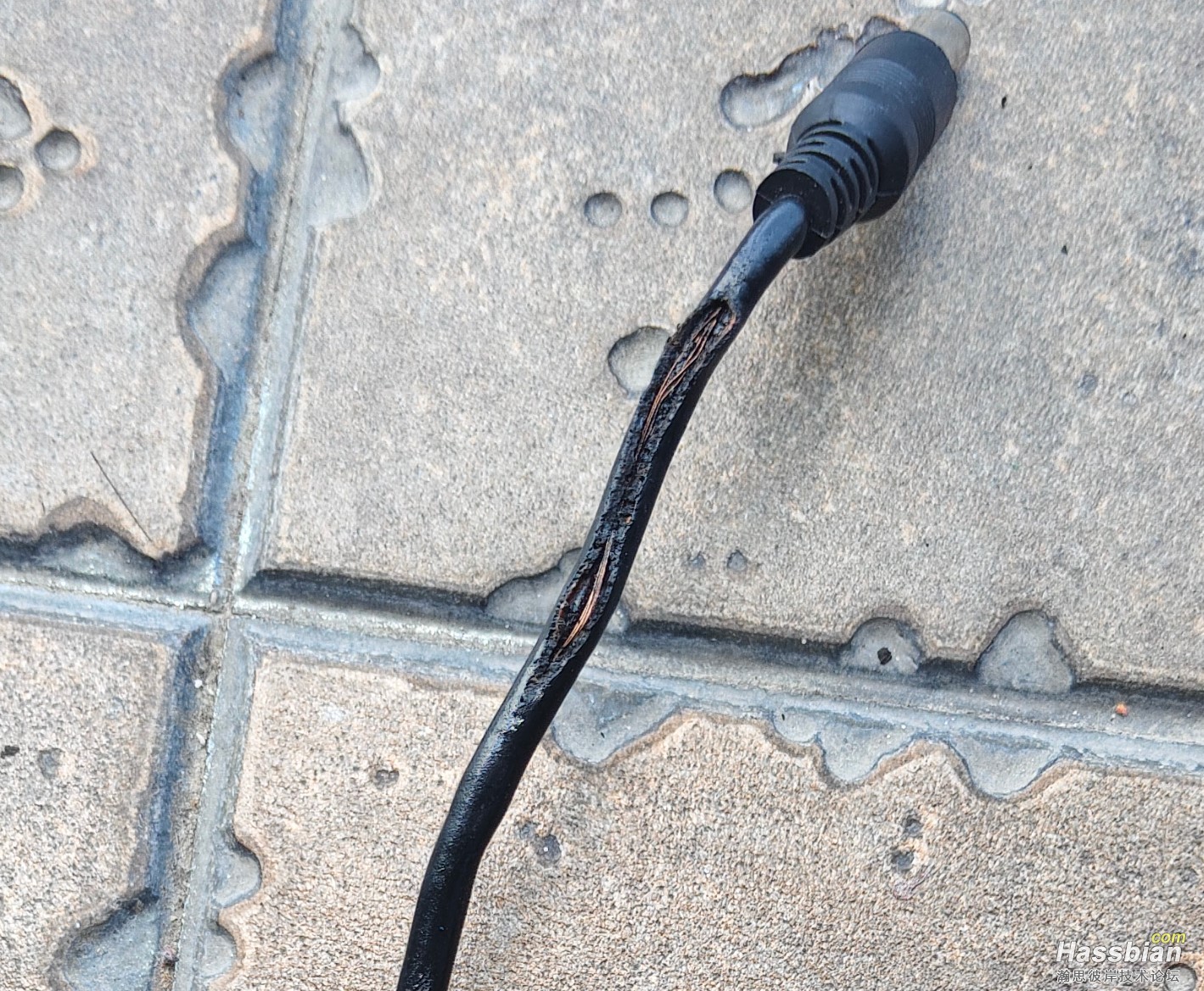

负载情况电信光猫,小米AX6000路由器,这两个设备长通电。
一个esp32控制的4路mos开关分别控制,一个4CM风扇的给光猫散热,一个14CM风扇的给弱电箱散热 ,都是12V,两个风扇基本上不会同时开启。
供电是华为的模组电源750W,一个XT30给这些设备供电。

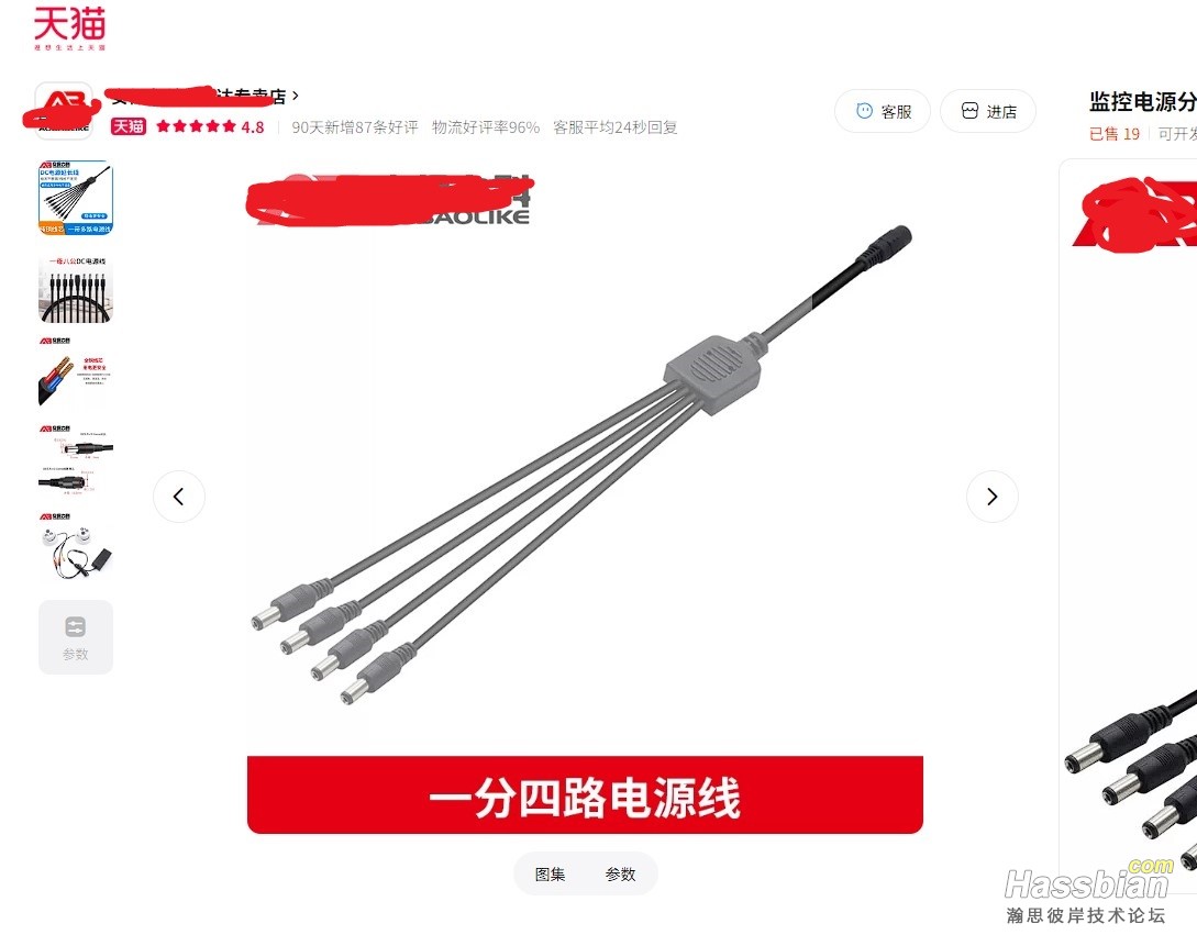

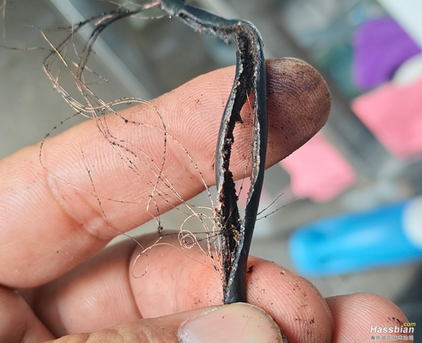

前几天发现esp32控制的风扇开关莫名其妙离线,今日检测才发现,当时为了好看在TB上买的一根1分4的线,接esp32的这根线,已经烧糊了,质量太**了,如果有人在使用的,建议自己做线把这个换掉。
就是这个线
就是这个线

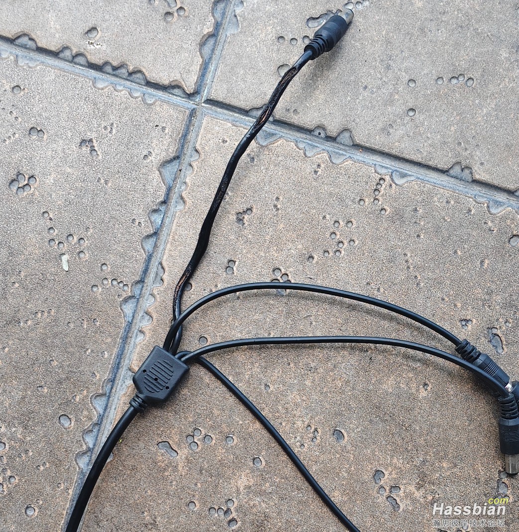

另外三根,一根闲置,另外两个接的光猫和路由器,线皮发热

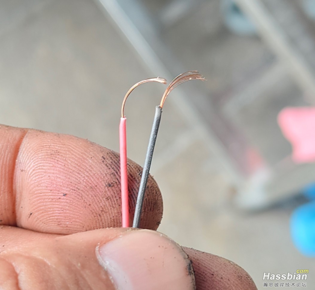

线径太细
线径太细

还有些其它小设备,就是这一根线烧坏了。

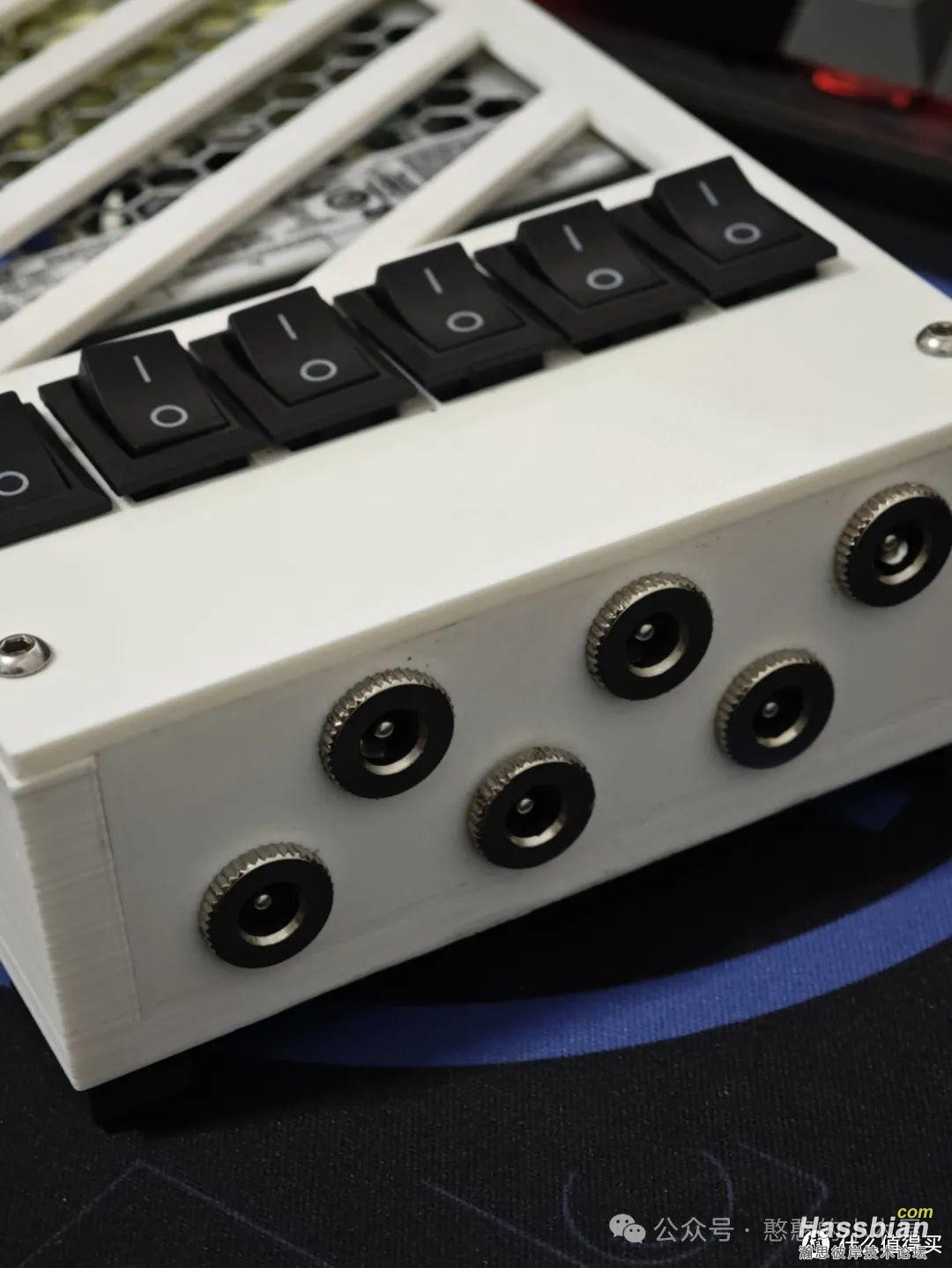

发表于 2026-8-29 04:14:43 | 显示全部楼层
我以為12V集中供電會是類似下圖這樣(圖是網上抓的)

首先 负载没有短路 而且负载功率也不大,也不过几W的功率,输出功率大于使用功率是正常的配置。
电线载流量太小是主要原因,自己做了线,现在线不发热了。还是线芯太细了。
