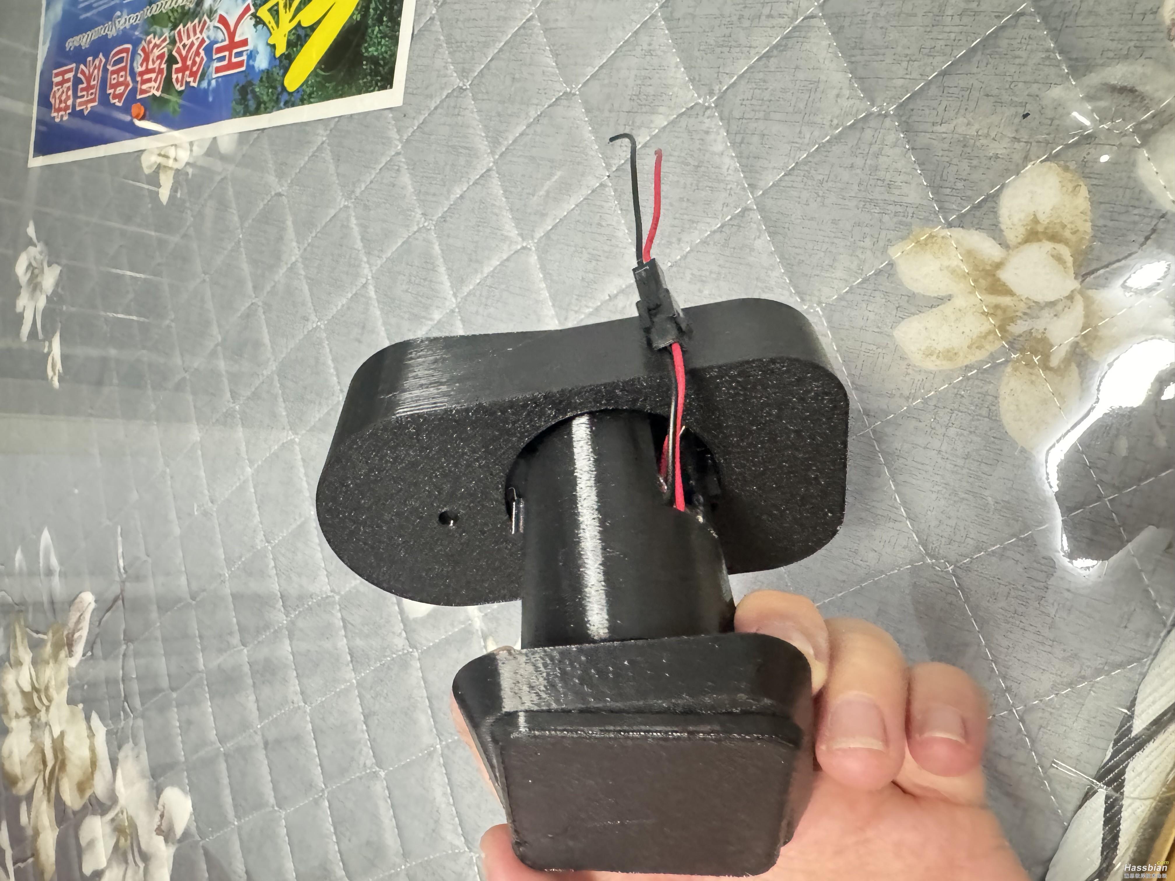

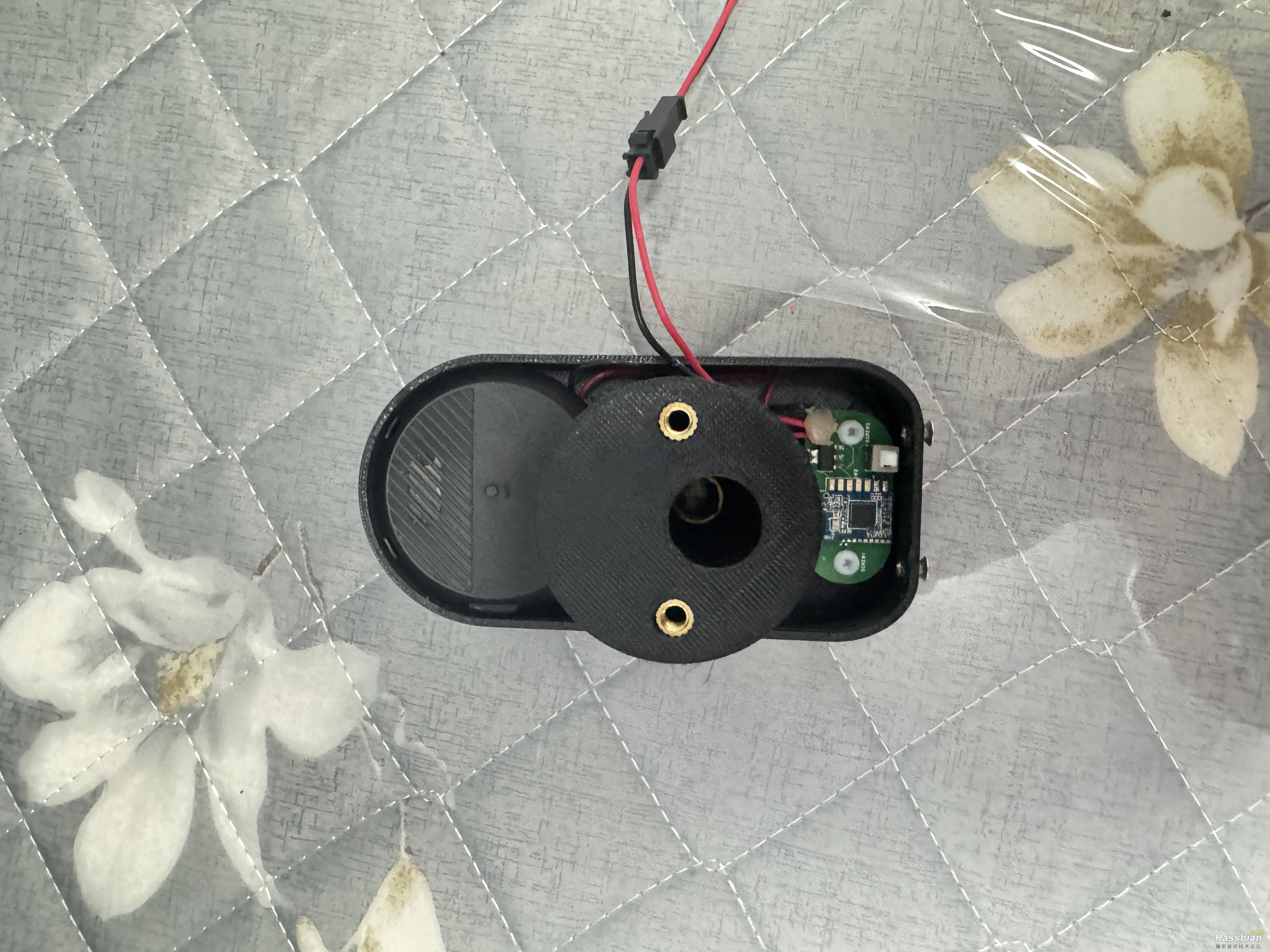

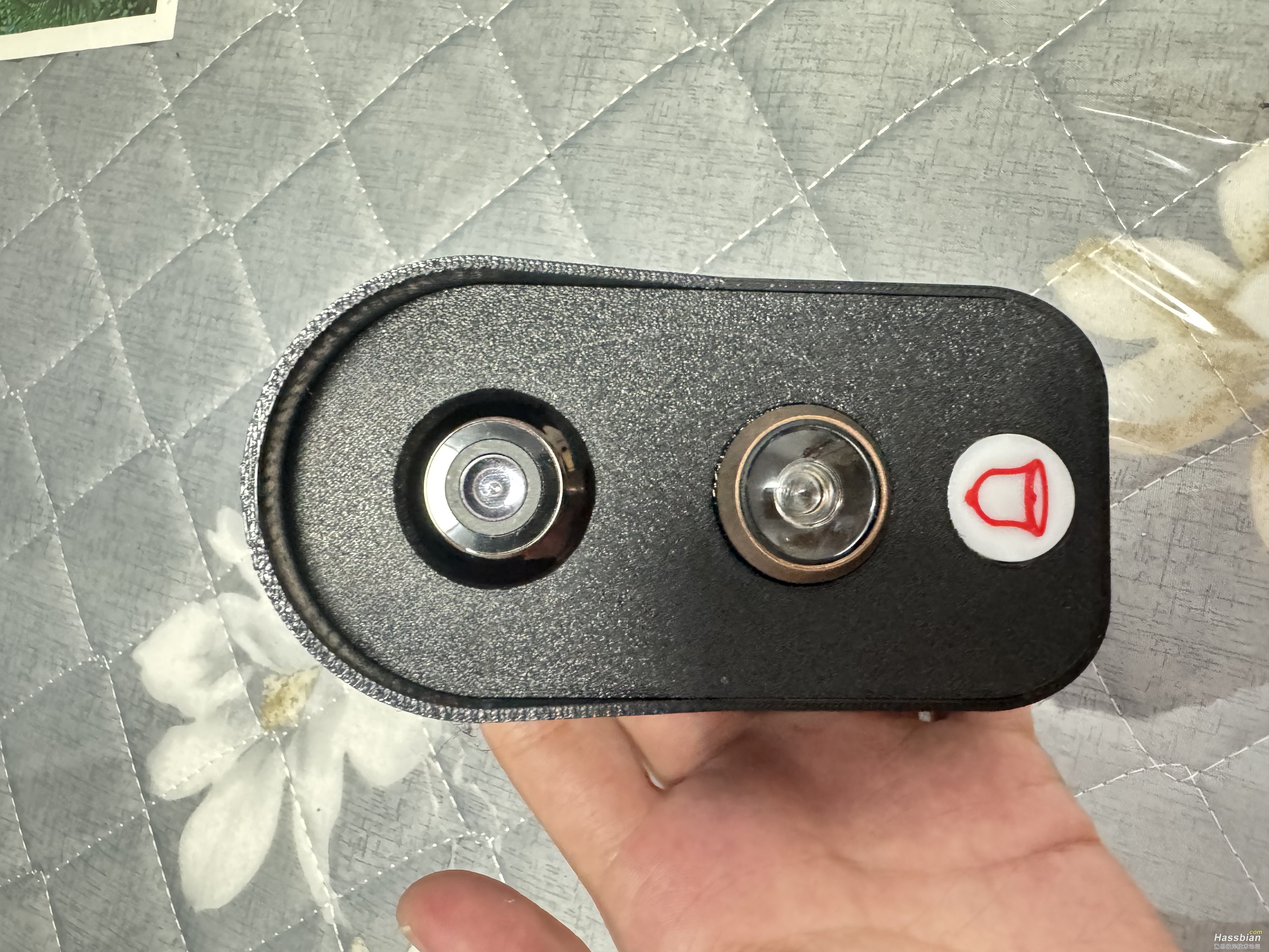

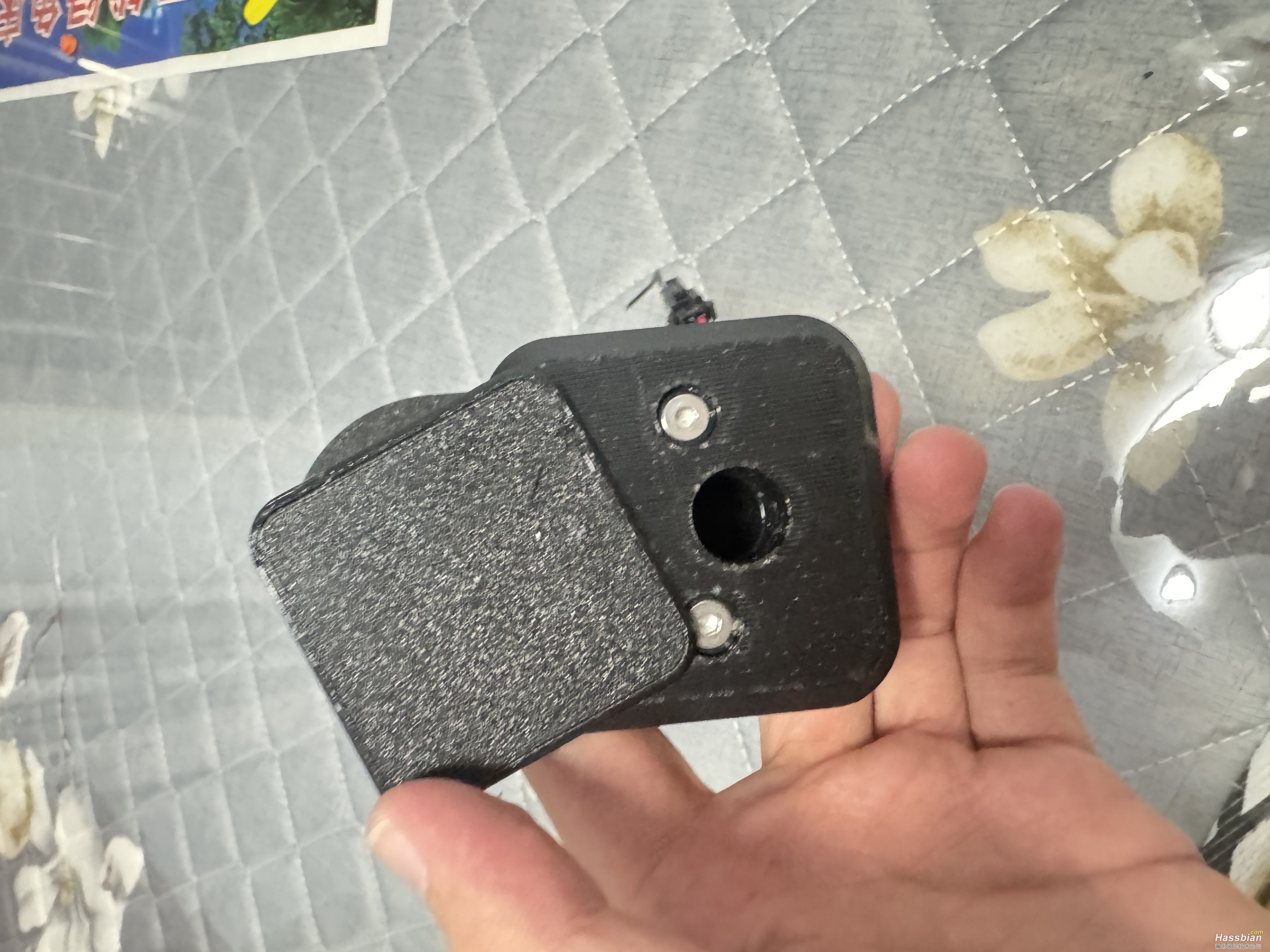

首先你需要门可以通5V的常
然后还得有这个摄像头才行(除了摄像头都不是问题)
看图片
IMG_7826.jpeg IMG_7827.jpeg IMG_7828.jpeg IMG_7829.jpeg IMG_7831.PNG IMG_7832.PNG

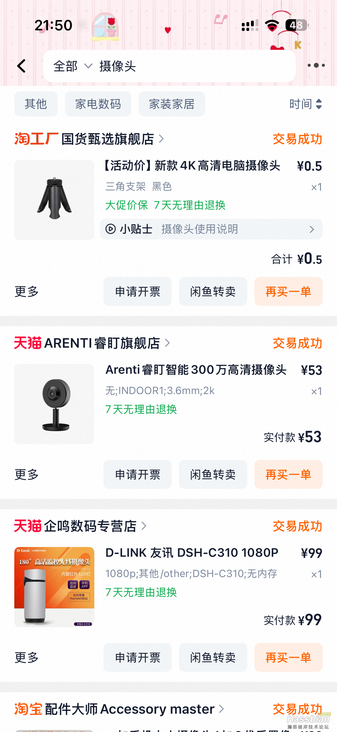

摄像头使用的是Arenti的一款,之前买的一直没怎么用起来,可惜的是现在买不到了,希望大佬推荐个差不多体积的支持ONVIF的摄像头

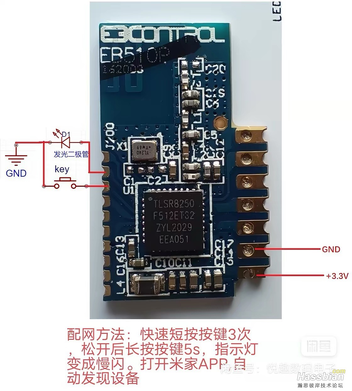

米家模块使用的是下面这款好像也下架了,通过米家联动小爱音箱,通过多模网关添加到home assistant
摄像头通过scrypted接入,教程参考  https://www.bilibili.com/opus/1224189769620127746

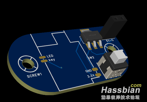

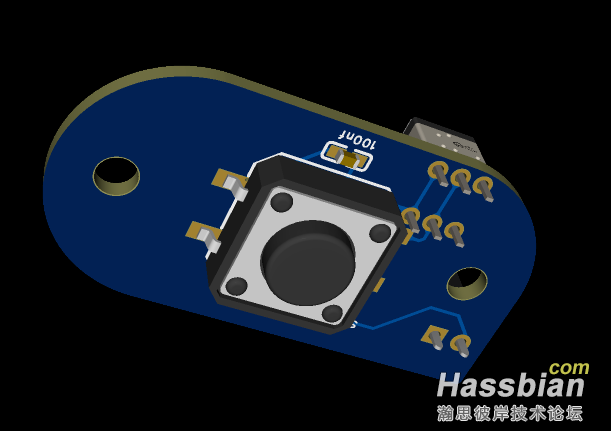

PCB板子:https://oshwhub.com/a602293544/project_qhimekdm
这个是门铃按钮,做门铃自动化
这个按钮要买自复位的那种,买自锁的自己拆掉那个铁丝即可
作用是防拆用的,拆门铃会出发长按动作,自己做自动化提示

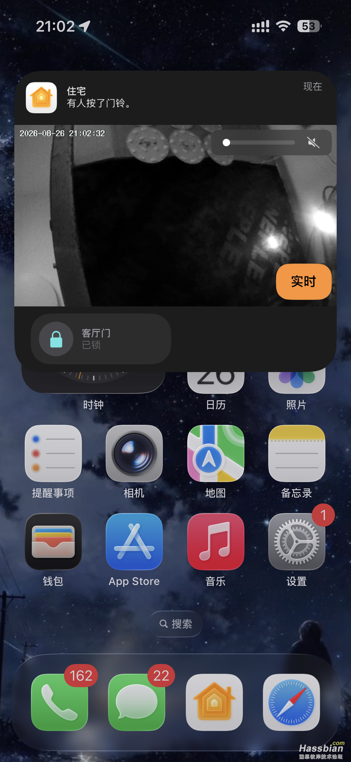

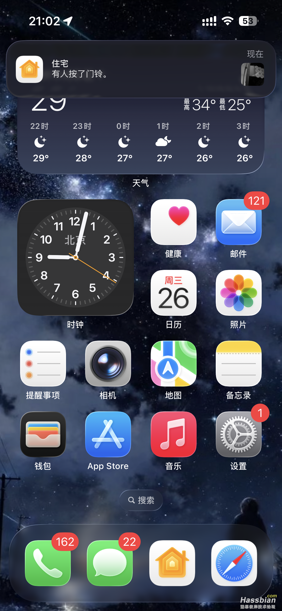

其实如果有米家的智能门锁,以及接入了HA的多模网关/中枢网关。那都不需要额外买门铃。在scrypted中创建虚拟开关,用作门铃触发器直接绑定门锁的门铃即可,我目前就是这么做的。按下小米门锁门铃后,HomeKit完美响应,Apple TV 手机手表平板 HomePod 都能及时提醒(有屏幕的设备会弹出画面)
随便买个支持onvif的二手摄像头就行了 。我买的是十几块钱的锁机360AP1PA3,买回来刷成thingino固件就可以onvif了
