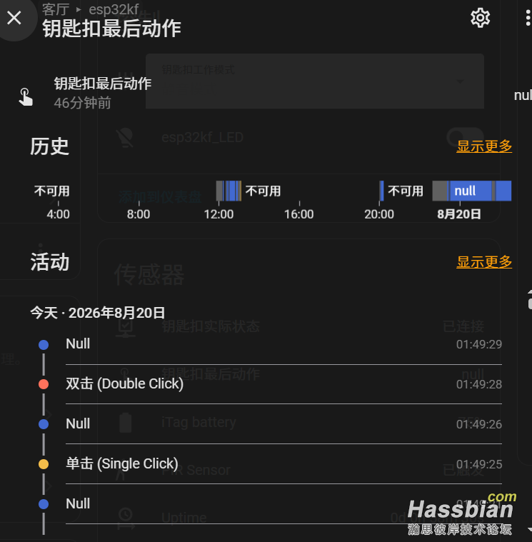

    on_multi_click:
      - timing:
          - ON for at most 0.4s
          - OFF for at least 0.4s
        then:
          - text_sensor.template.publish:
              state: "单击 (Single Click)"
          - delay: 500ms
              state: "null"
      - timing:
          - OFF for at most 0.4s
        then:
              state: "双击 (Double Click)"
          - delay: 500ms
              state: "null"

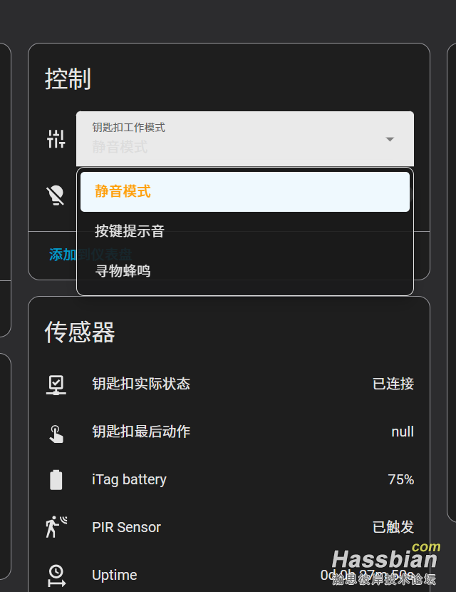

select:
  - platform: template
    icon: "mdi:tune-vertical"
    optimistic: true
    restore_value: true
    options:
      - "静音模式"
      - "按键提示音"
      - "寻物蜂鸣"
    set_action:
      - logger.log:
          format: "【模式切换】iTag 当前设为: %s"
          args: ["x.c_str()"]
      - if:
          condition:
            lambda: 'return x == "静音模式";'
          then:
            - ble_client.ble_write:
                service_uuid: '1802'
                characteristic_uuid: '2A06'
                value: [0x02]
      - if:
          condition:
            lambda: 'return x == "按键提示音";'
          then:
                value: [0x00]
      - if:
          condition:
            lambda: 'return x == "寻物蜂鸣";'
          then:
                value: [0x01]

    on_notify:
      then:
        - if:
            condition:
              lambda: 'return !x.empty() && ((uint8_t)x[0]) == 0x01;'
            then:
              - logger.log: "【iTag】捕获到硬件按键按下事件!"
              - binary_sensor.template.publish:
                  state: ON
              - delay: 50ms
                  state: OFF
    icon: "mdi:gesture-tap"

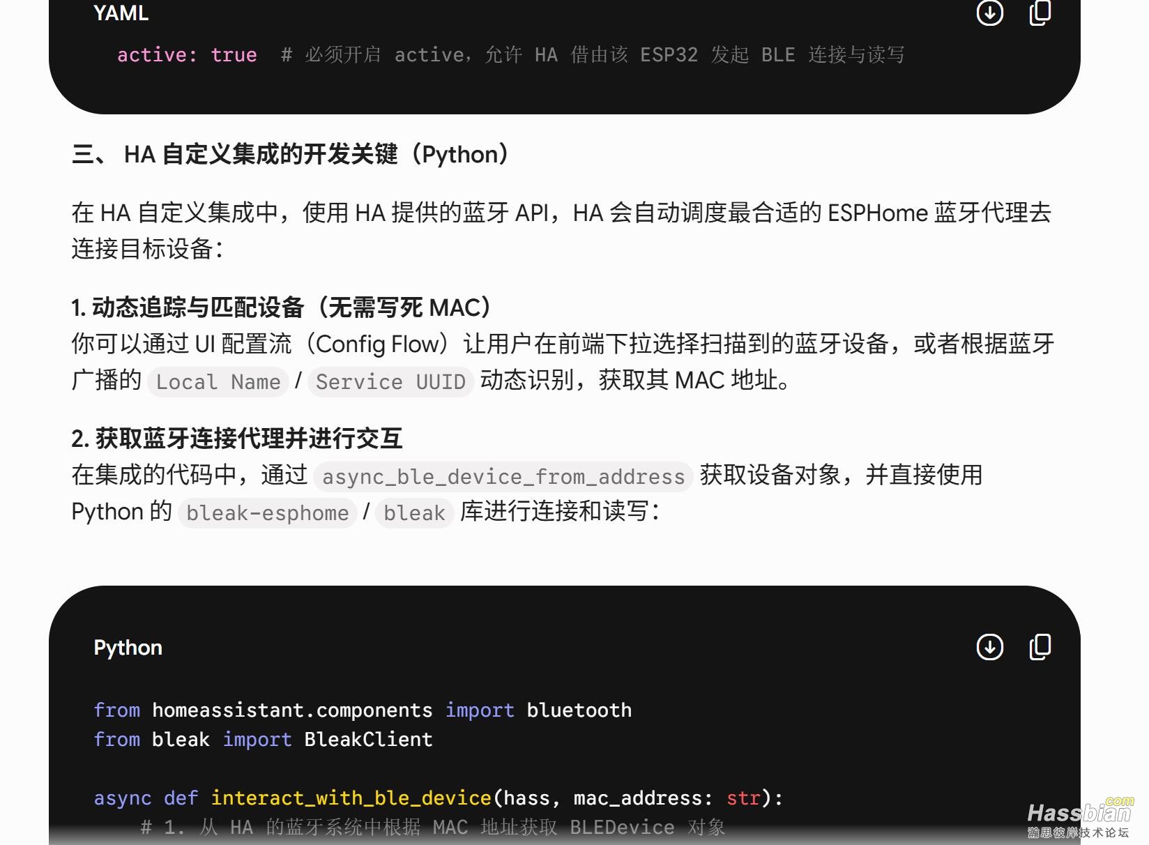

一个ESP蓝牙代理 范围有限,如果要全屋可用,需要每个ESP蓝牙代理都写死这个蓝牙MAC地址 和 交互逻辑,不太方便。
是否可以写一个HA集成,将和蓝牙设备交互的逻辑从ESPHome固件中剥离,然后放到HomeAssistant集成中?
我问过Gemini,说是可以的。楼主可以试试看

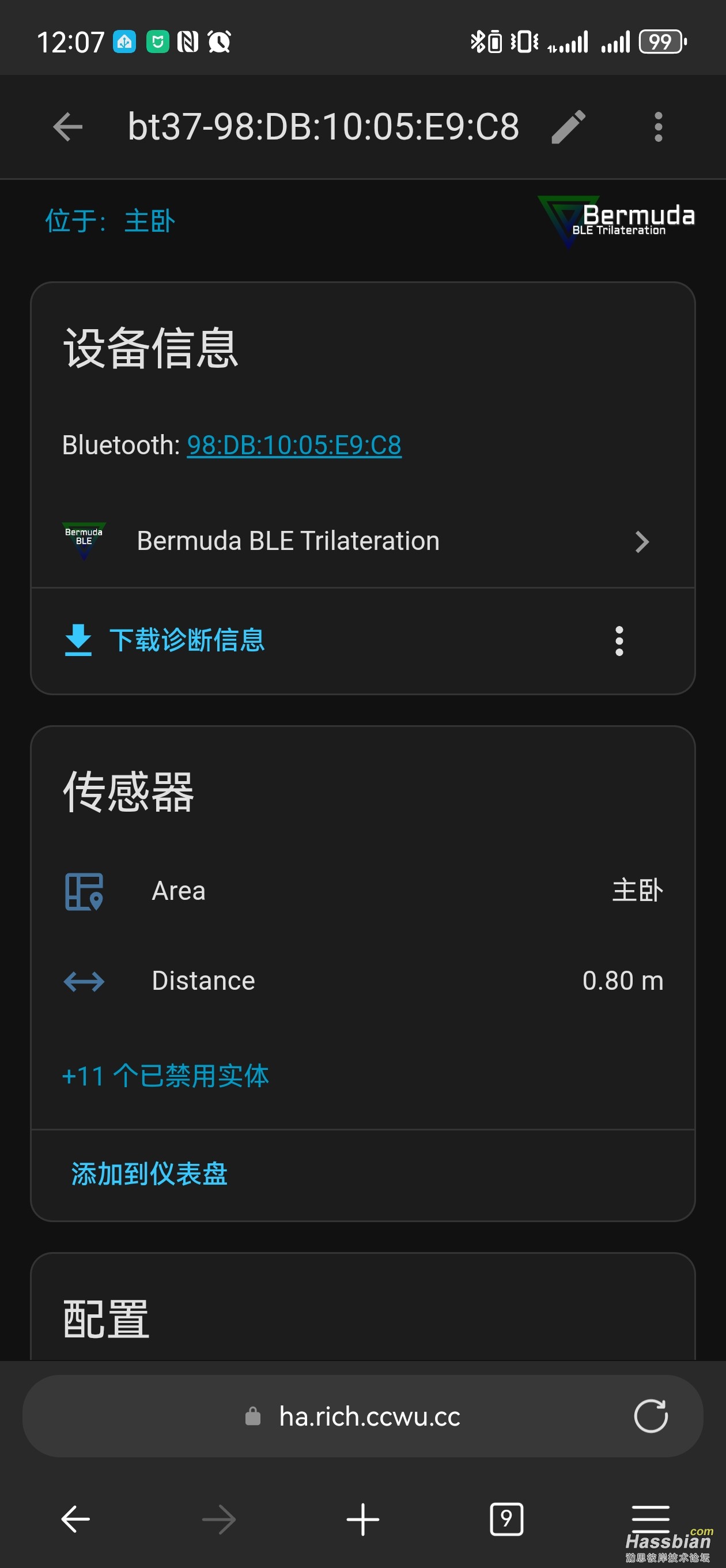

发表于 2026-8-20 12:09:34 来自手机 | 显示全部楼层
lovelyelfpop 发表于 2026-8-20 11:55
一个ESP蓝牙代理 范围有限,如果要全屋可用,需要每个ESP蓝牙代理都写死这个蓝牙MAC地址 和 交互逻辑,不太 ...
感觉只需要把楼主的代码揉进bermuda这个集成就OK了,揉进去后,tag自动跟最近的esp代理连接

 楼主| 发表于 2026-8-20 12:21:10 | 显示全部楼层
这个确实是个问题,不过我家里不大,100平方以内,直接部署在房间中心的区域的一个esp设备上应该全屋可用,因为最多只隔一堵墙。
这个设备的工作逻辑是(ai分析的),未连接状态:广播mac地址,信号强度数据, 等esp设备的蓝牙成功连接配对后,才会广播具体的内容数据:电量、点击动作,触发报警响铃,itag钥匙扣的连接状态。并且停止广播mac地址和信号强度数据(连接上了,其他蓝牙就搜不到这个设备了。我测试过。确实如此)
所以你的那个思路实现起来可能会比较复杂,特别是按钮的单击和双击,而且ai逆向给出的结论是,不能一对多,就是一个itag只能连接一个esp32网关,连接上了甚至原厂的app都不能连接,因为搜索不到了。但是可以多对一,多个itag可以绑定在一个esp32网关上。
有知道的大佬,也可以给出专业的知识科普
公众号:Home Assistant分享

 楼主| 发表于 2026-8-20 12:26:32 | 显示全部楼层
这种类型的设备,可能不一定好弄
