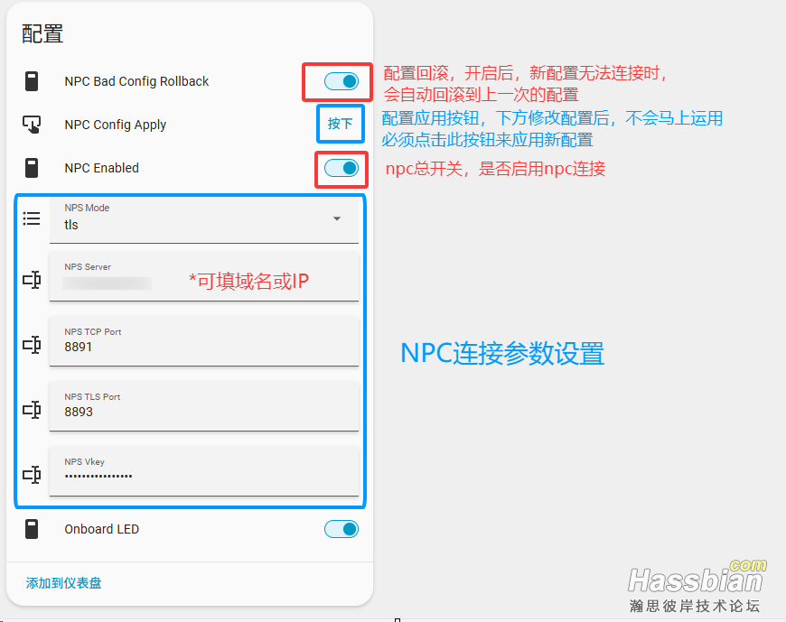

  • HA、Web实体示列
    HA与Web的实体是一致的,此处演示HA界面
7 连接到NPS并设置代理隧道
配置NPC参数并连接

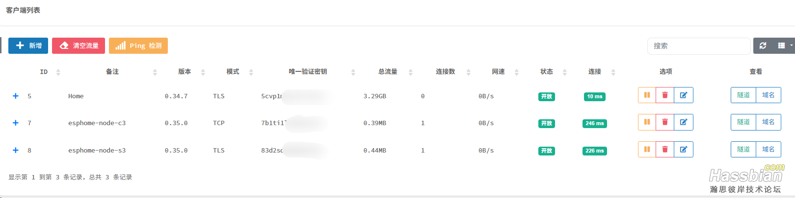

  • 如连接正常,nps服务器-客户端面板就会显示节点状态
  • HA实体也会同步连接状态
  • 注意客户端配置,不要开启加密和压缩,如需加密,将桥接模式切换到TLS

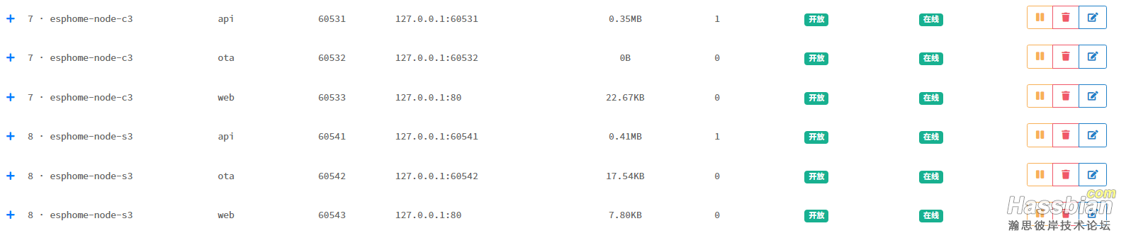

添加TCP隧道
服务端端口按你实际来,目标 (IP:端口)一般可设置下面几个
  • api端口:127.0.0.1:6053,用于HA接入和日志调试
  • OTA端口:127.0.0.1:3232, 用于远程OTA
  • Web端口: 127.0.0.1:80,用于远程访问web,注意公有云没备案,只能用ip+端口或https域名+端口访问,不能http域名+端口访问

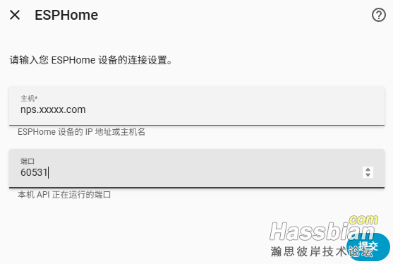

将外网esphome设备接入HA
  1. 进入HA的esphome集成,右上添加设备
  2. 按提示填写主机地址和端口,主机地址可以是nps服务器公网ip和域名,端口是nps对应的转发端口
  3. 点击提交,会让你输入固件预设的api密钥
