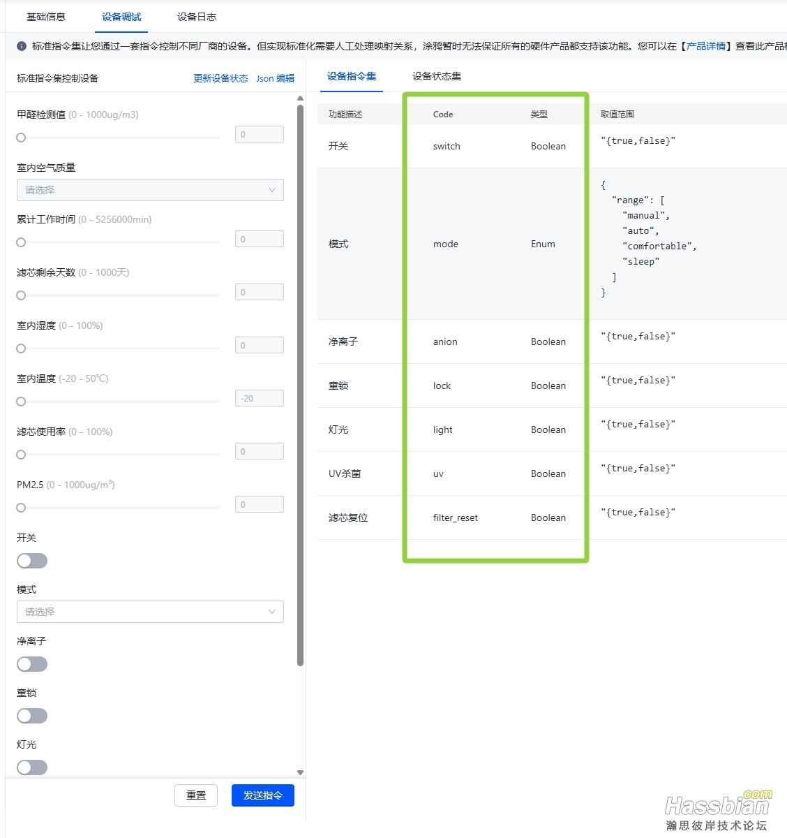

tuya插件的话 如果遇到不支持的首先要上开放平台点调试 看看设备有没有公布对应的东西没加上去 然后往对应的代码添加 参考下面两个帖子

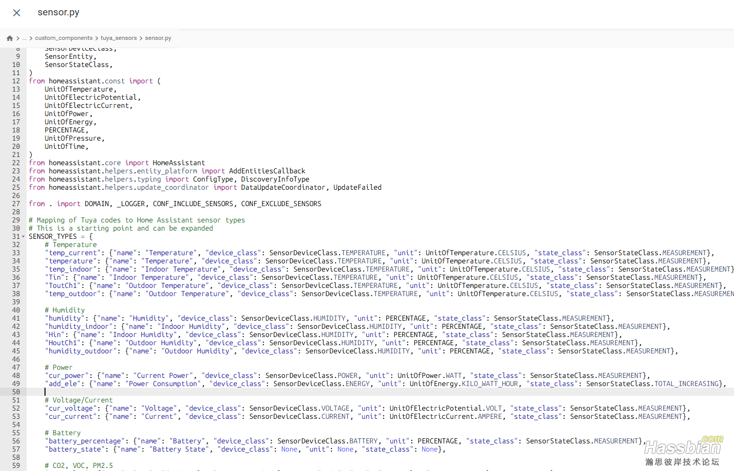

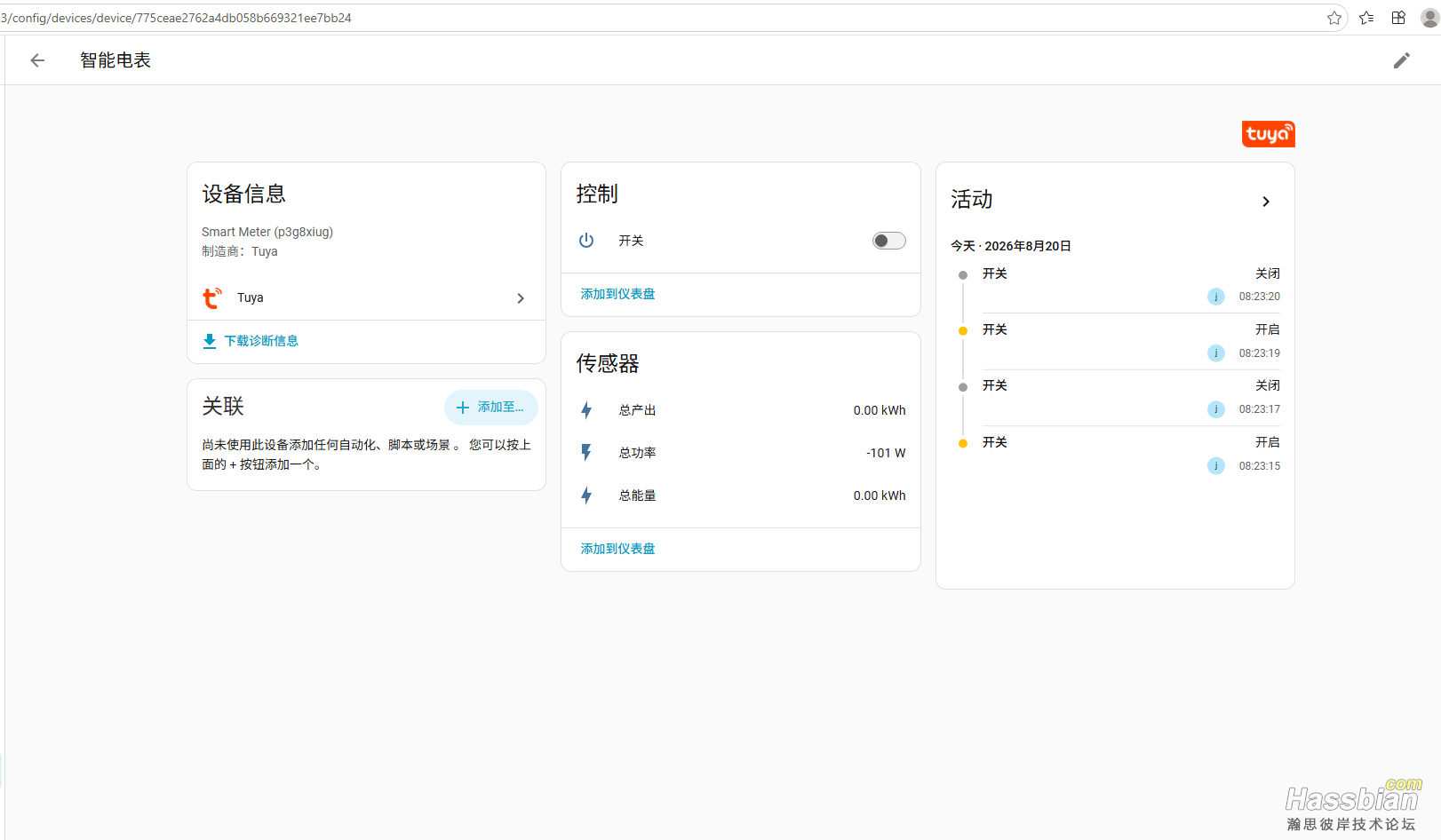

在home assistant里下载了tuya_sensors 在文件没有找导你的贴子这里信息,我如何操作,我的设备是个电表,可以检测电流,功率,电压,总功率,反向功率等等

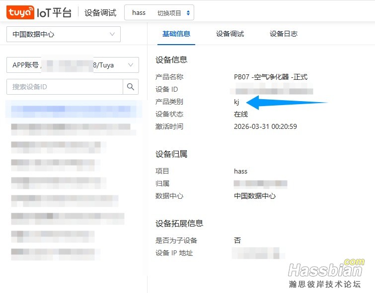

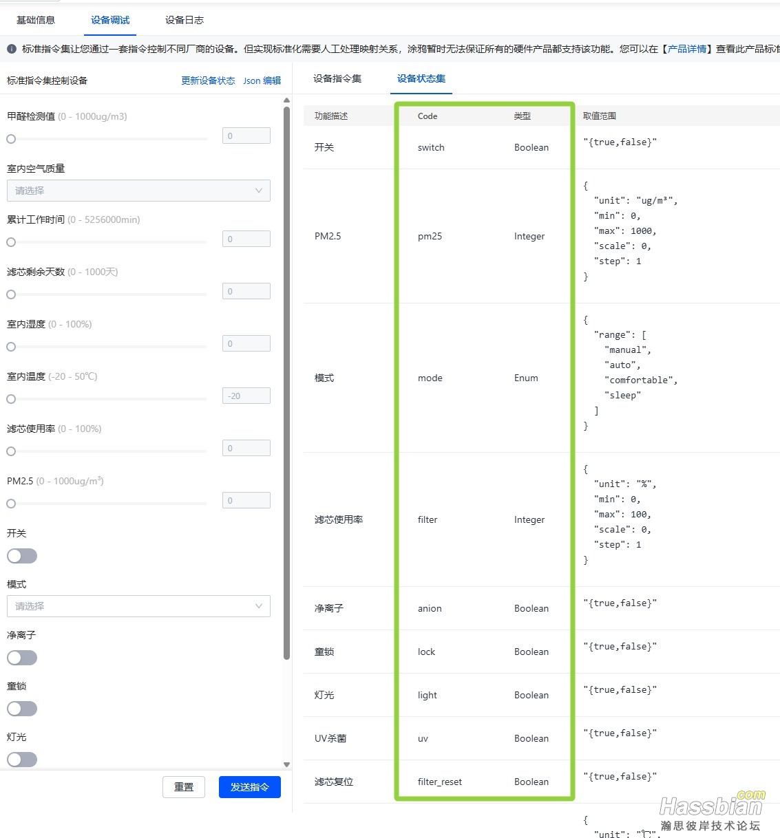

你要先去云平台上调试看过一遍  机器的代号都在云平台上
产品类别就是 设备代号
Code对应大写的 key=DPCode.xxxx

你们的文件在哪里找到的,我的虚拟机(VM)搭建的Homeasssistna,找到components/tuya/sensor.py,但是内部的信息不一样,是需要自己手动添加给,还是怎么样的步骤?
