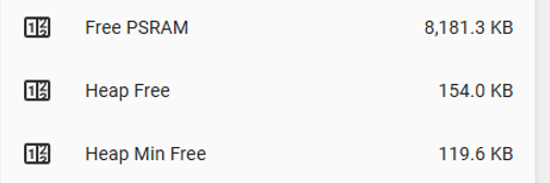

Debug配置(可选)
  • 启用debug传感器,方便观察内存问题,留意Heap Min Free的值,如果降到10KB以内,可能会出现系统崩溃问题

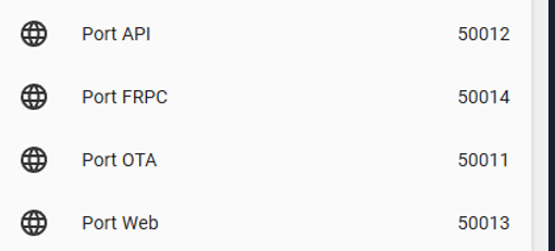

  • 辅助配置(可选),用于显示你配置的端口,做备忘功能
    text_sensor:
      - platform: template
        entity_category: "diagnostic"
        icon: "mdi:web"
        lambda: |-
          return "${api_port}";
        icon: "mdi:web"
        lambda: |-
          return "${esphome_web_port}";
        icon: "mdi:web"
        lambda: |-
          return "${ota_port}";
        icon: "mdi:web"
        lambda: |-
          return "${frpc_web_port}";

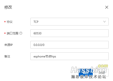

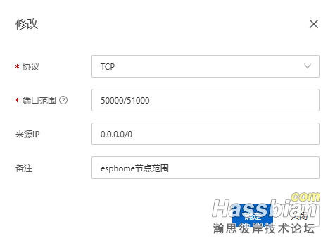

  • 服务器这里以阿里轻量云为例,默认你已有一个正常运行的lucky服务端,家庭公网环境也一样,在路由器上做好对应的端口转发即可
  1. 进入服务器控制台的防火墙选项,以最小化端口需求为例,需要一个frps监听端口,以及一段esphome设备转发端口
  2. frps监听端口,这里使用了60530,tcp模式
  3. esphome节点转发端口,直接预留一段,就不用每次添加节点都去逐个开放防火墙。这里分配了50000-51000的端口,共1000个,足够250个节点使用

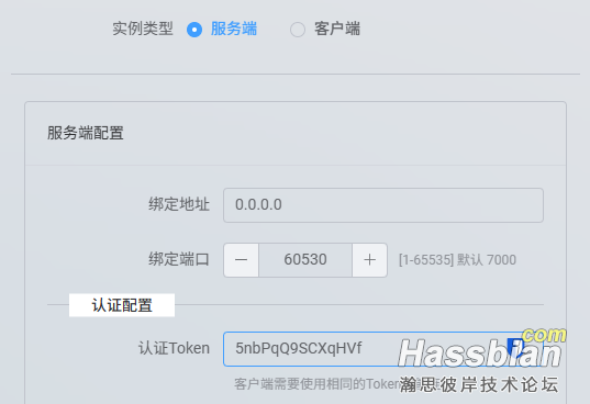

  • 避免你踩坑或触发未知bug,我建议来按着的示列来,不要发挥能动性
  1. 进入内网穿透->FRP模块(万吉版本才有),添加一个实例

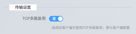

  2. 类型选择服务端,绑定端口为刚才防火墙开放的60530端口,Token随便敲一些字母数字乱码,足够长足够复杂才行
  3. 开启TCP多路复用
  4. 开启仅允许TLS连接
  5. 除了以上,其他保持默认,然后保存,确保服务端已在运行

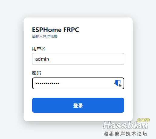

  1. 确保你的 esp32正常运行并已连接到wifi
  2. 同一局域网的设备,浏览器打开 esp32的IP+frpc_web_port端口,比如192.168.1.120:5004
  3. 使用你substitutions​内配置的user​和password​登录
  4. 进入主页,顶部是标题栏与状态栏,显示一些状态信息,右上角可以退出本次登录

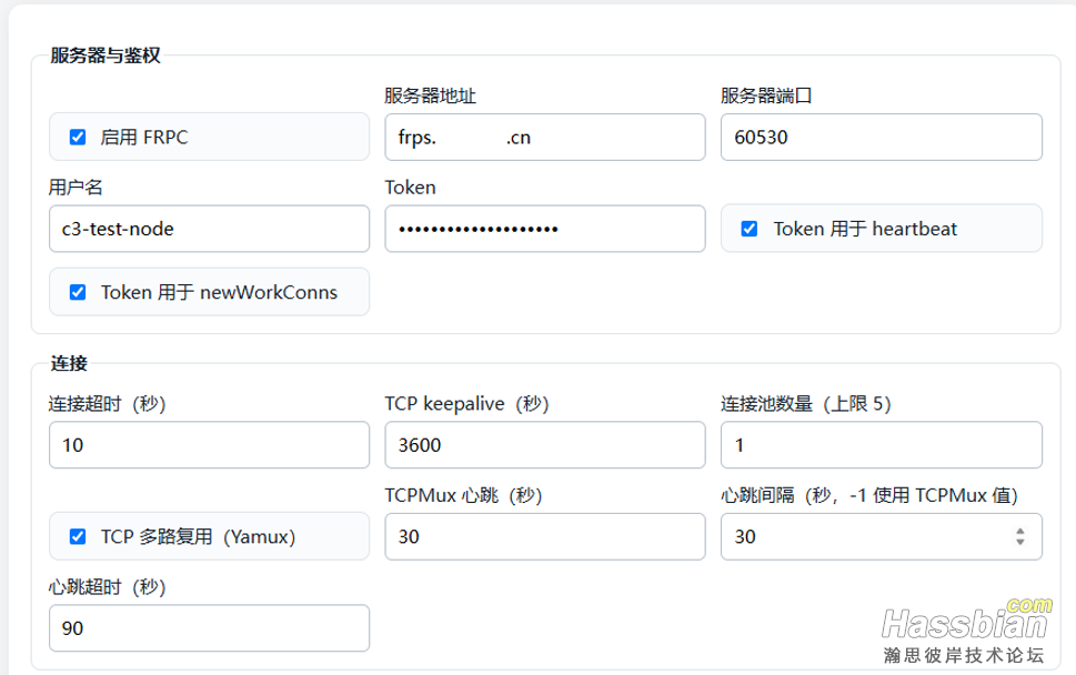

  5. 状态栏下方一栏目是基础链接设置
    • 勾选启用FRPC(装了不用,你是来拉屎的吧)
    • 服务器地址,可以填服务器公网ip,也可以填做了对应dns的域名(ip和域名在底层没有区别,域名只是多了一步dns解释到ip的步骤而已)
    • 服务器端口,对应lucky frps的监听端口
    • 用户名按你自己来,应与esphome节点位置、功能等相关,方便后面区分
    • Token,对应lucky frps的token
    • 勾选Token用于heartbeat和newworkconns
    • 各种秒数非特殊不需改(忽视我的那个3600)
    • 连接池数量建议设到1即可
    • 勾选TCP多路复用

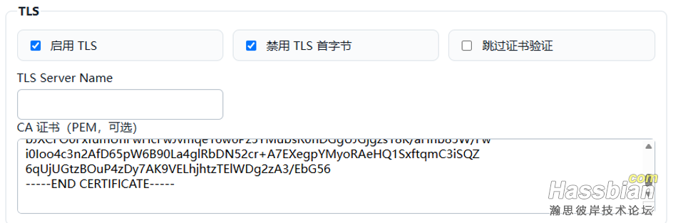

  6. 再下来是TLS设置
    • 勾选启用TLS和禁用TLS首字节
    • 跳过证书验证,可勾可不勾,这里建议不勾
    • TLS Server Name 留空不填
    • CA证书需要填写lucky frps的自签证书PEM,注意这个不是你自己的证书,这个证书是内置与lucky内的,程序运行时动态生产的证书,每个lucky实例都不一样,需要自行提取
    • 提取lucky frps证书:
      1. 下载github仓库内的python3脚本:fetch_frps_cert.py
      2. 在具有python3环境的设备上运行:python fetch_frps_cert.py frps.xxxxxxx.cn 60530 frps_server_cert.pem,(这里ip和域名都可以,对应到lucky frps设置的监听端口)
      3. 获取到CA会输出到文件frps_server_cert.pem,用文本编辑器打开它,将内容粘贴到CA证书框内,注意该证书存在有效期,大概会随着lucky版本更新续期,若新版本lucky与本组件不兼容,而本组件又不再维护,可直接勾选跳过证书验证即可

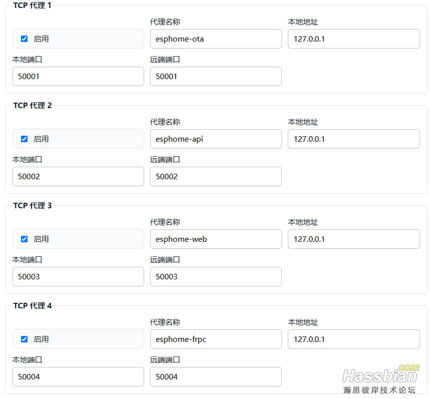

  7. 下一栏目是TCP代理设置
    • 当前一共可以设置4个TCP代理,满足大部分使用场景,再多内存遭不住
    • 以下是根据substitutions内配置设置的4个转发,其中api是必不可少的
    • 十分注意,你每个转发的远端端口,都会直接暴露到公网,因此,没有加密手段的服务不要代理
    • ota、api都已在固件配置内加密,esphome自带web也配置了 basic auth登录,frpc web也有登录验证,这些都是相对安全的

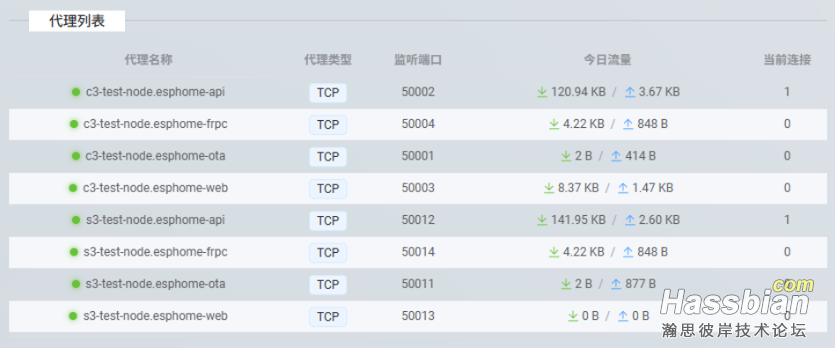

  9. 如果链接成功,观察lucky frps的状态窗口,就会出现刚才配置的代理端口

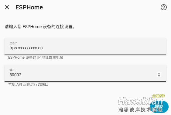

接入到HA
  1. 进入HA的esphome集成,右上角添加设备,主机填写公网ip或域名都可以,端口填写TCP代理的API 远端端口,点击提交,按提示填写预配置的api key,即可连接

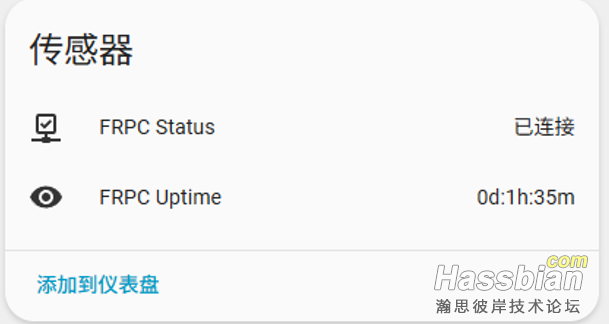

  2. 如果你按照示例固件配置编写,会出现如下实体,注意关注Heap Min Free,如果项目还有其他传感器或者外设组件,这个值会更低,如果低到小于10KB,就会存在系统崩溃重启的风险,web服务占大头,尽量不要同时打开ephome官方we与frpc web

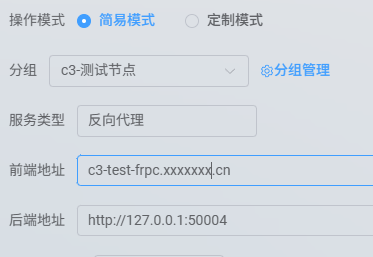

远程Web
  • 远程打开esphome的web服务,可以直接使用公网ip+代理端口打开,如果你嫌ip不好记,可以用域名,但是域名访问分两种情况
    1. 如果是家里公网,域名http服务是没问题的
    2. 对于公有云服务器,你没有备案,厂商会拦截基于域名的http服务,因此必须使用https访问才行
  • 正好lucky的反代服务就是干这个的,lucky怎么添加证书,怎么设置反代这路就不表了,教程足够多的了
  • 把需要反代的后端地址设置为esphome的web tcp代理端口即可

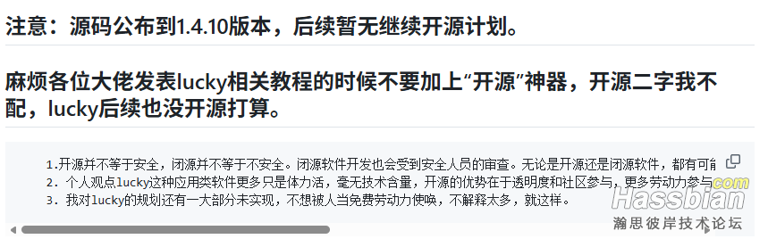

秋天 发表于 2026-8-19 00:59
要是支持官方 FRP 就好了,Lucky 是闭源的,不到万不得已,很难选择使用。
这种说法见得多了,你们不是嫌弃闭源,只是嫌弃作为闭源软件的lucky罢了
人家作者也有话说的
