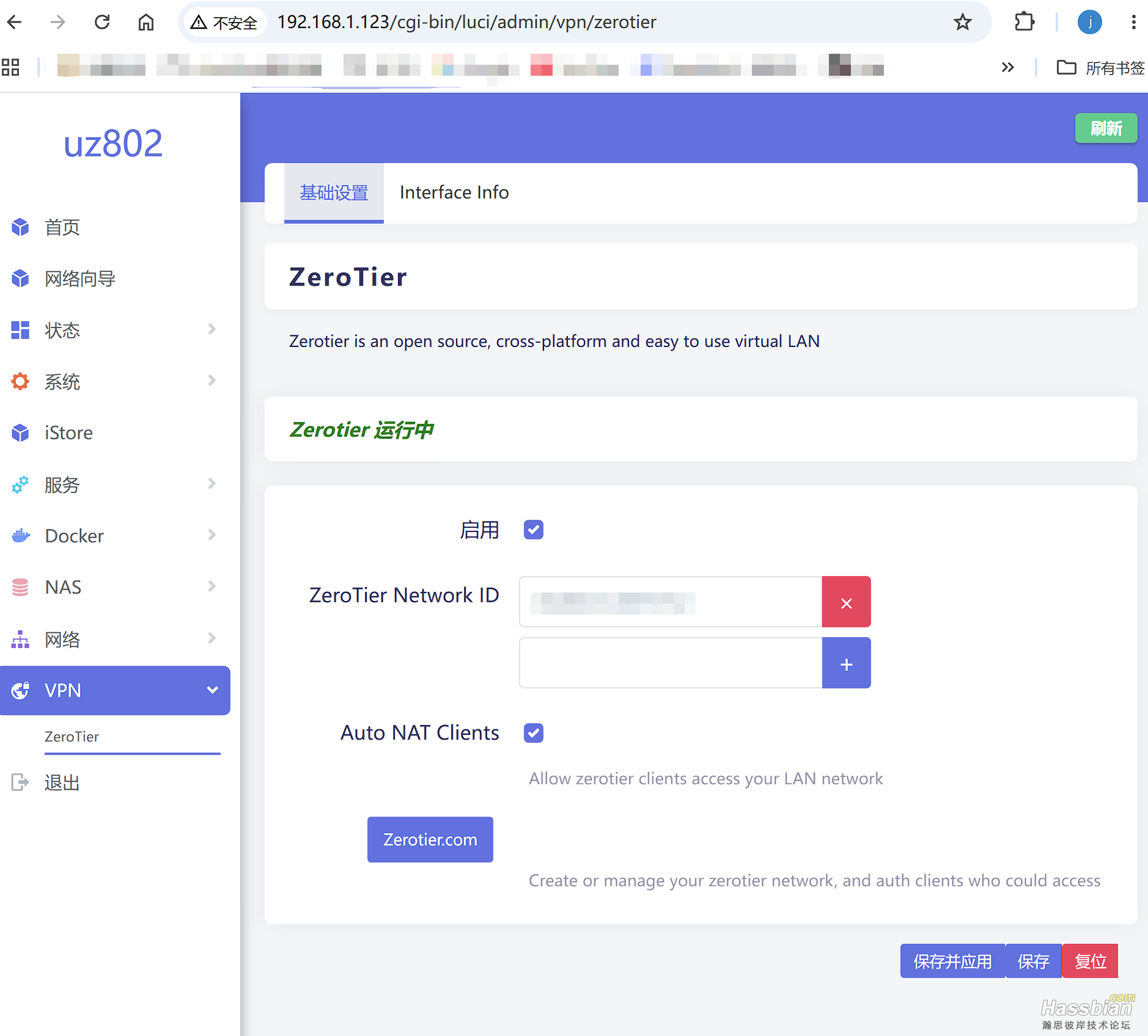

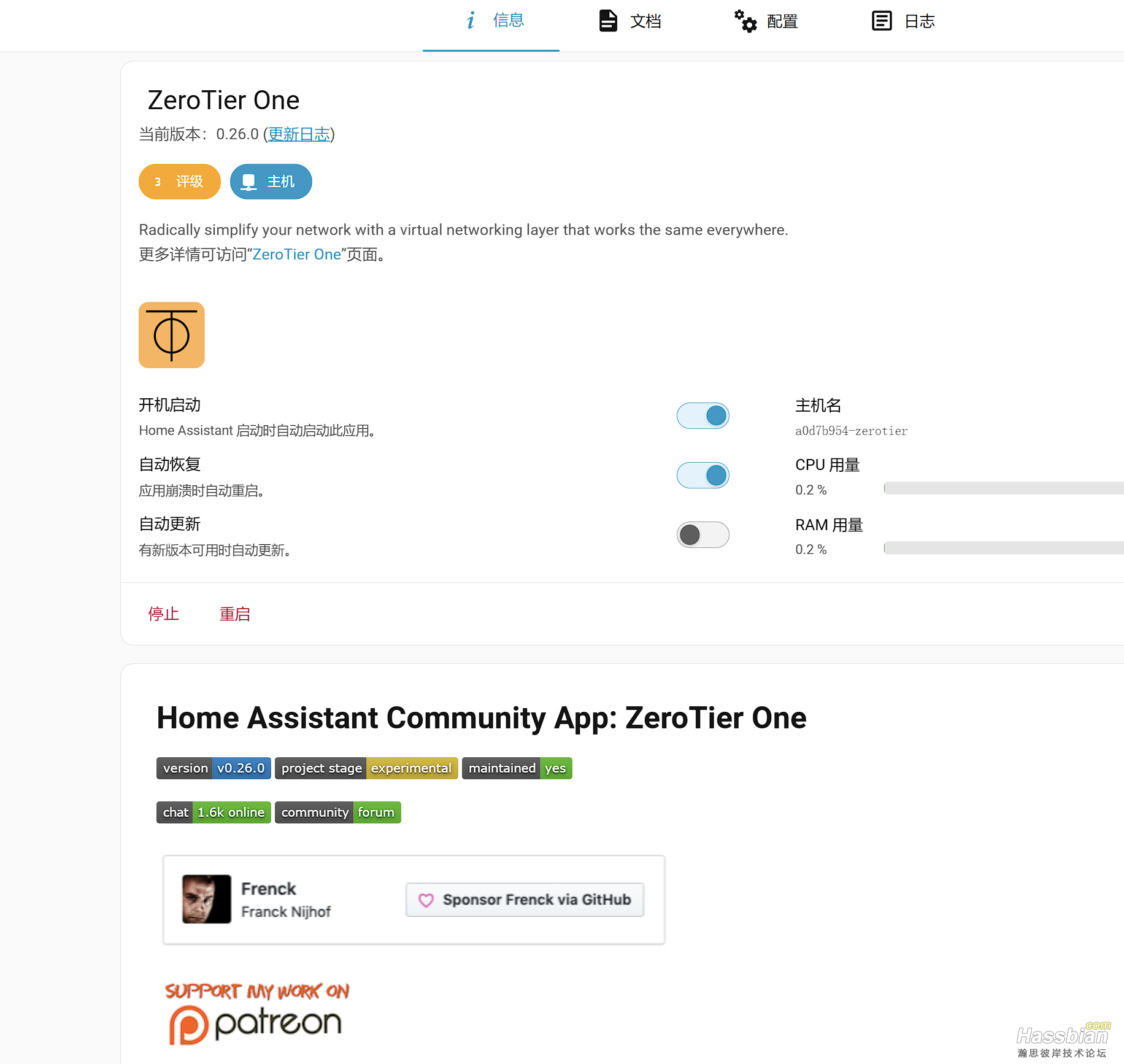

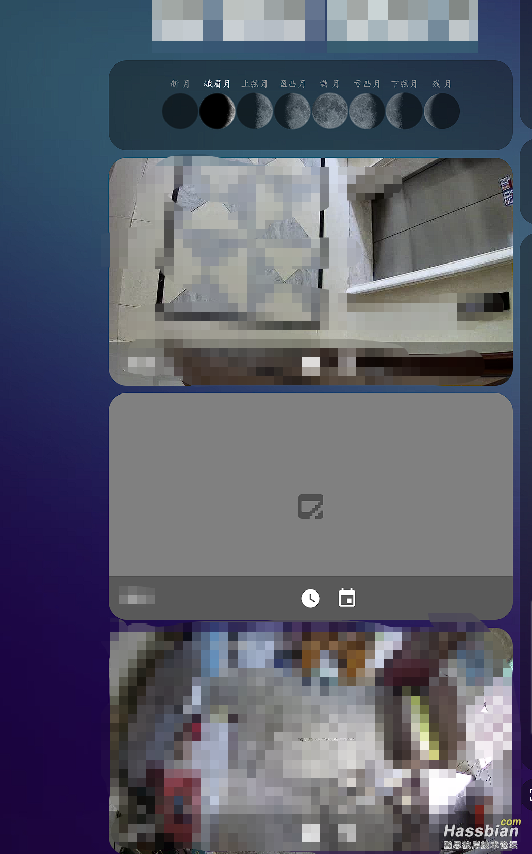

你参考这几个教程,我刚才看京东上好像9.9帝休的随时wifi还有,你买个试试,先刷istoreOS,然后开启自带的zerotier ,HA里好像也有zerotier集成,加入到同一个组,就变成一个独立的虚拟网了,
你的随身wifi插在老家连在wifi里,在自己本地家里就能访问到老家局域网里的所有终端,就跟访问自己局域网一模一样,
父母和岳父母年纪大了,我给他们厨房间接个摄像头平时接在ipad监控屏上关注一下,进出都会亮屏看到家里状况,我觉得比自己家的自动化实用
我按这个教程刷的,你参考一下
https://www.coolapk.com/feed/60188253?shareKey=ZDdjZmY0OGNhZjUyNjcyYzk3ODM%7E&shareUid=21604727&shareFrom=com.coolapk.market_14.5.4
https://www.coolapk.com/feed/52891879?shareKey=MTEyMDYxNDRjNWU2NjZiNWMwOWU
