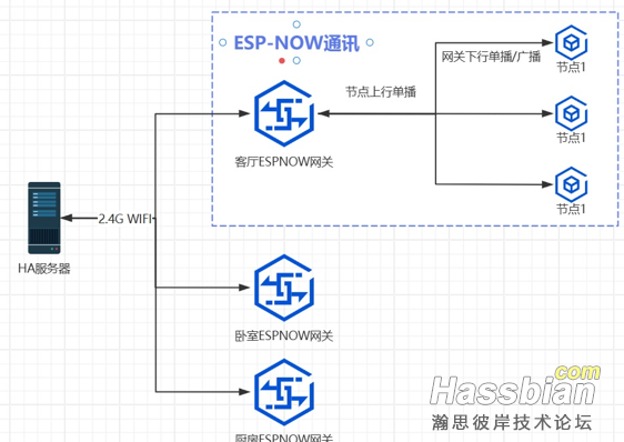

1、中心设备peer表限制,可以让一部分不重要的消息走广播来规避,但是广播缺少了单播的ACK机制。
考虑到单个ESP设备的信号覆盖范围不大,可以使用区域中心化方案来缩小服务范围和节点接入数,以该设备作为该区域的自动化中枢,实现完全离HA与离网可用的自动化方案。
espnow通讯是基于mac地址的,因此没有网关下属节点相互隔离一说,想跨网关调数据,也只是再加一个peer mac的事

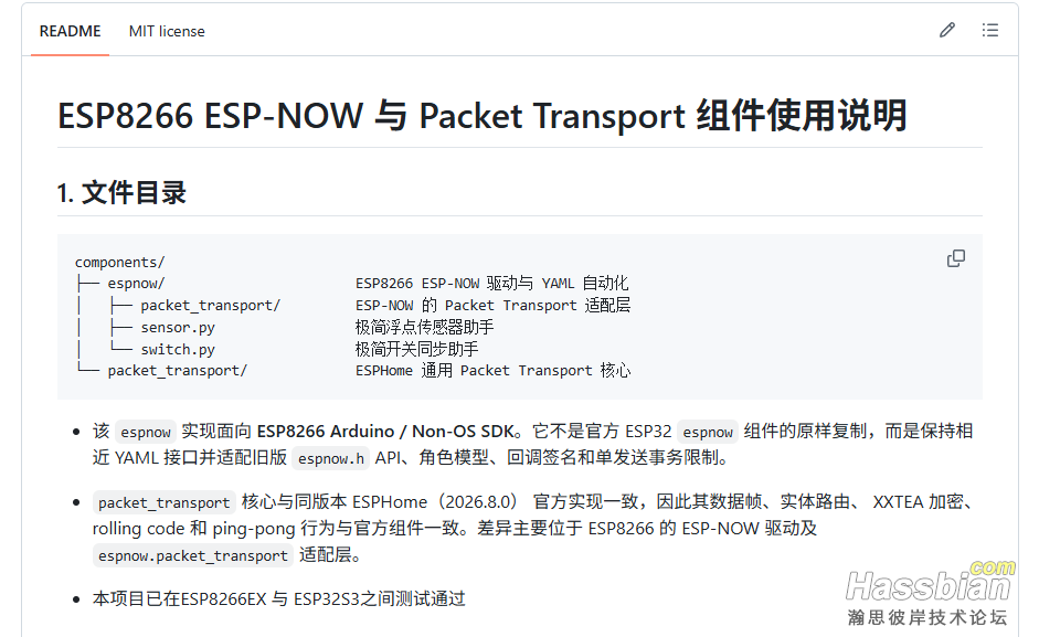

  1. 针对esp8266开发了espnow外部组件,实现与官方版本的单播广播通讯,并且支持Packet Transport平台,配置方式与官方几乎无异
    image-20260817001605-jc6499f.png )

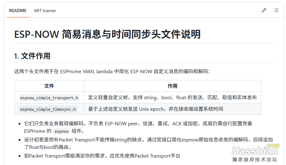

  2. 针对本文传感器的通讯,开发了简易通讯助手外部组件,大大简化了espnow 原始信息的编解码处理与路由发布,同时为espnow节点提供真实时间同步功能
  3. 以上两个组件,因为说明文档字数过多,不便于此处发布,后续将另发帖子公布,有兴趣的可以关注一波

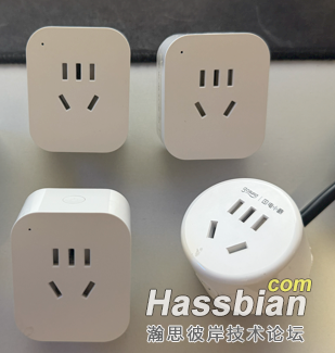

  • 最近刚好改造了几个智能开关,有c3的有8266的,刚好可以测试不同系列芯片的espnow互通性

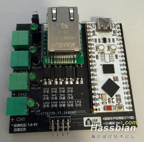

  • 拿出来之前做的一个带有线网口的esp32s3项目,这个s3无线信号很拉,刚好可以用来测试espnow失效的信号值边界,也可以同时验证有线网关的可行性

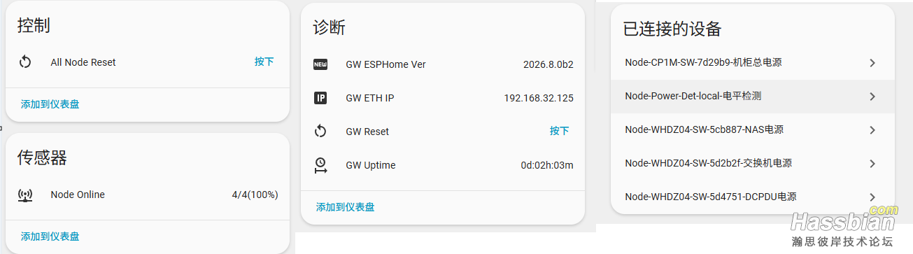

实验效果
  • 完成了esp32c3与esp8266的同时接入,同时接入4个节点,功能实体无异常,通讯反应灵敏。

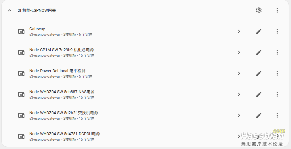

  • 使用了esphome的sub device来组织节点与网关的结构,完美适配这种中心化设备的使用场景
  • gateway端实体示列,目前只做了节点在线统计,与群控重启

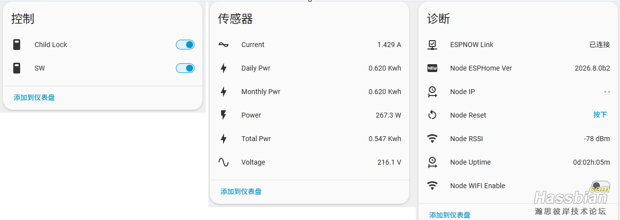

  • 由于4个插座节点实体基本一致,这里只展示一个,espnow的一大优点就是无连接通讯,因此节点的wifi默认都是不启动的,但是有时候需要调试或者更新固件,需要用到wifi,
    这里就设置了一个wifi开关,打开后,节点就会恢复wifi连接,同时不影响espnow通讯,关闭后,就会恢复为纯espnow节点。
    另外,长按物理键也可以打开wifi,作为一个兜底方案,防止节点失联。
    这套方案,很好地解决了纯espnow节点难以维护与调试的问题,毕竟不可能每次ota,都把节点拆下来线刷的,当然无线ota刷挂了,那就是你自己水平问题了~
