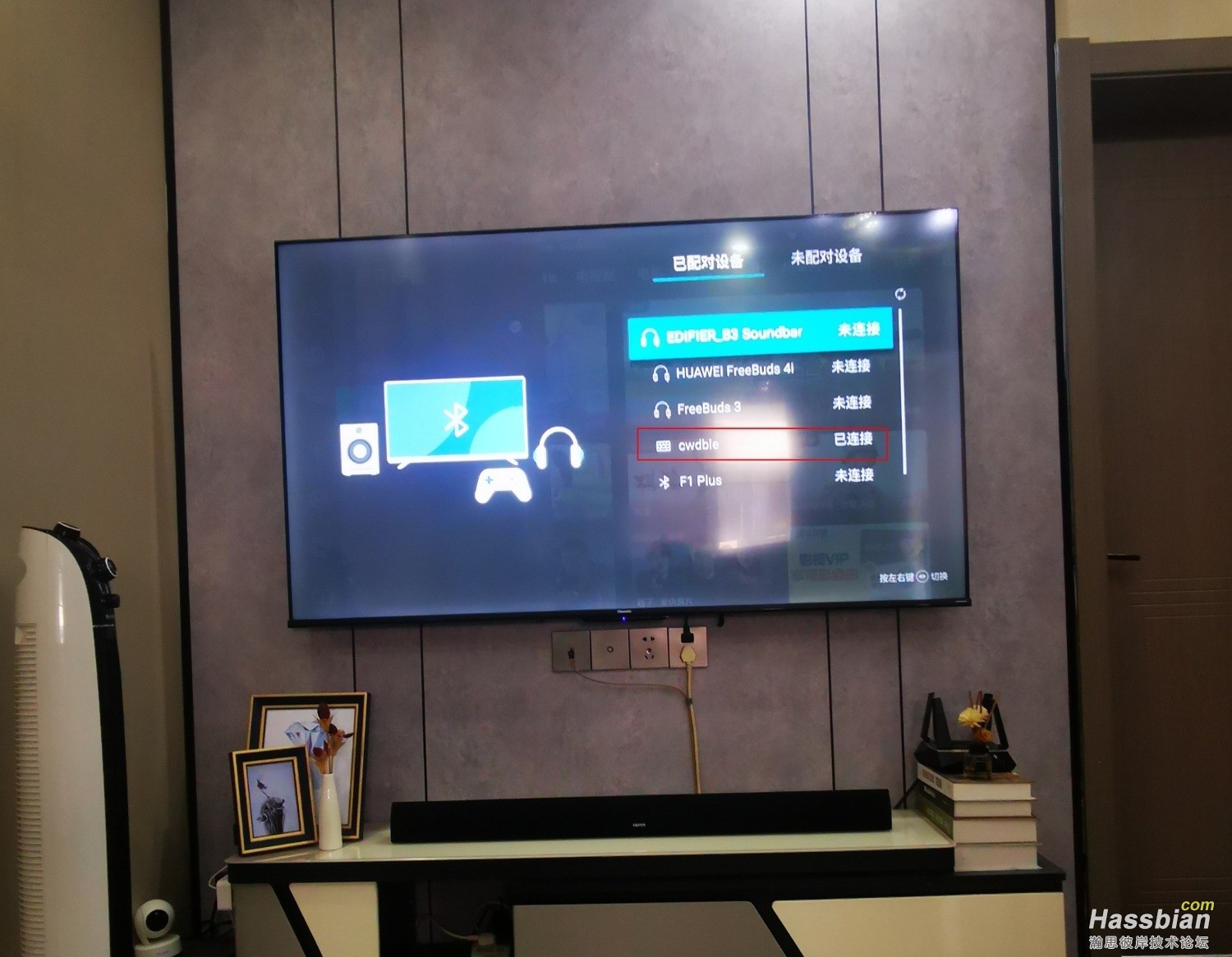

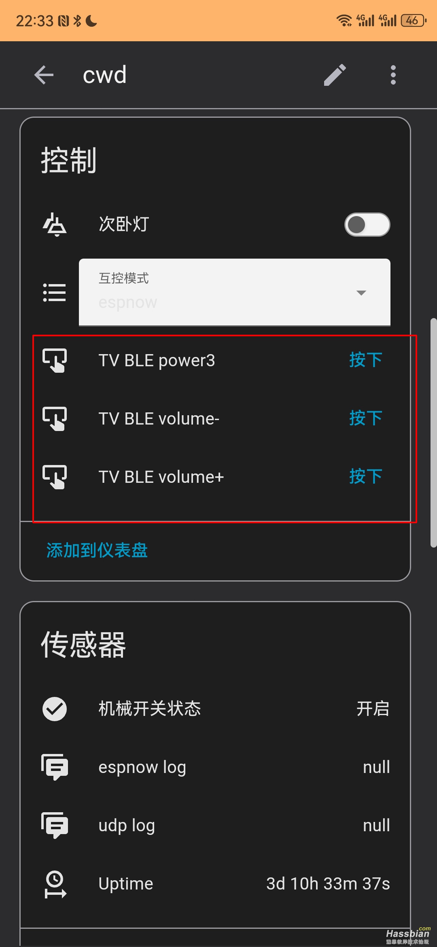

代码刷入后,打开电视或平板的蓝牙设置,你会看到一个叫 cwdble 的键盘,点击配对。配对成功后,你在 HA 里的这些按钮就生效了,实际效果见下图!
