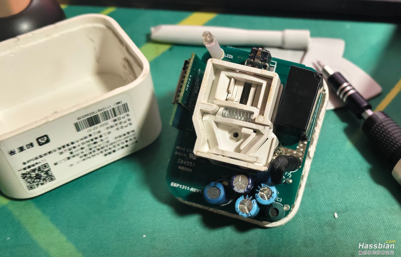

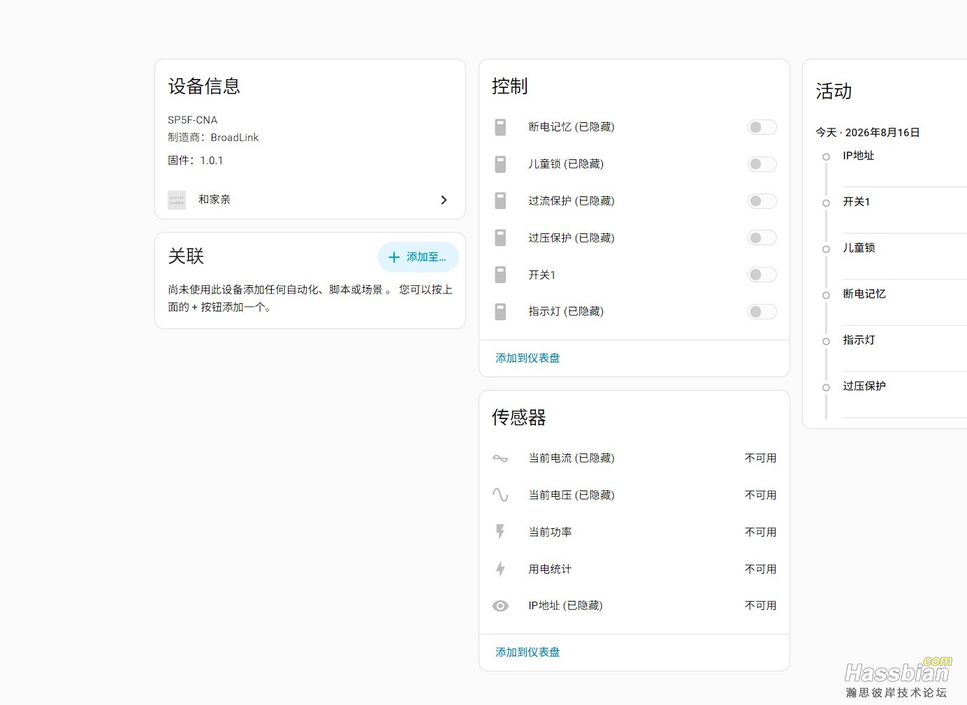

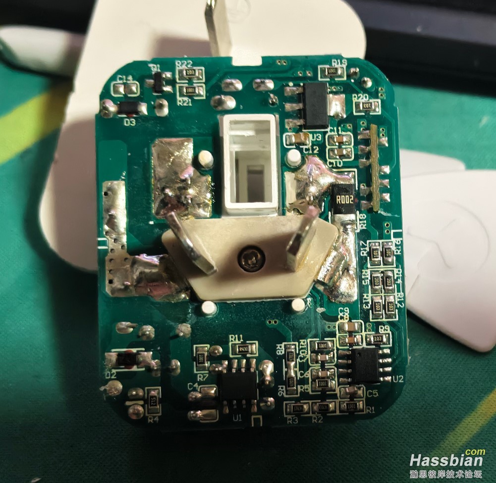

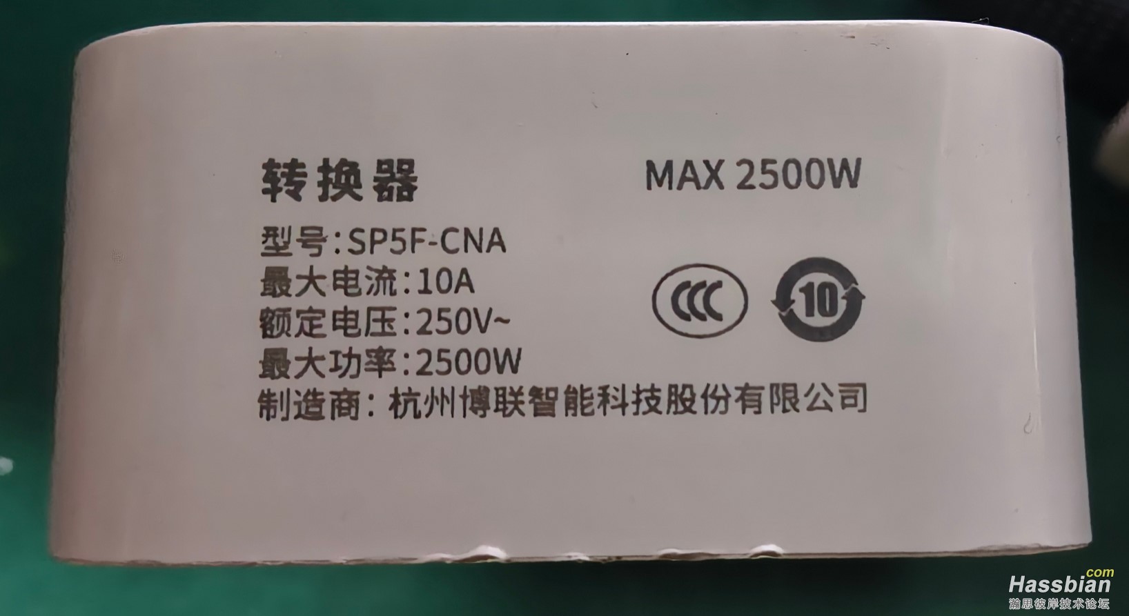

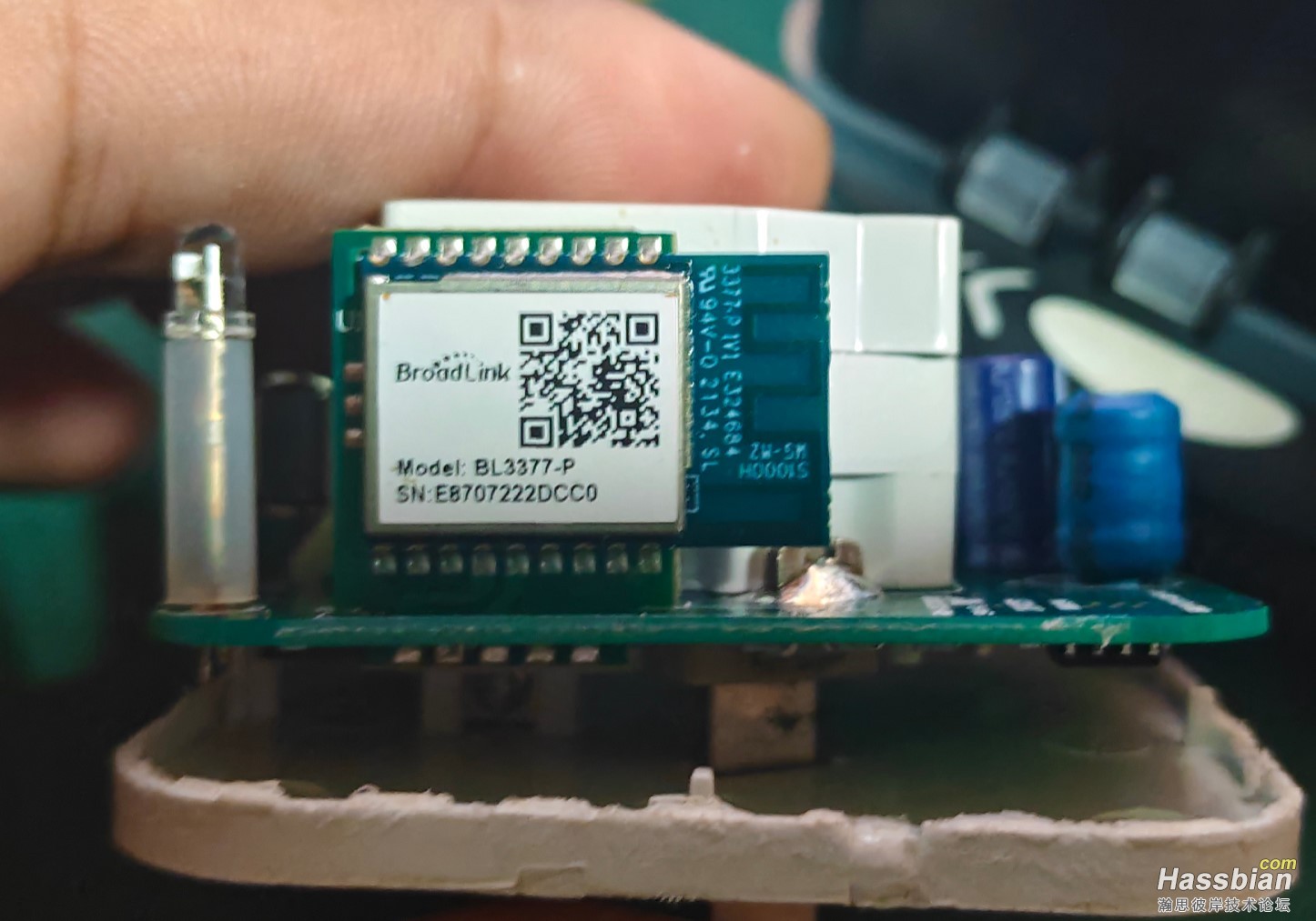

如题:::和家亲(博联)sp5f-cna可以耍机吗??博联给移动的OEM,博联的app扫描不到这个插座,和家亲又垃圾,抓包api后,关不了两天又失效。有没有一劳永逸的办法给他刷机ephome固件。希望大哥些提供一下可以抄的作业。

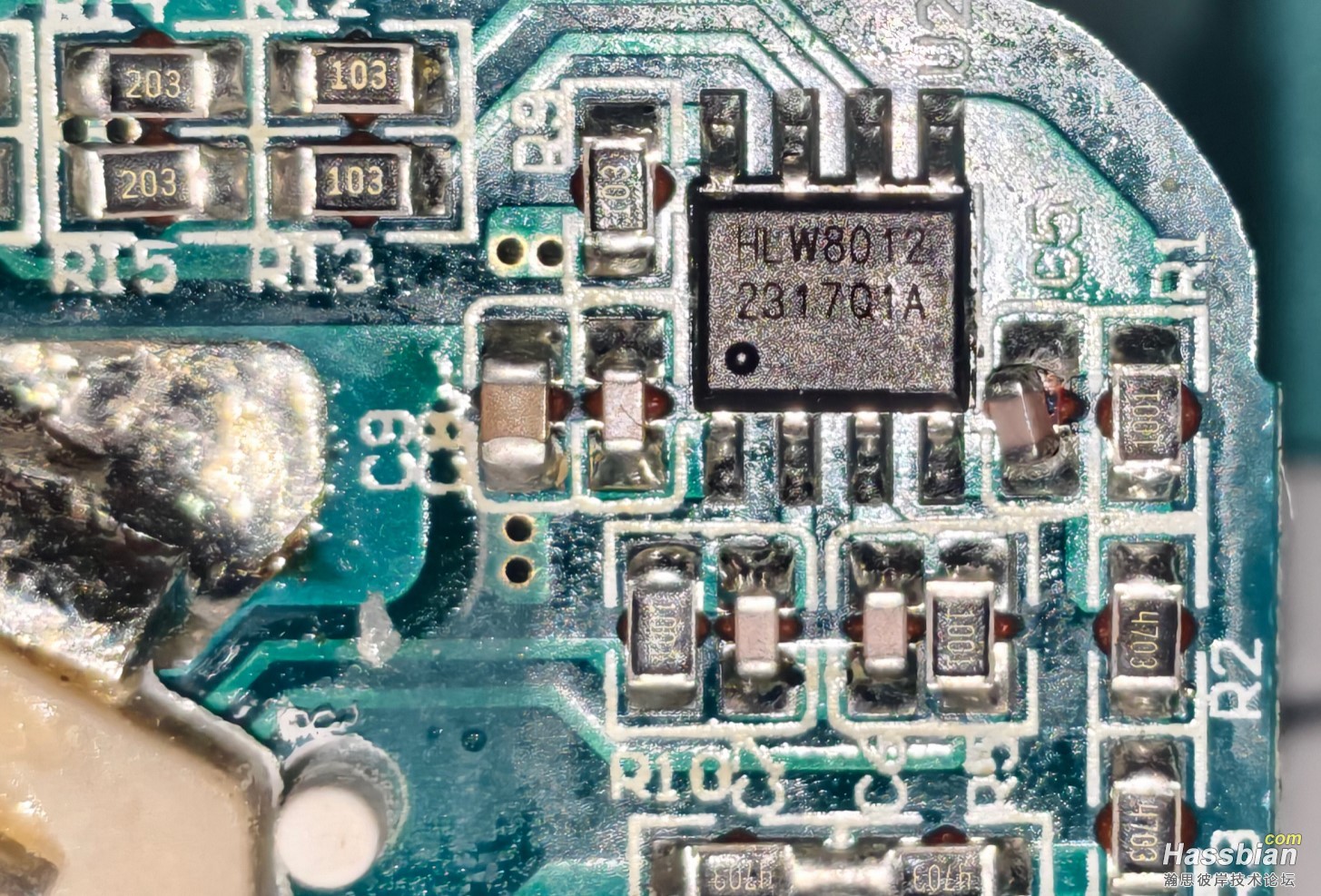

改款型号:sp5f-cna 是 BL3377-p的主控。带电量统计,电量统计芯片:hlw8012
希望有大哥提供一下源代码和解决方案!!

发表于 2026-8-17 13:17:17 | 显示全部楼层
其实像这类的,刷不刷不重要了,直接换模块才是玩法。
原设计中,也是支持模块的,一套公模,可蓝牙,可wifi,可zigbee。关键是哪种模块。

发表于 2026-8-17 14:05:51 | 显示全部楼层
其实是提醒大家了,这个以后可以形成二手产品线路图计划,有经验的,要标准模块功能点,这样的话,也容易写配置

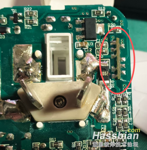

发表于 2026-8-17 15:30:48 | 显示全部楼层
没搞头,我做的话,可以打个一样的PCB子板,把esp搞上去,不过这样需要自己做计量IC的校准

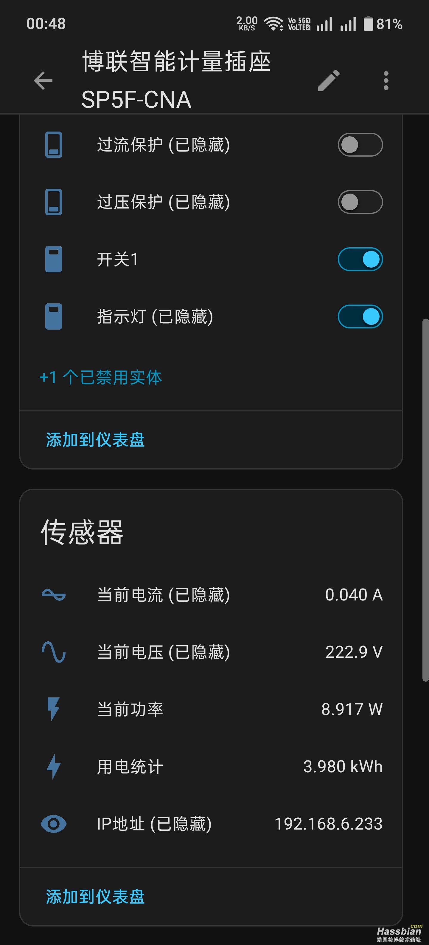

发表于 2026-8-20 00:49:18 来自手机 | 显示全部楼层
这个?  :-----

 楼主| 发表于 2026-8-20 07:56:14 | 显示全部楼层
是的 用和家亲的插件 需要抓包 管不了几天 又掉线

发表于 2026-8-20 20:32:33 | 显示全部楼层
我的几个月了没掉过。
