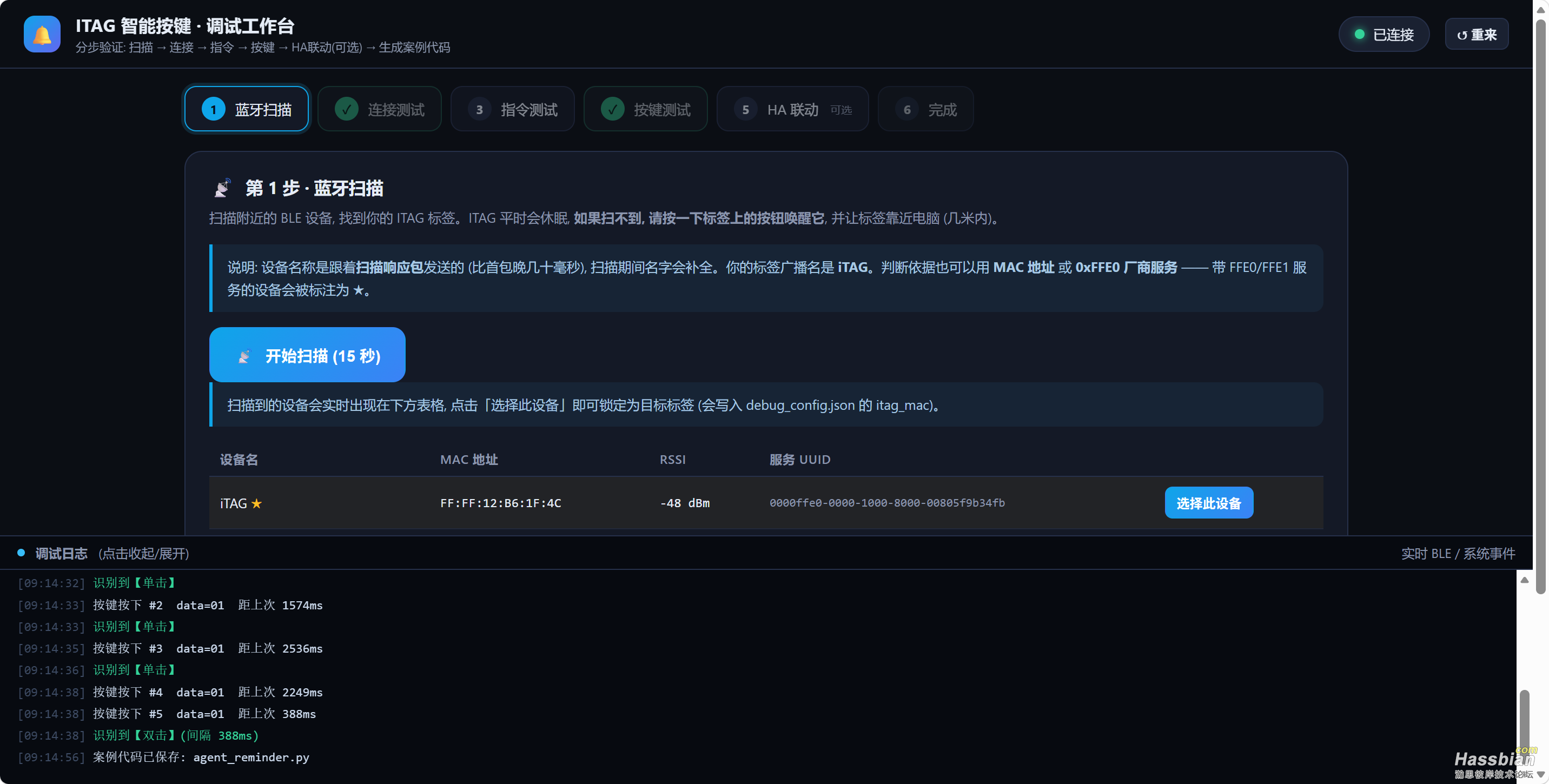

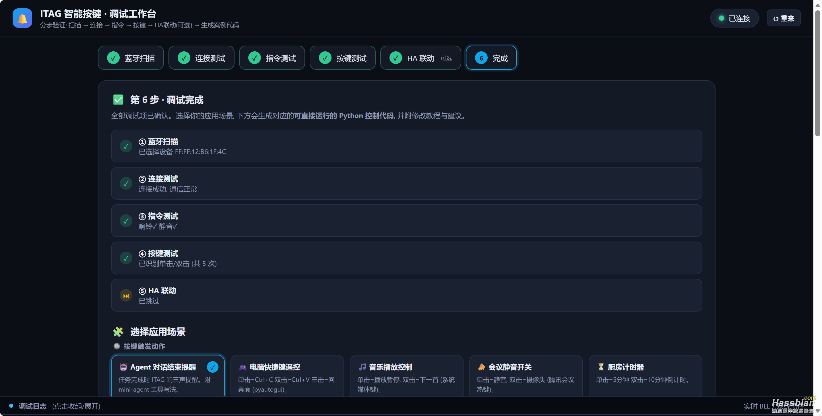

【项目介绍】
一款 2.9 元的蓝牙防丢器(iTag 类小标签),虽然便宜,但它是一台标准的 BLE GATT 设备。通过纯软件逆向,我把它改造成了一个智能家居无线按键,配合 Home Assistant 实现各种联动,整个过程不用动硬件、不刷固件。
【实现的功能】
1. 单击 / 双击识别,触发任意 HA 自动化(设置里可选目标实体)
2. 寻物报警:一键让标签持续响铃,按下按键即停止
3. 静音模式:按下标签按键无声(针对该型号实测的指令)
4. 电量显示、实时按键记录

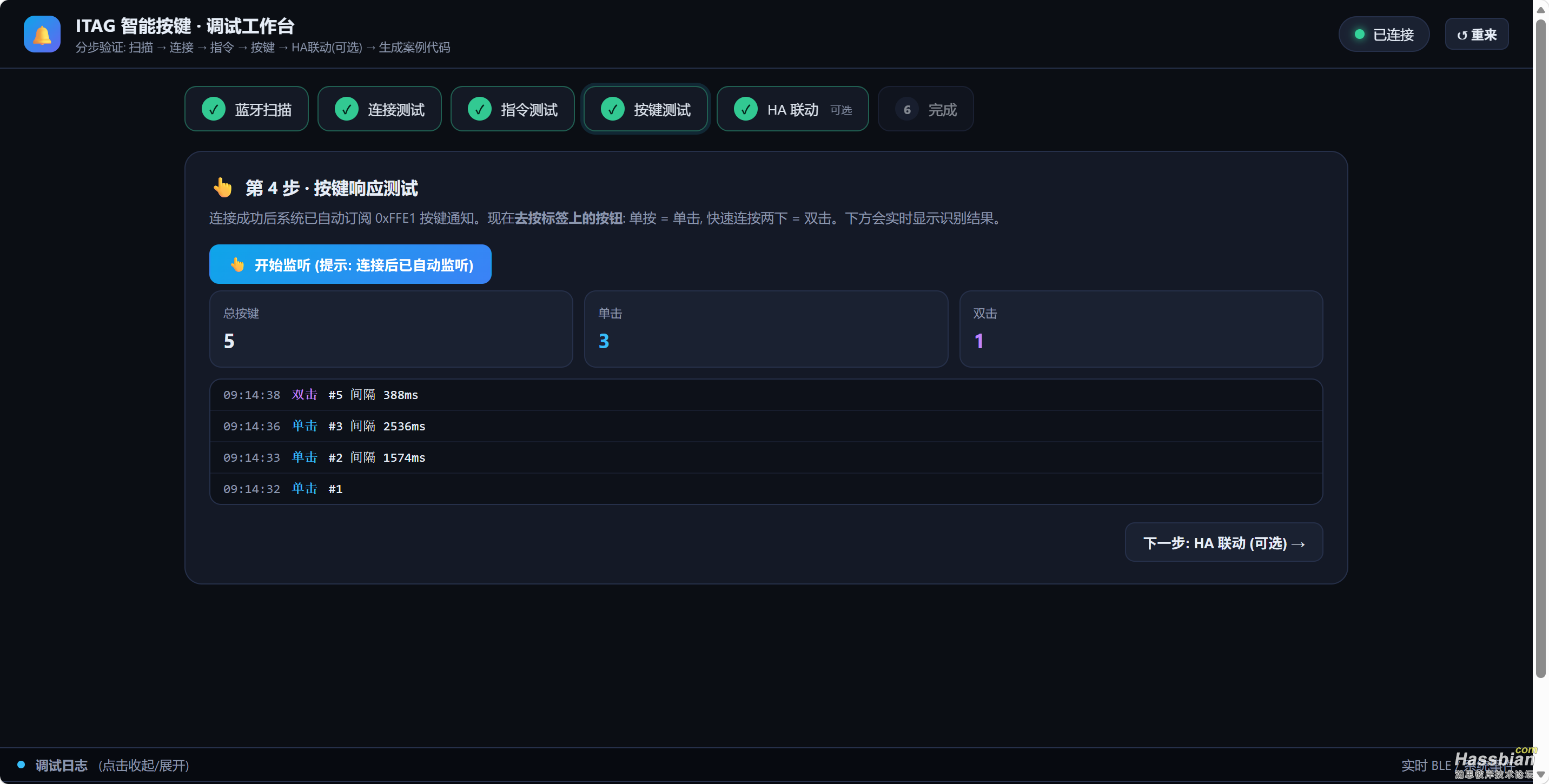

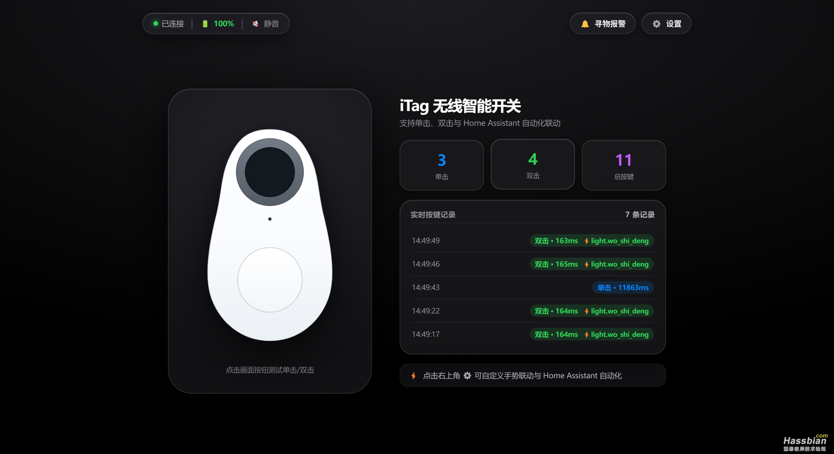

5. 封装成 Electron 桌面应用,手机浏览器也能直接访问控制
【演示】
双击标签 → 切换卧室灯 / 触发自动化,延迟极低。

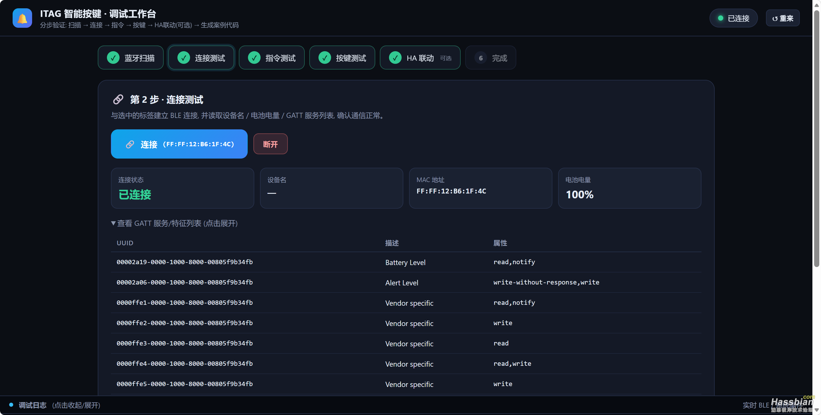

【技术要点(逆向心得)】

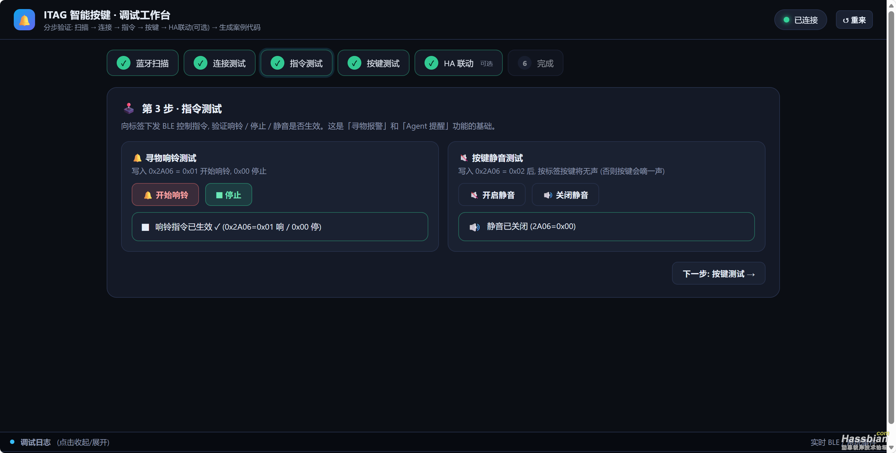

- 服务 0xFFE0,特征 0xFFE1:按键通知,值恒为 0x01,单击/双击靠软件计时判定(300~500ms 窗口)
- 特征 0x2A06(Immediate Alert):写入 0x01 = 响铃,写入 0x02 = 静音 —— 注意这个型号和标准协议是相反的,0x02 并不会响铃,这是实测踩坑得来的

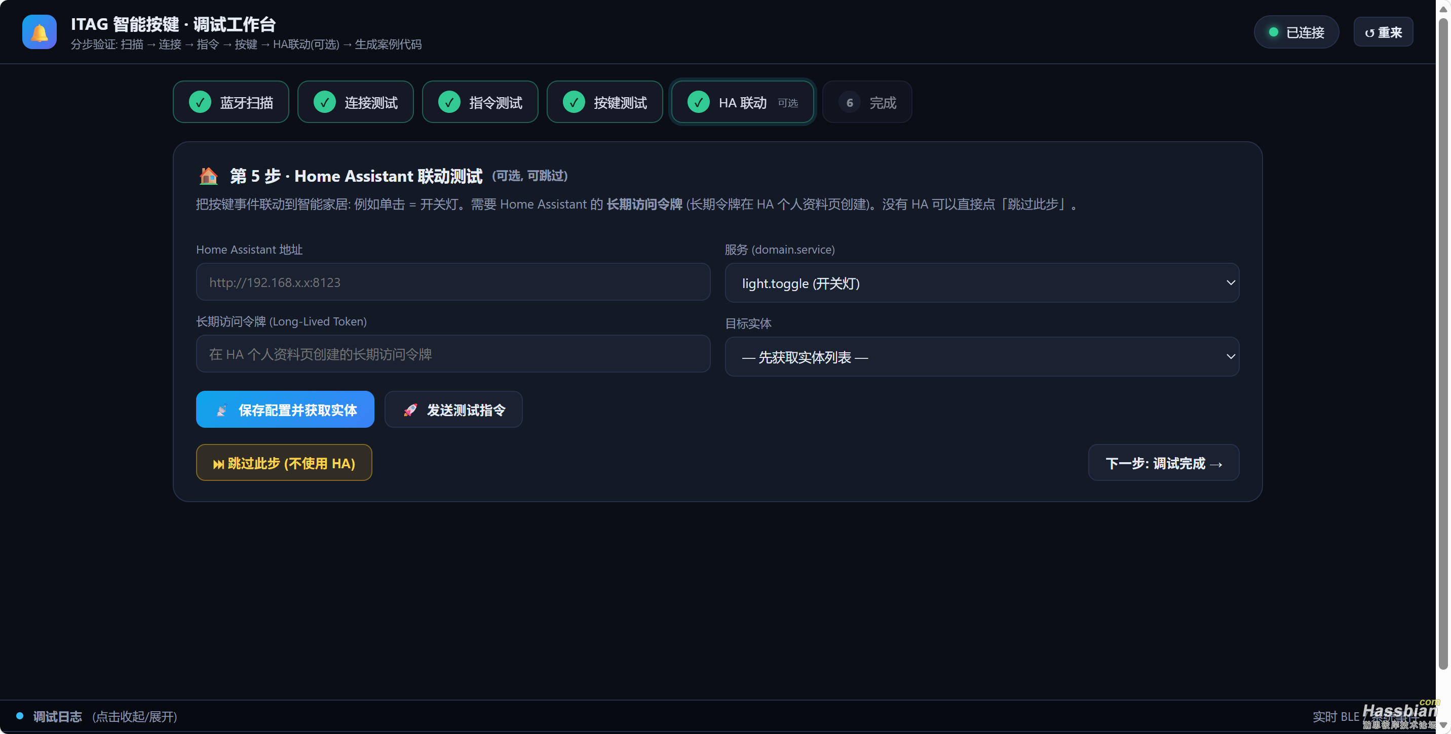

- 断开报警走特征 0xFFE2(Set LinkLost Alert),写入 0x00 可关闭
- HA 联动通过 REST API 调用服务,无需 MQTT

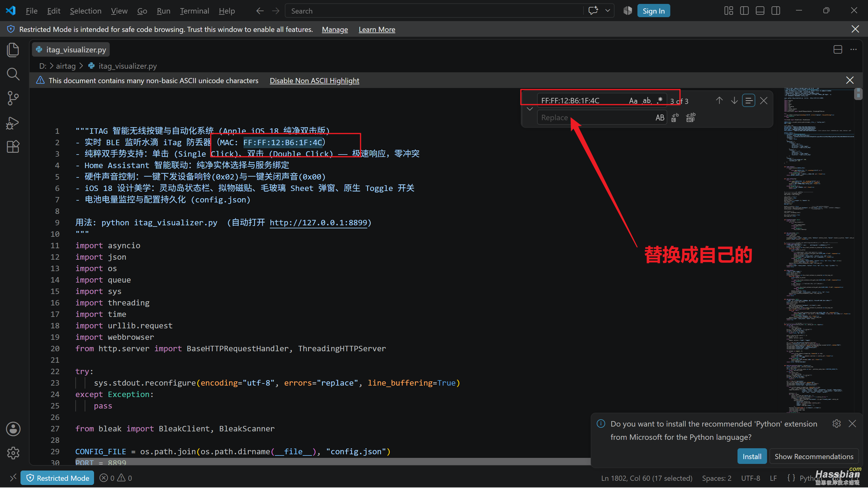

我需要把项目中的 ITAG 智能按键主程序 itag_visualizer.py 适配成使用我自己的 iTag 蓝牙标签
(替换掉作者原来的标签地址)。
背景:
- 这是单文件程序(Python + 内嵌 HTML/JS 前端,http.server 实现,端口 8899),用 bleak 连接 BLE 标签。
- 它启动时会先读同目录的 config.json(存在时优先);读不到才用代码里的 DEFAULT_CONFIG 兜底。
- 请先阅读 itag_visualizer.py 和 config.json 这两个文件,再按清单执行。
我的设备信息:
- 我的 iTag MAC 地址:【填你的MAC,如 12:34:56:AB:CD:EF】
- 我的 HA 地址(可选):【如 http://192.168.1.100:8123】
- 我的 HA 长期访问令牌(可选):【填token】
- 双击判定窗口毫秒数(默认 500):500
需要修改的位置(必须全部检查):
1. config.json(推荐,最高优先级):改 itag_mac 为我的 MAC;改 ha_url/ha_token;
   timing.multi_click_window_ms 按需调整;文件不存在则按 DEFAULT_CONFIG 生成。
2. itag_visualizer.py 代码默认值(config.json 缺失时才生效,也建议同步改):
   - DEFAULT_CONFIG 的 itag_mac(约第 39 行)
   - DEFAULT_CONFIG 的 ha_url/ha_token(约第 40-41 行,敏感信息,必须换成我自己的)
   - DEFAULT_CONFIG 的 timing.multi_click_window_ms / cooldown_ms(约第 60-61 行)
   - 前端兜底 itag_mac: currentConfig?.itag_mac || "..."(约第 1802 行,必须与后端一致)
   - 文件头 docstring 里的 MAC 是注释,可顺手更新。
3. 只改配置,不动业务逻辑:不要改 BLE 连接、手势识别、响铃指令(0x2A06)、按键通知(0xFFE1)等
   任何功能代码;不要改端口(默认 8899)。

发表于 2026-8-17 00:02:55 | 显示全部楼层
windows版本左上角的mac地址,是你内置的mac地址是吗,我怎么改成我自己防丢器的呢?自己封装成软件吗?设置里好像改不了
