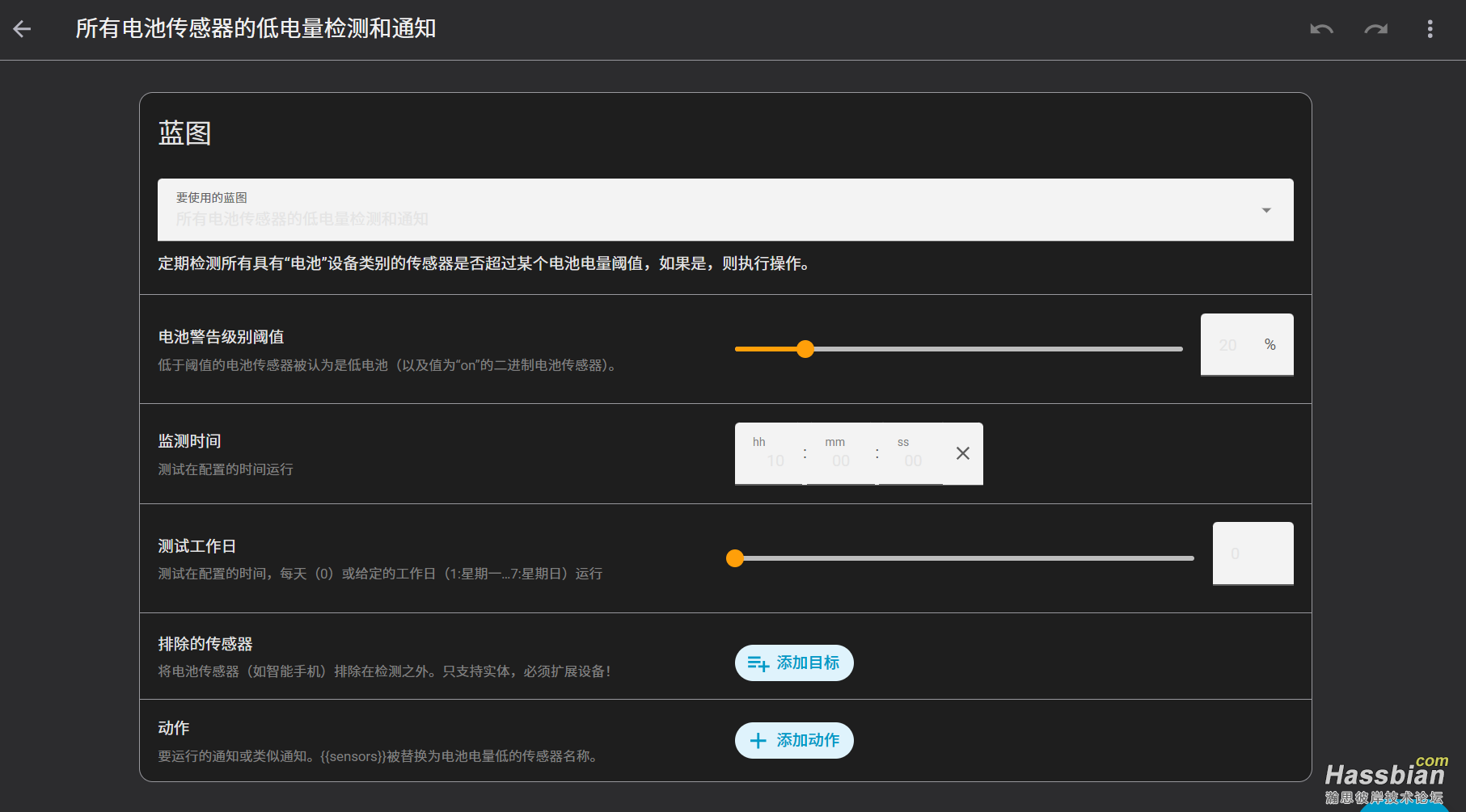

3. 如何在 Home Assistant 中使用?
导入并配置这个蓝图非常简单,只需以下几步:
  1. 保存文件:将上面的完整代码复制下来,保存为 battery.yaml
  2. 存放路径:通过 Samba、FTP 或 File Editor 插件,将该文件放入 HA 配置目录下的 blueprints/automation/sbyx/ 文件夹内(如果没有 sbyx 文件夹,手动新建一个即可,方便管理)。
  3. 生效配置:回到 HA 界面,点击“设置” -> “工具” ,点击“重载自动化”或者“重载所有 YAML 配置”。如果你不放心,直接重启 HA 也可以。
  4. 创建自动化:进入“设置” -> “自动化与场景” -> “蓝图”,你应该能看到“所有电池传感器的低电量检测和通知”这一项。
  5. 配置参数
    • 监测时间:我个人习惯设为每天早上,开启一天的元气满满(坏消息也早点知道)。
    • 排除实体:在这里选上你的手机、iPad 等不需要通知的设备。
    • 动作:这是最关键的一步。在“动作”里选择你的通知渠道(比如 notify.mobile_app_your_phone 或者邮件服务)。在通知内容中,可以使用 {{sensors}} 变量,它会自动替换为当前所有低电量的传感器名称。
