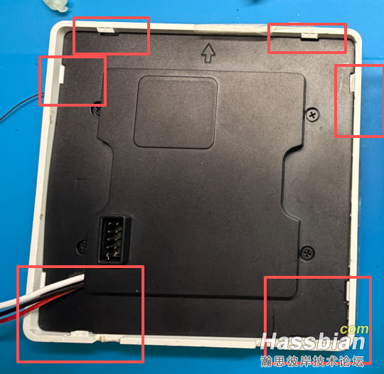

  • 拆解

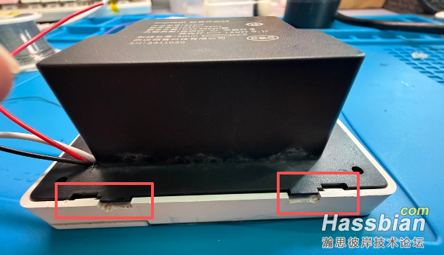

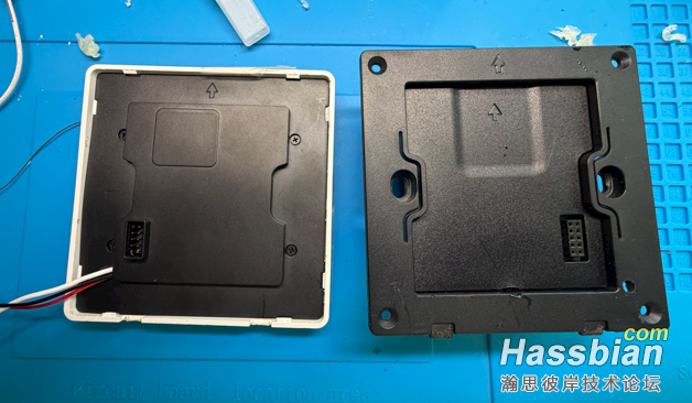

    • 沿着卡扣撬下背部的高压AC_DC部分
    • 主控部分和AC-DC部分可分离,主控部分可独立工作(无继电器)
    • 主控部分卸下4颗螺丝,沿着边框卡扣,撬开黑色底板,注意不要蛮力,防止撬坏屏幕
    • 卸下盖子,可轻轻拿起主板,小心背面屏幕排线,翻过来卸下排线,可以看到屏幕的一些信息

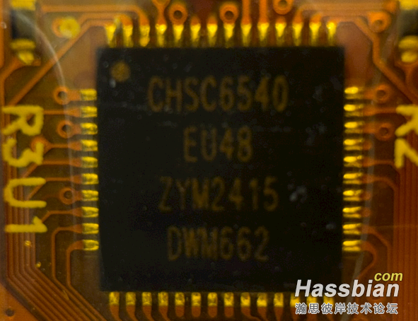

      触控芯片是CHSC6540,使用i2c通讯,屏幕显示芯片型号未找到硬件标识

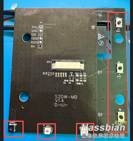

    • 主板背面(相对于主控),下方3个从左到右分别是:红外接收器、光线传感器、红外发射器。红外接收与发射用于实现接近检测。
      右边3个微动按键,对应面板3个按钮

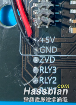

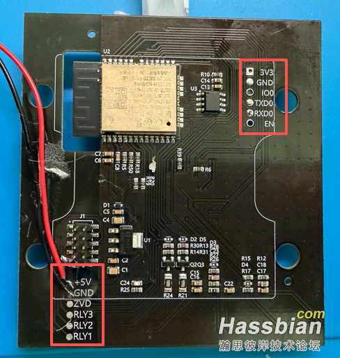

    • 主板正面,预留了一些供电与调试测试点,方便了我们后面刷机与调试

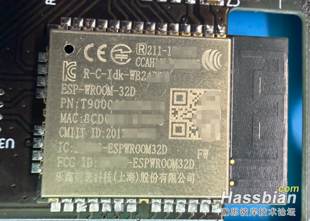

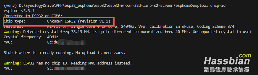

    • 主控信息,丝印型号是ESP-WROOM-32D,后面测试esphome固件时发现,它并不是常规的32D,它只有单核心,规格更接近esp32-solo,附带4MB Flash

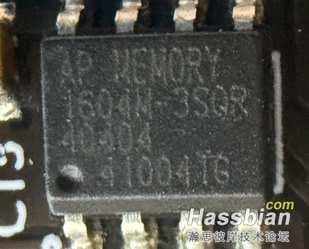

      与之搭配的还有一颗来自 AP MEMORY 的 PSRAM,容量2048KB

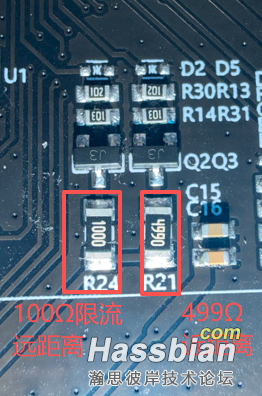

    • 其他部分,接近传感器的2个档位实现,通过使用了2路具有不同限流电阻的PWM线路,来控制发射管的亮度,从而实现不同距离的检测

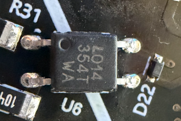

    • 高压部分,有一个双向光耦,测试点为ZVD,表现为与市电通断相关

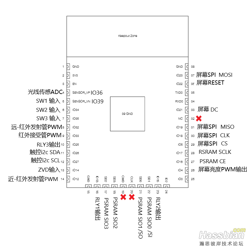

  • 主控IO功能分配分析
    • 部分通过PCB走线取得,部分通过原厂固件分析取得

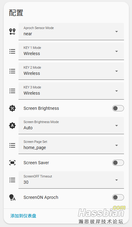

      distance_mode:  #档位选择实体
        name: "Aproch Sensor Mode"
        restore_value: true
        icon: "mdi:map-marker-distance"
        entity_category: "config"

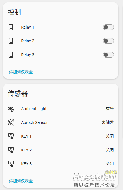

  • 电平输入输出
    • 分析: 按键和ZVD为bool输入,使用通用的binary_sensor即可,继电器使用switch或output组件即可。

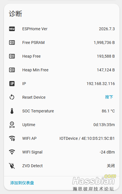

  • PSRAM
    • 分析: 当前PSRAM使用ESP32默认引脚连接,直接配置psram组件即可。
    • 实测: 启动报错。调试发现,此阉割版ESP32 的 package_id 为 3,正好是esp-idf声明的不支持psram的id之一。但是考虑到原厂固件能使用,可以使用强兼方式。
    • 成果:制作外部header文件,将package_id重新映射为受支持的id,成功启用PSRAM。
    • 配置示列:
    esphome:
      includes:
        - components/psram_oem_package_compat.h
      platformio_options:
        build_flags:
          - "-include src/psram_oem_package_compat.h"
    esp32:
      toolchain: platformio
      framework:
        sdkconfig_options:
          CONFIG_FREERTOS_UNICORE: y   #需要显式声明单核SDK
    psram:
      mode: quad
      speed: 80MHz

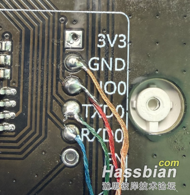

    • 使用串口工具连接到领普S2的调试引脚,需要为主板5V供电
    • 将IO0短接到GND,然后为5V通电,如果成功进入下载模式,屏幕将不会显示,此时可以断开IO0到GND的连接

    • 先检查连接状态:esptool chip-id​,连接成功如图

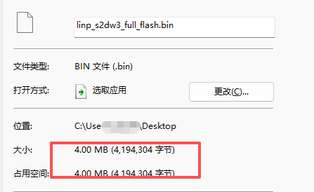

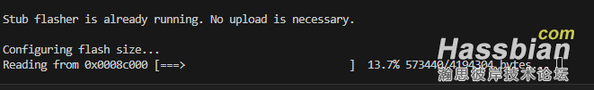

    • 然后执行全量固件读取:esptool --chip esp32 read_flash 0x0 0x400000 %USERPROFILE%\Desktop\linp_s2dw3_full_flash.bin
    • 下载过程比较漫长,耐心等待,直到进度条走完,固件会下载到桌面,文件名为linp_s2dw3_full_flash.bin,注意核对文件大小
    • 存放备份好此bin,日后刷回原厂固件得靠这个。

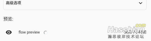

      • 如正确配置,会看到下方显示对应的状态,保存后将此辅助元素的实体ID填入上方config.yaml对应位置

发表于 昨天 15:08 | 显示全部楼层
请问怎么看硬件版本是否为v1.4?

 楼主| 发表于 昨天 16:56 | 显示全部楼层
tinatiao 发表于 2026-8-6 15:08
请问怎么看硬件版本是否为v1.4?
主板背面有标识
