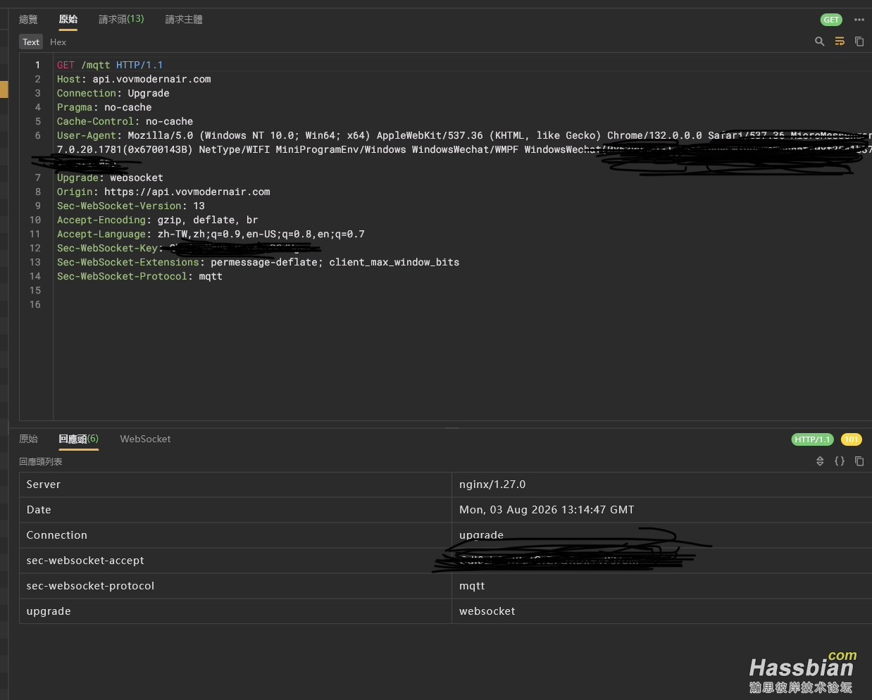

五、第一阶段:抓取微信小程序的控制请求
1. 配置 Reqable
让手机流量经过 Reqable 所在电脑的代理,并在手机端安装、信任 Reqable 的 HTTPS 证书。配置完成后,先用普通网页测试是否能够看到 HTTPS 请求。
如果只能看到 CONNECT 或域名,看不到请求路径和正文,通常说明证书没有正确安装或信任,HTTPS 尚未成功解密。
2. 缩小抓包范围
微信本身会产生大量请求,因此不要一开始就在请求海洋里盲找。我的方法是每次只执行一个动作,并记录准确时间:
1. 清空或暂停现有记录;
2. 在小程序中只按一次“电源开”;
3. 立即暂停抓包并寻找新增请求;
4. 再分别测试电源关、新风档位、排风档位和各模式;
5. 比较相邻请求中哪些字段发生变化。
筛选时优先观察:
• 小程序操作瞬间出现的 POST 请求;
• 请求体中含设备 ID、档位、模式名称或布尔值的请求;
• 响应中出现成功码、设备状态或传感器数据的请求;
• 多次执行相同操作时结构稳定、仅参数变化的请求。

找到疑似控制请求后,我没有马上进入 Node-RED,而是先使用 Reqable 的重放/编辑功能验证。
验证顺序如下:
1. 原封不动重放一次抓到的请求;
2. 确认设备实际产生对应动作;
3. 只修改一个参数,例如把新风档位从 1 改为 2;
4. 再次发送,观察设备动作;
5. 分别验证电源、档位、模式和附加功能;
6. 记录请求成功时的响应结构。
这一步非常重要,因为它能把问题分成两部分:
• Reqable 重放都失败:问题在接口、鉴权、请求字段或 Token;
• Reqable 成功、Node-RED 失败:问题才在 Node-RED 的请求构造。
否则一上来就在 HA 和 Node-RED 中调试,会同时面对实体、流程、HTTP、鉴权和设备五层问题,很难定位。

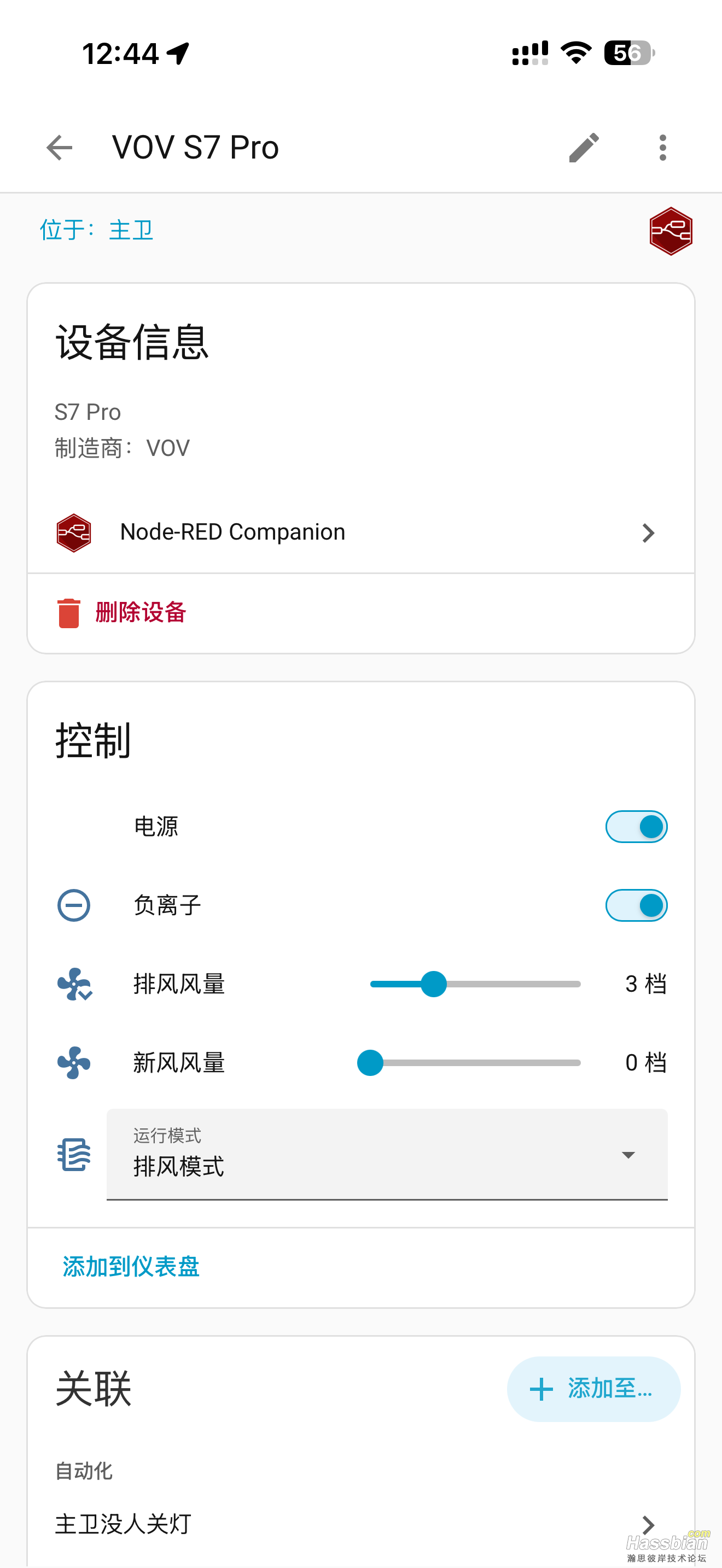

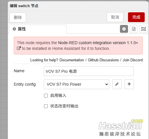

单纯在 Node\-RED 中点 Inject 已经能控制设备,但真正实用的目标是把它包装成 HA 能理解的实体。
本项目最终形成的核心实体包括:
- 电源开关:`switch.vov_s7_pro_dian_yuan`;
- 排风控制:`fan.vov_s7_pro_pai_feng`;
- 新风/排风风量选择;
- 负离子开关;
- 智能、睡眠和排风等模式控制;

抓包得到的是 `freshairV1`~`freshairV10`、`exhaustAirV1`~`exhaustAirV10` 这样的命令,而 HA 的 fan 常使用百分比。因此需要建立一张固定映射表,避免在不同流程中各自换算。
