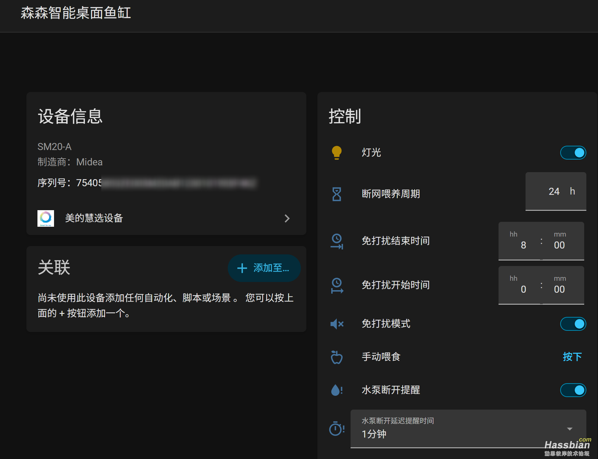

【分享】Midea ODM Device — 把美的慧选设备接入 Home Assistant
一个 Home Assistant 自定义集成,通过美的美居云 API 控制美的慧选系列智能设备。
GitHub: https://github.com/Cyborg2017/midea_odm_device
License: Apache 2.0
背景:为什么做这个集成?
美的除了自有智能设备外,还有一类被称为「美的慧选」的产品,比如智能鱼缸、空气检测仪等。这类设备跟传统美的智能设备完全是两码事:
  • 不走 v1 LuaGet 协议:没法用传统的 v1 lua get API 获取状态,也没有官方 lua 文件可以下载解析。
  • 采用 v2 Thing Model + 设备独有 API:属性查询、控制下发都走 v2 thing model 协议以及设备专用 REST 端点。
  • 局域网基本废了:部分设备虽然能局域网搜索发现,但没有 lua 文件解析协议,也抓不到通信包,根本没法逆向。
所以现有的第三方集成(比如 midea_auto_cloudmidea_smart_home统统不支持这类慧选设备。
这个集成就是为了解决这个问题:
  • 针对慧选设备,通过 v2 Thing Model 协议 + 设备专用 API 实现完整的状态查询与控制;
  • 同时保留对 传统 v1 LuaGet 协议设备 的支持(只读轮询),兼容第三方传感器等只读设备。
一句话:把「美的慧选」里既没 lua 文件、又没局域网协议的设备,统统拉进 Home Assistant 管理。

T0x14 智能开合帘 V2 Thing Model
T0x58 智能鱼缸 V2 Thing Model
T0xBC 空气检测仪 V1 Lua
