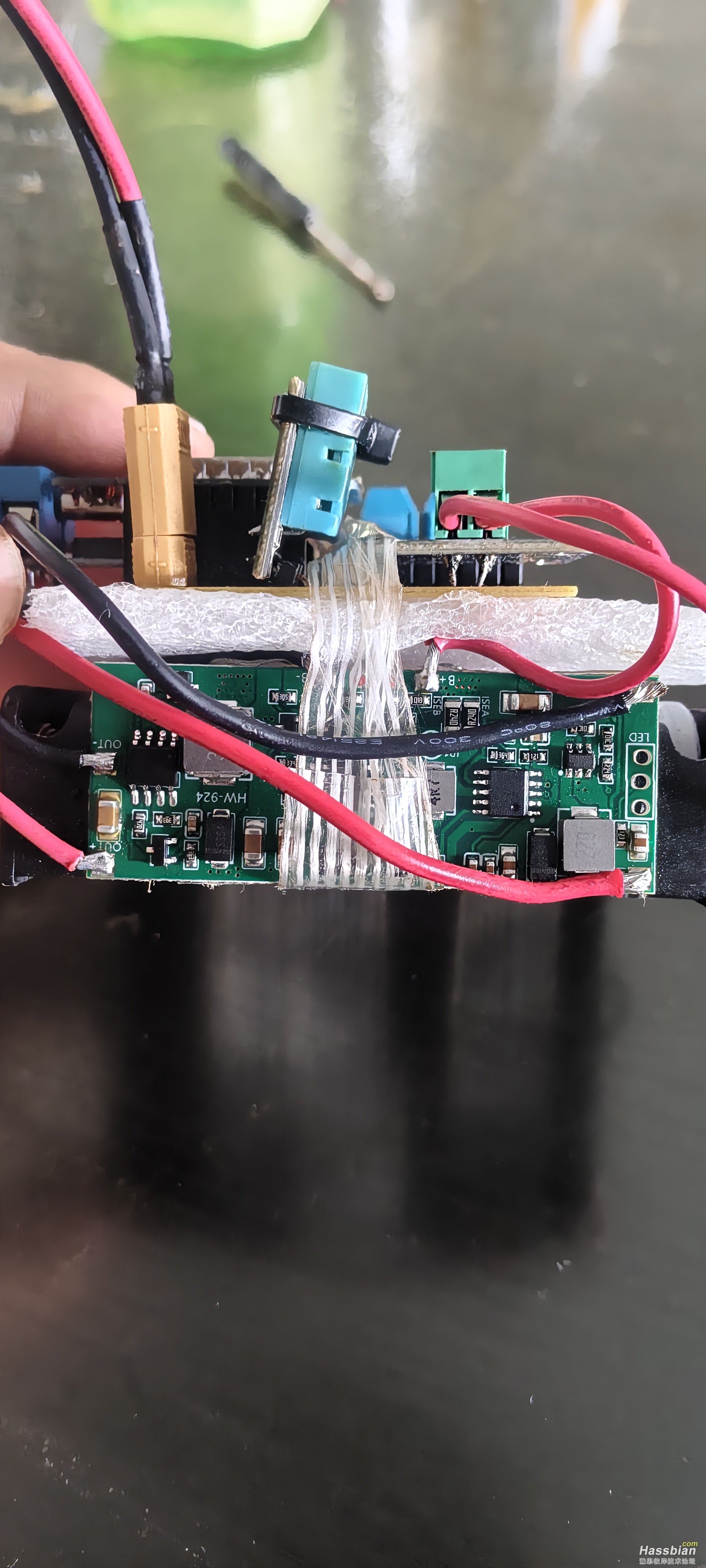

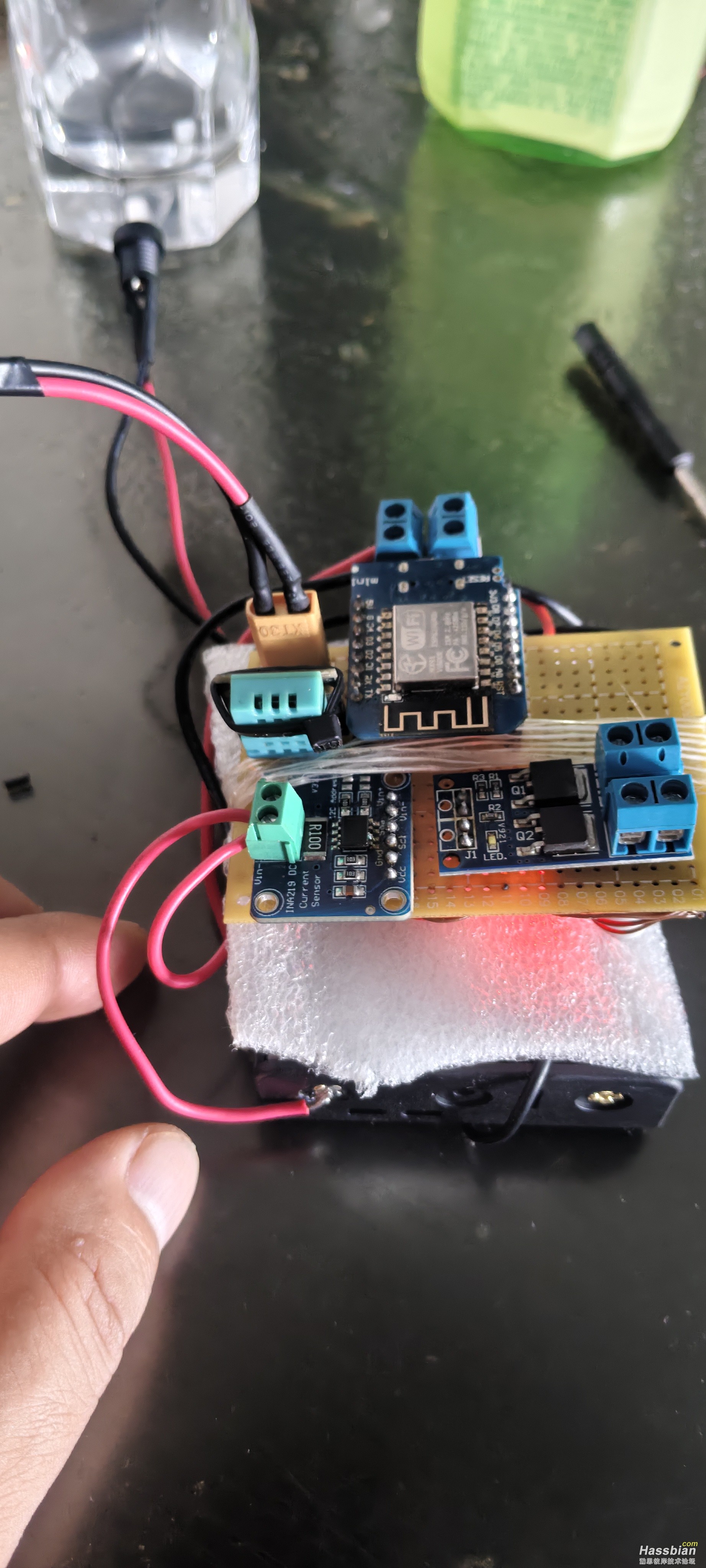

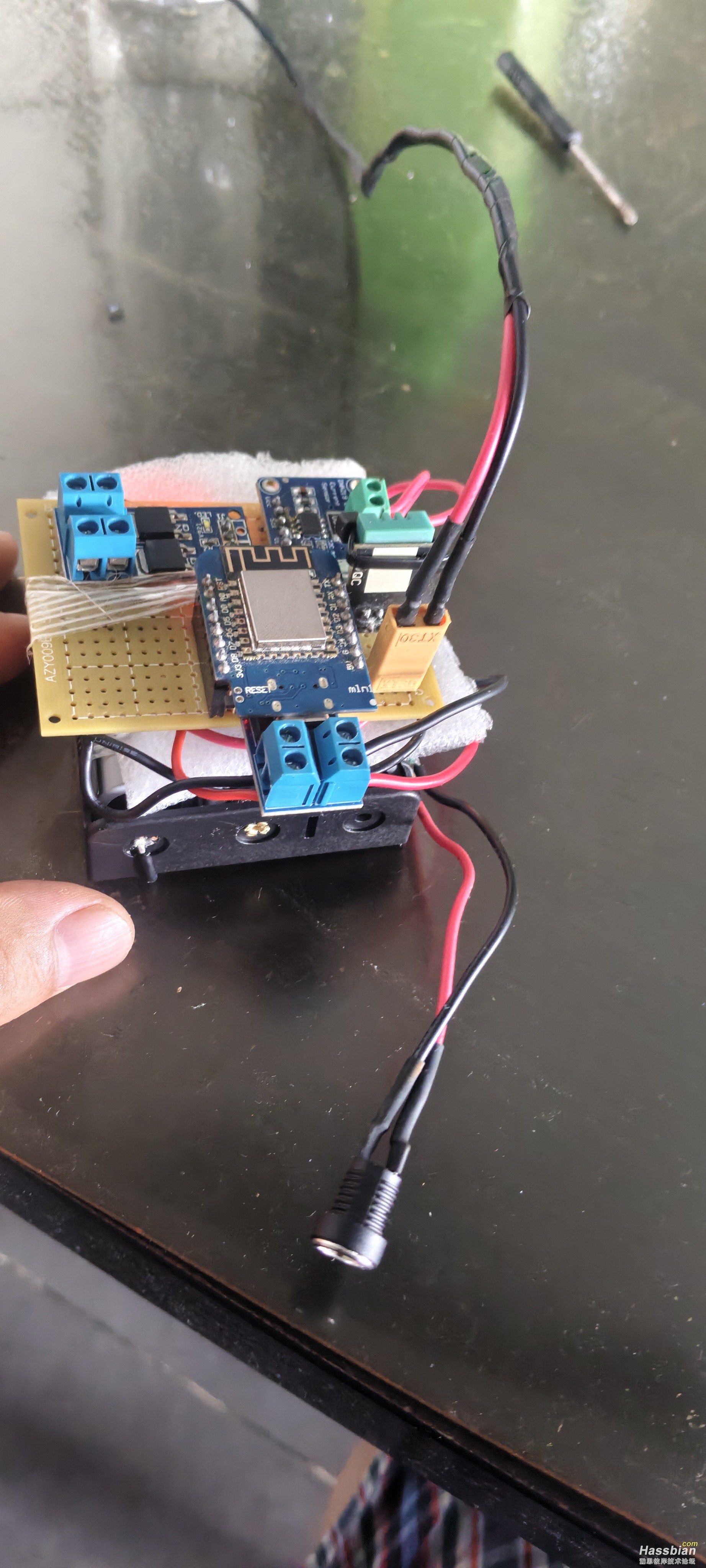

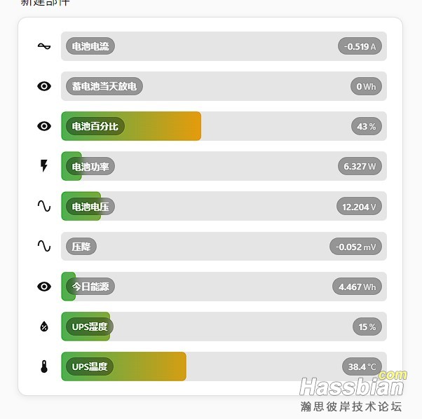

最近闲来无事用一些剩余材料做了个12V的ups 准备给光猫和路由器供电,当然也可以给ha的盒子供电,免得突然掉电,造成数据丢失。 Screenshot_20260805_124430.jpg Screenshot_20260805_124359.jpg Screenshot_20260805_124244.jpg Screenshot_20260805_124228.jpg Screenshot_20260805_124223.jpg Screenshot_20260805_124201.jpg IMG_20260805_124110.jpg IMG_20260805_124052.jpg IMG_20260805_124044.jpg

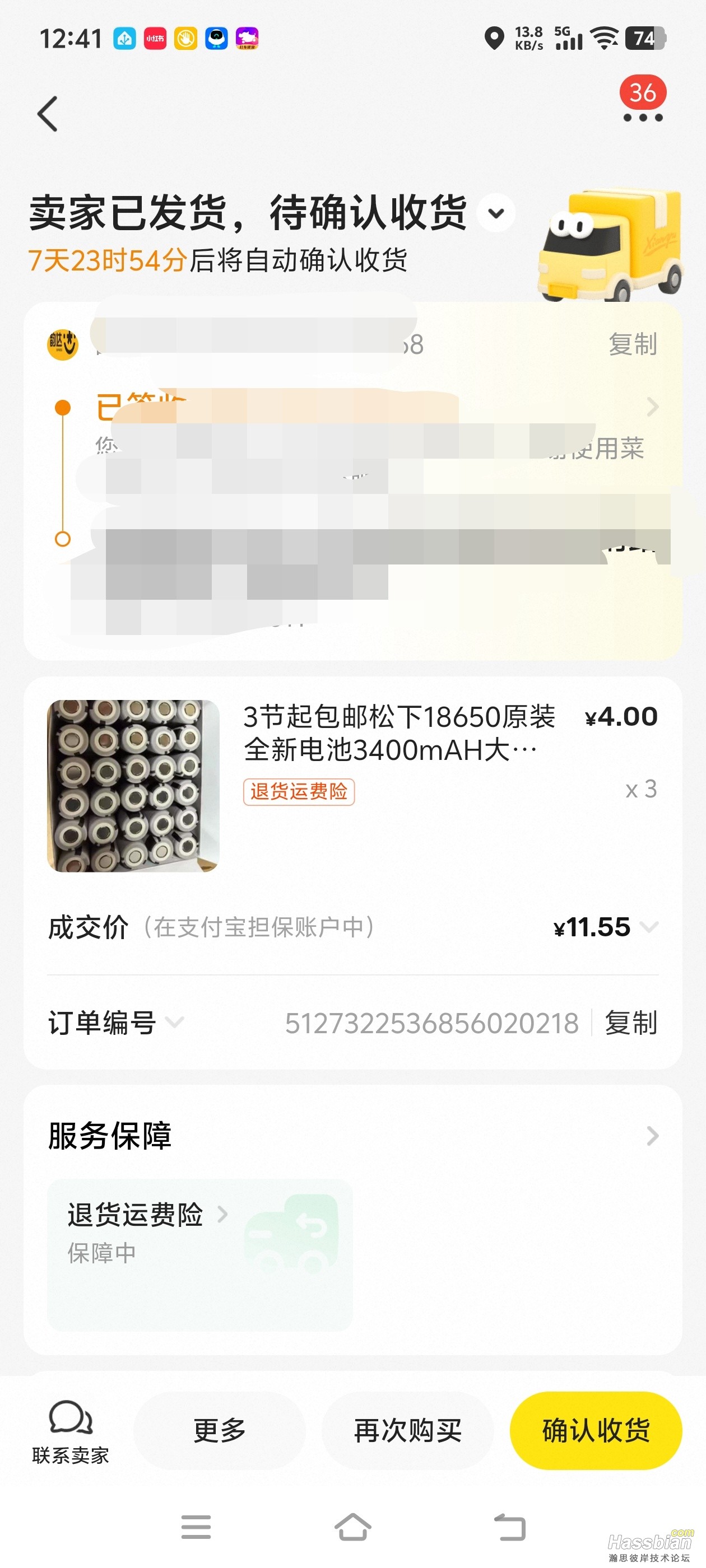

18650电池3节 11.5包邮

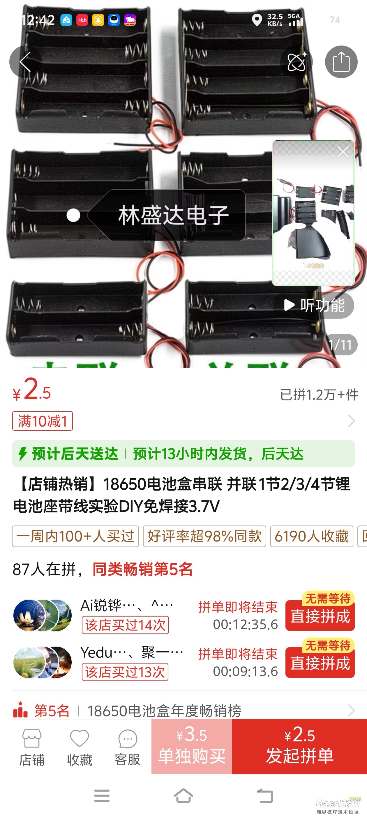

3窜电池盒 2.5 包邮

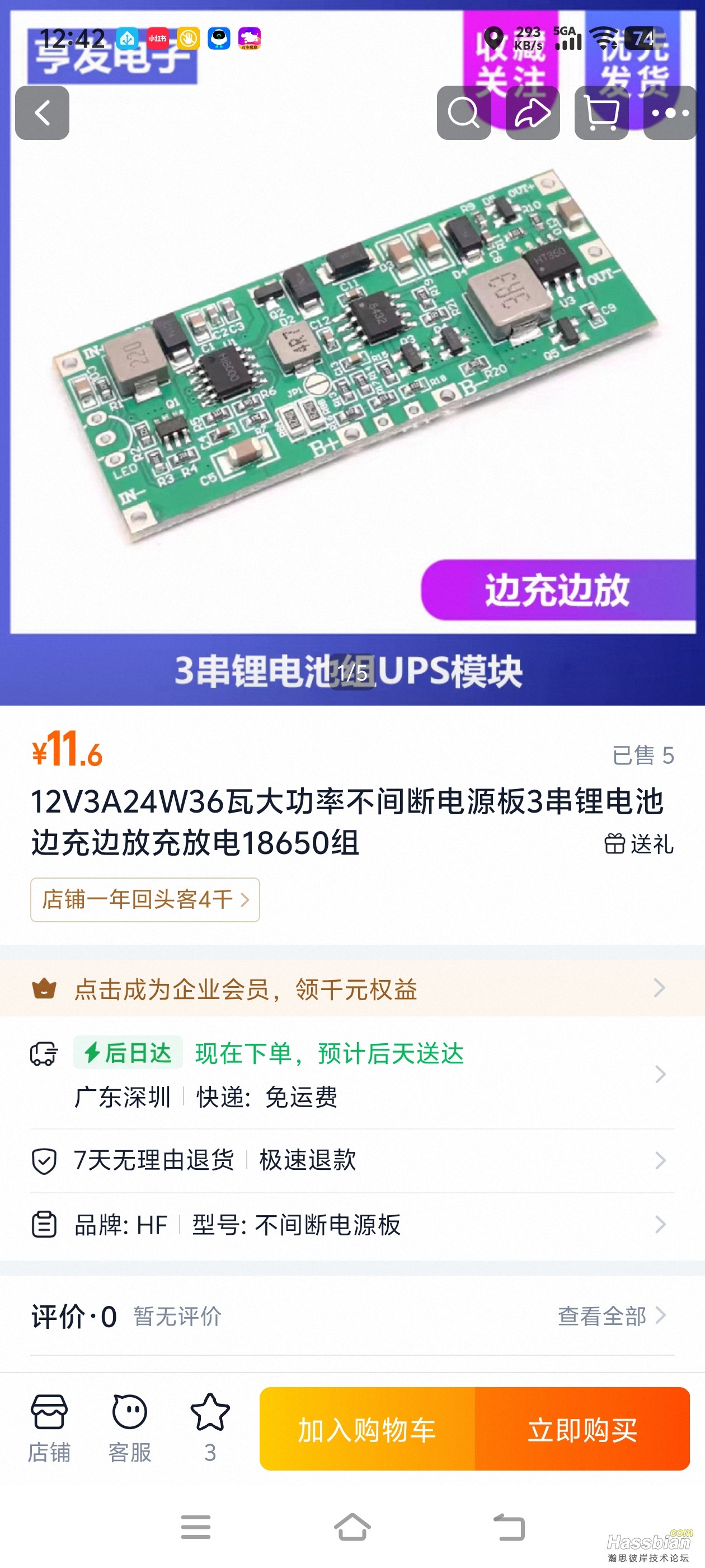

UPS 板子 11.5包邮

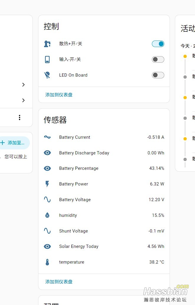

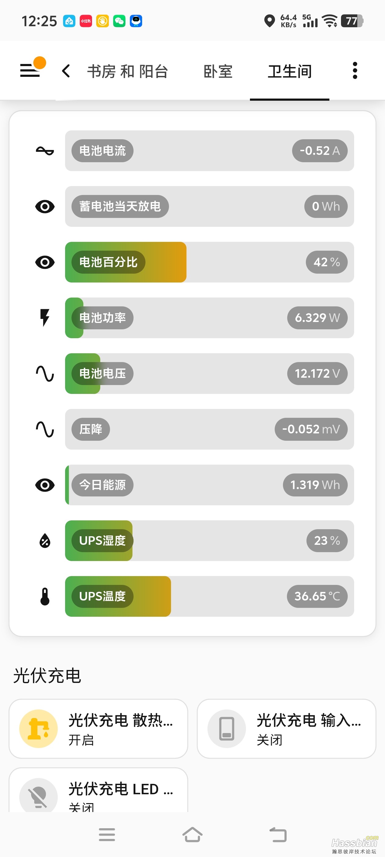

工作原理 12V进电 经过DC2DC 变成一个5V的给8266用,8266控制2个mos开关 一个是进电的总开关 一个负责通过dht11的温度进行散热,总开关的意义在于每周定时断开进行,让电池进行放电,如果电池不进行放电,会饱死,如果长期亏电,电池也会饿死。
现在还是样品阶段。最后测试没有问答题才装盒子里边。

3窜电池盒 2.5 包邮
UPS 板子 11.5包邮

12V UPS最好是在线式的,后备式在电源切换时会有尖峰电压,如果后端保护不足,容易一波带走

就是在线式的,只是可以用自己电池的电来控制总输入端,让自己放电,当电池电压低到一个值,再自动充电

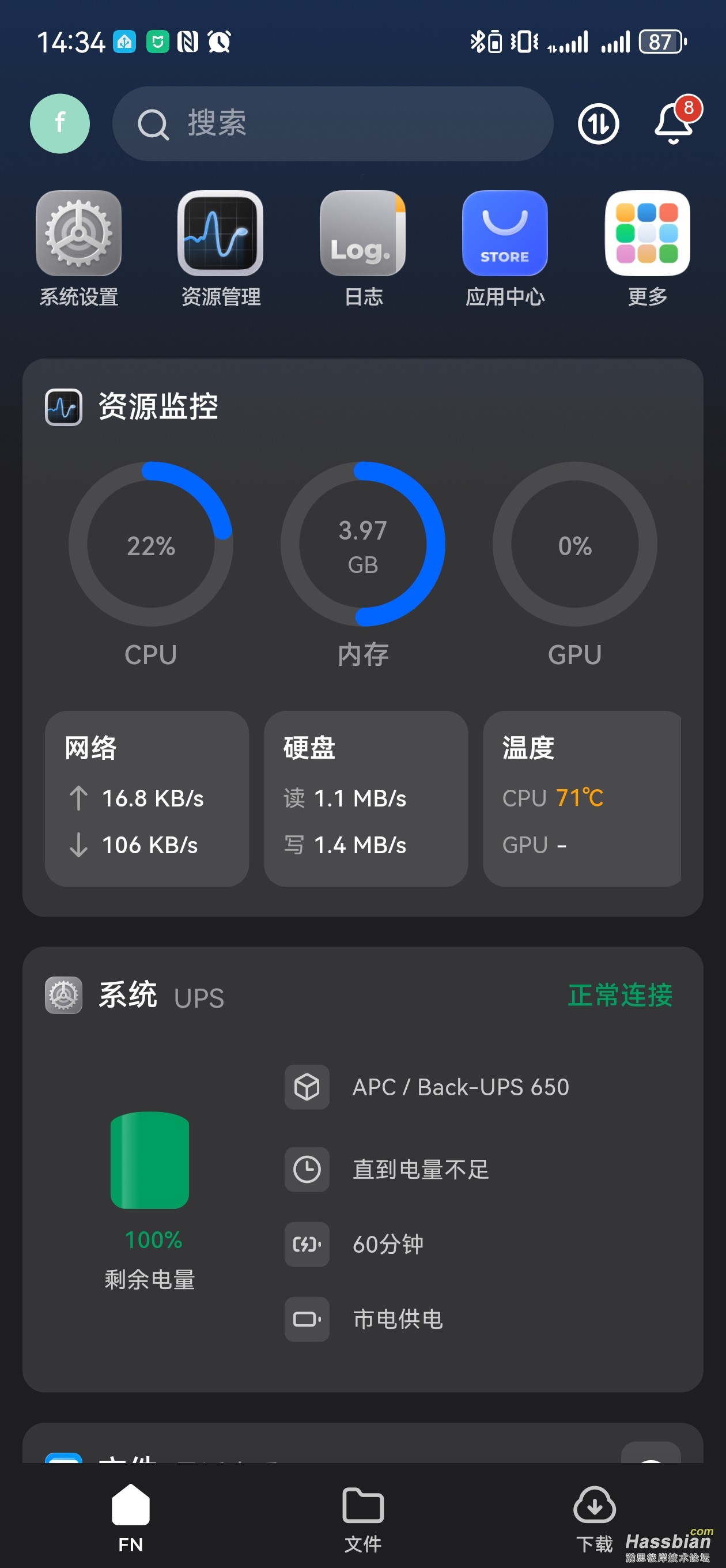

另外,有没有可能和飞牛通讯

4块钱的松下电池?? 这个是正品么?
