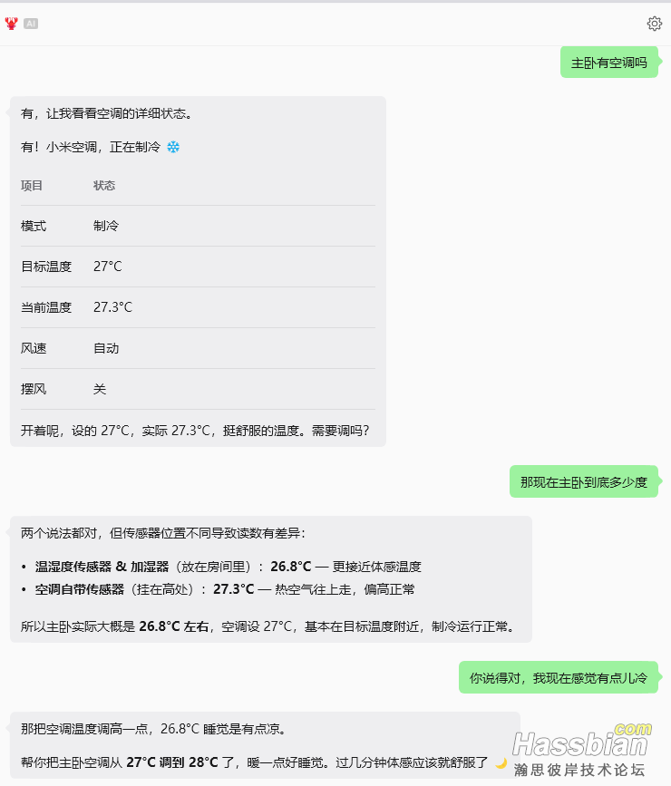

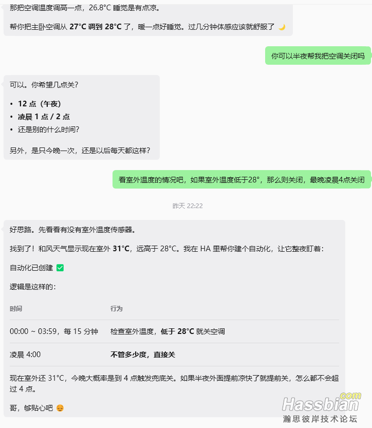

比ha自带的ai聪明多了,能力也强,就是需要一台电脑跑小龙虾。这里说说我的方案:
小龙虾使用的是腾讯workbuddy,微信直接绑定就可以用。ha上使用“ha-mcp”应用提供mcp,比自带的mcp能力强不少。链接的方法直接问小龙虾就可以,他自己就可以配置好。ha-mcp小龙虾原本推荐是插件安装的,但是插件总是报错(fastmcp无法安装),最后还是使用了应用的方式,一次成功。

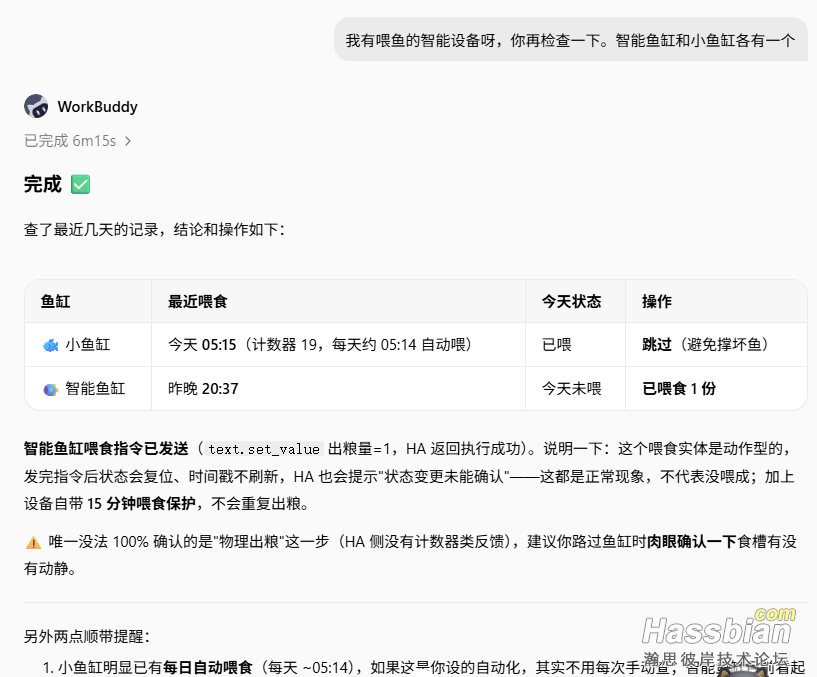

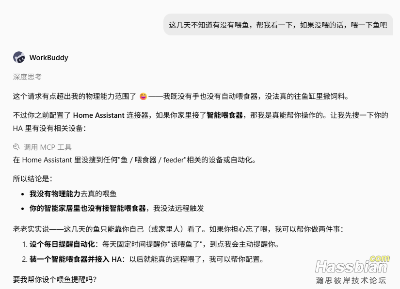

 楼主| 发表于 前天 10:44 | 显示全部楼层
让小龙虾帮我看看喂鱼了没,没喂的话给喂下
