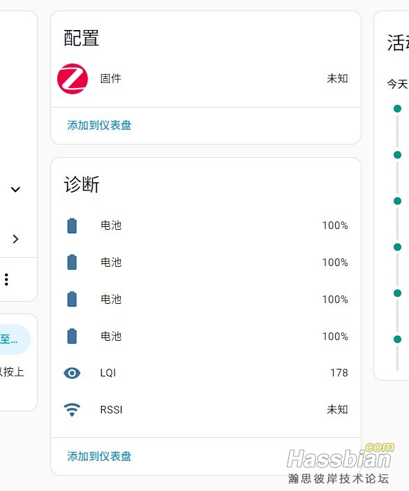

zha正确识别识别:

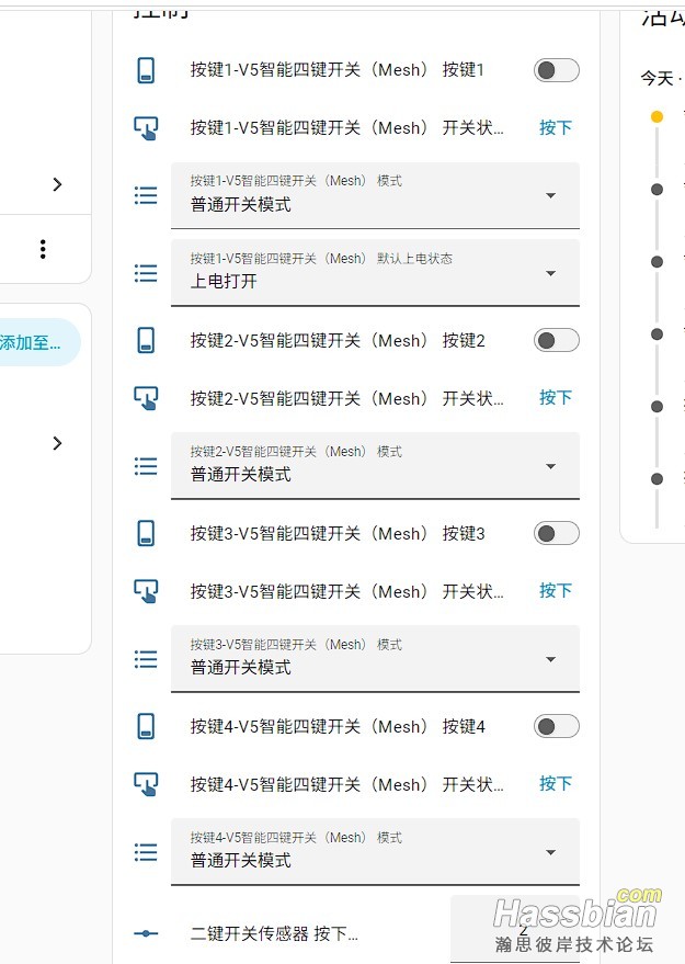

以为可以正常使用了,但是年轻人想简单了。zha和z2m正确加入后,懵逼了,没有可以控制的实体,只有简单的信息属性,看看米家的4健开关,里边都有正确的实体开关。以外是自己的配置问题,删除zha后,重新配置N次后,我得到的答案是:不是我的配置问题。

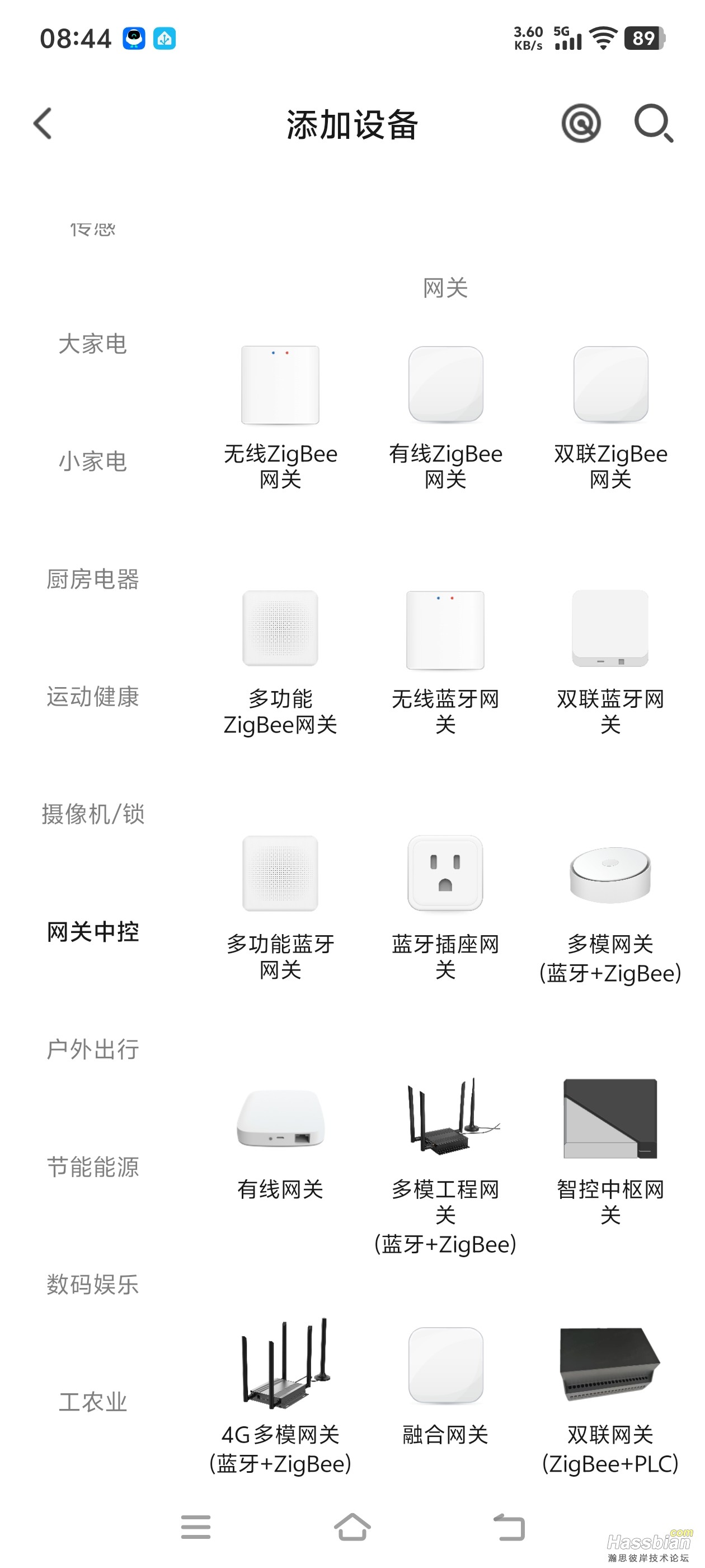

说明书说:要通过tuya app里边添加,于是,于是,我又开始研究起了如何通过tuya app添加,但是要用tuya能识别,首先就要把zigbee网关接入:
tuya app里边的 Screenshot_20260805_084404.jpg 几乎能用的网关都试了。还是不行。

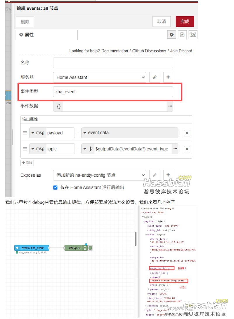

看论坛里的其他大神通过NR和自动化来接入 感觉天斗塌了。这是适用人群和门槛一下就不适合普通玩家了。
在此借用一下坛友的截图:

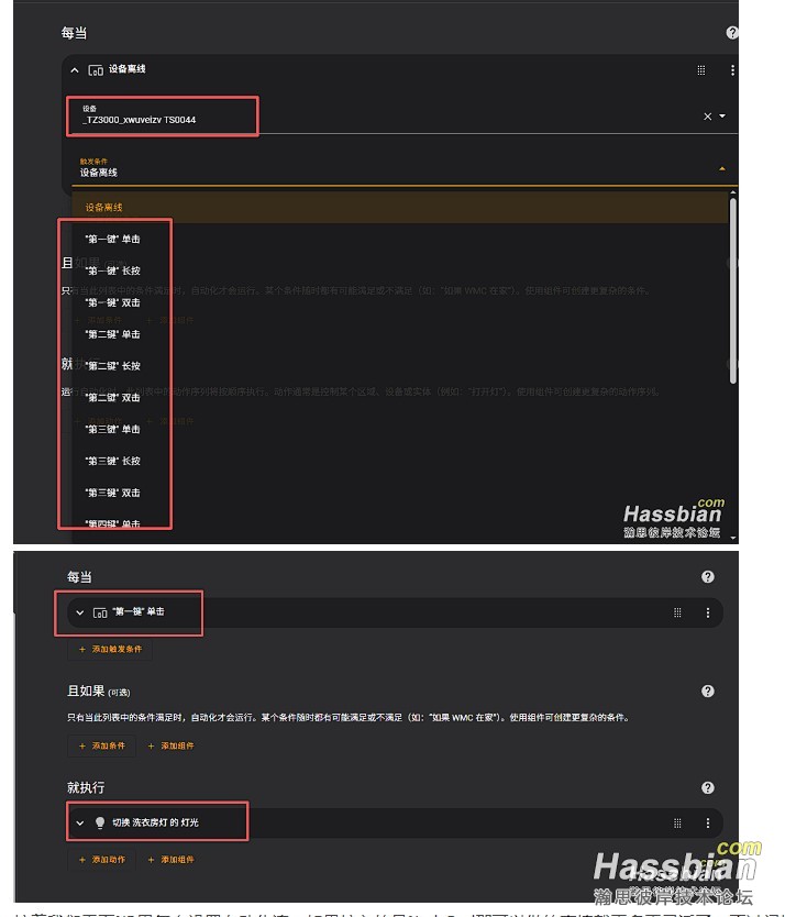

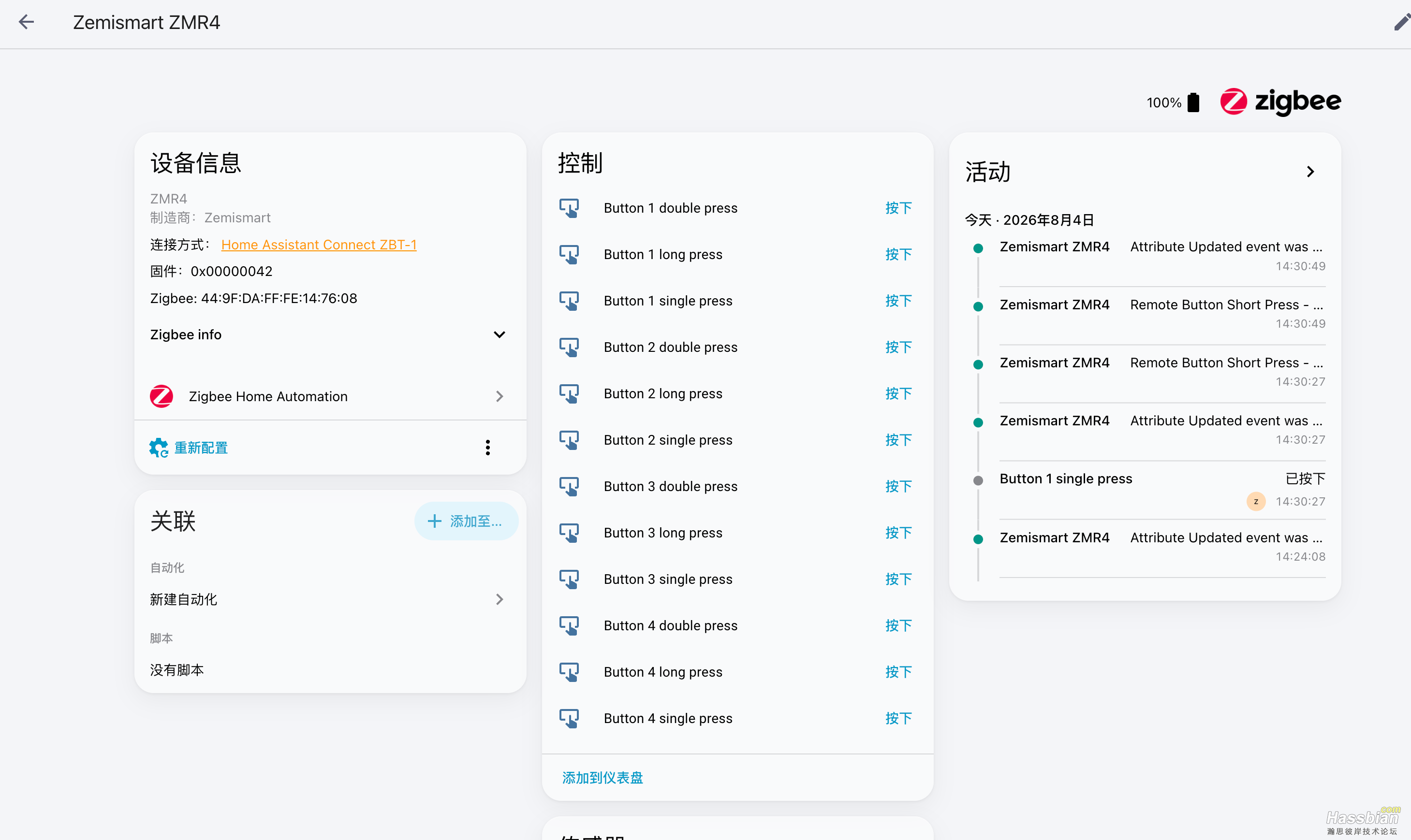

最终和版主沟通:得到了一个最方便的方法:
先在config下建立zha_quirks新目录,解压缩 把zemismart_zmr4.py放进去
编辑configuration.yaml,编辑添加
zha:
   custom_quirks_path: /config/zha_quirks
在zha里删除zmr4设备。然后重启,重启后再添加新设备。这样虚拟按键就出来了。
然后再进自动化里 添加这些虚拟按键,给每个按键适配想要的功能,就能完美使用。
最后:所以这类似的情景开关都要通过类似方法 定义每个健的功能才能正常使用
