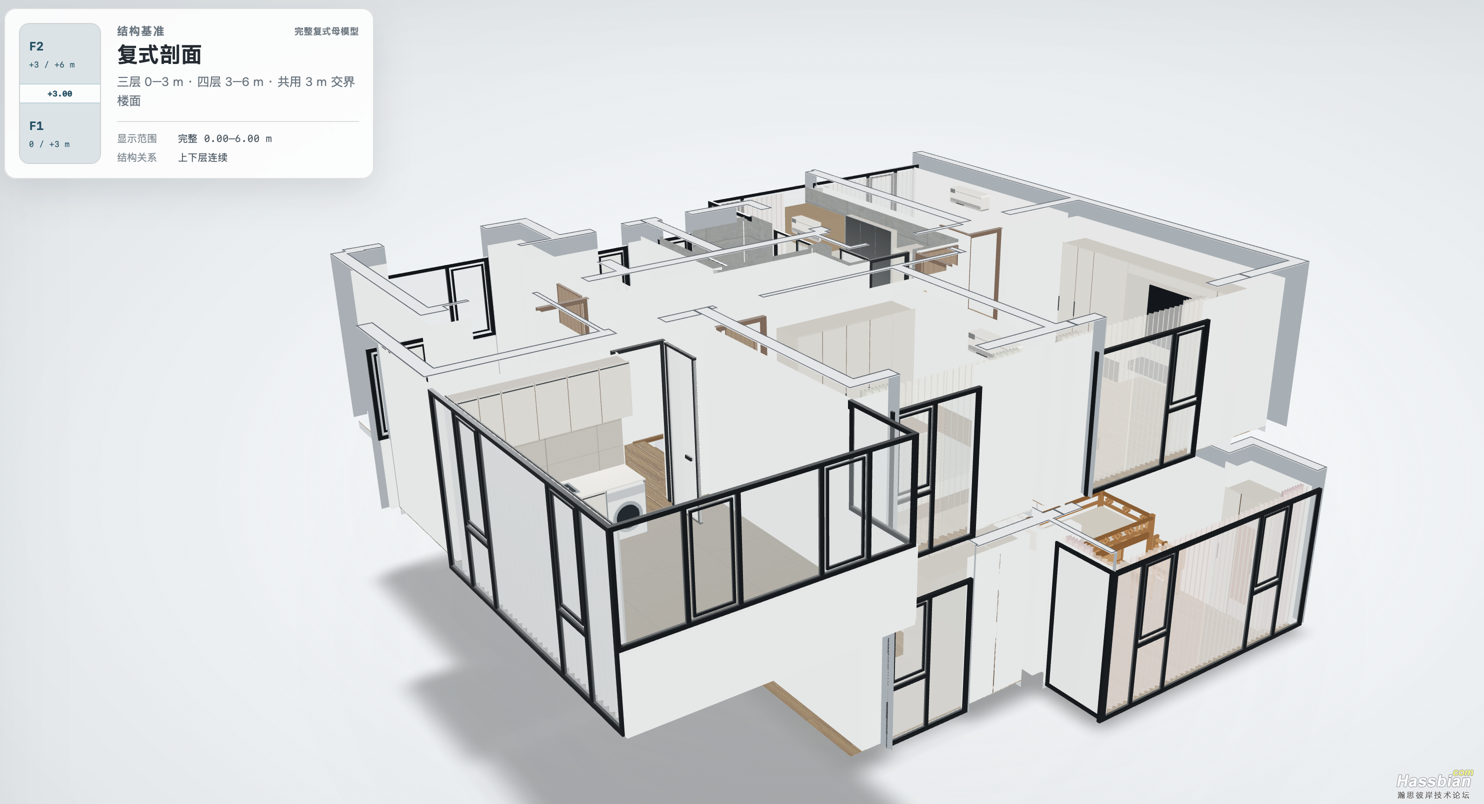

做的还是挺不错的,也给我提供了一些思路,非常感谢。
我最近也在研究3D Floorplan,本来想做成米家3D效果,但是那个只能在米家运行,我想挪到HA都不行。由于我家是复式上下层的,本身结构就比较复杂,让Codex研究了半天,准备搞写实派。
我已经让Codex从框架,到布局,到窗户、窗帘,到现在整理全屋灯光,已经搞了半个多月了,还在慢慢打磨模型中,费时费力。
1449
1449
1371

做成分层设计的参考思路(最重要是所见即所得,直接触控,不需要3D缩放、旋转操作,避免繁琐步骤):
首层一个户型、二层一个户型。
首层户型对应一个按钮1、二层户型也对应一个按钮2。
按钮1触发显示/隐藏首层户型;按钮2触发显示/隐藏二层户型。
仅参考。

发表于 2026-8-3 15:58:10 | 显示全部楼层
首 ...
我有分层显示,只是为了建模准确性,必须用3D建模反复打磨准确位置,然后再最后确定分层角度。原计划就是这样的。

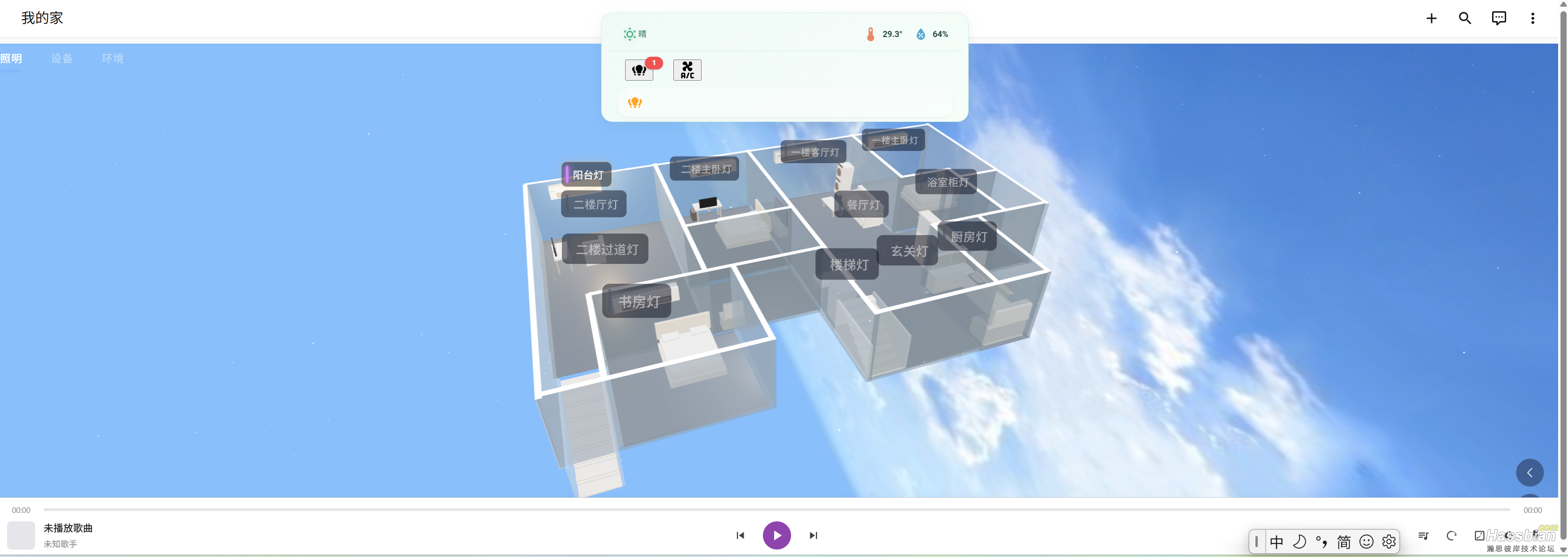

我也在仿米家的3D的效果 可惜总是感觉差点意思 不知道问题出在哪

米家3D 的渲染质感门槛比较高,光照、阴影、材质透明度这几项已经难倒一拨人。
另外没做过3D的,个人倾向于2.5D(2.5D的户型在打开一个设备的情况下,不需要经过旋转、缩放这些步骤,直接触控对应的设备就达到自己控制的目的),对于户型设计每个人有不同看法。
针对你这个户型:
第1步可以先选择视觉上比较协调的角度再出图,确定好户型再进行第2步,否则可能面临不停修改;
第2步针对灯光文本元素,可以用PS把他们放到外面做成按钮形式,或者把灯光文本隐藏用触控方式替代,可能更好一些;
第3步灯光/设备图层与实体的绑定映射以及编码优化。
