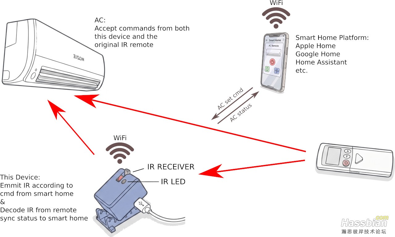

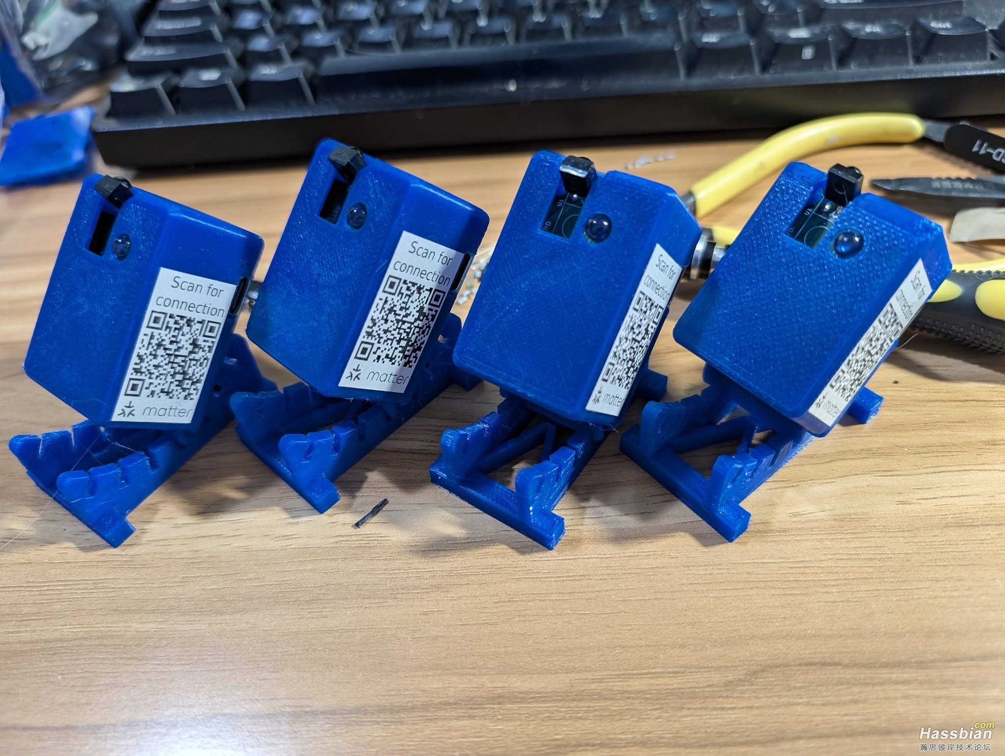

各位好,我把我原本的ESPHome的万能空调控制移植到Matter了,作为matter设备,现在不局限于Home Assistant环境了,理论上支持Matter的平台都能用。
我测试了4个国外最流行的智能家居平台:苹果,谷歌,亚马逊,还有Home Assistant, HA 秒杀其他三家,对空调设备的支持最好,其他几个则各有问题,亚马逊的甚至完全无法使用。详情见我的仓库。
不过,苹果有一门独门秘笈,是其它家比不了的:一个苹果手机自身,就是一部Matter控制器,所以,可以完全不依赖其他设备单独使用,而其它家则除了手机以外,要或多或少依赖于其他设备。
我只测试了这4个平台,如果小伙伴们谁能帮我测试下 涂鸦、小米,或者绿米,就更好了。
