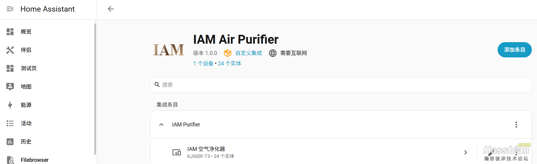

2. 添加集成
  • 进入 HA 的 设置 -> 设备与服务
  • 点击右下角的 添加集成,在搜索框中输入 IAM Air Purifier
  • 点击进入配置:
    • 用户名:输入您的手机号(建议使用前面提到的“小号”)。
    • 密码:输入该账号在 IAM App 中设置的登录密码。
  • 点击提交。如果该账号下只有一台设备,会自动添加成功;若有多台设备,会弹出列表供您选择。
  • 添加成功后,您会看到名为 IAM 空气净化器 的设备卡片。

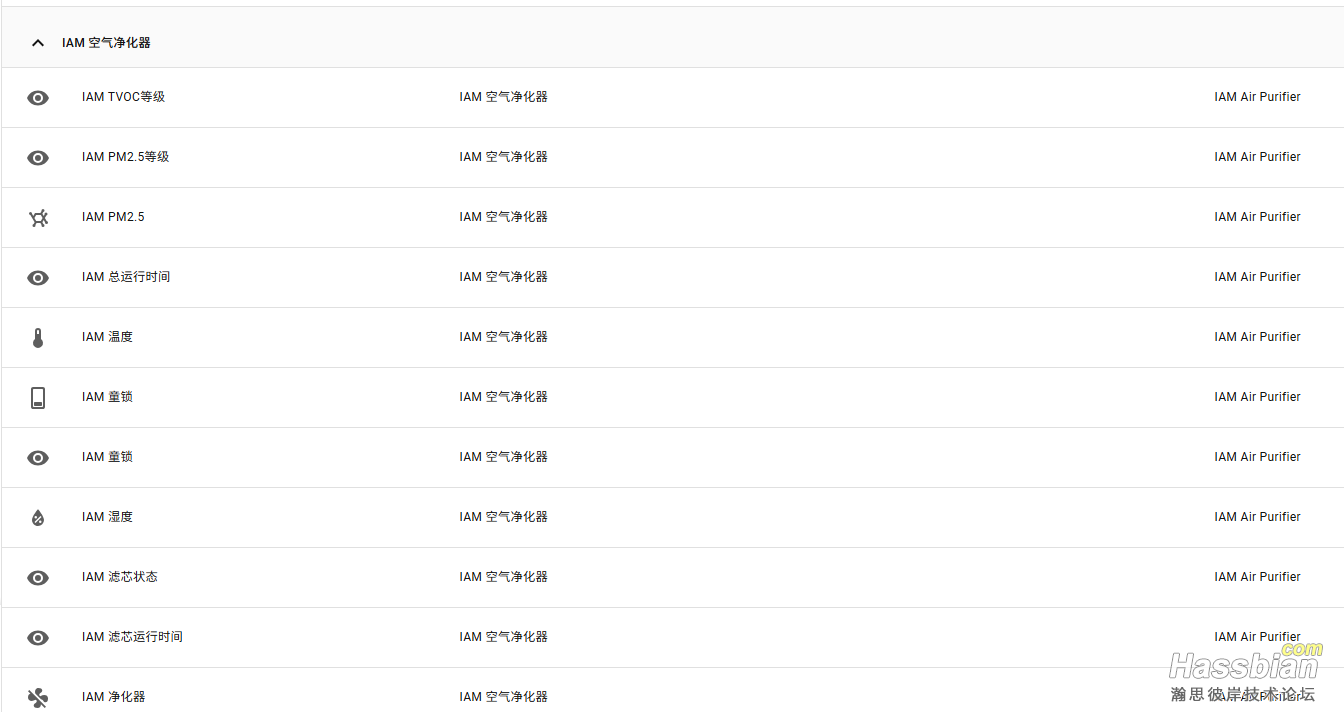

四、可用实体清单
添加成功后,您将获得以下实体(如图):
