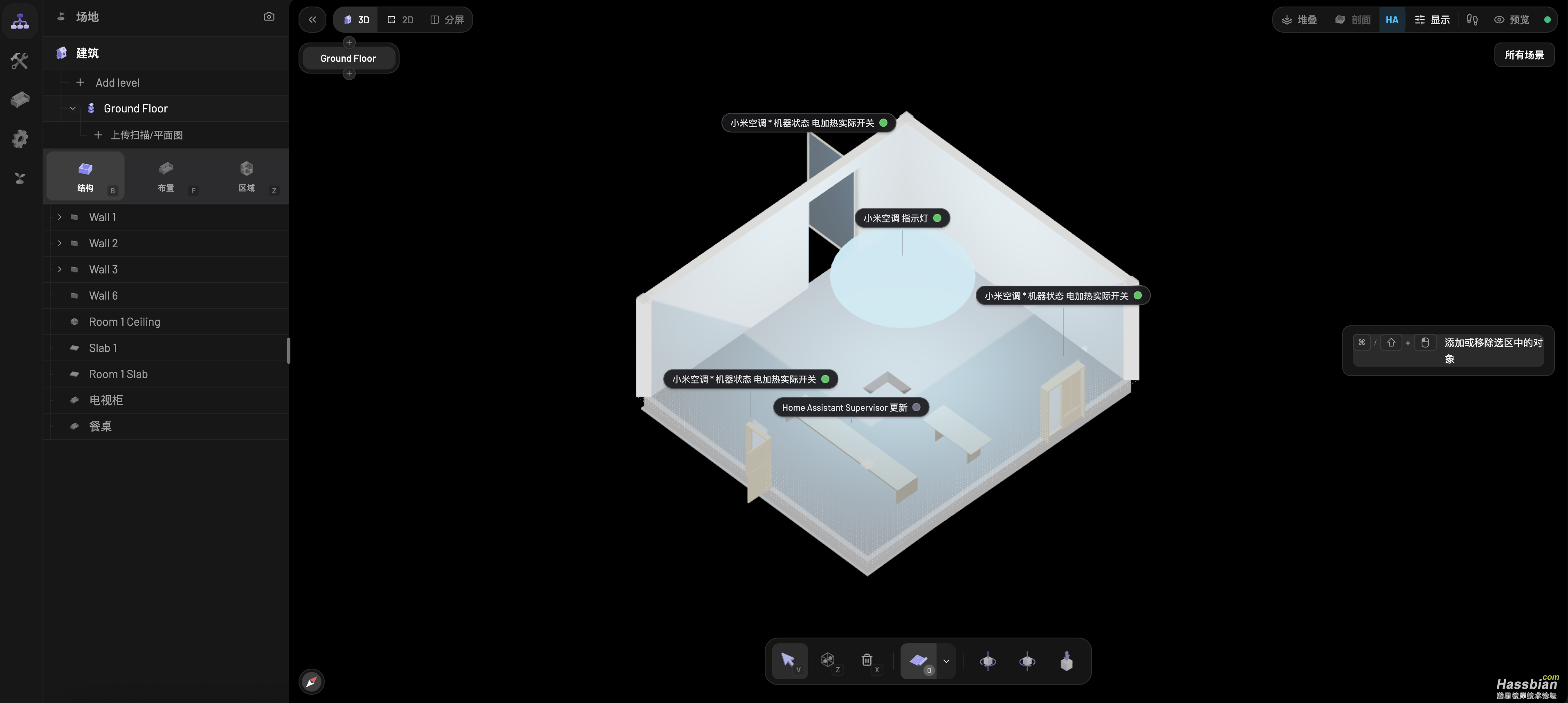

1. HA 接管系统
  • 灯光面板:绑定 HA 实体后,灯光开关由 HA light.turn_on/turn_off 控制
  • 门面板:摆动门通过 swingAngle(弧度 0π/2)控制开合;推拉/折叠门通过 operationState(01)控制
  • 窗面板:通过 operationState(0~1)控制开合
  • 绑定实体后立即读取当前 HA 状态并同步到 3D 模型
2. HA 模式按钮
  • 工具栏底部新增「HA」按钮,点击切换 HA 模式
  • 开启后:每个绑定了 HA 实体的节点显示悬浮标签(友好名称)
  • 关闭后:不显示任何 HA 标签
  • 原「显示」菜单中的「HA 名称」和「HA 实体」开关已移除
3. HA 状态控制圆点
  • 每个 HA 悬浮标签右侧有绿色/灰色圆点
  • 绿色 = 实体当前 ON,灰色 = OFF
  • 点击立即切换颜色(乐观 UI),后台异步发送 HA API 请求
  • 支持灯光 toggle、门窗开合控制
4. 导出 App(GLB + 场景数据)
  • 设置面板新增「导出 App」按钮
  • 导出 ZIP 包含 3 个文件:
    • model.glb — 3D 模型,每个节点含 pascalId
    • scene.json — HA 实体绑定、门窗控制数据、节点信息
    • README.txt — Unity C# 完整集成指南
Bug 修复
问题
修复
摆动门同步无效
operationState 改为正确设置 swingAngle
关闭接管后无法手动修改
handleUpdate 读取实时 store 状态而非闭包值
绑定实体后不立即同步
开启接管时立即读取 HA 实体状态

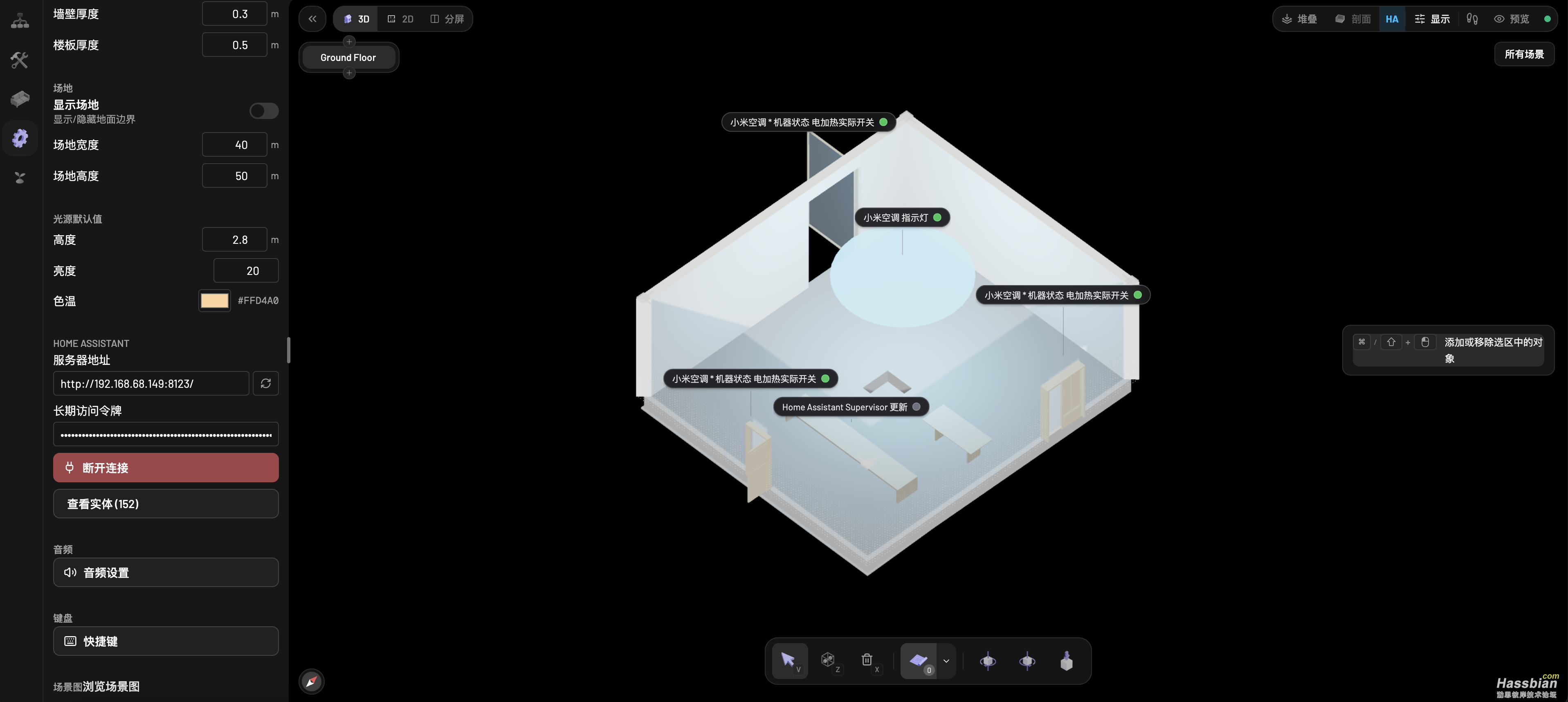

HA 使用办法1. 连接 Home Assistant
设置面板 → Home Assistant 区域 → 填入 HA 地址(如 http://192.168.1.100:8123)和长期访问令牌
2. 绑定实体到节点
  • 选中一个灯光/门/窗节点
  • 侧面板出现「HA 实体」选择器,选择对应的 HA 实体
  • 绑定后默认开启 HA 接管
3. 接管模式
  • 开启:节点状态由 HA 自动控制,面板上的开关变为只读,显示「HA 接管」标签
  • 关闭:恢复手动控制,面板开关可操作
  • 门/窗面板右上角有「HA 接管」切换按钮
4. HA 模式查看与控制
  • 点击工具栏「HA」按钮开启 HA 模式
  • 所有绑定了 HA 实体的节点显示悬浮标签
  • 绿色圆点 = ON,灰色 = OFF
  • 点击圆点直接控制设备(无需打开侧面板)
5. 导出给 Unity
  • 设置 → 导出 App → 下载 ZIP
  • 解压后用 model.glb 导入 Unity
  • scene.json 中的 haBindings 字段匹配节点,挂载 HA 控制脚本

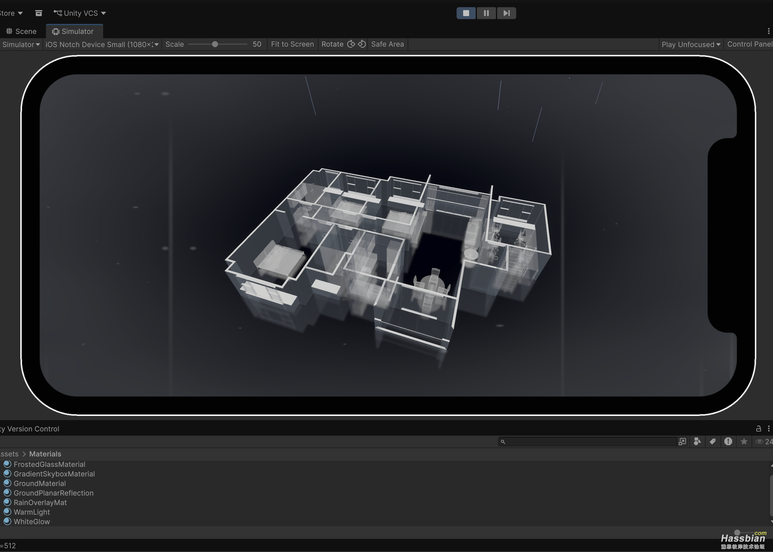

颜色可以自定义,但是我后面应该导出模型使用unity实现类型小米的
