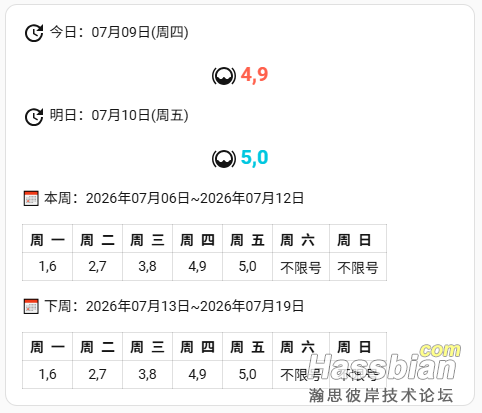

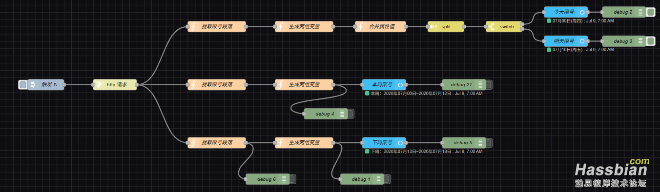

想撸一个限号的卡片,记得之前在平台上看到过。找到后想用一下,结果发现页面信息的格式已经改变无法使用了,而且更新的很晚,作为消息不够及时,所以自己改了一版。
先放一下原帖子的传送门:【技术探讨】用nodered撸了一个地区限号信息--以天津为例
然后放一下改进后的效果图:
基本上就是完全借鉴的前人的格式和方法稍微改了改,换了一个信息来源网站。
Markdown卡片和nodeRed导出的json都在zip文件中了。Markdown写的很丑陋,请见谅哈。
限号.zip (5.79 KB, 下载次数: 1)
