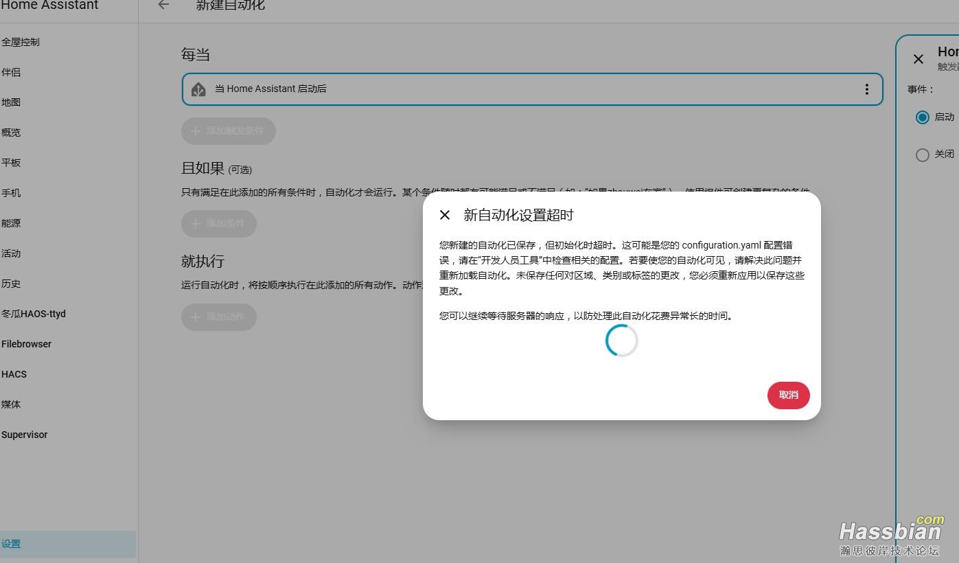

重启什么的都试过了不知道哪里出了问题求教大佬

应该已经保存好了吧,我有时候也这样,实际等会就自己保存好了

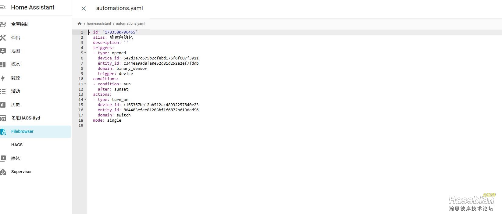

 楼主| 发表于 4 天前 | 显示全部楼层
360截图20260710083506235.jpg 这里面确实有,但是在图形界面是看不到的,这样影响自动化运行吗?
