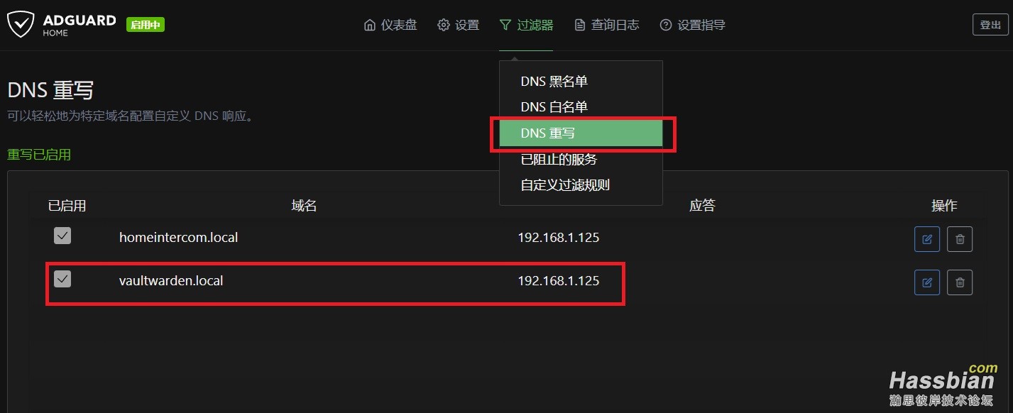

3. 部署Adguardhome
方法也是相当多。看你自己选最方便的方法就好了。
我是飞牛直接安装的。然后在过滤器-→DNS重写中添加 想要代理的local域名
按图输入域名和内网IP地址
