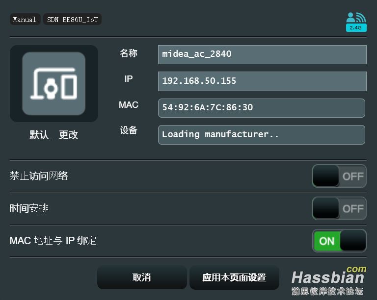

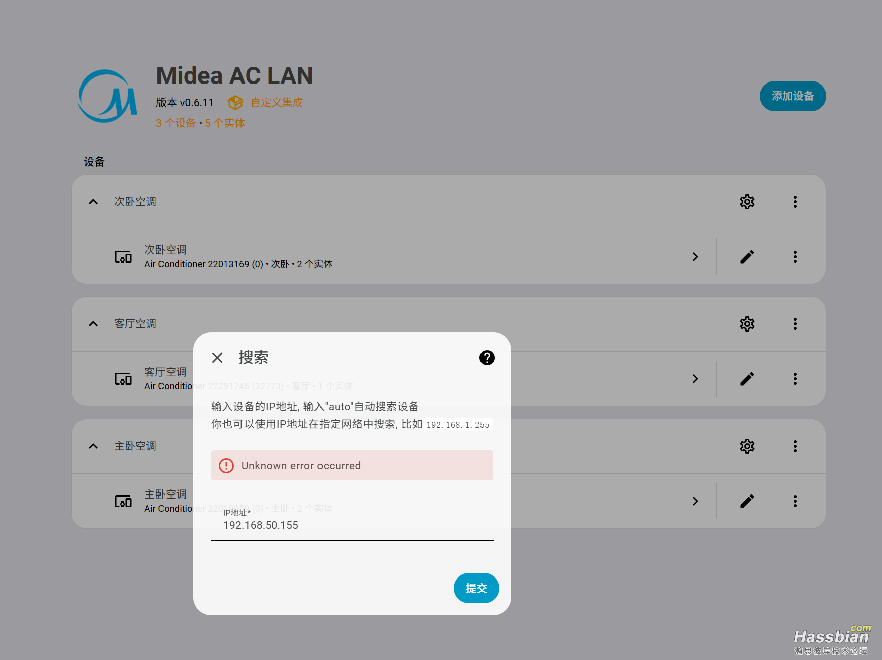

去年买的三个空调可以添加到HA里。但是今年刚买了一个美的的酷省电二代。总是提示有错误。是什么原因。有大神知道吗

大概率是新协议,你试一下 Midea smart home,如果是新协议会有提示

我安装这个协议的时候一直提示“The version for this integration can not be used with HACS.”感觉是和我的原来的那个协议安装到同一个位置导致的
