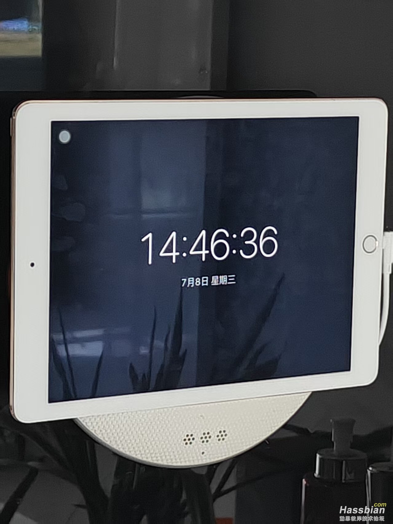

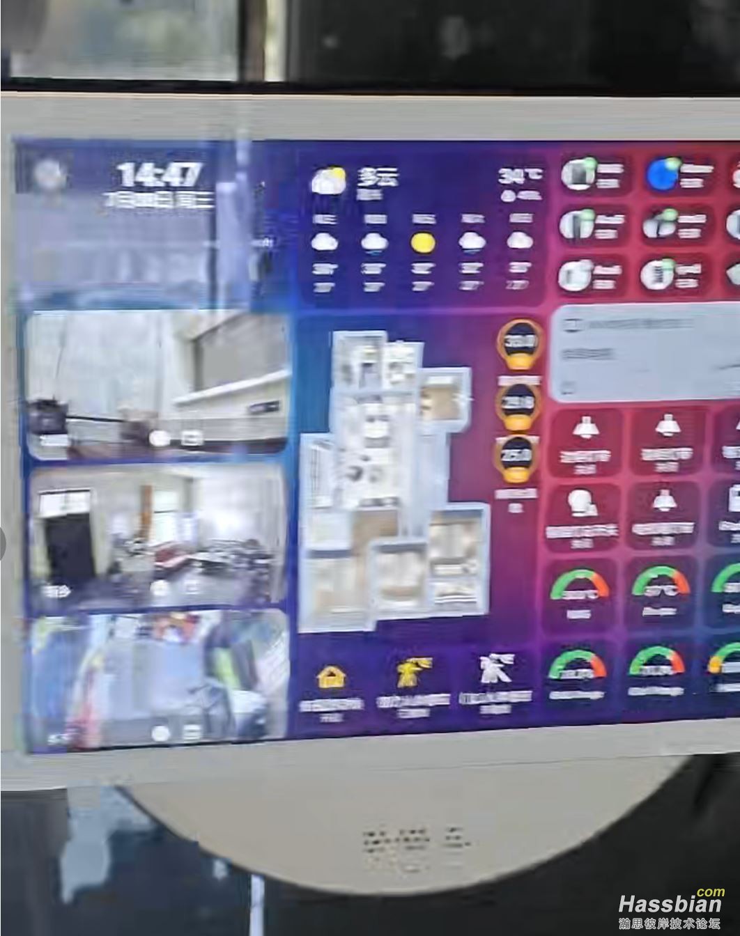

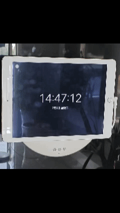

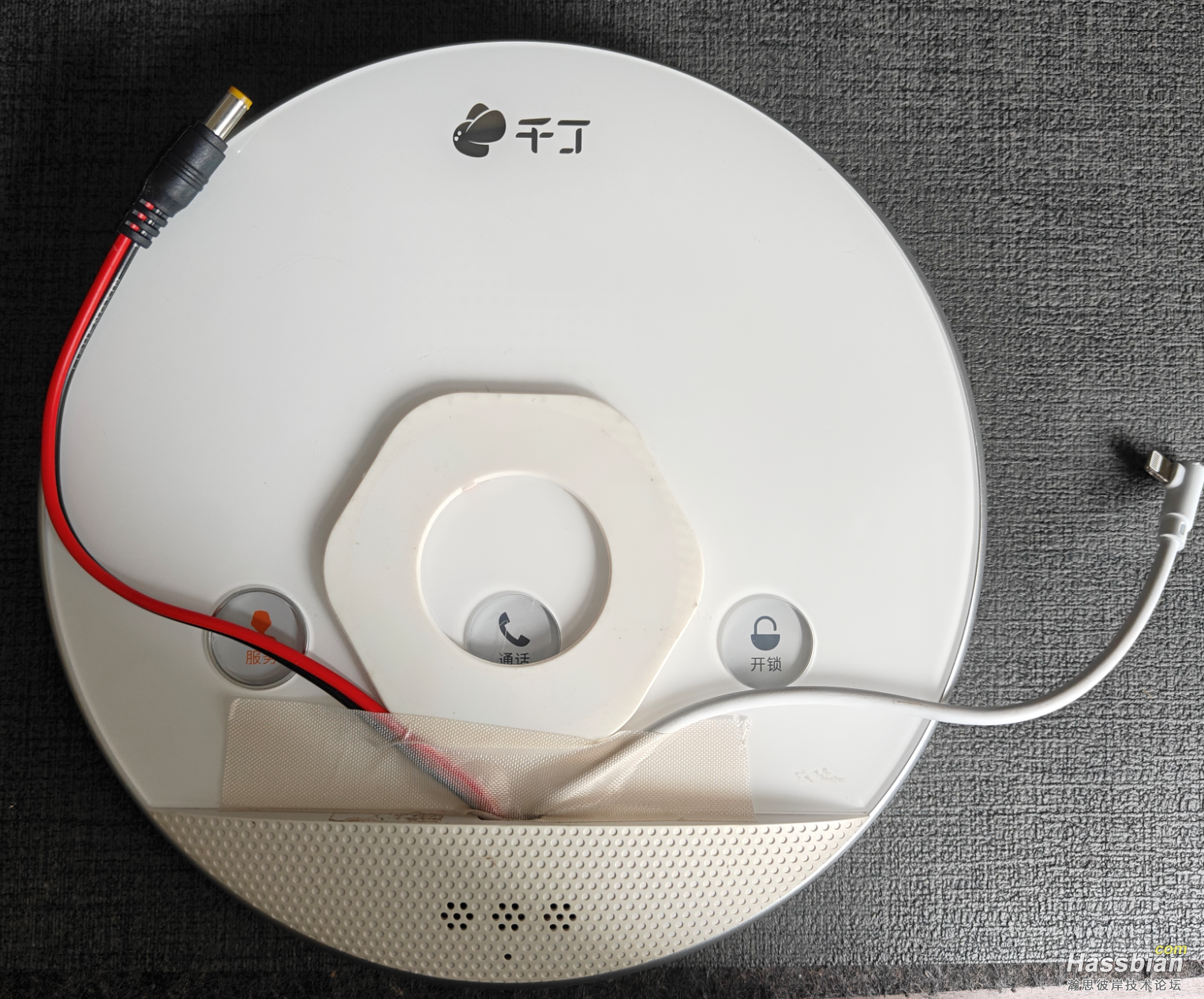

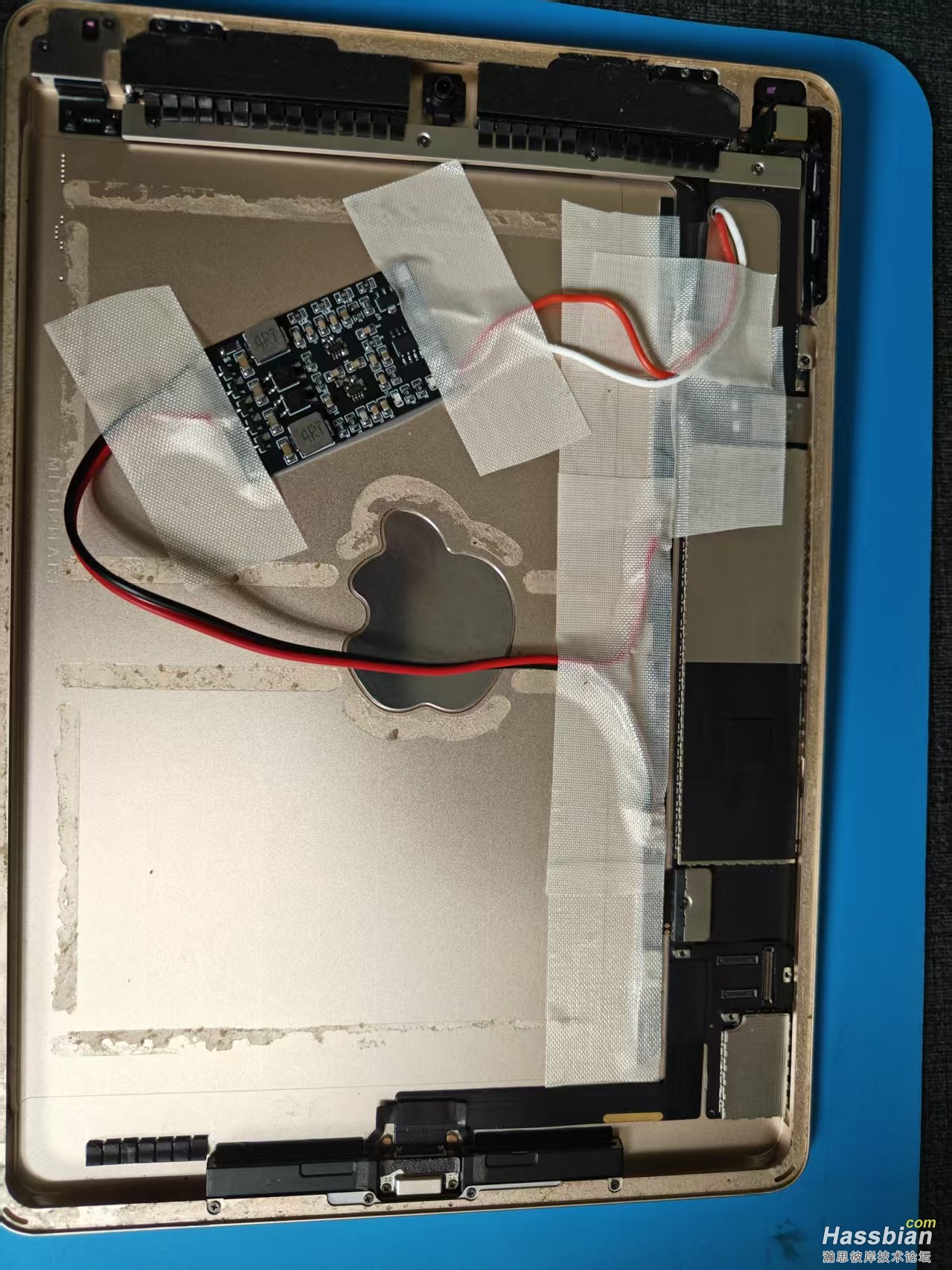

参考坛友的帖子的帮助,
用门禁的12V电源供电,改直供电成功了,目前的用电量没有出现掉电现象,
不过掉电也没事,同时备了尾插供电线,可以自动化补充电。
还是买的大神现成的降压模块放到肚子里干净些,
homeassistant-app升级到最新版有个信息亭模式,自带时钟屏保,
用这个信息亭时钟屏保,主板基本不怎么发热(HA集成中下载的时钟屏保大漂亮些,但是主板热的不行,不敢长期用),
脱离HA平台的esp32c3组件做的人来亮屏模块本地化执行,不怕PVE小主机掉线了,亮屏感应速度也快了,能解锁信息亭屏保。

 楼主| 发表于 2026-7-8 17:11:42 | 显示全部楼层
打脸了,兄弟们,只要带时钟屏保,ipad背面都很热,LCD屏相当于一直亮着屏幕耗电,发热挺大的,算了,还是继续息屏吧,不用时钟屏保了

发表于 2026-7-8 17:17:31 | 显示全部楼层
keepwin2023 发表于 2026-7-8 17:11
打脸了,兄弟们,只要带时钟屏保,ipad背面都很热,LCD屏相当于一直亮着屏幕耗电,发热挺大的,算了,还是 ...
还是息屏最好,人来亮屏,人走灭屏

发表于 2026-7-14 22:03:15 | 显示全部楼层
直供电的话功耗大吗?一直接着电费电吗?bro。请教一下
