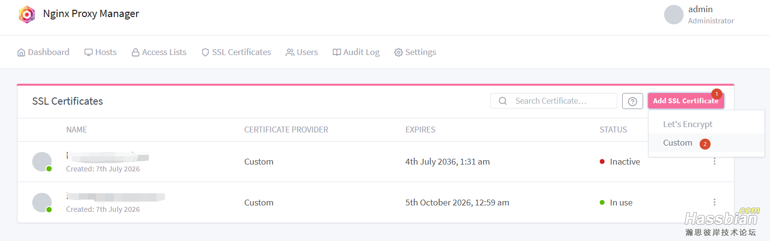

4. NPM 详细配置4.1 NPM SSL 证书上传(两种证书通用教程)
路径:SSL Certificates → Add Custom Certificate
方式A:自签名证书
  • Private Key:上传 key.pem
  • Certificate:上传 cert.pem
  • Intermediate:留空
方式B:腾讯云CA证书(最终使用)
  • Private Key:上传 xxx.key
  • Certificate:上传 xxx_bundle.pem
  • Intermediate:留空(bundle已包含完整链)

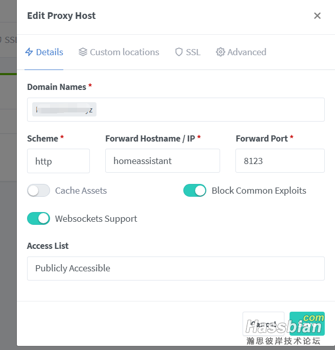

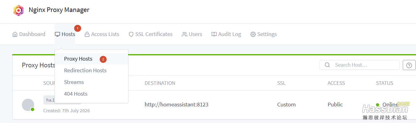

4.2 NPM Proxy Host 代理配置
新增代理主机规则:
  • Domain Names:ha.your-domain.com
  • Scheme:http
  • Forward Hostname:homeassistant
  • Forward Port:8123
  • 开启:Websockets Support、Block Common Exploits

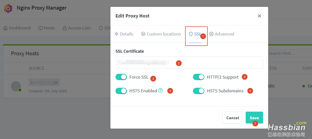

SSL 选项卡:
  • 选择刚上传的腾讯云证书
  • ✅ Force SSL(强制HTTP跳转HTTPS)
  • ✅ HTTP/2 Support
  • ✅ HSTS Enabled
保存即可。

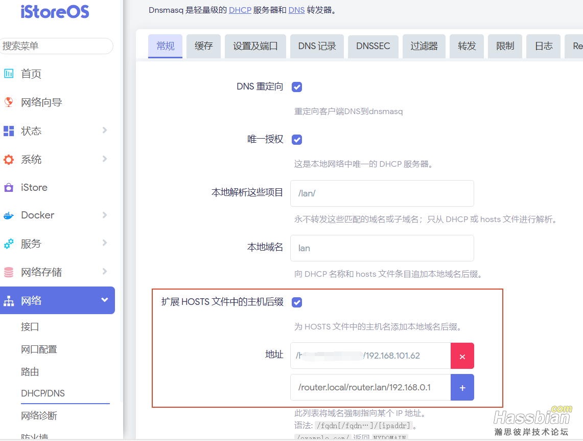

5. 局域网 DNS / Hosts 配置5.1 软路由iStoreOS(OpenWrt) hosts配置
  • 登录 iStoreOS → 网络 → DHCP/DNS → 常规
  • 新增扩展hosts文件中的主机后缀:/ha.your-domain.xyz/192.168.101.62
  • 保存并应用
效果:全屋手机、电脑、电视自动解析域名,无需单独改设备hosts

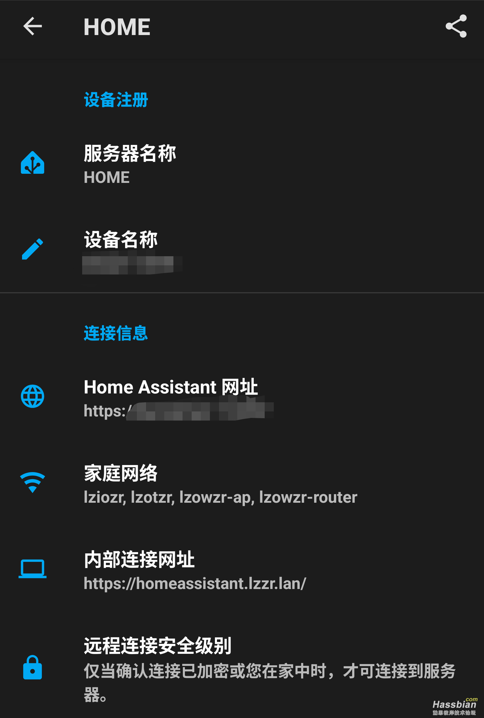

发表于 2026-7-7 21:11:05 | 显示全部楼层
内网不用自签是为了不导入证书吗
ha的app可以设置内外网使用不同域名,内网自签 外网代理就行了

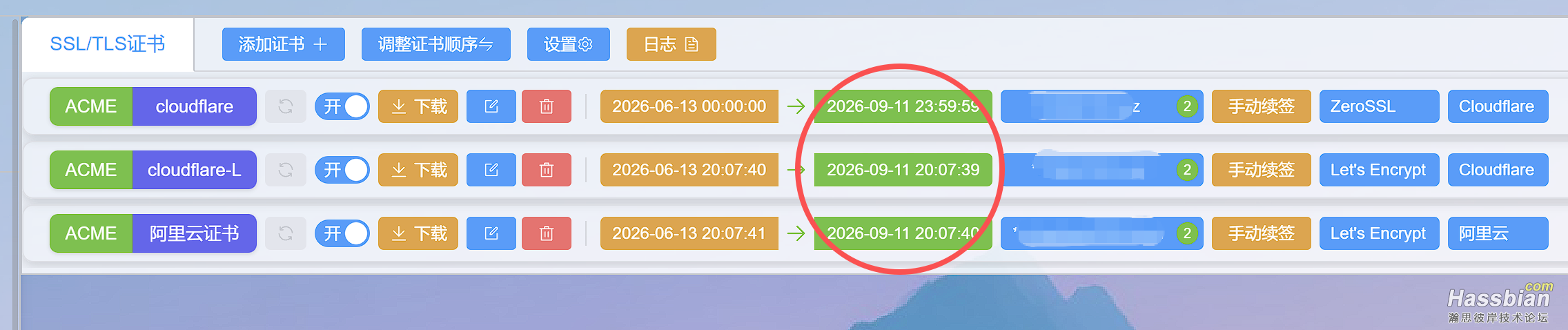

发表于 2026-7-7 22:17:14 | 显示全部楼层
hhh. 发表于 2026-7-7 12:38
本地10年自签已经足够使用了。
外网访问使用ACME自动续签了。
这如此复杂的实现本地自签,还要90天续签,感 ...
824627a9-9029-40db-83d3-62ec6db2a38d.png lucky里是不是这样算自动续签了啊,我好像没点过了,发现6月份续签了
516
4386
4386
3841
发表于 2026-7-7 22:29:10 | 显示全部楼层
是的,默认小于30天就续签,所以虽然证书是3个月,正常两个月就再次续签了。

 楼主| 发表于 2026-7-8 08:47:17 | 显示全部楼层
lzhbzr 发表于 2026-7-7 21:11
内网不用自签是为了不导入证书吗
学到了,昨天设置了这里,把内网和外网分开了。不过我一般不是直接外网访问,也是WireGuard远程回家访问
