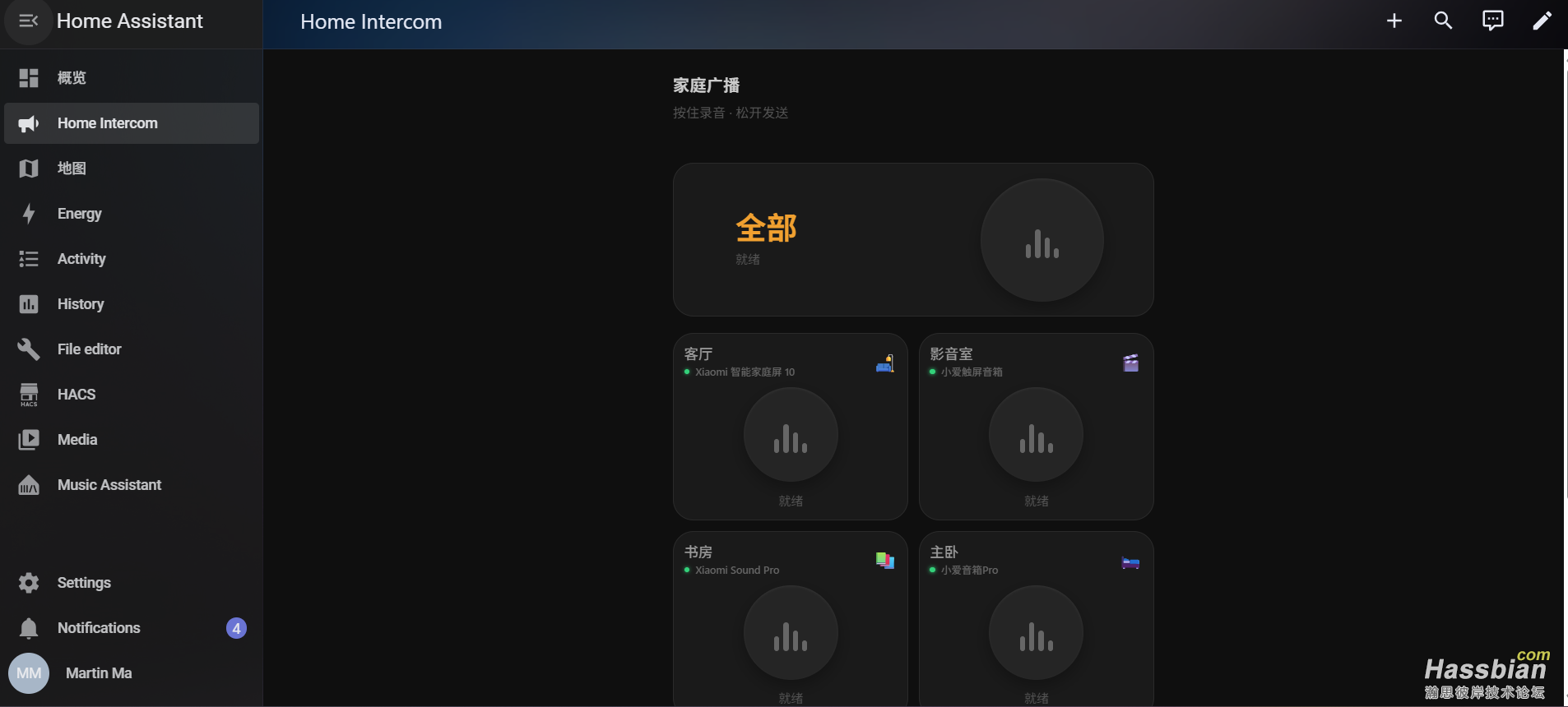

打开手机浏览器访问一次 → 添加到主屏幕 → 之后就当 App 用:
  • 🟢 每个房间一张卡片,按住圆按钮说话,松手就播
  • 📢 顶部的「全部广播」卡片,一键喊全屋
  • 🟢/⚫ 每个房间名旁有个指示灯,绿色代表音箱在线,灰色离线
  • 录音时按钮变绿 + 波纹扩散动效,发送时有光环绕圈,发送成功显示大对勾
  • 🌐 支持中英文,右上角一键切换

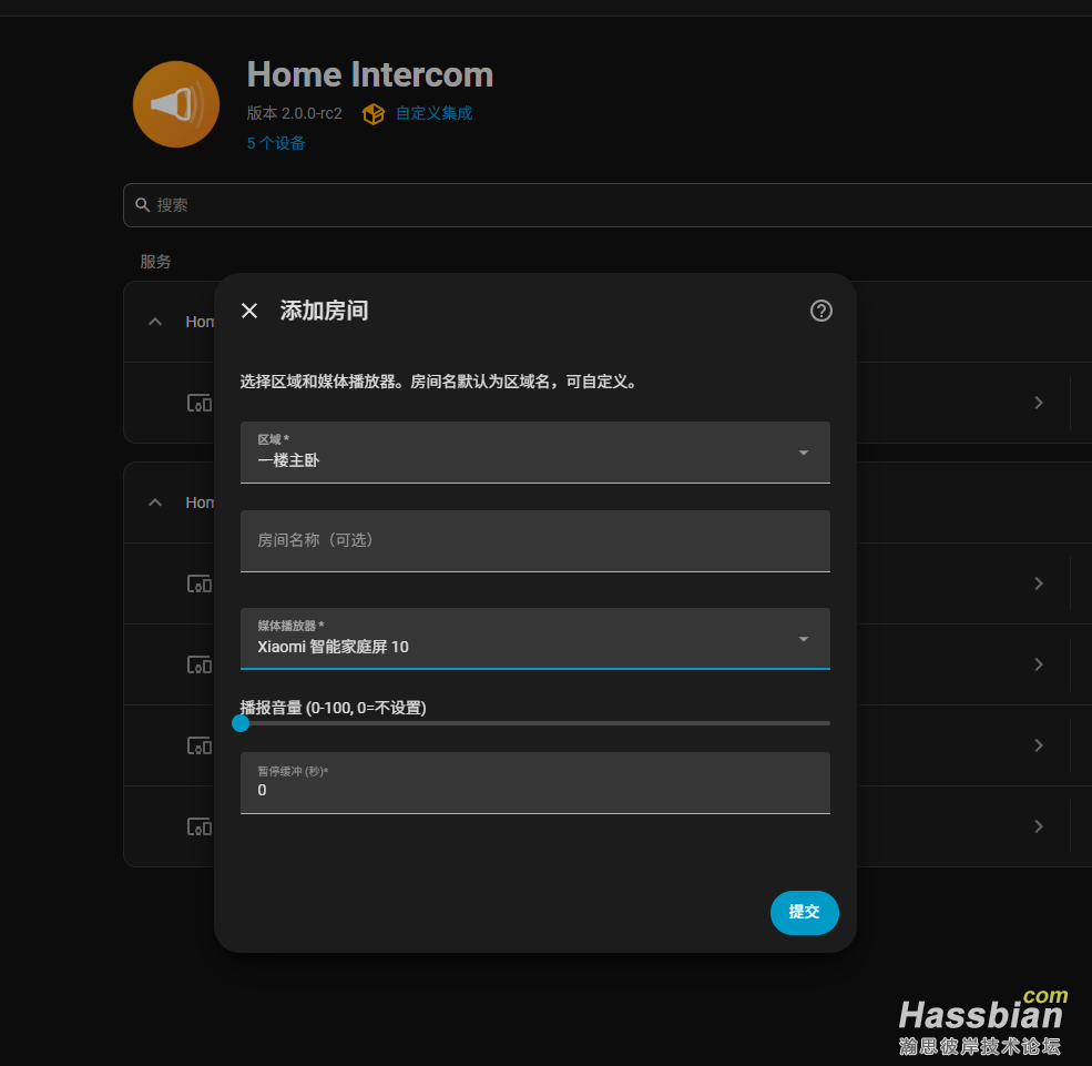

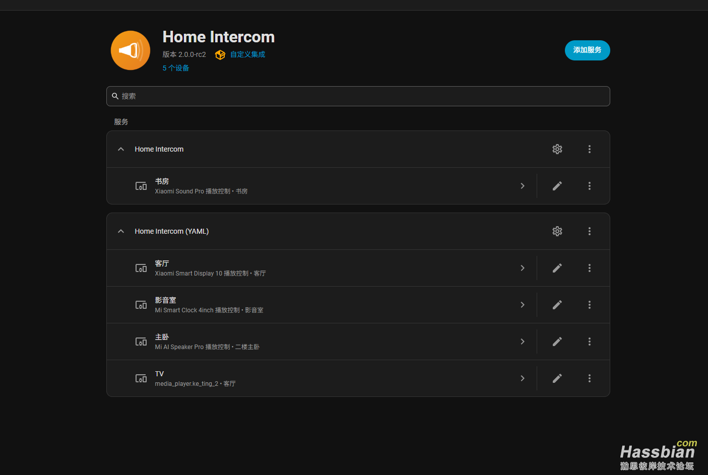

2. 配置
设置 → 设备与服务 → 添加集成 → 搜索 "Home Intercom" → 选择区域、播放器 → 完成。
已有 YAML 配置(configuration.yaml)会自动导入,无需手动迁移。
3. 添加到侧边栏
创建仪表盘 → 添加网页卡片 → URL 填 /home_intercom
