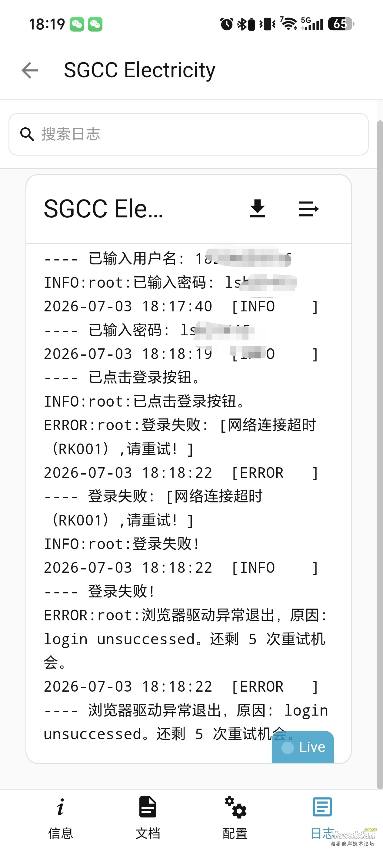

ha接入国家电网,按照上面的流程里说的,但是接入后日志里一直显示这样,这是咋回事家人们?

大概率是国网登录流程又变了,等插件作者更新。 你可以把完整日志发到那个 HACS 插件的 issue 区,作者修复会快一点。

装 hassbox 商店 里面有个改版国家电网接入 ai 模型的,挺不错
我装的就是接入ai大模型改版的 还是不行

你这个和我说的不是一回事

hassbox里面的那个可以用

hassbox里面有三个,哪个可以用啊

0.7.10版本的,https://github.com/tiejiang29/state_grid

感谢楼主 就是第三个 目前已经配置上了,大家有不懂的也可以问我。

https://github.com/MaribelHearm/sgcc-home-assistant-bridg
这个项目也可以正常用,但是只支持x64的系统
