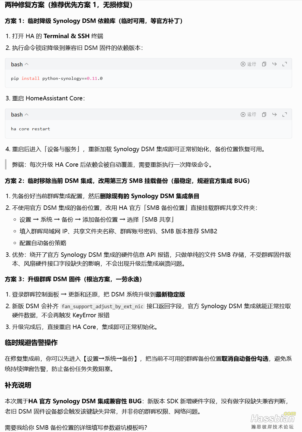

AI发现是HA 新版 Core 2026.07 内置的 Synology DSM 官方集成,使用了最新版本的 python-synology 依赖库,该库新增了扩展网卡风扇调节字段,但你的群晖 DSM 固件版本比较旧,接口返回的数据里没有这个字段,直接导致集成初始化失败、挂载失效、备份位置不可用

AI给的建议是pip命令回退python-synology为0.11.0,但是我不敢乱操作

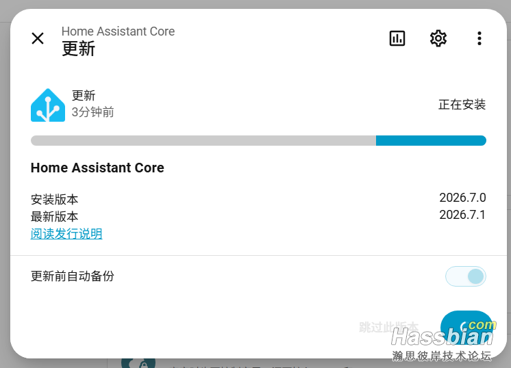

2026.7.1版本解决了

正在更新,homeassistant的官方更新还是很快的,赞一个
