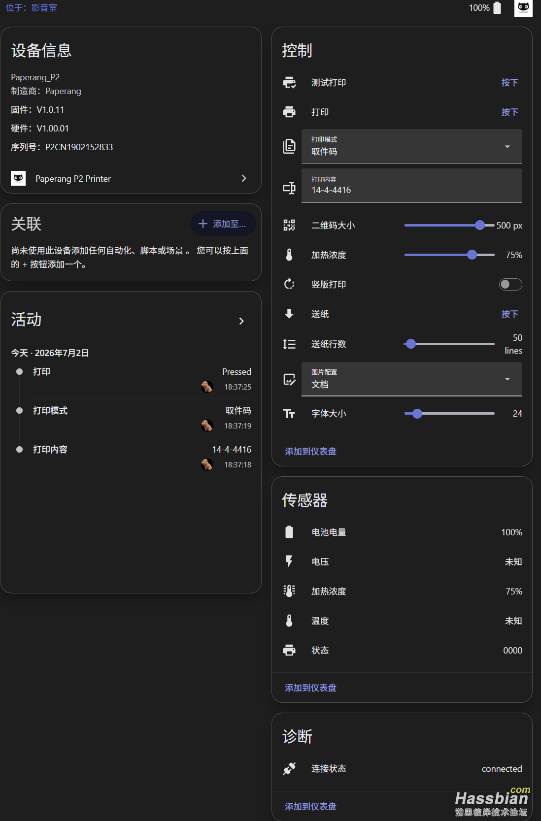

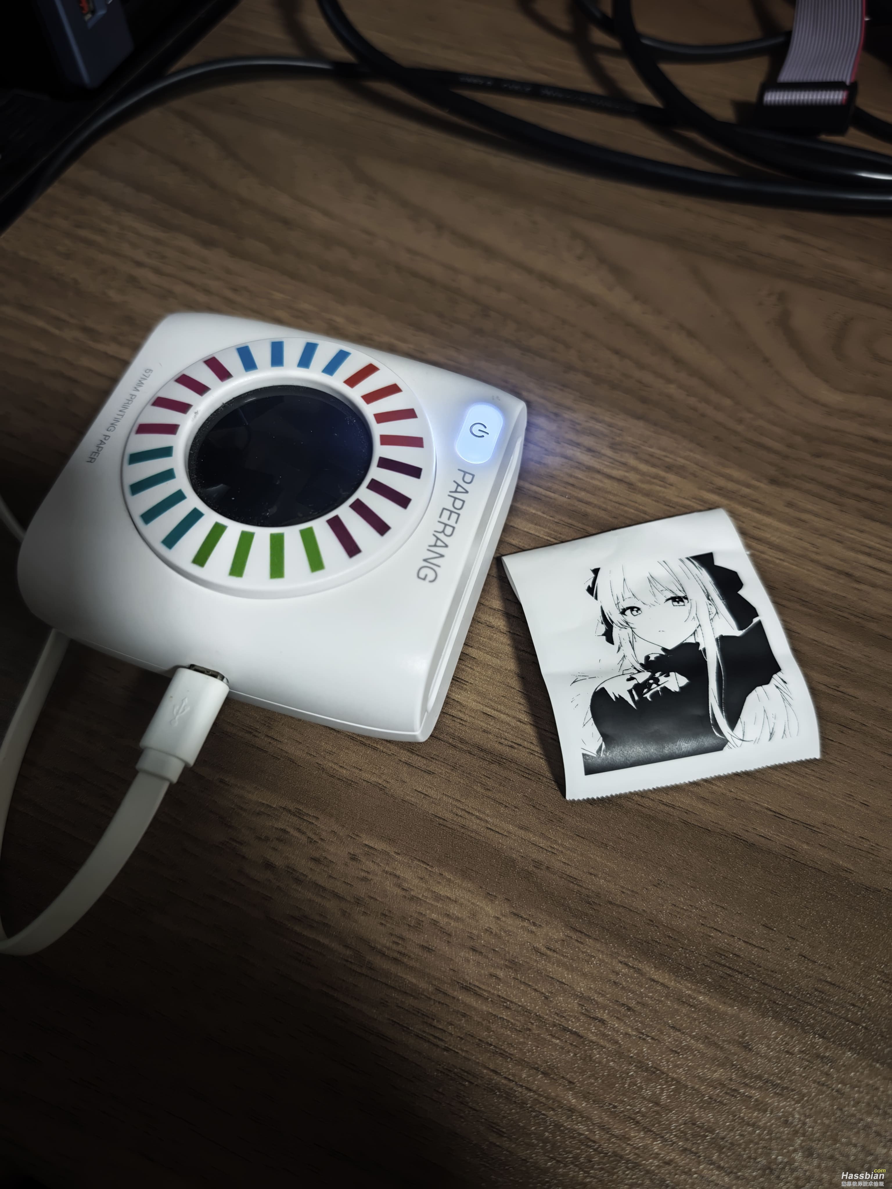

设备页
设备页
为什么要在 HA 里接打印机?
玩了几年智能家居,有个痛点一直没解决:有些信息,看屏幕不如拿在手里。
  • 📋 购物清单 — 出门前按一下,扯张纸条就走
  • 📦 取件码 — 快递到了自动打出来,不用翻手机
  • 🌤️ 早安简报 — 每天早上 8 点自动打印天气、日历、待办
  • ⚠️ 告警 — 电量低、漏水、门没关 — 纸上写的比推送更显眼
前不久家里翻出了老婆好多年前买的喵喵机,正好拿来折腾。
于是我写了个 HA 原生集成。

🎛️ 设备页交互面板
所有操作都在设备页上完成,不用写代码:
控件 类型 说明
打印模式 下拉 文字 / 图片 / 二维码 / 取件码
打印内容 文本框 要打什么
字号 滑块 12-96 文字大小
浓度 滑块 0-100% 打印深浅
二维码尺寸 滑块 100-576px QR 码大小
图片模式 下拉 人像 / 风景 / 文档 / 高对比 / 浅色
竖版打印 开关 旋转 90° 竖着打
走纸行数 滑块 空走多少行
📊 6 个实时传感器
传感器 单位
电量 %
状态码
电压 mV
打印头温度 °C
浓度 %
连接状态 已连接/断开
型号、固件版本、序列号显示在设备卡片上。

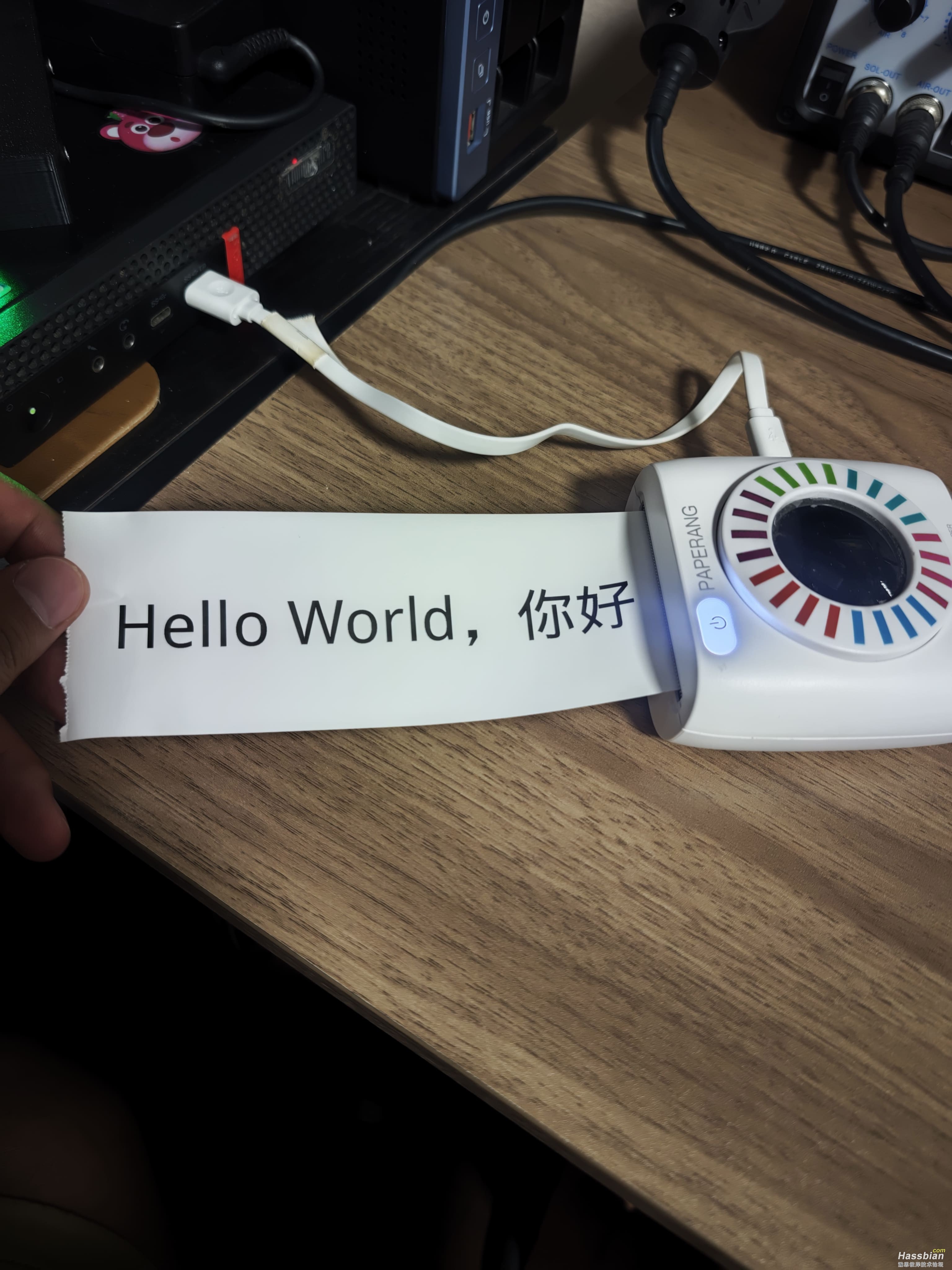

# 每天早上打印天气预报
service: paperang.print_text
data:
  text: |
    🌤️ 早上好!
    今天 {{ states('weather.home') }}
    温度 {{ state_attr('weather.home', 'temperature') }}°C
  font_size: 20
  heat_density: 60

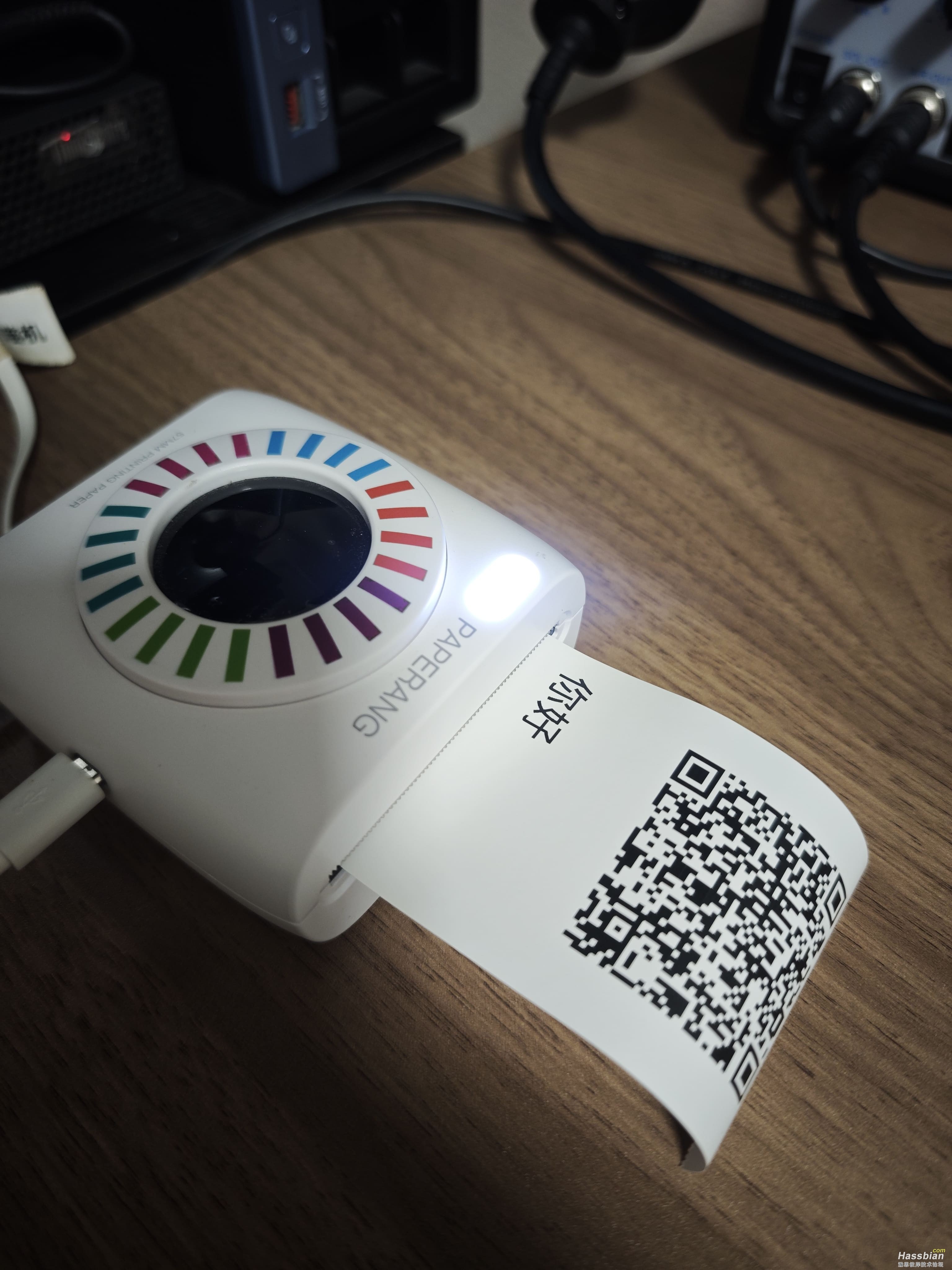

paperang.print_qr WiFi 密码、URL、快捷指令

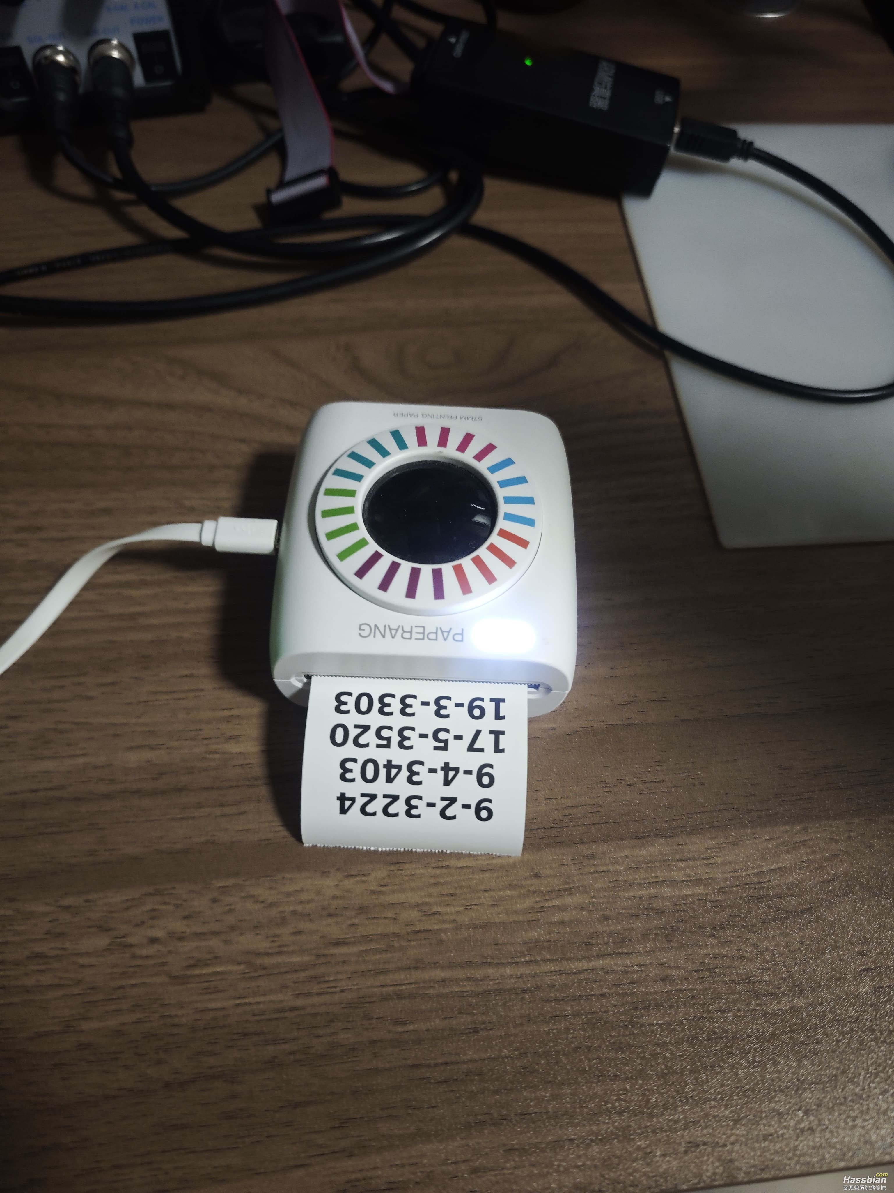

paperang.print_pickup_code 快递取件码 — 字大、醒目

快递到了自动打取件码
automation:
  - alias: "快递到了自动打印取件码"
    trigger:
      - platform: state
        entity_id: sensor.package_delivery
    action:
      - service: paperang.print_pickup_code
        data:
          pickup_code: "{{ states('input_text.pickup_code') }}"

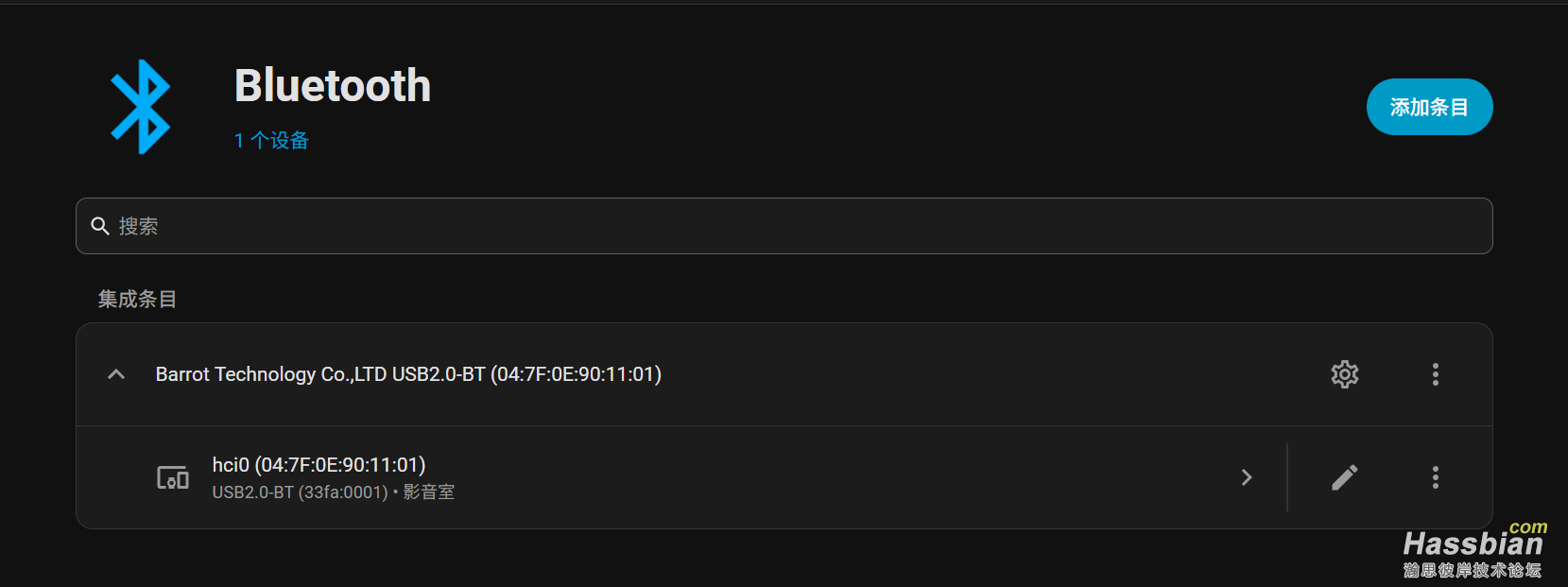

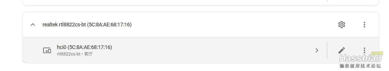

家里的ha盒子有RTL8822CS 蓝牙模块,先用usb连接了,然后删除了,想用蓝牙连接,但是一直提示未检测到 Paperang 蓝牙打印机,是什么原因呢?

你在HA里添加了适配器了吗?像这个:

已经添加了的

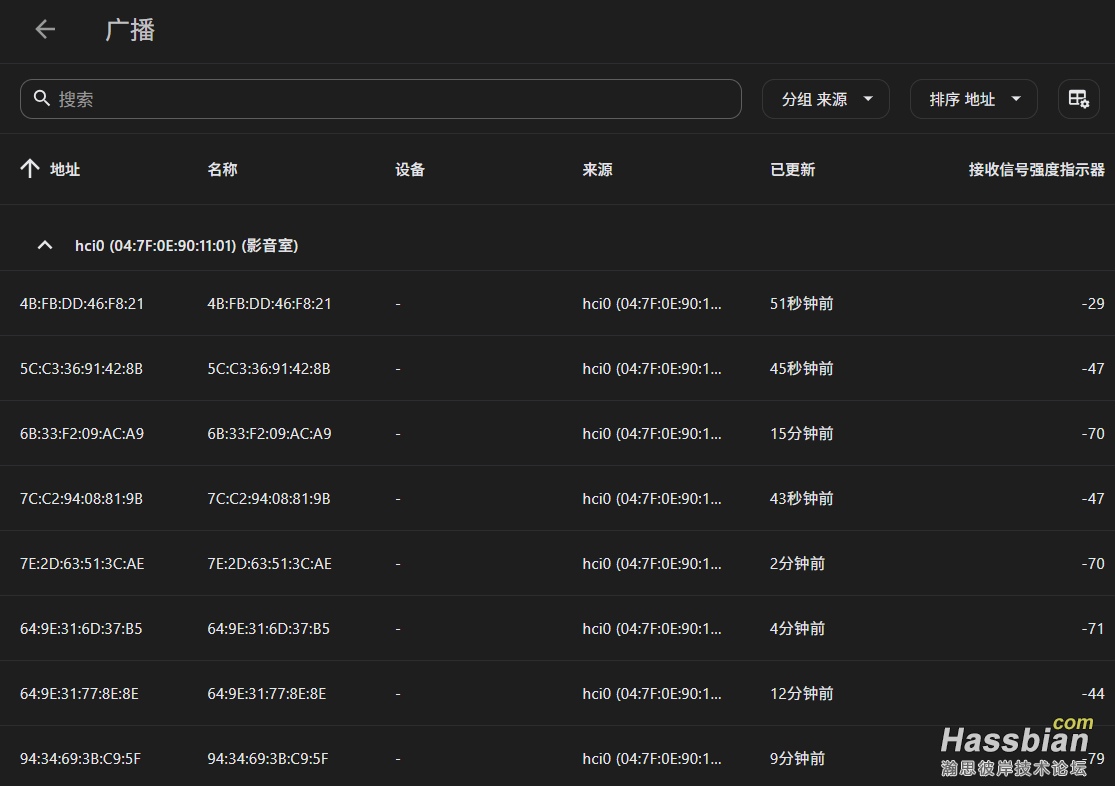

请先进入设置->蓝牙->广播,这里可以看到所有你的蓝牙适配器扫描到的设备:
其中paperang设备的MAC地址应该是00:15:83开始的。
如果或有的话,可以点开看看它的服务 UUIDs
0000fee7-0000-1000-8000-00805f9b34fb。这个应该是统一的。
如果没有的话,就说明内置的蓝牙适配器型号比较差,收不到。我的HA是部署在一台M720Q的小主机上,它也内置了一个蓝牙适配器。但是信号特别差,最后我是再买了个USB蓝牙卡才好的。
