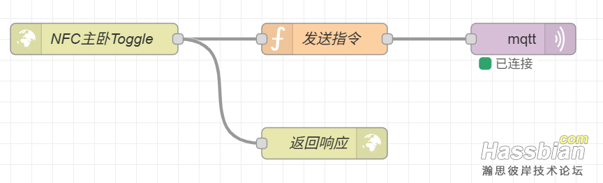

四、⚠️ 关键坑:直接发MQTT会导致自适应光照失效如果你和我一样装了 Adaptive Lighting(自适应光照,随时间自动调节色温/亮度),要特别注意:
Node-RED里如果用 mqtt out 节点直接给Zigbee2MQTT发指令(例如发 {"state":"ON"} 到 zigbee2mqtt/卧室/床头灯/set),这个操作绕过了HA的灯实体(light entity)状态机,Adaptive Lighting是监听HA灯实体的开关事件来触发接管的,直接发MQTT不会经过HA,所以自适应光照检测不到"灯被打开"这个事件,也就不会介入调节亮度色温——表现为NFC开灯之后灯是原来的颜色/亮度,不会渐变到当前时段该有的效果。
解决方法:不要直接mqtt out,改成调用HA的服务接口(light.turn_on / light.toggle),让HA先感知到状态变化,Adaptive Lighting才能正常接管。
两种方案对比:
方案实现方式Adaptive Lighting是否生效
A(有坑)Node-RED直接 mqtt out 到Z2M❌ 失效
B(推荐)Node-RED调用HA服务 light.toggle✅ 正常

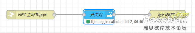

五、Node-RED 流程搭建流程结构:http in → function(可选) → 调用HA服务(action节点) + http response
1. http in 节点
  • 方法:GET(NFC触发用GET最简单,快捷指令直接访问URL即可)
  • URL:/nfc-bed-light(最终访问地址为 http://你的HA地址:1880/endpoint/nfc-bed-light)
2. function 节点(可选,用于日志/防抖)// 简单记录一下触发时间,方便调试node.warn("NFC床头灯触发: " + new Date().toLocaleString());return msg;
3. 调用HA服务节点(推荐用 action 节点,需装 node-red-contrib-home-assistant-websocket)
  • Domain: light
  • Service: toggle
  • Target → Entity ID: 填你灯对应的HA实体ID,例如 light.wozhi_chuangtoudeng(在HA的"设置-设备与服务-实体"里查找,别和Z2M的friendly name搞混)
4. http response 节点
  • 直接返回200即可,方便快捷指令判断请求成功

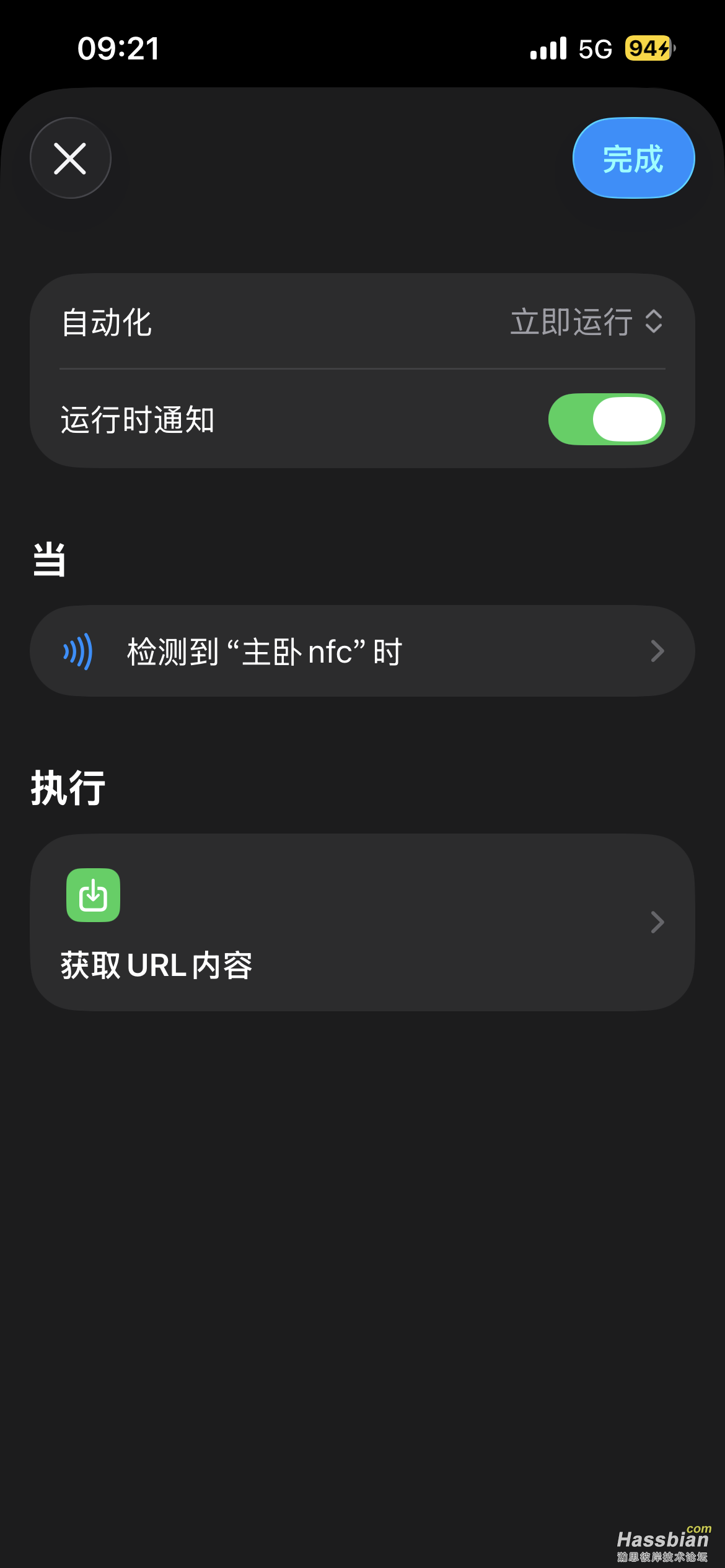

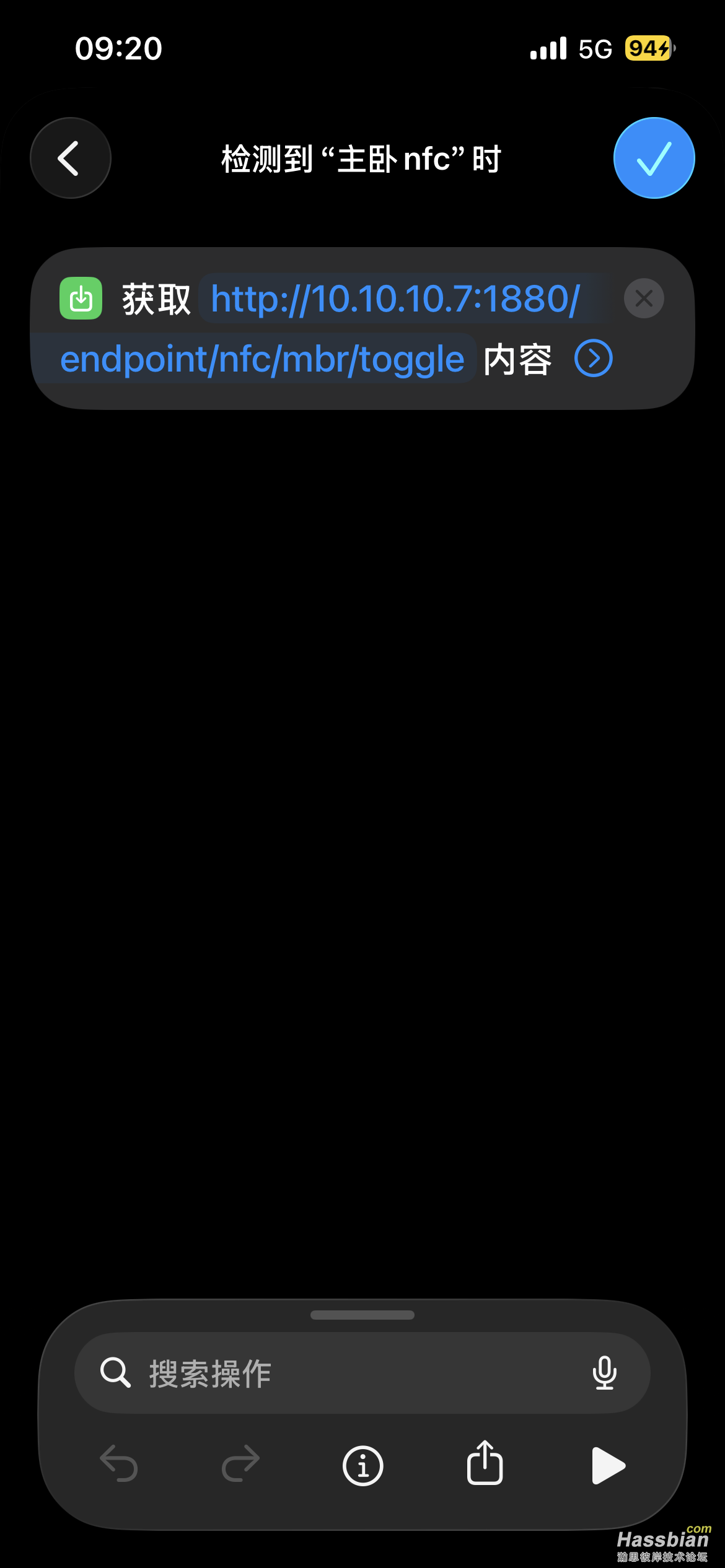

六、iPhone快捷指令设置
  • 打开"快捷指令"App,新建自动化 → 选择"NFC"
  • 靠近你的NFC贴纸完成绑定
  • 添加动作"获取URL内容",URL填 http://你的HA地址:1880/endpoint/nfc-bed-light,方法选GET
  • 关闭"运行前询问",这样碰一下就直接执行,不会弹确认框
  • 建议同时设置"个人自动化"里也允许在锁屏状态下运行

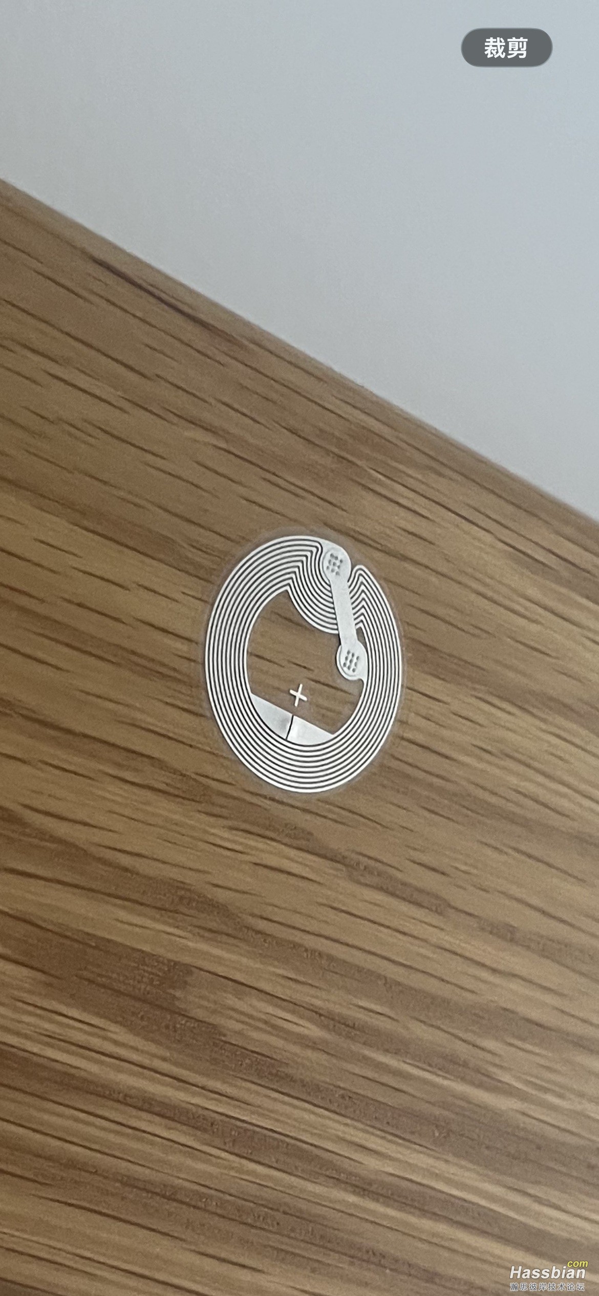

七、NFC贴纸粘贴位置建议
  • 贴在床头柜上手机常放置的区域,避免贴在金属表面(会屏蔽NFC信号)
  • 可以贴在床头柜抽屉正面、台灯底座、床头板边缘等手机放下时容易碰到的位置
  • 贴纸建议套一个小贴纸盒或用双面胶固定,防止脱落
