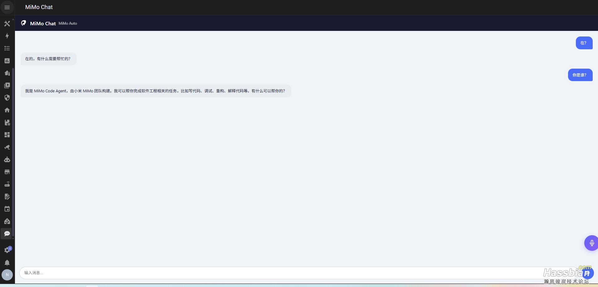

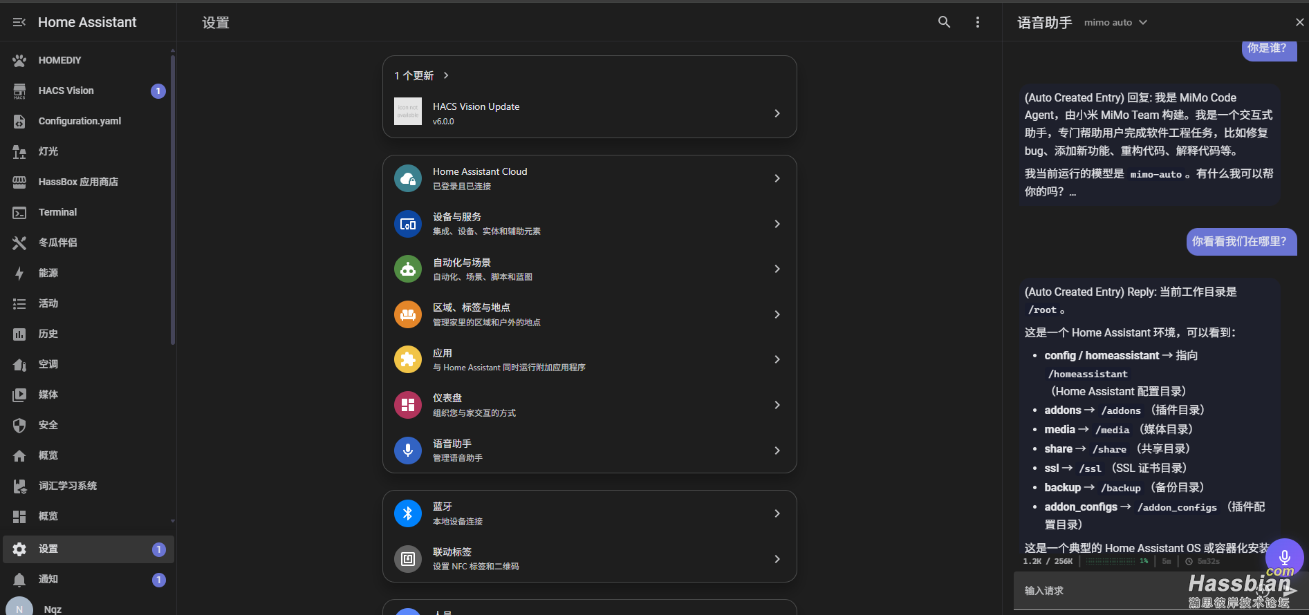

实测对话效果:
> ❓ 问:用一句话介绍你自己
> 🤖 答:我是 MiMoCode,一个交互式 CLI 工具,帮助用户处理软件工程任务。
> ❓ 问:明天天气怎么样?
> 🤖 答:我无法直接获取实时天气信息,但你可以告诉我你的城市,我可以帮你规划如何查询。
(如果需要天气等信息,可以结合 HA 的 `conversation` 管道或其他传感器一起使用)
