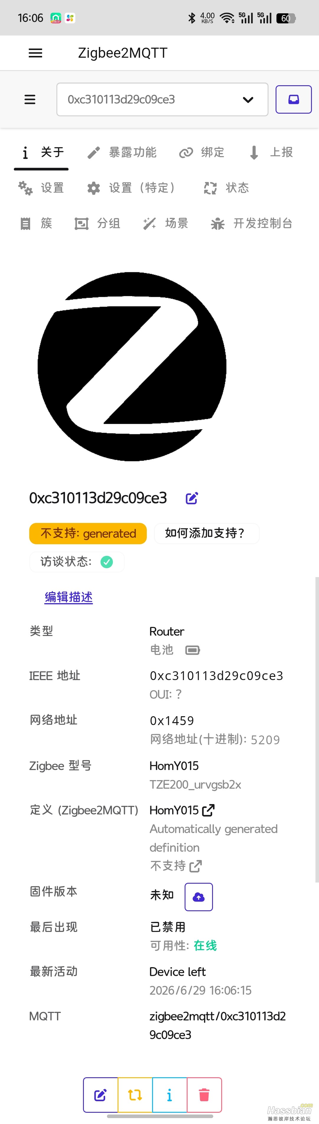

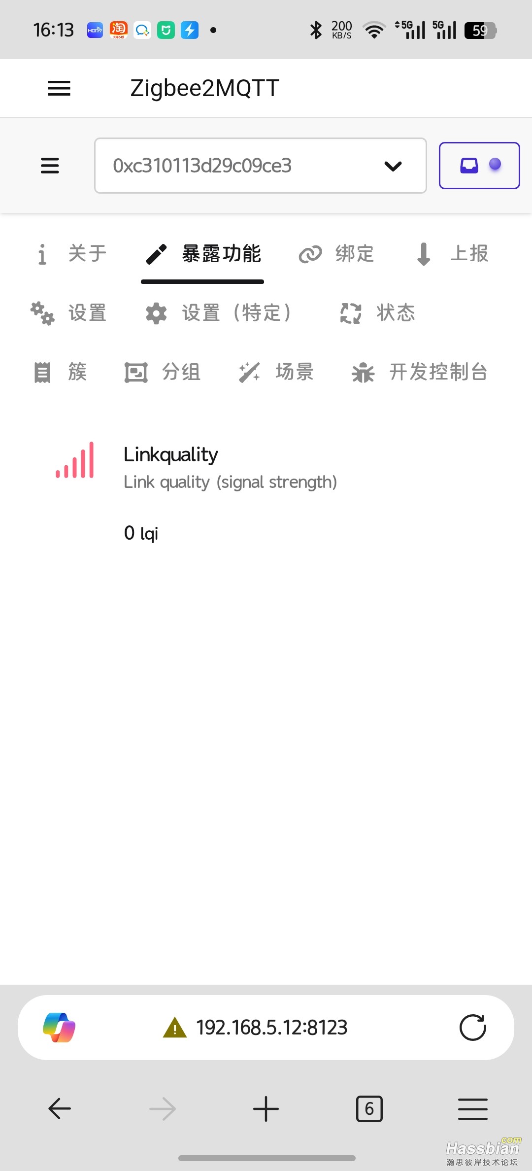

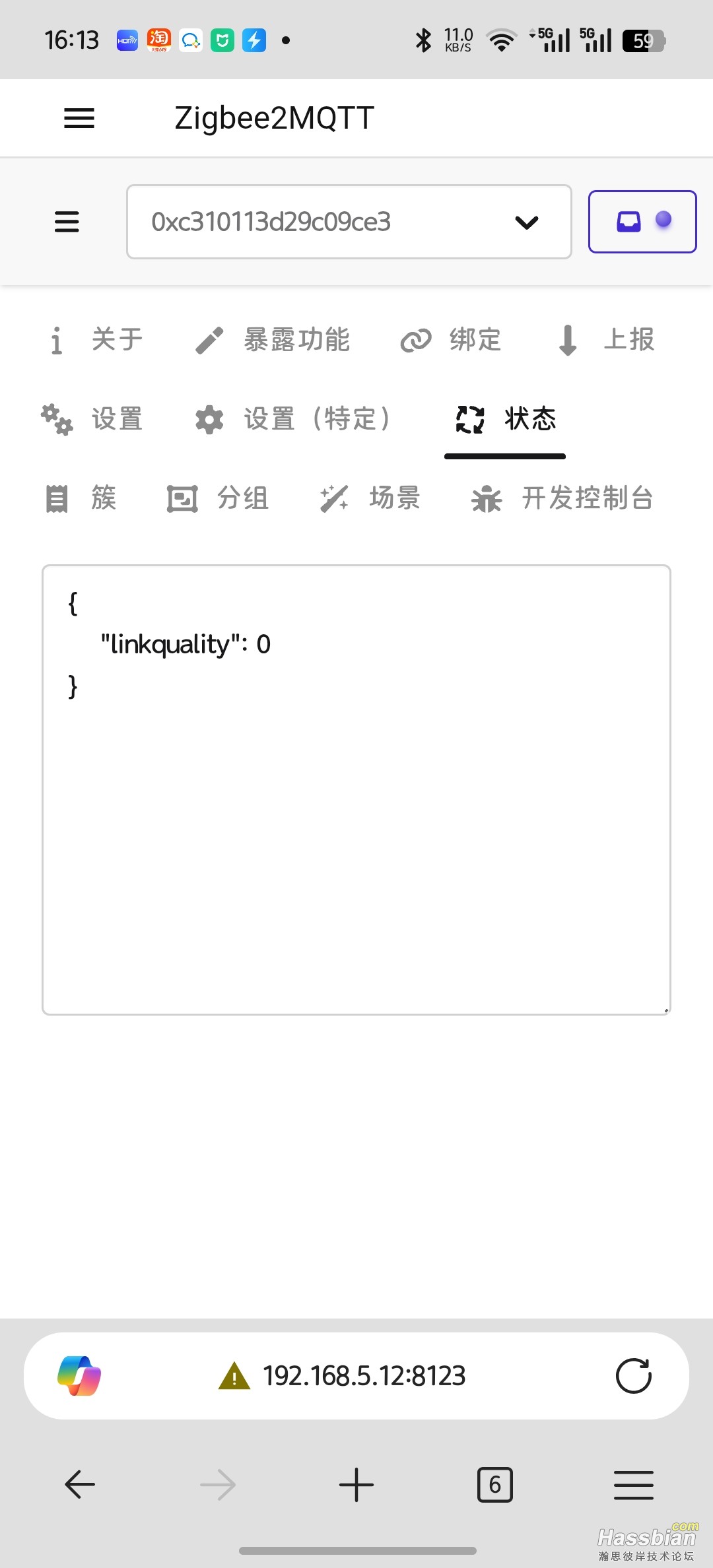

目前安装的是OS版本的HA,然后有一个z2m协调器,开发商自带的宏云智能家居,然后我开关和窗帘都能加入HA,但是三合一面板,找是能找到设备,但是里面没有任何按键,这不知道有没有大佬能解惑答疑,万分感谢!

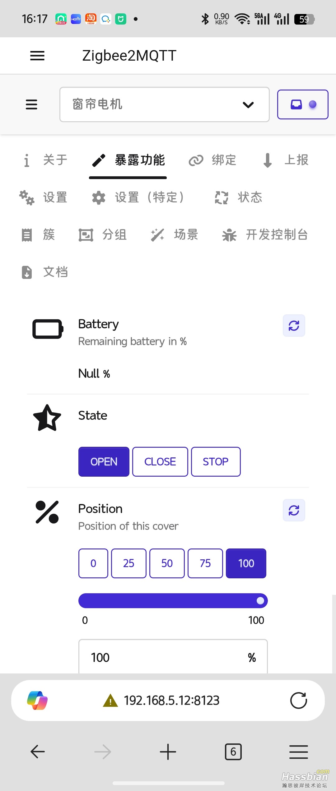

正常窗帘电机加入后,会显示功能啥的,但是三合一加入后啥也没有。。

需要抓日志 然后自己写转换器  我已经抓过了 用AI写了一版本 目前空调 新风 还有地暖 然后模式和温度基本都抓过了.不过在家里电脑里面.晚上回去可以发你

可以实现,手写外部转换器,先将面板连上z2m,然后打开debug级别log,监听三合一面板发出的消息,然后ai解析下。
我家的面板型号是:
modelID: 'TS0601',
manufacturerName: 'HOMY_Cc0fLPpa',
