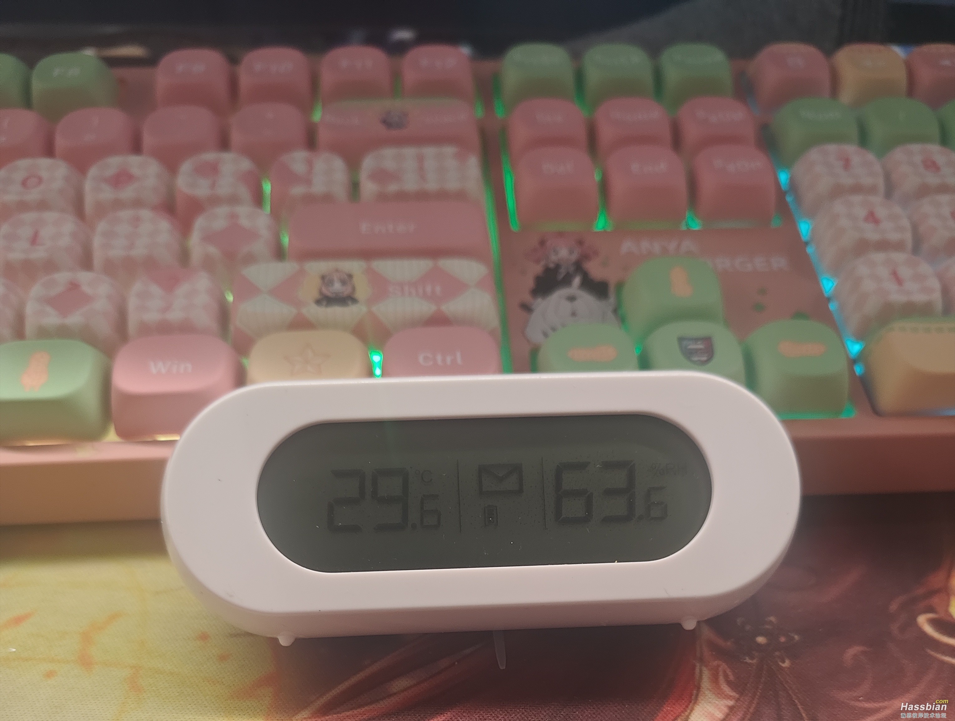

分享一个自制的 iKair 婴儿温湿度计 Home Assistant 插件
背景
捡垃圾的可能知道 iKair 这个婴儿温湿度计,通过蓝牙连接手机 app 查看温度和湿度。但原厂 app 比较简陋,也没有 HA 集成,想着能不能把它接到 Home Assistant 里。
硬件方案:CC2541 (BLE SoC) + SHT20 (温湿度传感器) + HT9B92 (LCD 驱动)
通过逆向 Android app 的 Java 代码搞清楚了蓝牙通信协议,写了个 HA 自定义组件。
功能
  • 温度、湿度传感器,自动发现
  • 支持蓝牙 4.2 兼容模式(解决老设备连接问题)
  • 多国语言(中文/英文)
  • 支持 HACS 安装
  • 使用 bleak-retry-connector 自动重连,连接稳定
安装方法
HACS 安装(推荐)
  1. HACS → 自定义存储库 → 添加:
    • 仓库地址:https://github.com/xe5700/ikair_ha
    • 类型:Integration
  2. 搜索 "iKair BLE Thermometer" 安装
  3. 重启 HA
  4. 配置 → 设备与服务 → 添加集成 → 搜索 iKair
手动安装
custom_components/ikair/ 复制到 HA 的 custom_components/ 目录,重启即可。
使用说明
  • 首次添加后约 30 秒内获取第一次数据
  • 之后每 30 秒自动更新温度/湿度
  • 设备断开后自动重试连接
  • 支持 HA 蓝牙网关(手机 app、ESP32 蓝牙代理等)
适配说明
因为这个温度计是蓝牙 4.0 的老设备(CC2541 芯片),我之前用简单的获取脚本测试,可能是Linux驱动配合新的蓝牙版本蓝牙设备的会出问题,Windows和Android测试(iKair官方app)似乎是没有问题的,建议用esp32蓝牙代理做蓝牙网关,或者使用一些老一点的蓝牙适配器插在hass主机上。
GitHub
欢迎 star、issue、PR。
