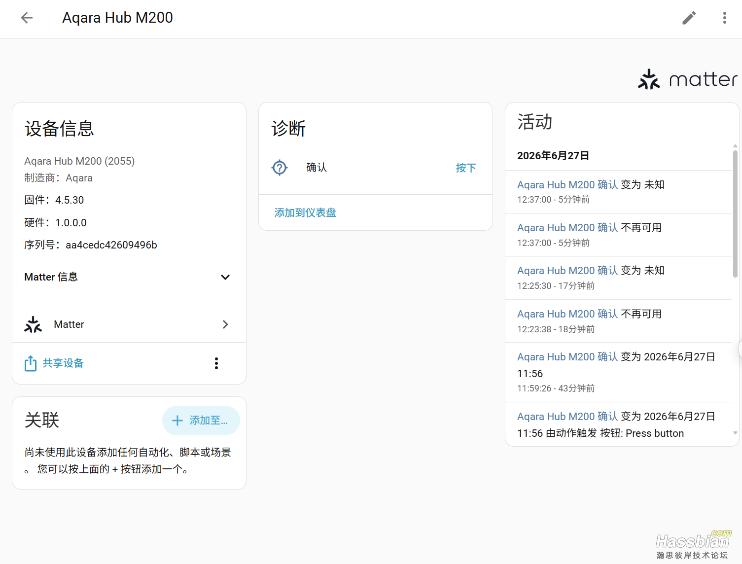

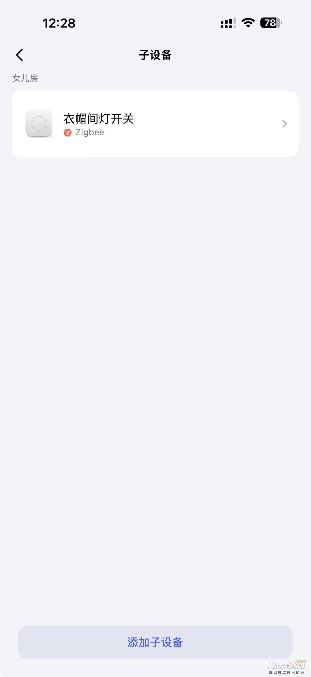

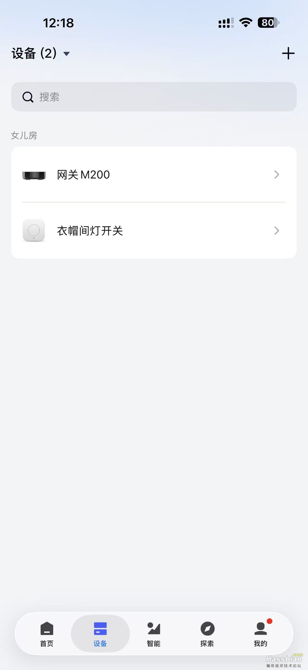

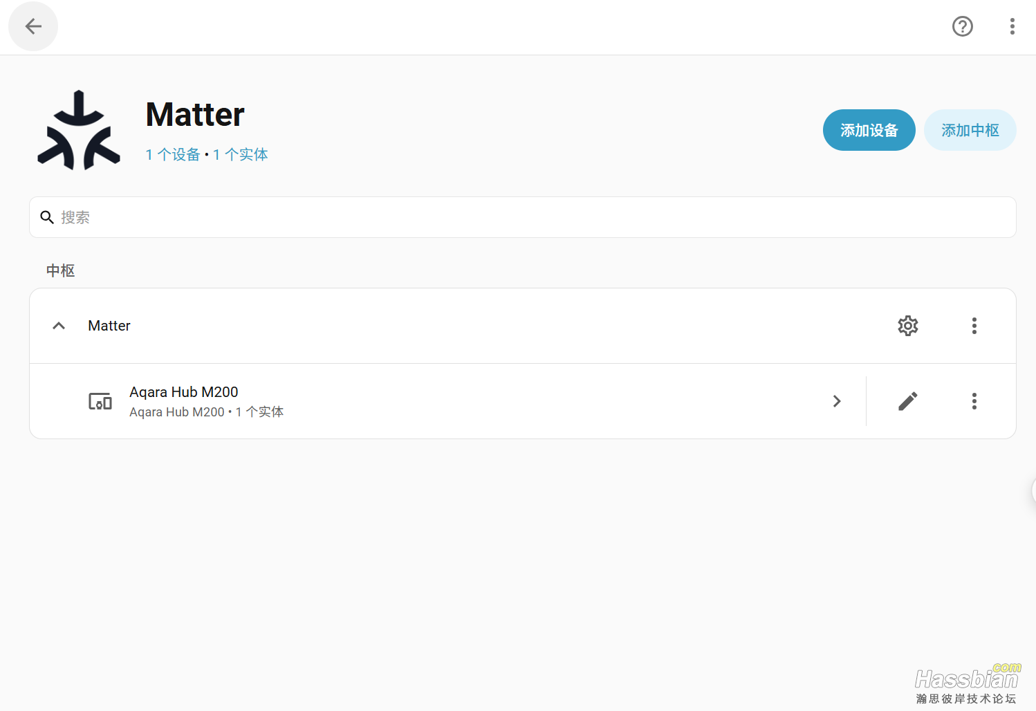

aqara M200网关,添加了aqara E1无线按钮(zigbee版本)。
aqara M200网关添加到了HA。
但是这个E1按钮,看不到。这是怎么回事呢?

我也用aqara E1无线按钮,在Matter集成里,确实没有这个按钮,我猜测应该是这款不支持matter,除非后期aqara升级他的固件吧,其他的门窗e1,动静贴t1,窗帘伴侣e1等是支持的,建议你可以通过Aqara Gateway集成(需要稍微折腾下)接入ha,或者通过homekit接入。

前提是子设备本身支持matter,才能通过网关接入

很正常,我涂鸦的几个情景开关,一开始可以用 matter 接入 ha 的,某次涂鸦升级了网关固件后我的其中一款情景开关不支持 matter 接入 ha 了
