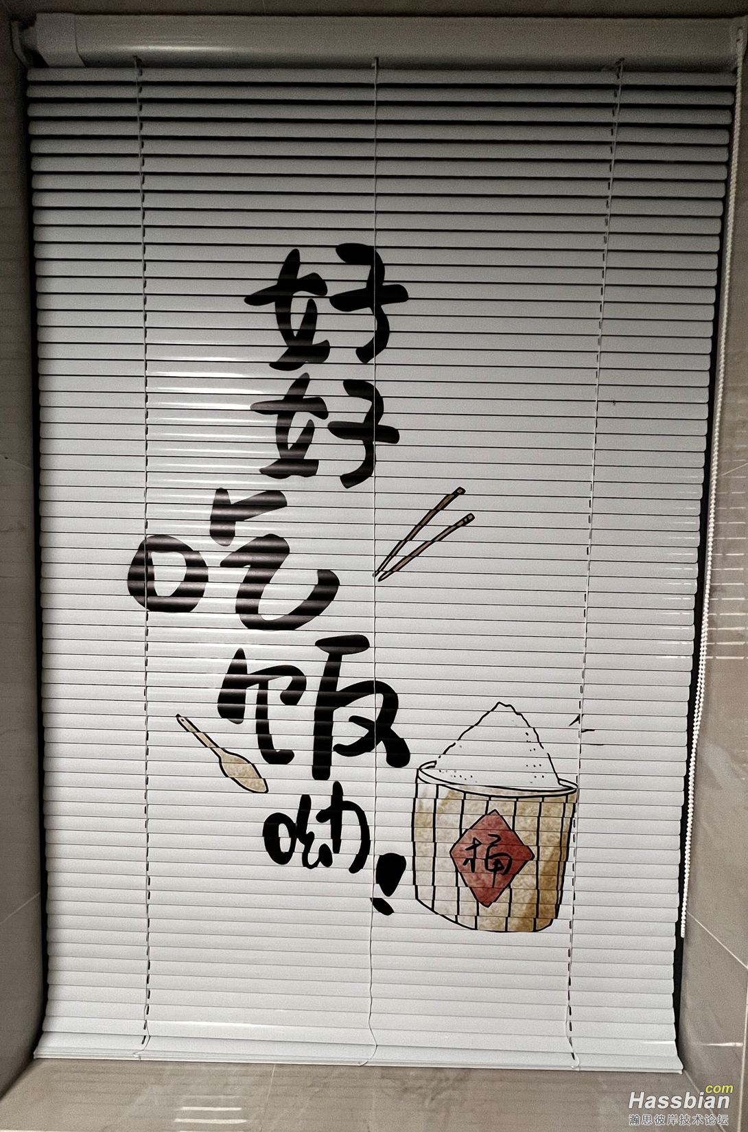

为什么报名此次测评呢?事情的起因是这样的:我家客厅装了投影仪,一直有个问题就是天气好的时候厨房那边会有光漏进来,经常在观影过程中打破观影氛围
后来看邻居家在厨房的窗户上装了同款的这种卷帘,遮光问题是解决了,但是要每次观影都需要走过去手动把卷帘降下来,然后再走回来
这听起来只是走过去拉下来再走回来的事,但你想象到吗?当你在茶几上摆好零食、饮料、客厅的窗帘已经关上了、最佳观影位置都抢好了、电影甚至都已经开始了,直到厨房的漏光影响了观影氛围,才发现厨房的窗帘还没拉......
所以每次要在客厅看电影都要和家人玩石头剪刀布,谁输了谁去拉的游戏,输了的一方还经常非要玩个三局两胜,五局三胜的......

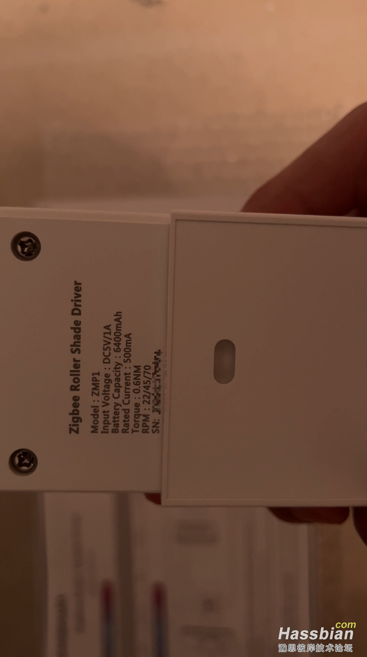

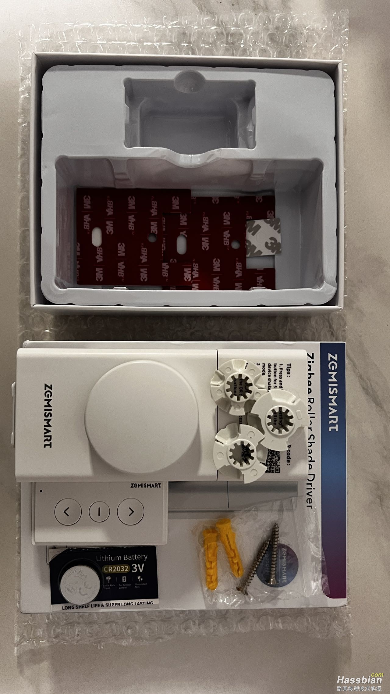

拆开塑封,里面是:伴侣电机、一个遥控器(还贴心地送了CR2032纽扣电池)、一根Type-C充电线、不同尺寸的卡轴配件以及固定用的3M胶和膨胀螺丝

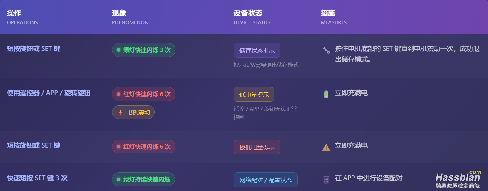

设备拿到后电量很低(按了一下,显示红色),推荐充满电再安装。电量不足时电机可能无法正常工作——说明书上提到:电源不足时红色指示灯闪烁,电机处于点动模式,请及时充电。充电中指示灯为红色,充满后变绿

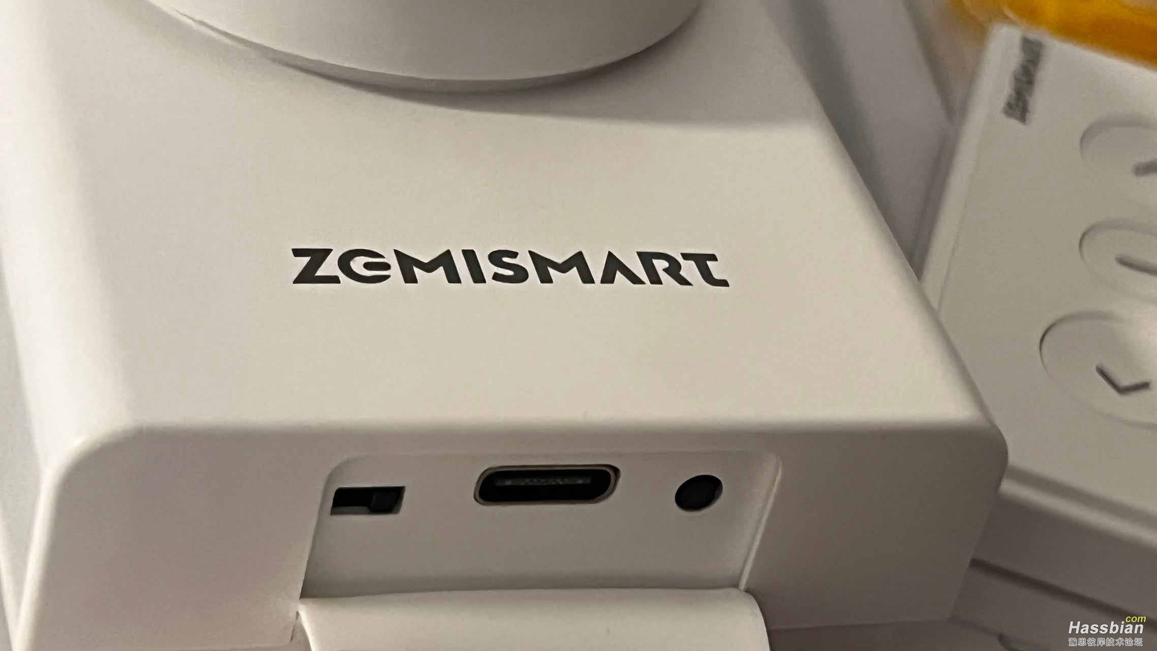

揭开卷帘伴侣底部的软胶条,从左到右依次是:限位设定开关、Type-C充电接口(5V 1A)、SET功能键。机身上的旋钮向左或向右旋转控制升降,点击旋钮暂停

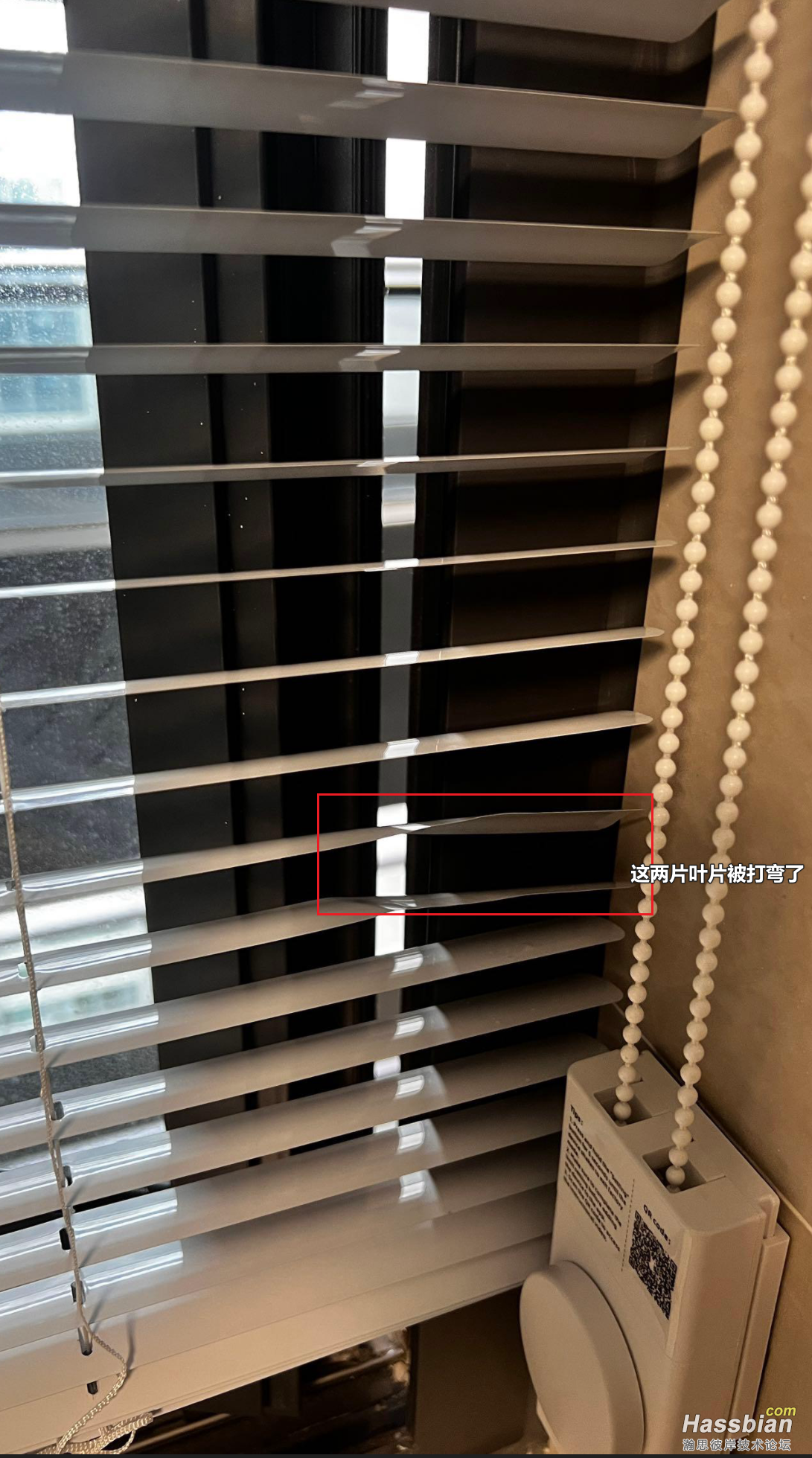

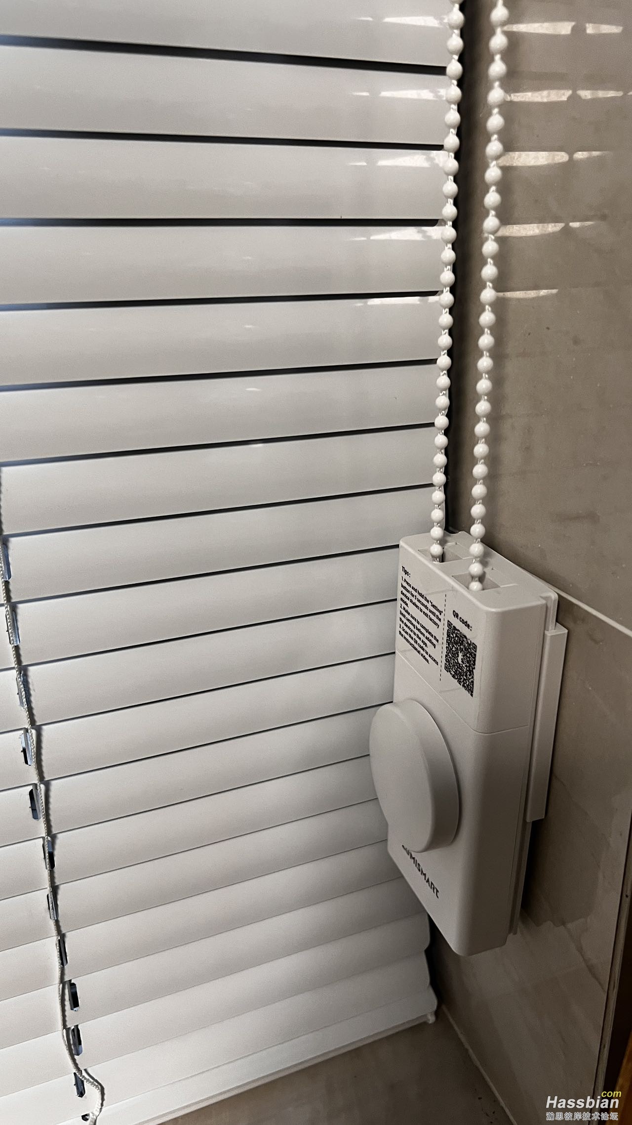

收到设备后我没看说明书直接上手,结果发现没有限位,后来回看才发现原来要先做限位设置。这一步别跳过 [别学我,这玩意还用看说明书?(狗头)]
电机弹回去把叶片打弯了两片
而且这在之后遇到了一个情况,表现是遥控按住才动、松手就停(最后长按旋钮恢复的)

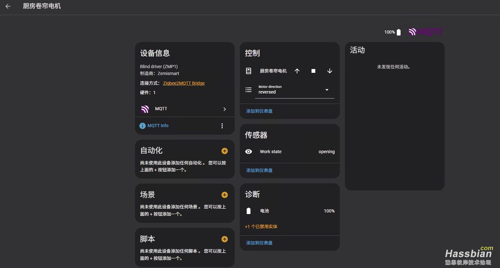

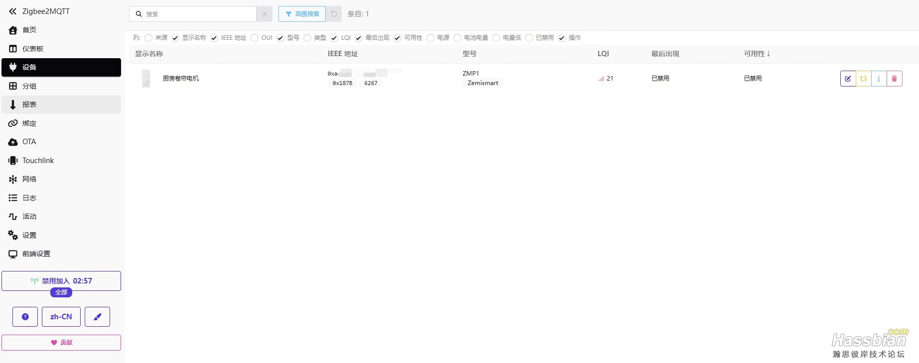

接入Zigbee2MQTT和HA

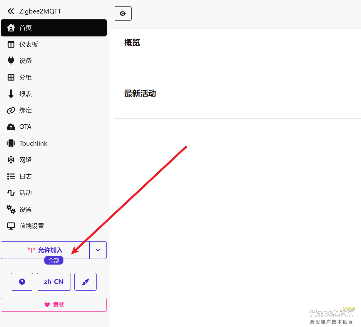

1 打开 Zigbee2MQTT,点击"允许加入"
2 快速短按底部 SET 键 3 次,绿灯持续闪烁,进入配对模式,等待 Z2M 发现设备,改个名字就好了
在HA的MQTT就可以看到Z2M发现的设备了

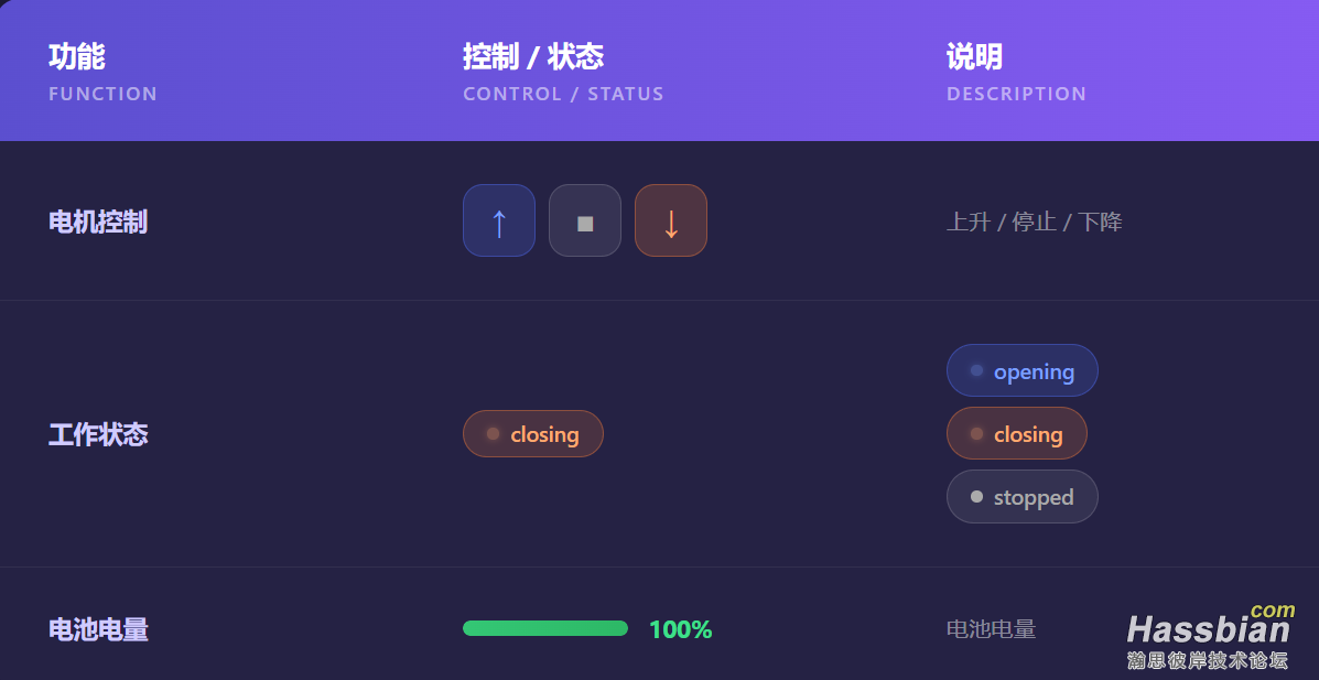

HA侧包括的控制实体及传感器有

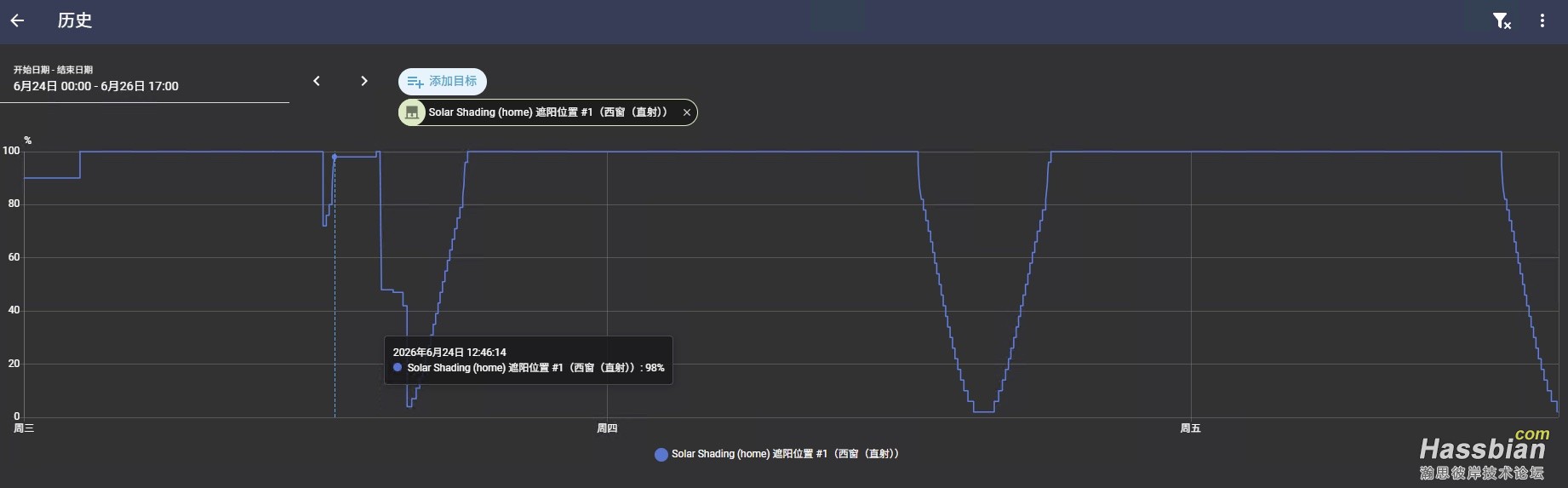

定时方案的问题在于太粗糙——同样是下午三点,晴天和阴天、夏至和冬至,太阳对窗户的实际影响天差地别。一刀切的时间表只会让卷帘在该遮的时候没遮,没必要遮的时候也遮着

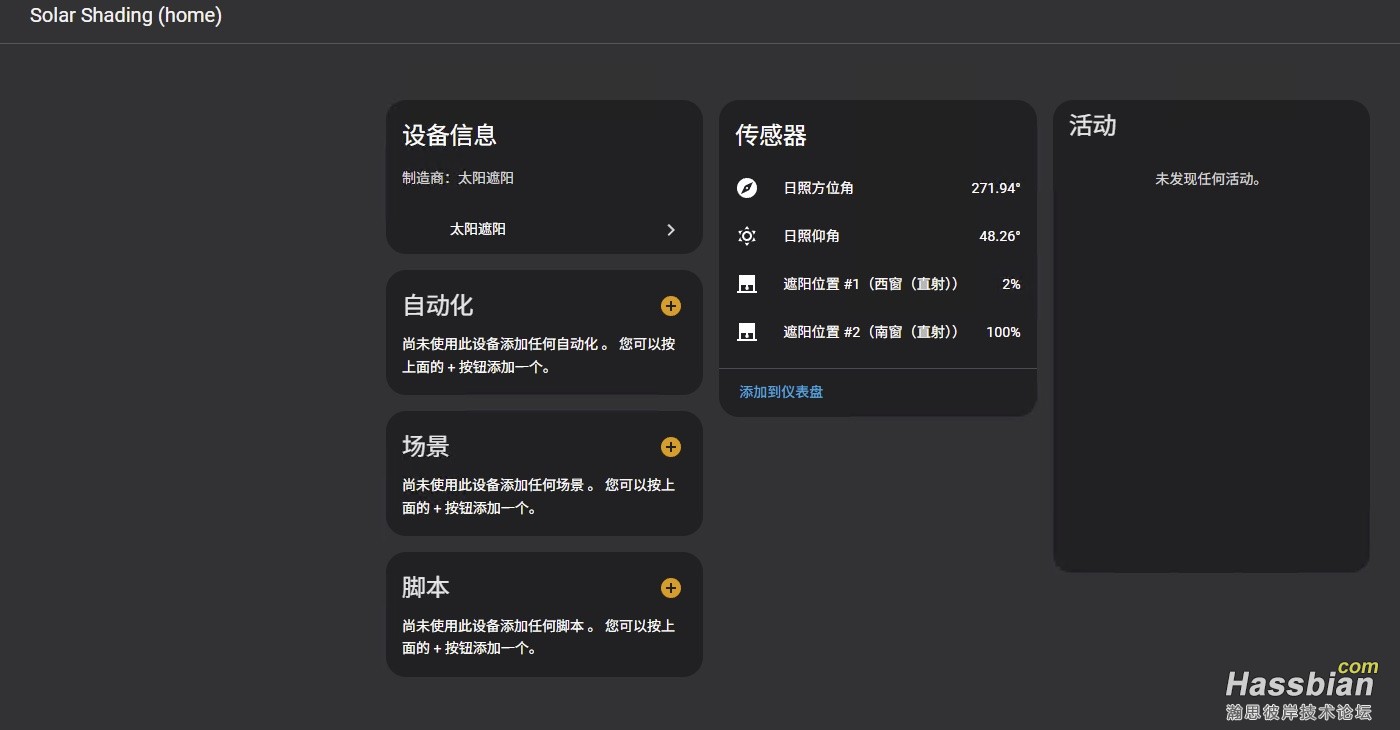

我自己vibe coding了一个 HA 自定义集成(`solar_shading`),核心思路是:**不用光照传感器,而是用数学直接算出太阳对这扇窗户的辐射强度**,完全本地运行,不依赖任何外部 API。集成基于 `astral` 库计算,支持新疆等偏西地区的精确日落时间推算,安装时在集成页面选择城市(内置30个中国主要城市)或手动填经纬度即可,之后每面朝向的窗户单独配置一个传感器实体,可以分别跟不同的卷帘绑定

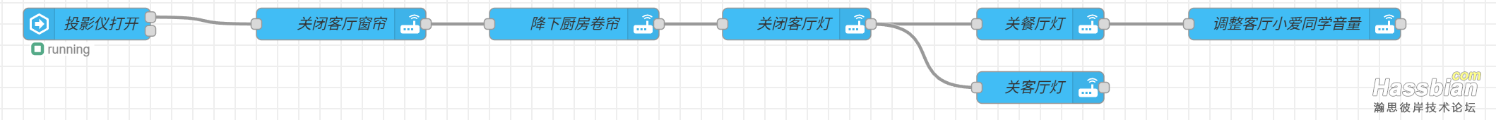

#Node-RED:观影模式的优先级#
太阳遮阳系统一直在后台运行,每 60 秒更新一次卷帘目标位置。但观影的时候,我不想让它继续接管——电影开始就应该把帘完全放下,不管太阳在哪。
解决方案是在 Node-RED 里维护一个「观影模式」开关。逻辑很简单:**观影模式开启时,太阳控制的输出被屏蔽**,卷帘转由投影仪状态直接控制。
投影仪开机的瞬间,HA 检测到状态变化,Node-RED 触发一套联动:
- 厨房卷帘强制降到底
- 客厅窗帘同步关闭
- 客厅、餐厅灯全部关闭
投影关机后,观影模式退出,太阳遮阳系统重新接管,卷帘根据当时的日照情况回到对应位置。整个切换是无缝的,不需要手动干预

现在的状态是:白天厨房那边的卷帘会跟着太阳位置自己动,基本不需要去管它。傍晚太阳偏西的时候自动升起,不会傻傻地一直遮着

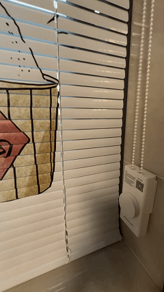

观影体验的变化是最直接的。以前每次开投影,都有一个"起身去拉帘"的中断动作,现在这个动作消失了。投影仪一开,灯灭了,卷帘落下,再也不需要观影的时候手动去拉卷帘了

说明书是全英文的,对新手不友好,论坛里有人整理了中文翻译版可以参考。出厂存储模式如果事先不知道,会让人以为设备是坏的,这个坑希望厂家后续能在包装或快速上手卡上用中文醒目标注出来
新机默认处于运输状态,遥控和网关都无法控制,要先长按底部 SET 键 5 秒退出。这个坑踩过一次就记住了,但说明书是纯英文的,提示也不够醒目,建议第一次上手前先查一下论坛帖子
