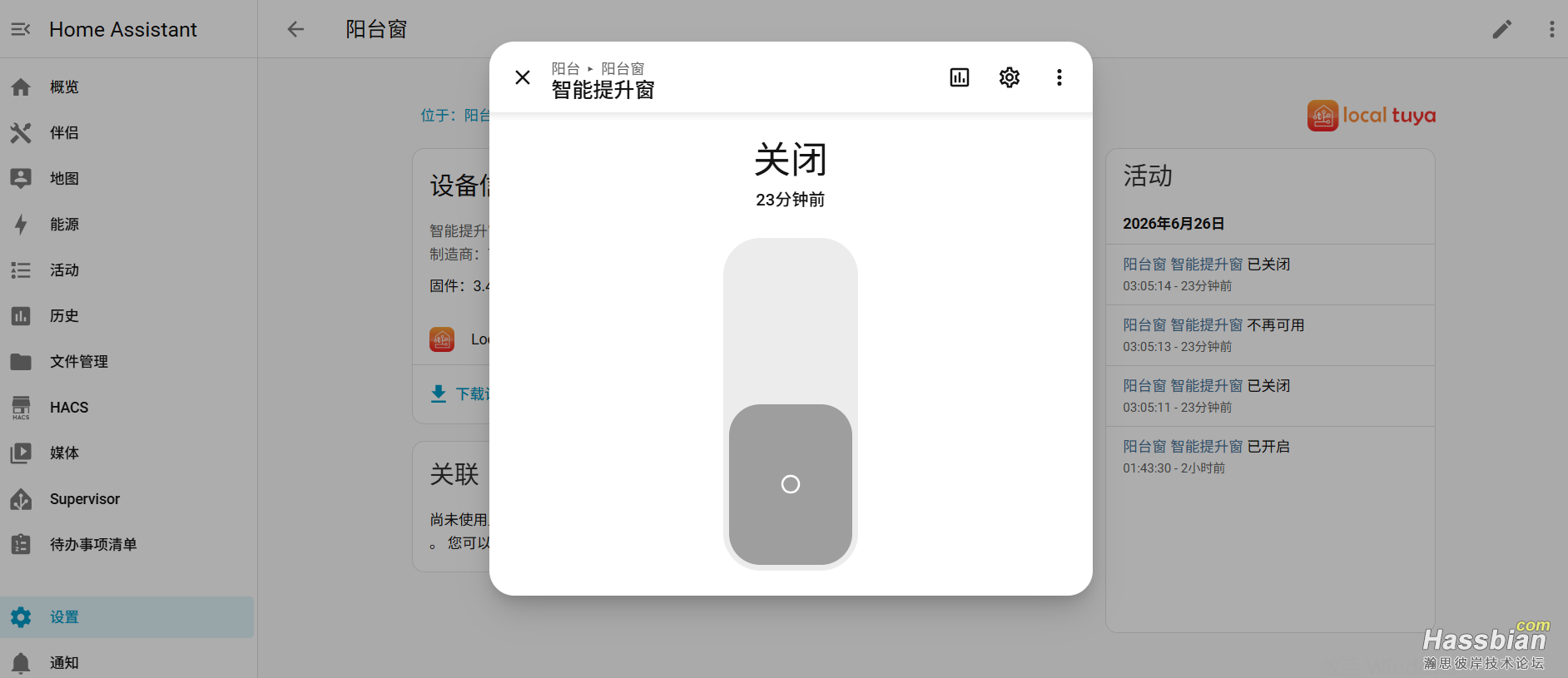

 楼主| 发表于 2026-6-26 18:50:46 | 显示全部楼层
渴望阳光112 发表于 2026-6-26 18:48
照着这位大神写的一步步来就行,很详细了。我遇到问题也就是全程问ai的
按照他的操作了,电机的开关出来了,但是控制不了。
还有窗帘电机 LED灯光 都没有

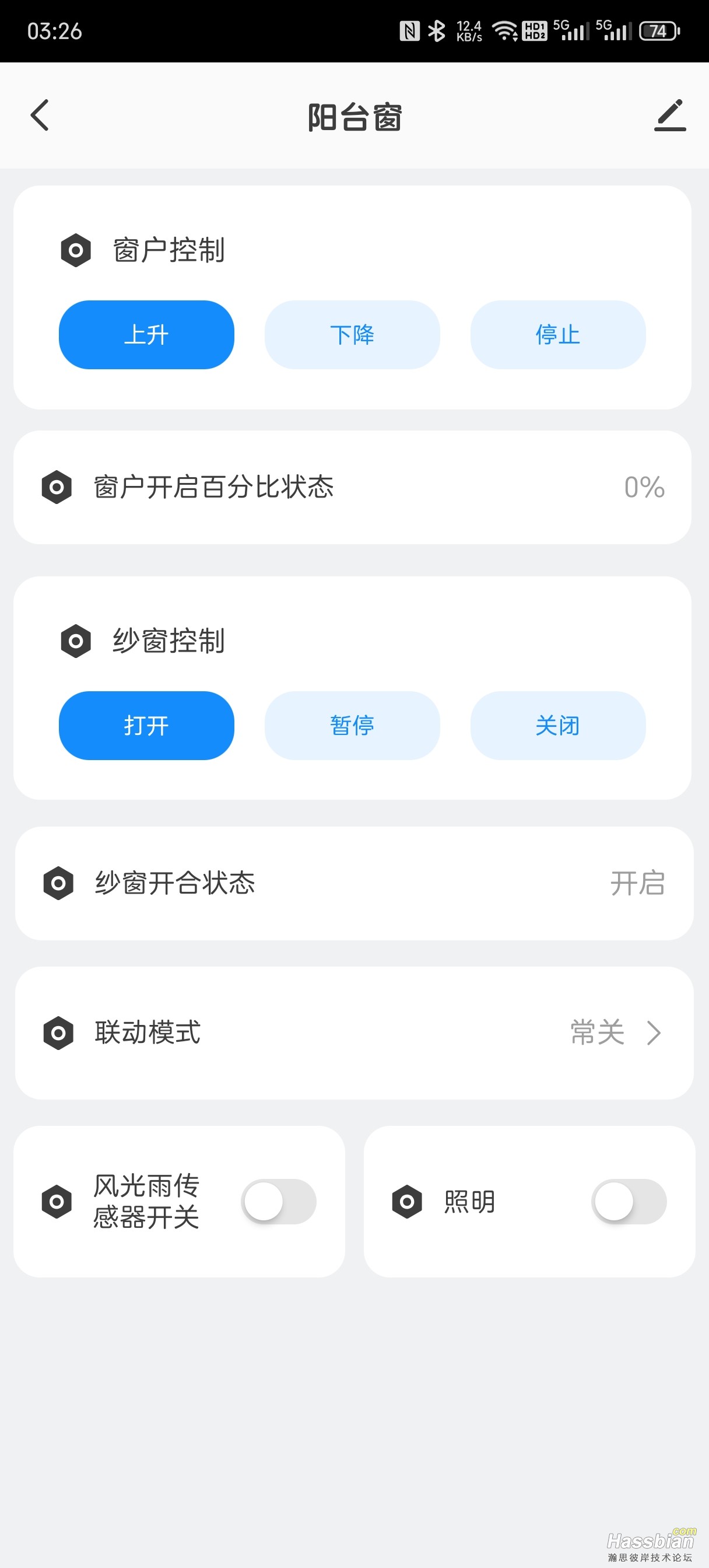

这份来自什么值得买(SMZDM)的教程非常适合你用来接入 image_d7688e.jpg 中的阳台窗设备。
教程的核心使用的是 **LocalTuya 集成**,它的原理和思路完全能够解决你这款复杂、多通道推窗器的接入问题。以下是将教程步骤套用到你这款阳台窗上的具体指导:
### 1. 教程中的核心步骤,对你完全适用
教程里讲解了最关键的两个准备工作:
* **第一步:获取 Local Key(本地密钥)**
   你必须按照教程中的指引,去“涂鸦IoT平台(iot.tuya.com)”关联你的手机App账号。通过教程里教的 **【全屋设备管理】->【获取设备详情】** 的 API 调试功能,把这台“阳台窗”的 Local_key 和 Device ID 抓取出来并记录好。
* **第二步:转换指令模式(极重要)**
   教程里特别提到一处设置:要在涂鸦平台把设备指令模式改为 **【DP透传指令】**,权限改为 **【可控】**。你这款设备由于有百分比控制、多路开关等,**一定要确保改成了 DP 透传**,否则在 HA 里发送控制命令会失效。
### 2. 针对你的“阳台窗”,如何在 HA 插件中照猫画虎?
教程作者接入的是一台空气净化器,他是把那台设备“拆解”添加了:开关(Switch)、模式选择(Select)、PM2.5(Sensor)等。
而对于你的**阳台窗(image_d7688e.jpg)**,在 LocalTuya 弹出添加实体的界面时,你需要按以下逻辑进行“照猫画虎”的拆解:
* **添加“窗户控制”(对应界面最上方的窗户控制与百分比)**
   * 在 LocalTuya 中选择添加 **cover(窗帘/窗户)** 实体。
   * 根据你在涂鸦平台查到的 DP 点规格,将 open_close_stop(控制上下停)和 position(对应截图中的 0% 百分比状态)绑定到对应的 DP 点。
* **添加“纱窗控制”(对应界面中部的纱窗)**
   * 教程里教了可以“勾掉已添加的实体,继续添加新实体”。所以添加完窗户后,**继续添加第二个 cover 实体**。
   * 这个新 cover 专门绑定负责“纱窗”控制和纱窗开合状态的 DP 点。
* **添加功能开关(风光雨、照明、联动模式)**
   * **风光雨传感器开关** / **照明**:像教程里添加净化器电源开关一样,添加两个 **switch(开关)** 实体,分别绑定对应的 DP点。
   * **联动模式**:像教程里添加净化器模式选择一样,添加一个 **select(选择)** 实体,把“常关”等模式的枚举值填进去。
### 总结
这篇教程的整体思路完美切中了你这款设备的痛点。你只需要按照教程**第一部分**拿到 Local_key,然后在**第二部分**添加实体时,不要选净化器的那些实体类型,而是根据 image_d7688e.jpg 里的功能,分别添加两个 cover、两个 switch 和一个 select 即可。
