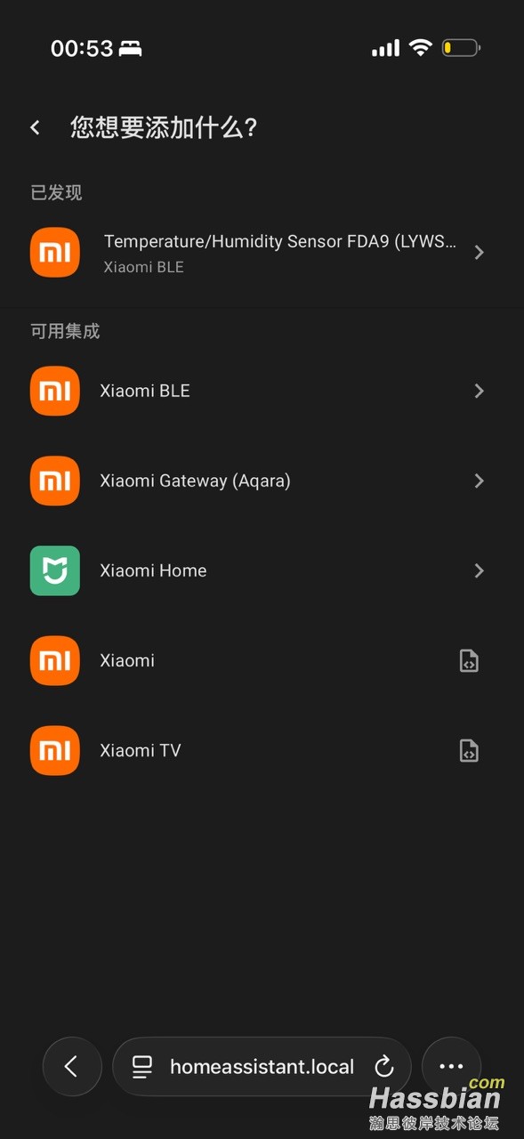

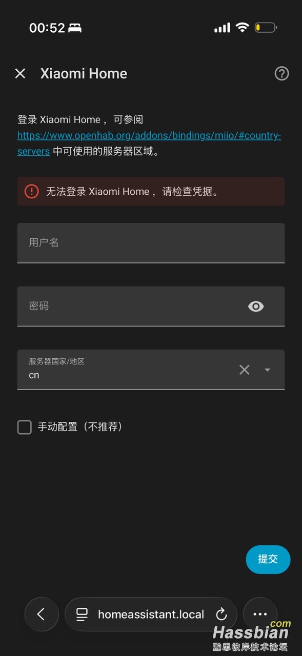

选择了其中的xiaomi home,登录用户名密码提示失败
1、一样的账户名密码,在米家APP,小米官网都可以正常登录,账号关闭了双重认证
2、使用.local和IP访问HA,再登录xiaomi home还是一样

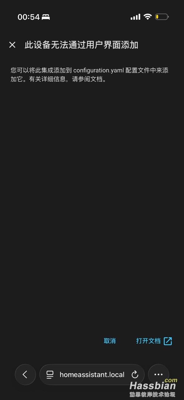

3、下面Xiaomi的那个集成只能添加摄像头之类的
4、HA是最新版
5、不填写用户名密码,使用手动配置后提交,输入了某个设备的IP和Token后还是提示需要登录Xiaomi Home
各位大佬,求助

发表于 2026-6-25 10:02:19 | 显示全部楼层
手机有收到验证码?

发表于 2026-6-25 13:58:41 | 显示全部楼层
绿色图标的那Xiaomi Home肯定登录不了,用小米官方的集成吧。

发表于 2026-6-25 14:05:52 | 显示全部楼层
官方的xiaomi home集成是黄色的“mi”图标
 楼主| 发表于 2026-6-25 15:06:26 | 显示全部楼层
lc0888 发表于 2026-6-25 10:02
手机有收到验证码?
没有验证码
 楼主| 发表于 2026-6-25 15:07:50 | 显示全部楼层
下面那个黄色的Xiaomi是官方的吧,可是我添加的时候告诉我它支持者摄像头和TV,我下载安装MIOT手动安装吗
 楼主| 发表于 2026-6-25 15:09:33 | 显示全部楼层
可是没有黄色的xiaomi hong呀,下面那个黄色的Xiaomi,我添加的时候告诉我它支持者摄像头和TV,我自己去下载包手动安装一下?

发表于 2026-6-25 15:17:58 | 显示全部楼层
HACS里面安装,或者到https://github.com/XiaoMi/ha_xiaomi_home页面下载,手动安装

发表于 2026-6-25 16:09:22 | 显示全部楼层
现在的home好像要外网权限,我用内网的一直登不上,打洞出去,就能登录了
