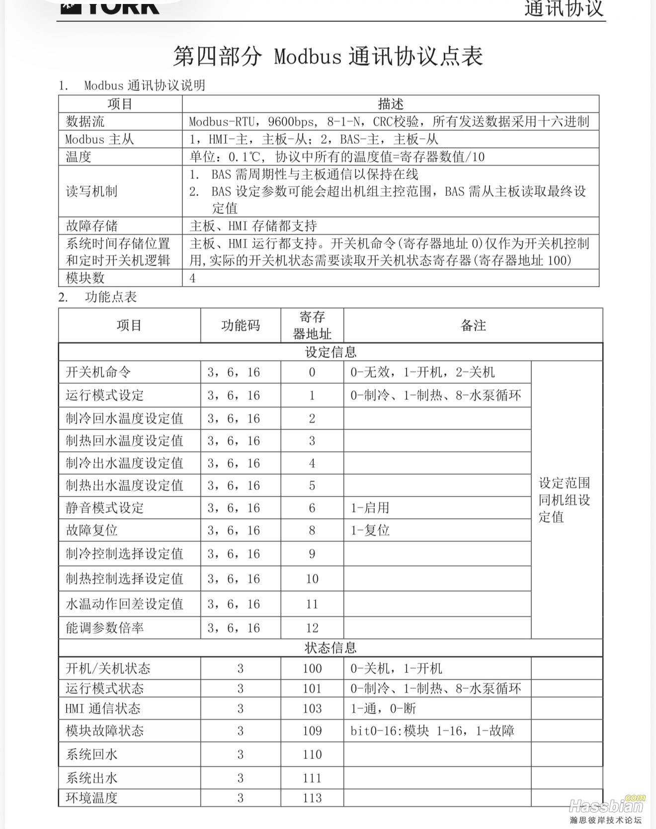

目前空调只能连约克IWE app ,但功能受限不能语音控制和设备联动,所以想要接入HA
从厂商那边得到的资料有
室外主机型号YVAG020 RSE ,通讯协议 rs485 modbus RTU,室内机是手拉手后串上室外机,但厂商没有提供接入第三方的服务
请教各位大神们这套设备连入HA的实战教程

有通讯协议 rs485 modbus RTU这就好办了,买个ESP32蓝牙&WIFI转RS485总线Modbus RTU TCP Slave二次开发的模块,esphome平台配置下,给这个二次开发模块刷个固件,通过esphome 集成接入。具体可以将通讯协议直接喂给ai,用ai来获得esphome的配置。也可以买个有人的串口服务器RS485转以太网网口Modbus网关,在网关里配置一下就可以接入HA了。

2路RS485集线器(通道全隔离)+微雪 ESP32-S3无线RS485/CAN通信器接入HA,约克IWE app可保留。

通讯协议去哪里找?厂商会给么

楼主说厂家给的

只有外机的,内机的不给

只有外机的,在楼上分享了可以参考一下
