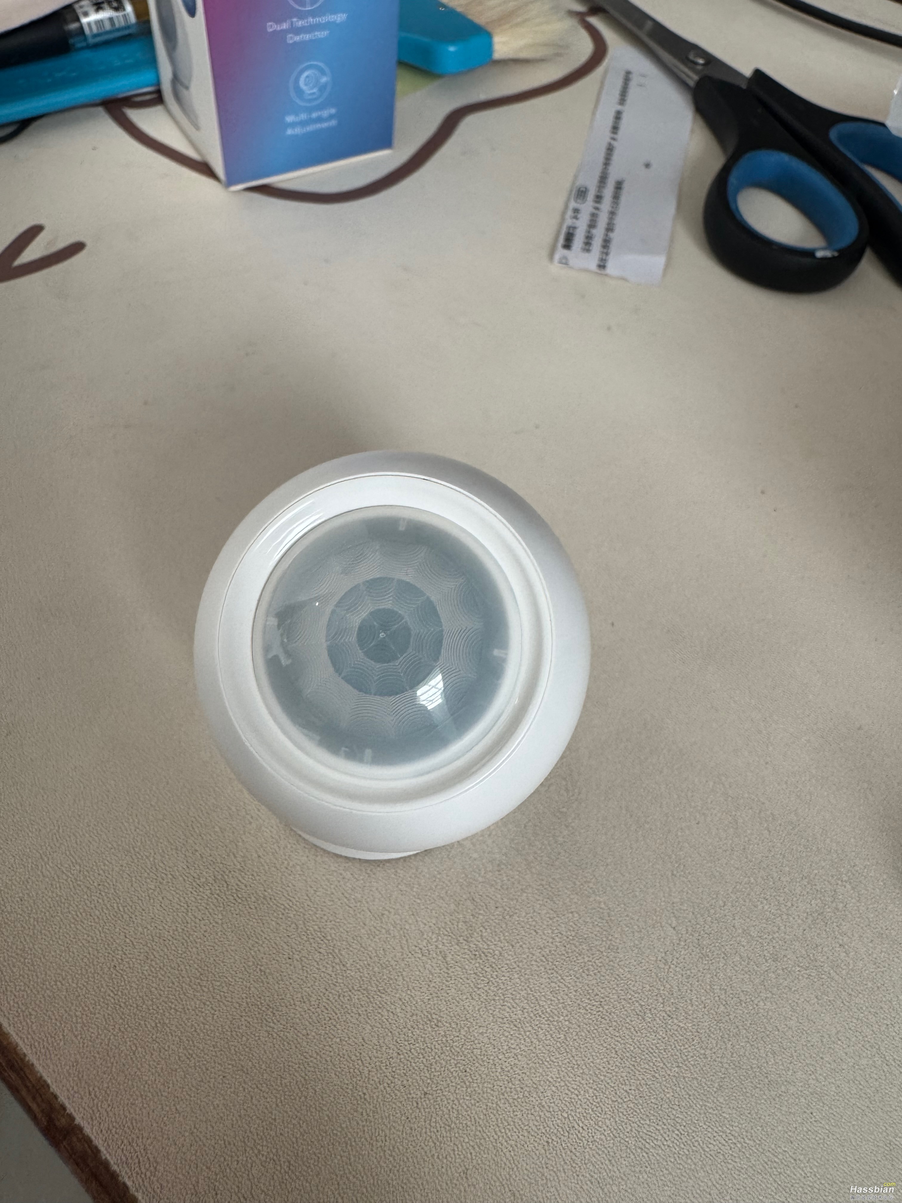

继续拆,直接把传感器拿出来
主体旋转可以打开,拉出电池的绝缘纸,就可以直接用了
很小巧,底座是双面胶可以贴到需要安装的地方。

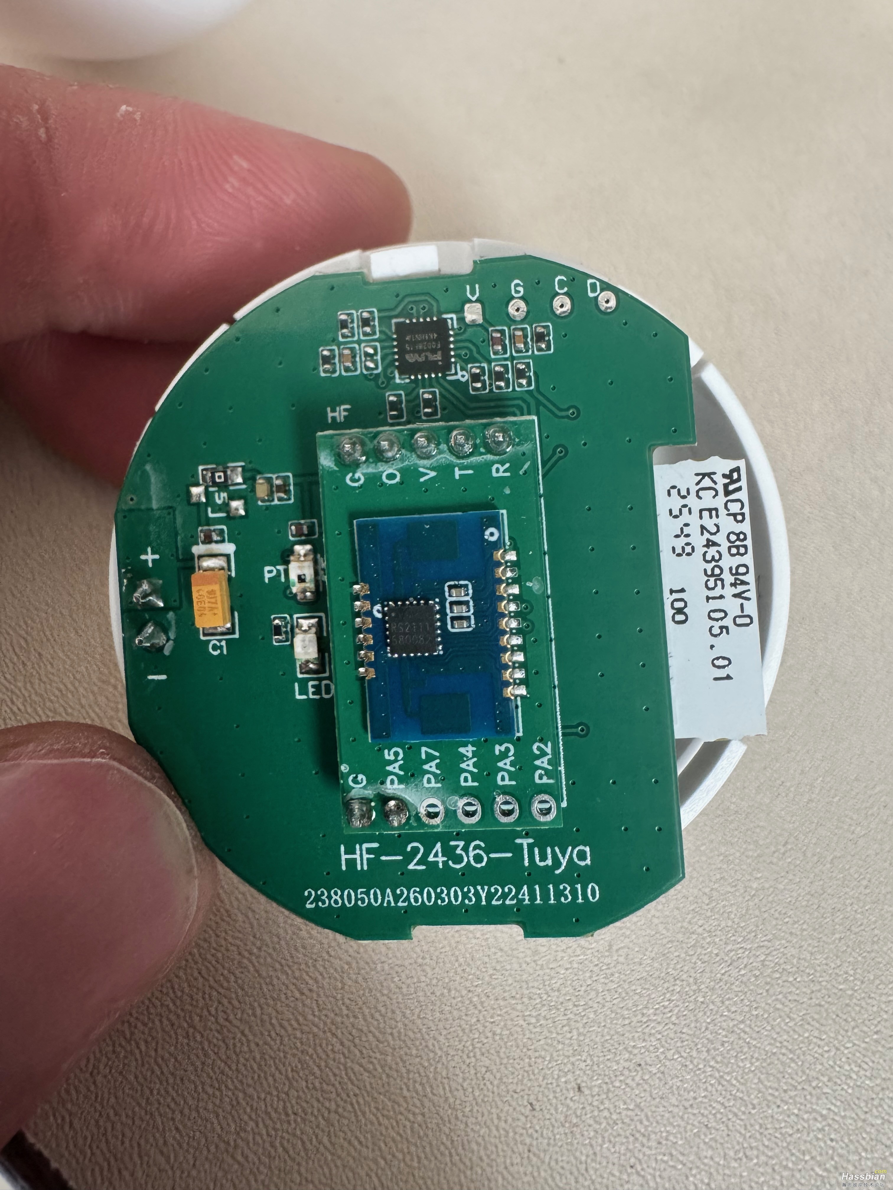

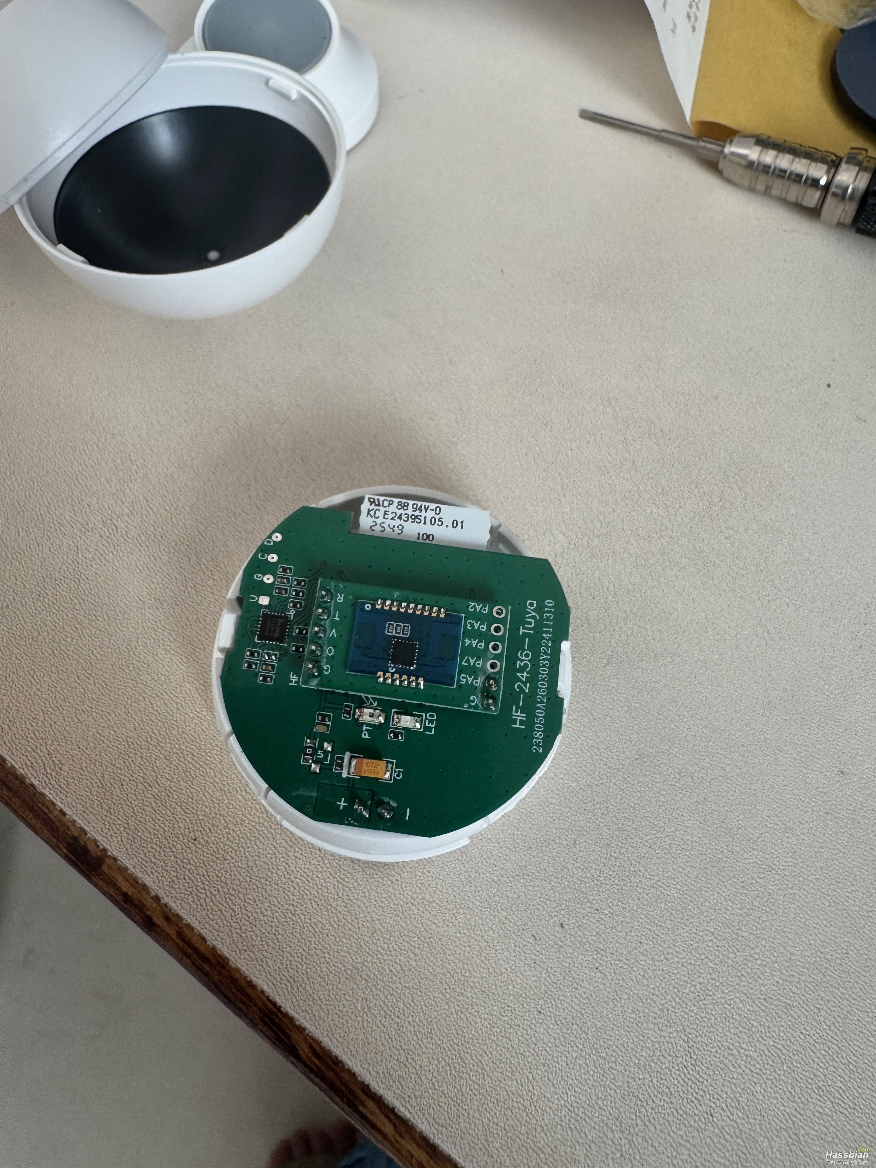

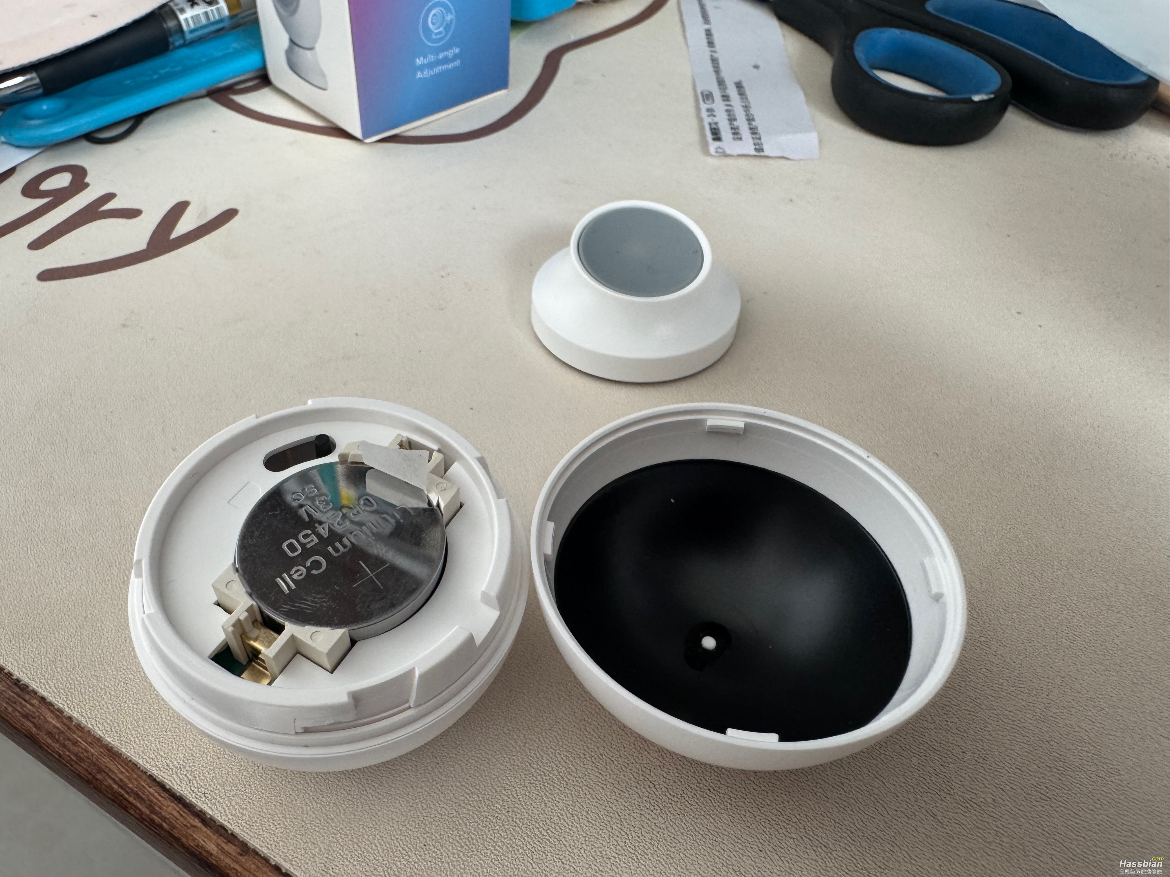

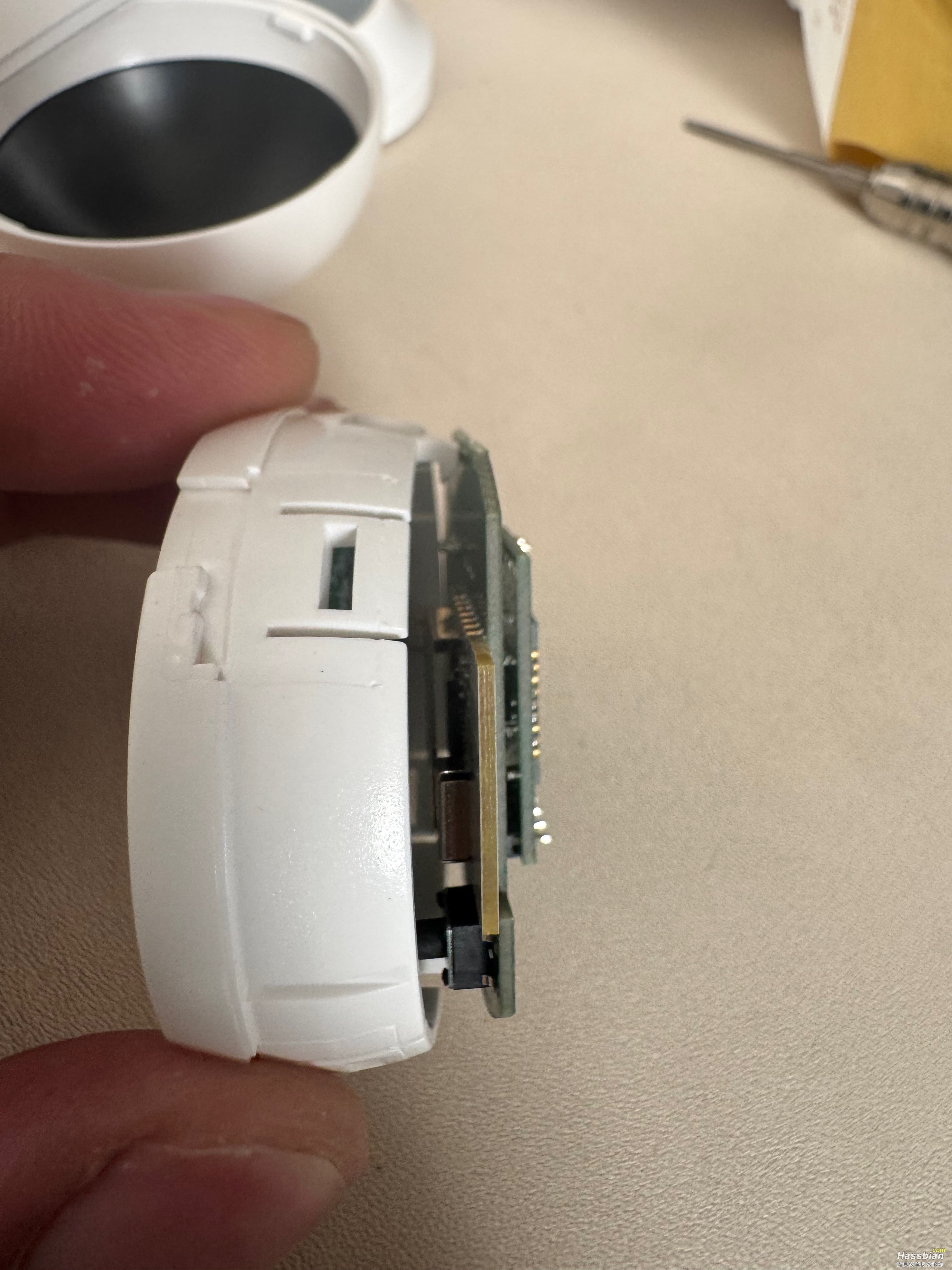

二、拆机
这是我的习惯,自己买的智能家居产品也都会拆开看看内部,测评的当然也不例外
下面就是用两根排针和电池板相连的,就不继续拆了,看了下背部除了一个涂鸦模块,没有其他元件了。

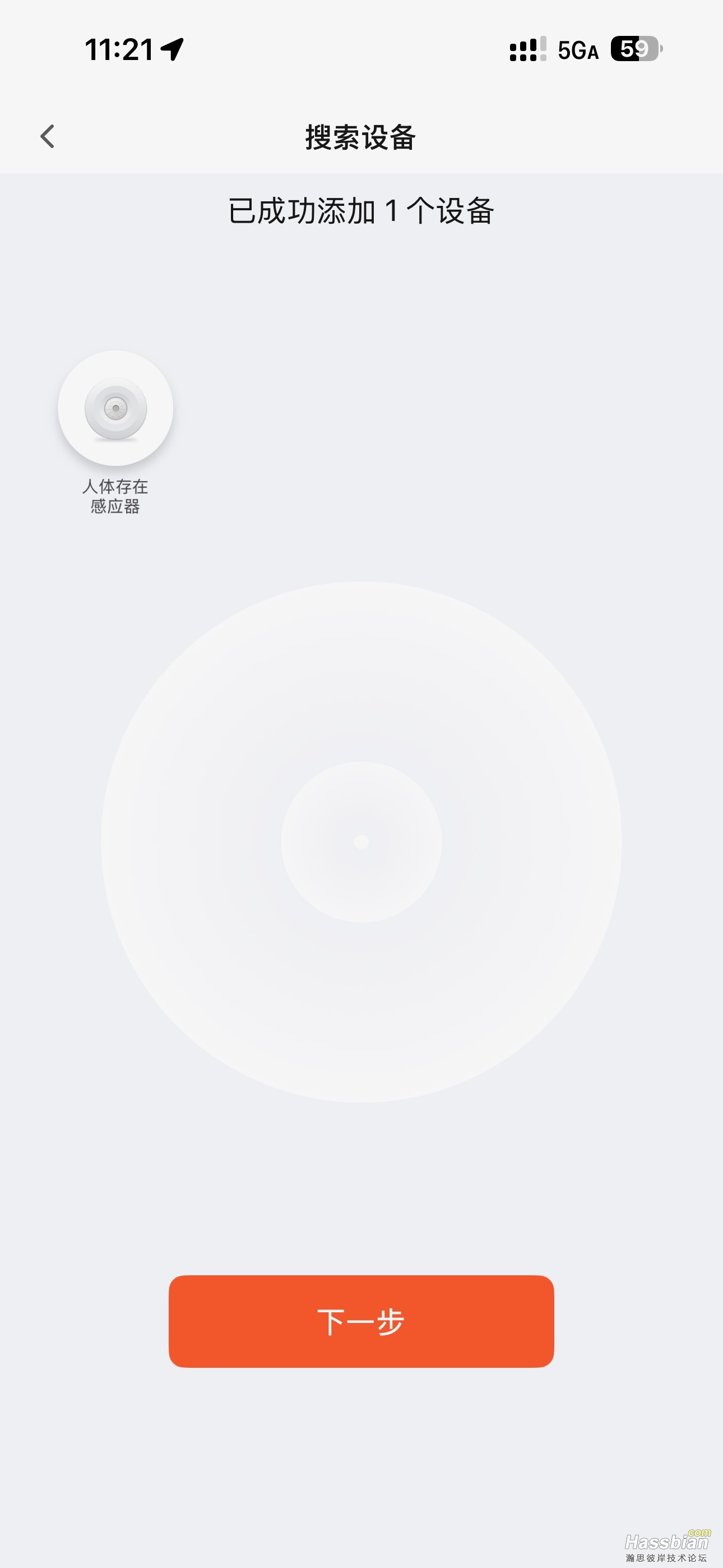

我目前主要使用的是涂鸦 matter 网关,先把传感器接入涂鸦网关看看效果
长按电池旁边的按钮,闪红灯后即可配对

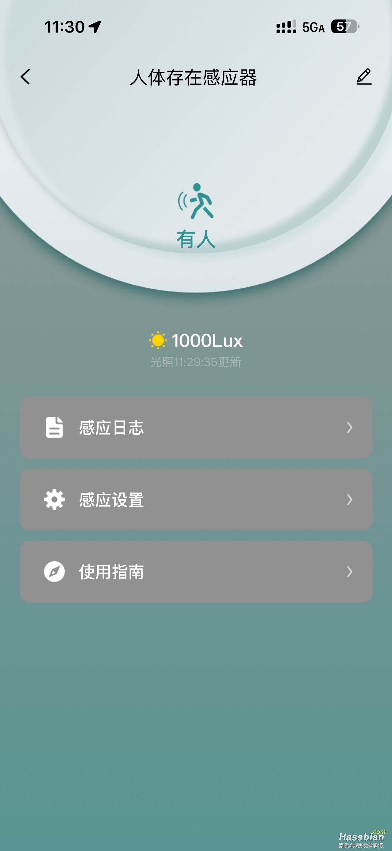

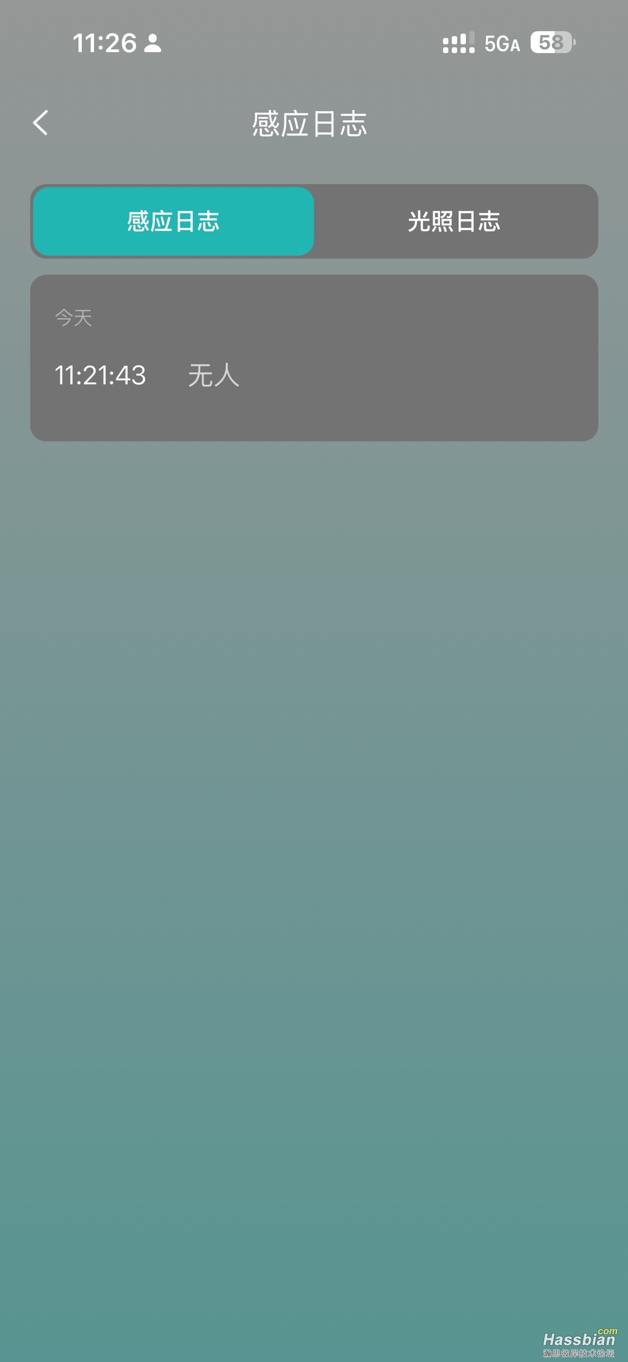

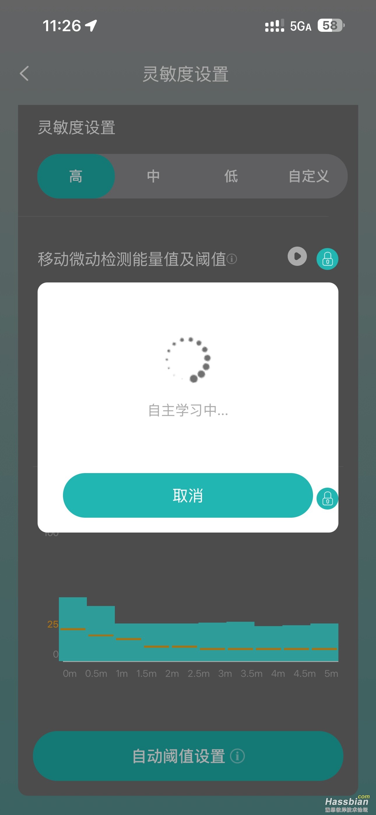

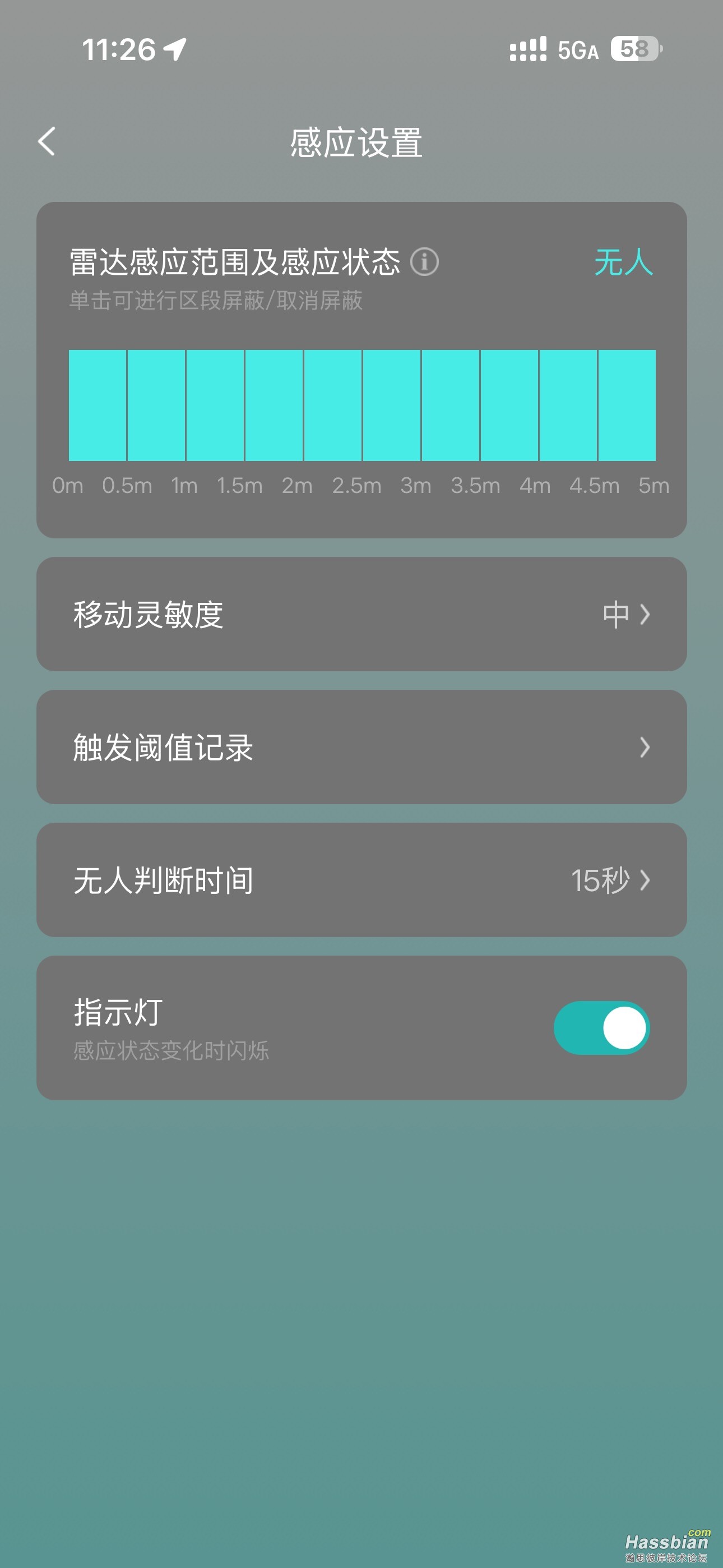

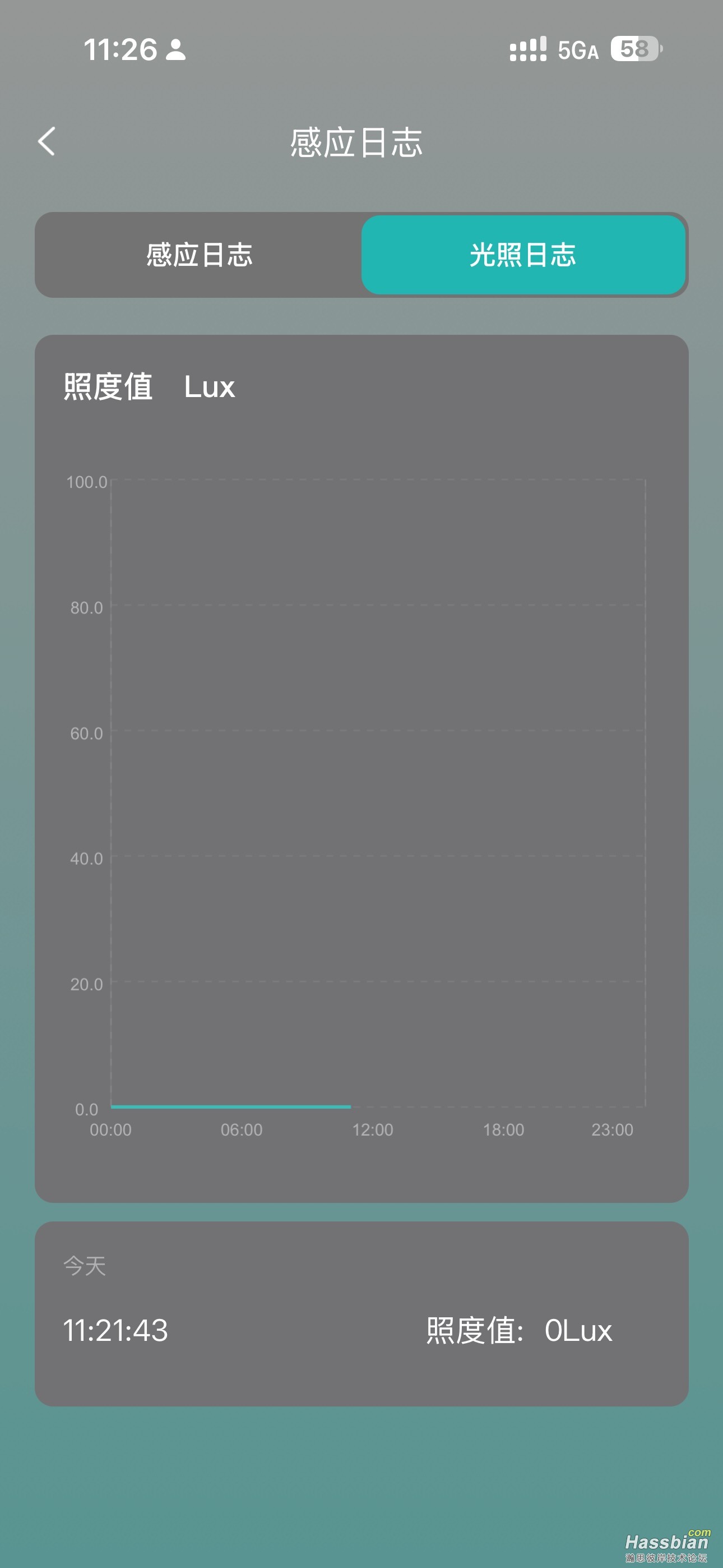

接入后看了下 有人体感应和光照,可设置的也还挺多

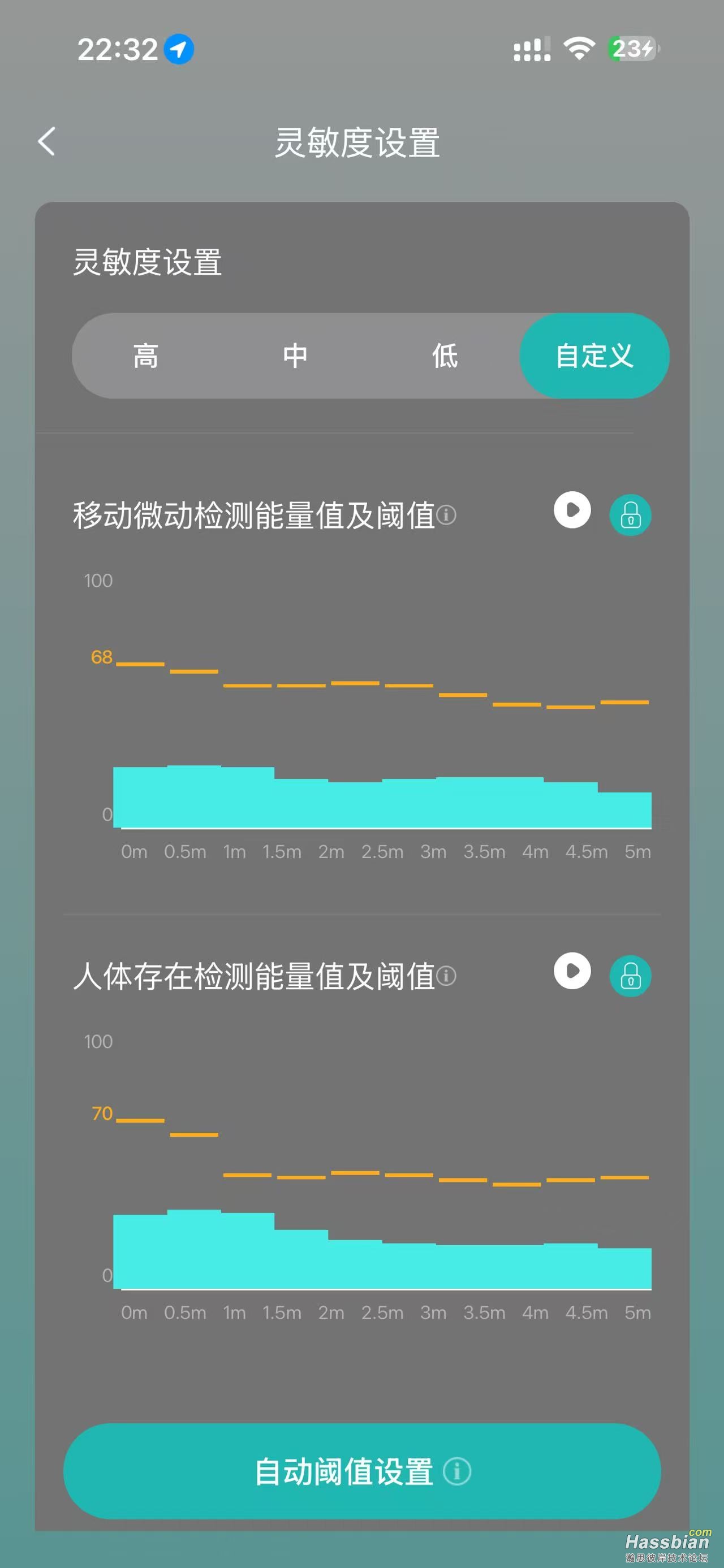

IMG_7618.jpeg IMG_7631.jpeg IMG_7630.jpeg IMG_7629.jpeg IMG_7628.jpeg IMG_7627.jpeg IMG_7623.jpeg

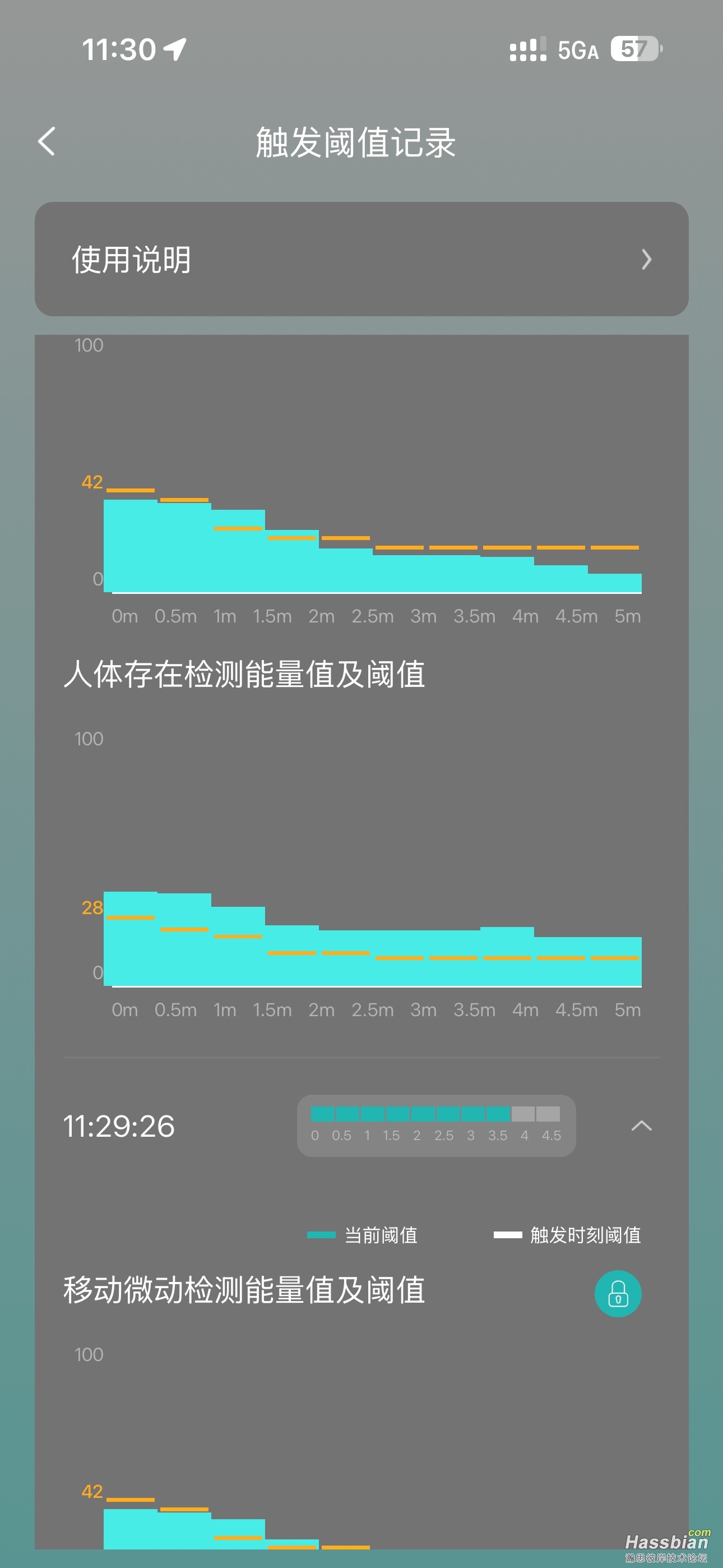

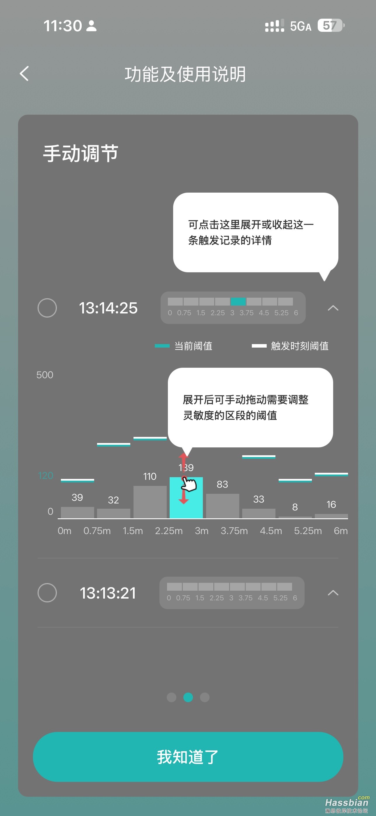

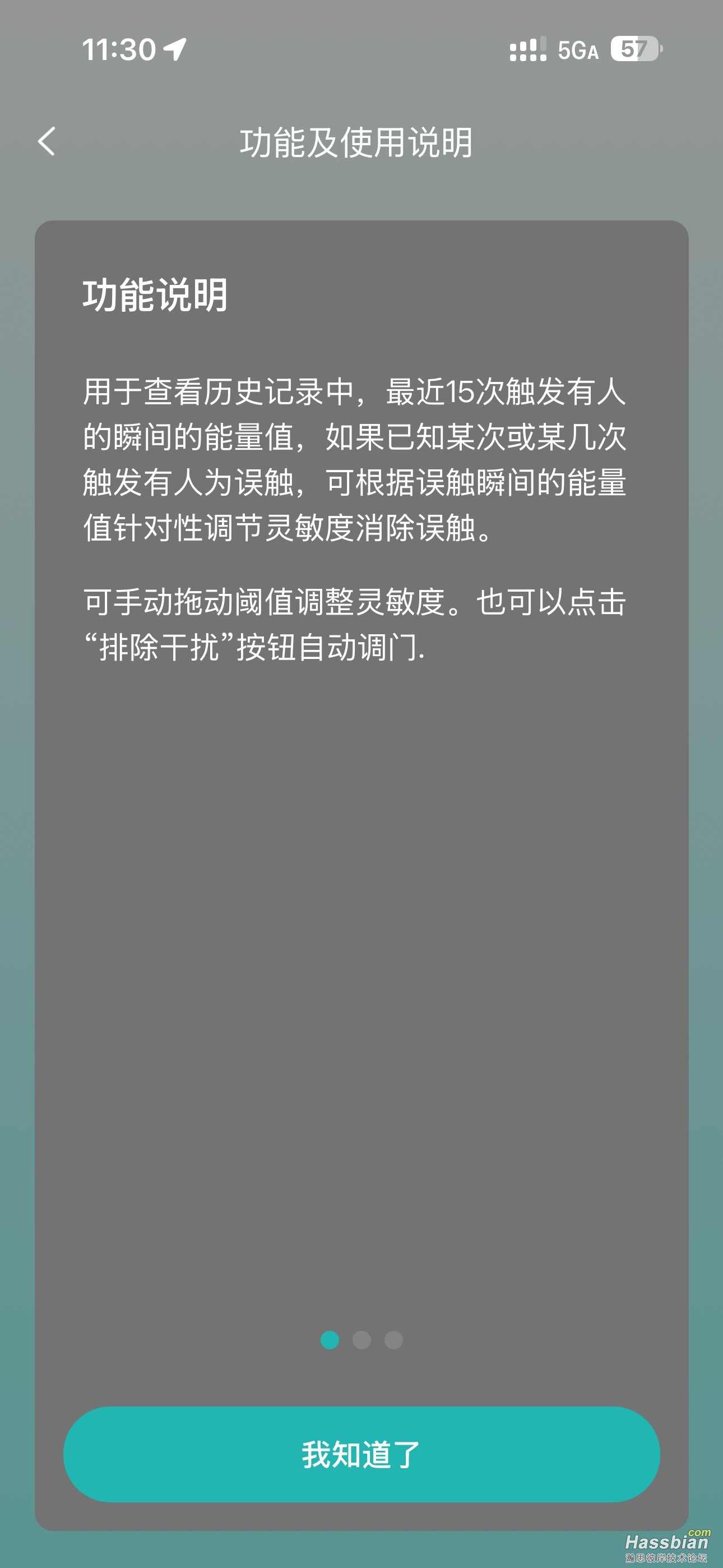

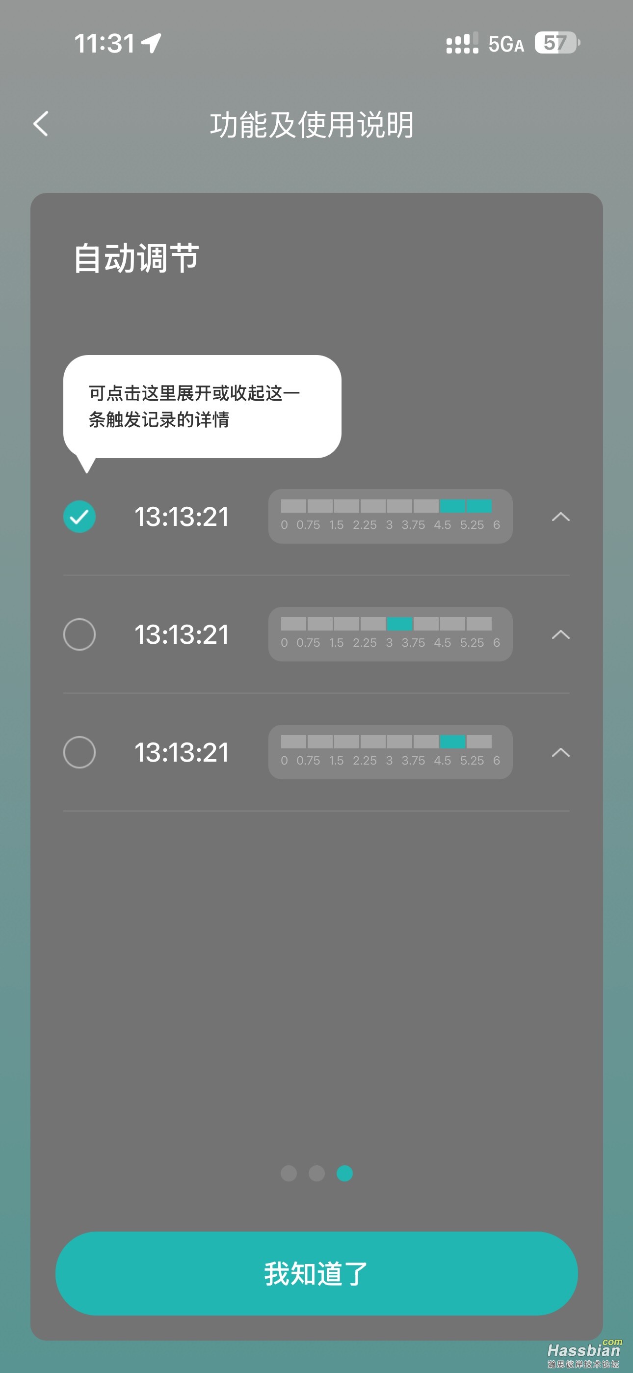

最让我感兴趣的是这个自动学习,大概看了下,是可以根据触发有人状态时的能量,可以人为把误触发的错误记录删除,目前只装了使用一下午,暂时不知道是否准确。

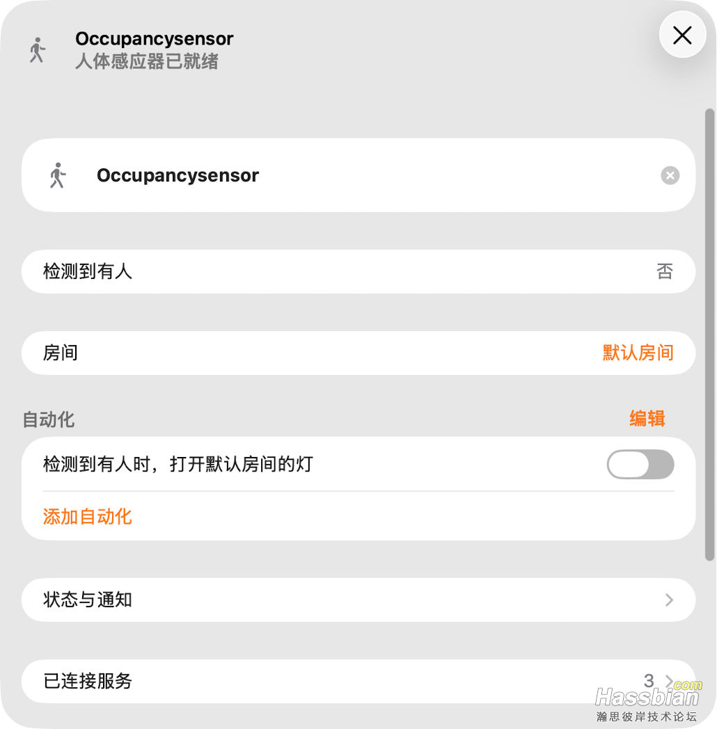

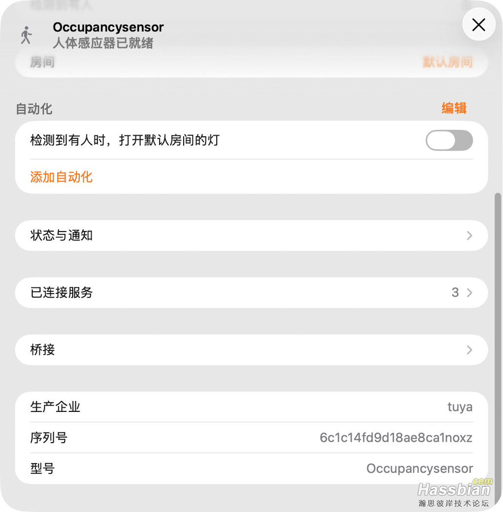

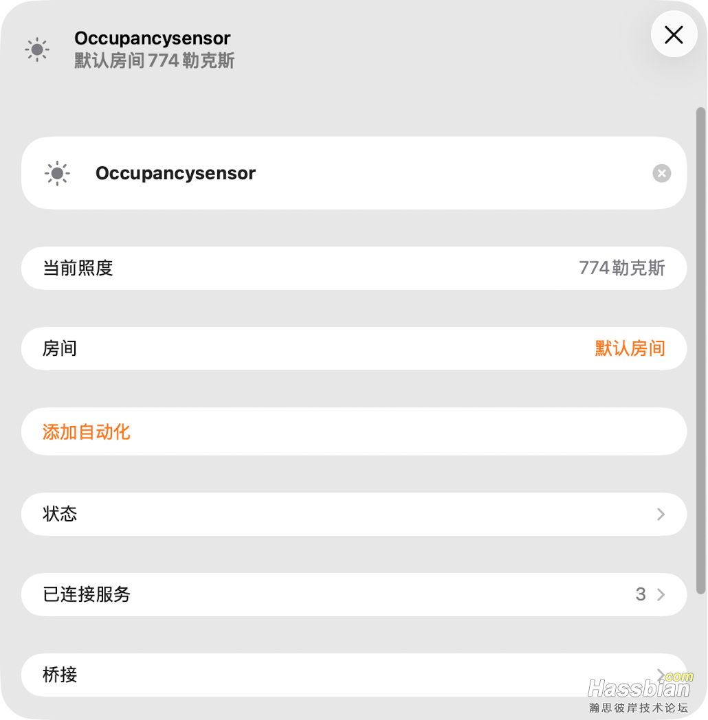

通过 matter 接入homekit 和 homeassistant 的情况

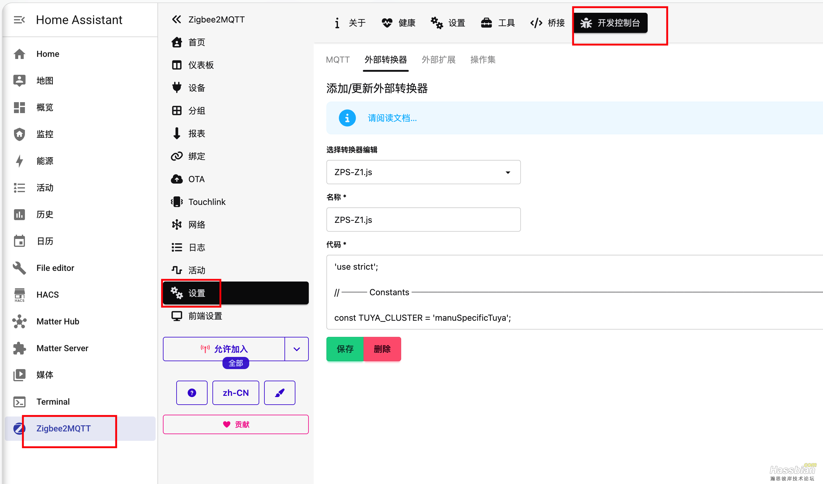

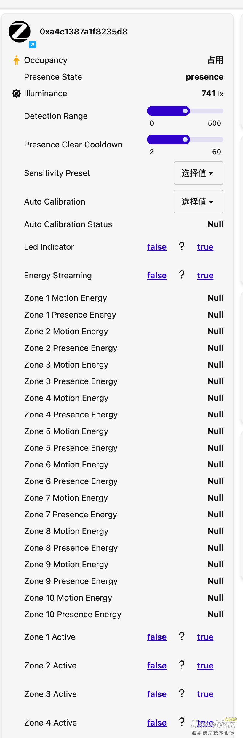

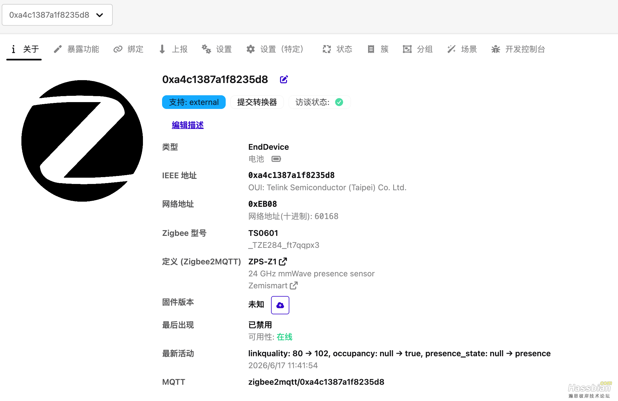

2)zigbee2mqtt 网关接入
z2m 暂时不支持这个传感器,我在github 上搜了一下,有人提交了,但是还没通过,不确定啥时候可以支持,但是已经有人给出使用方法了,https://github.com/Koenkk/zigbee-herdsman-converters/issues/11791

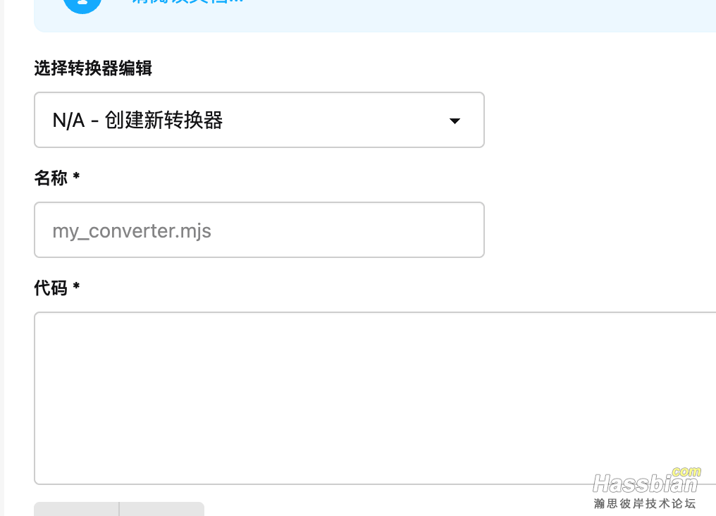

简单就是 z2mweb 中,打开 z2mweb-设置-开发控制台-外部转换器
创建新转换器
image.png 名称随意.js 后缀即可
把下面代码复制到代码输入框中
