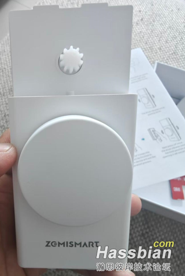

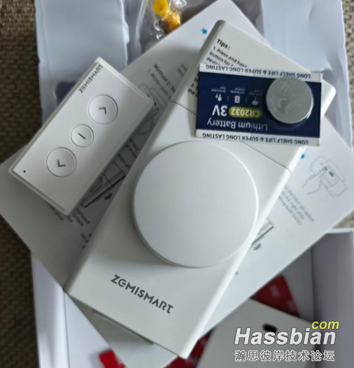

一、开箱图片:
产品分量十足,而且常见还送了电池,该说不说这是让我没有想到的。

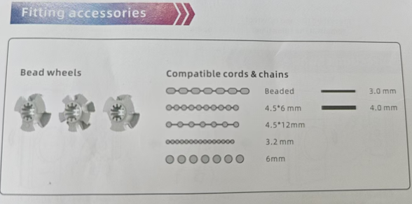

根据自己卷帘拉绳的种类,选择合适的齿轮

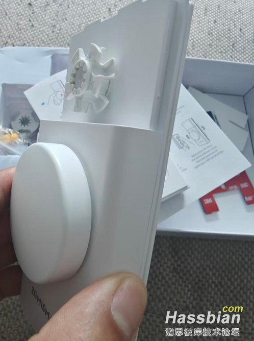

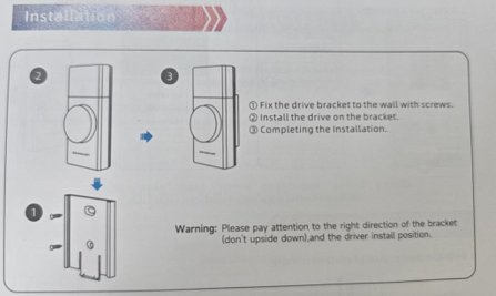

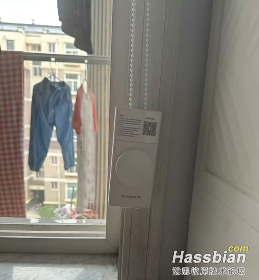

根据说明书中底座安装方向固定底座,卷帘伴侣按照正确方向卡在底座上,可调整上下位置,底座的卡扣会自动固定卷帘伴侣,以下是安装完毕的照片
四、限位调整:

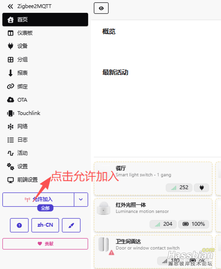

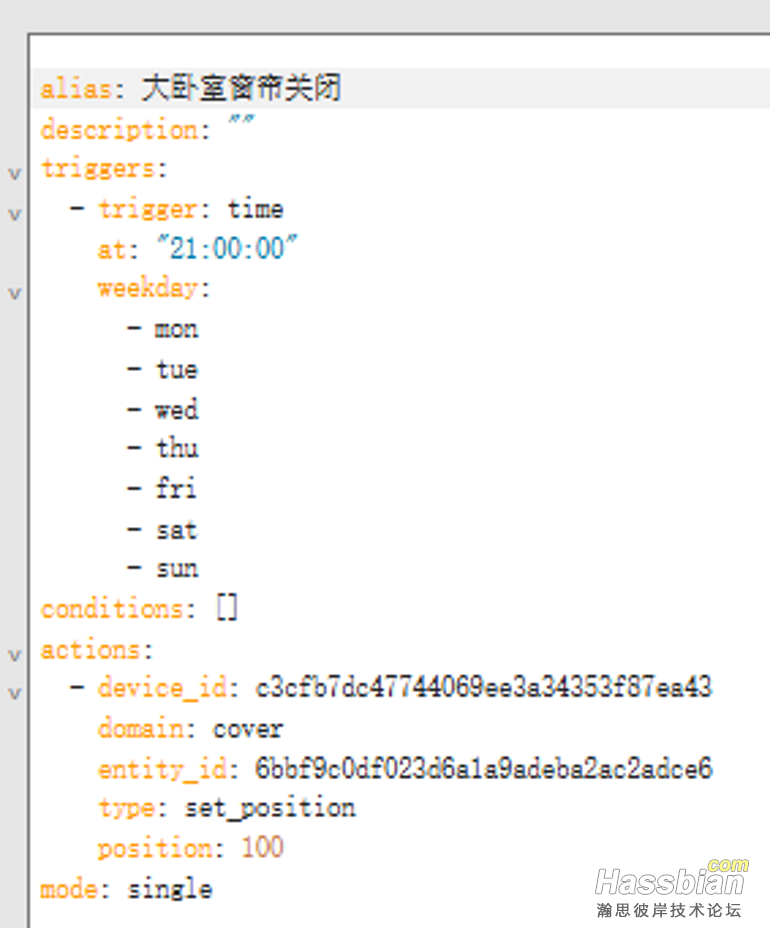

打开Zigbee2MQTT,点击“允许加入”,然后卷帘伴侣底部set键快速短按3次,绿灯闪烁,进入配对模式,在HA 里面等待设备加入并修改设备名称即可。目前我的自动化使用比较简单:睡前关闭窗帘清晨打开窗帘,后期会持续深耕自动化应用。

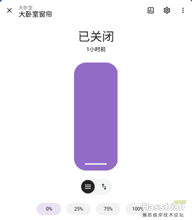

该说不说这款伴侣无需自己配置转换文件,添加即用非常的方便,控制起来也支持25%、50%、75%、100%的打开比例,对于不同时间短可以选择打开不同的比例,这点还是不错的。

2.兼容的拉绳/珠链规格:大小滚轮:支持 Beaded(米达珠链)、4.5*6 mm、4.5*12 mm、3.2 mm、6 mm。绳线支持厚度:3.0 mm、4.0 mm。
