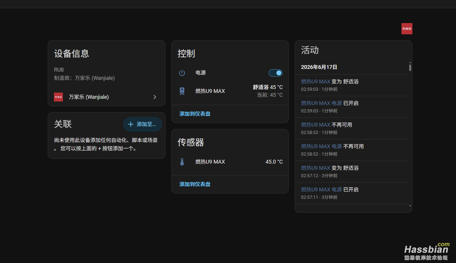

年初的时候装修买了一台万家乐的热水器,号称能手机APP控制+接入米家,结果发现几乎不可用(稳定性非常差),遂分析了万家乐APP的协议,写了个登录的demo计划接入HA,后来太忙就把这事给忘了。

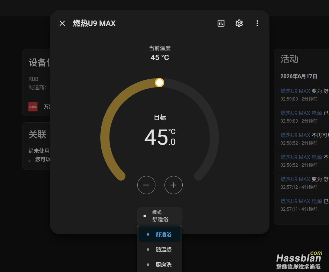

最近整理电脑突然想起来这事,给deepseek冲了20块钱写了个简单的集成,根据APP的功能实现了燃热U9 MAX热水器的开关机、温度调节和显示等功能(我只有这款热水器)

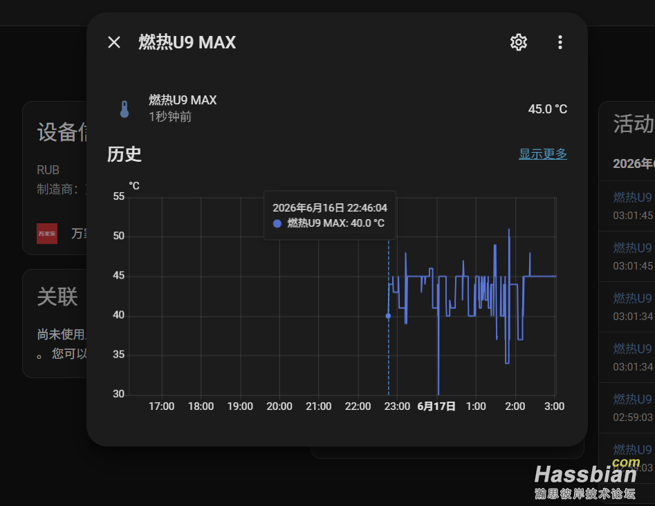

注意:每次调节温度都会有3-5秒的延迟,和APP一样连接不是特别稳定,目前暂时还没时间优化稳定性。
先传个压缩包,可以下载下来试试是否可用
安装方式:
1.HACS自定义仓库
https://github.com/april00x/Wanjiale_Control
2. 上传到custom_components
Wanjiale_Control.zip (83.58 KB, 下载次数: 10)
