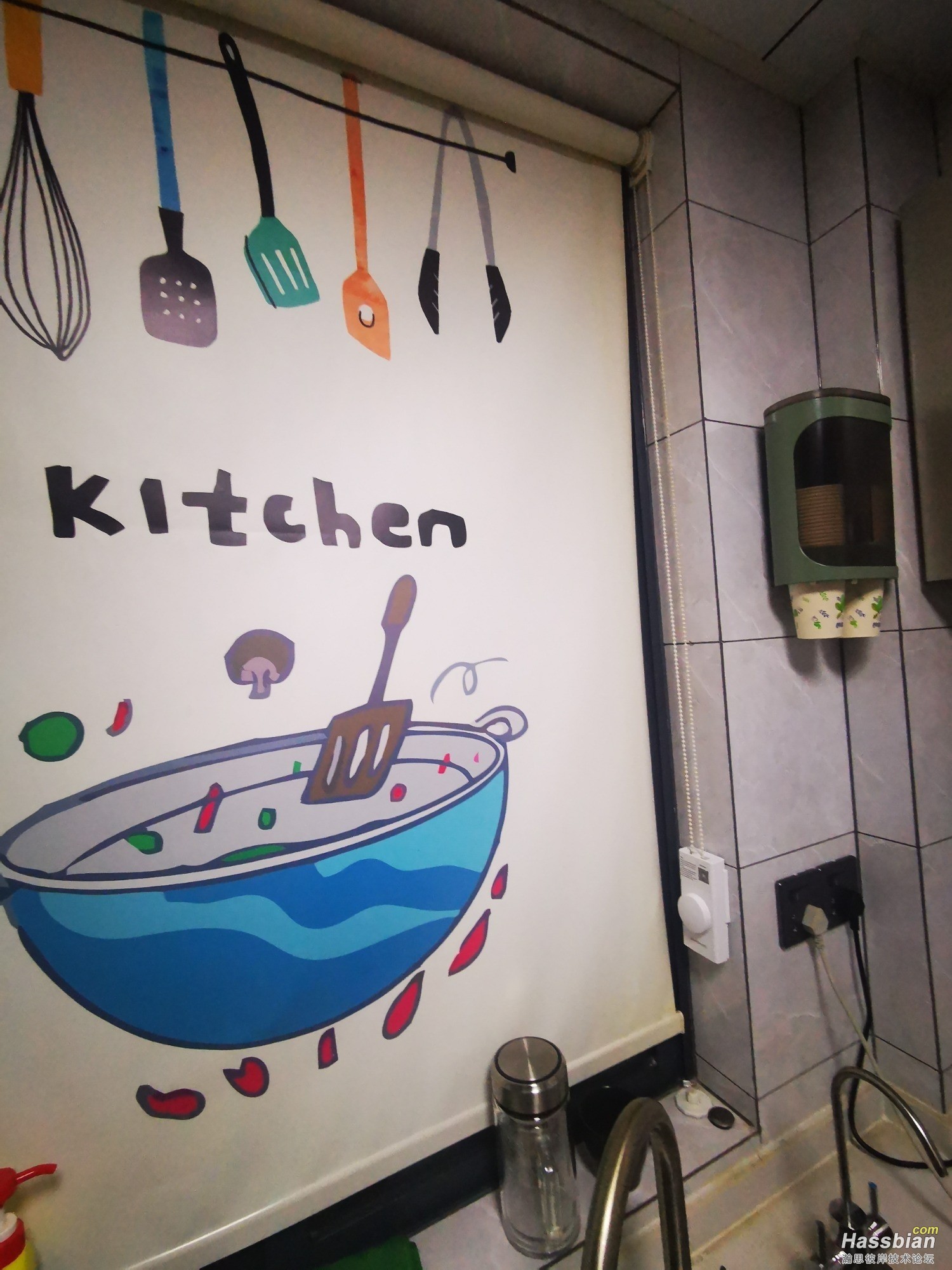

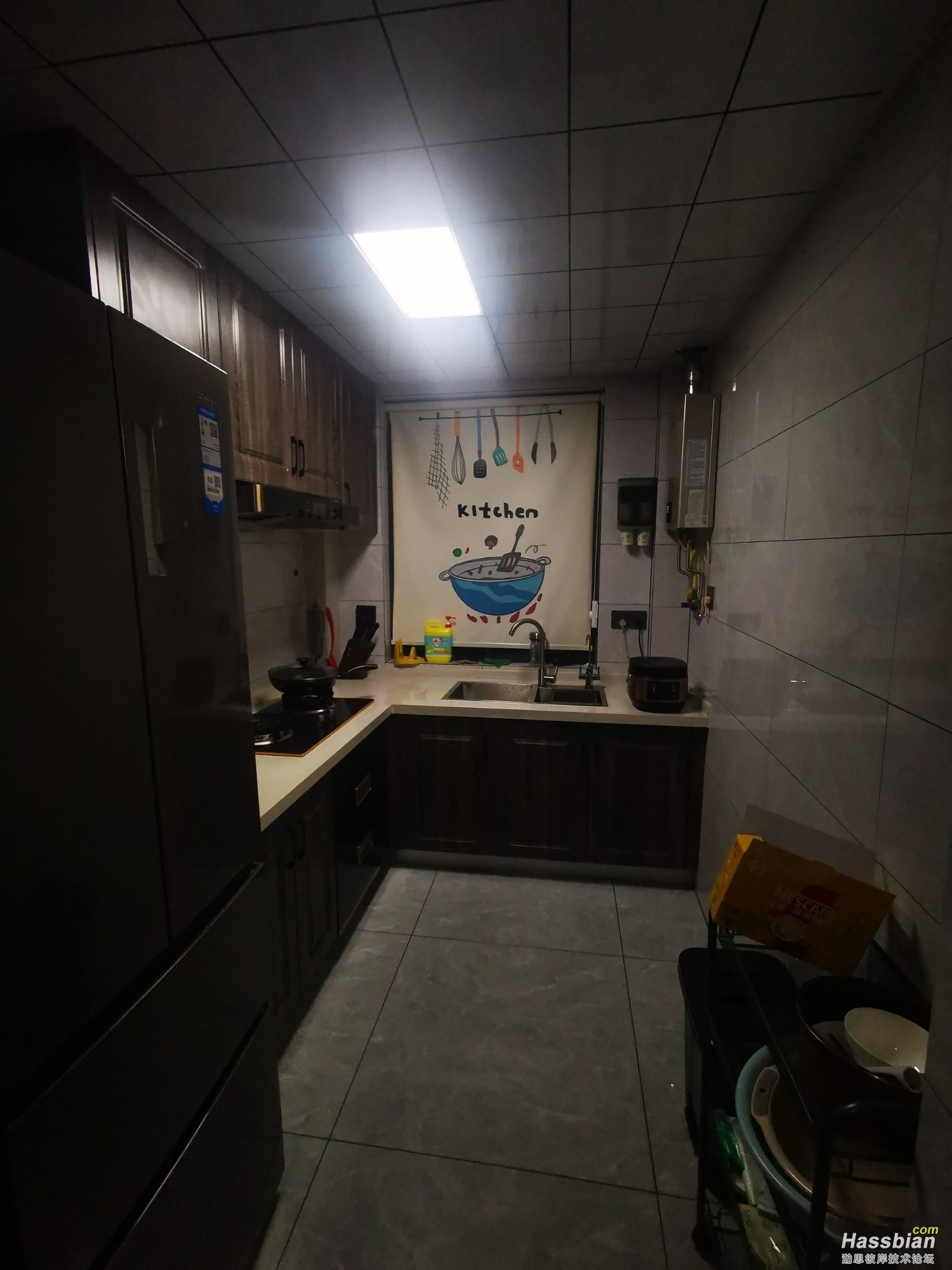

我厨房的卷帘样式是下面这样,安装好卷帘伴侣ZMP1后,还挺协调的,由于家里没有瓷砖专用钻头,暂时没有打孔安装,就暂时用自带的3M胶固定卷帘伴侣ZMP1了,感觉还是得打孔固定,这样会更加牢固。以下评测是基于home assistant OS 2026.6月版、HA自带的ZHA集成的使用体验,由于我没有涂鸦的网关,家里用的是diy的zigbee网关,所以没有办法用涂鸦app来设置,全部都是用卷帘伴侣ZMP1设备上的按钮来操作接入,全程不需要app参与,这一点体验做的非常棒。

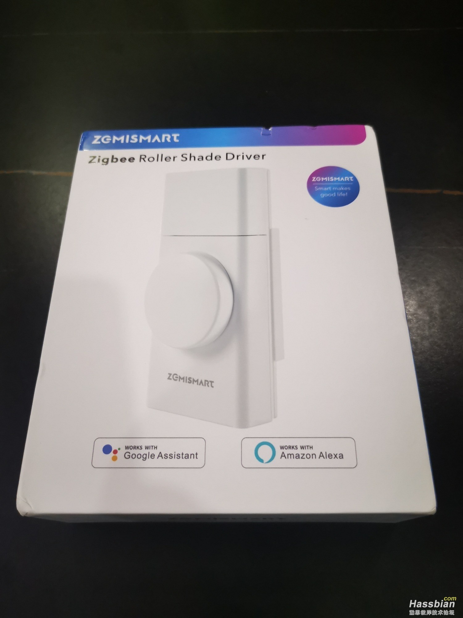

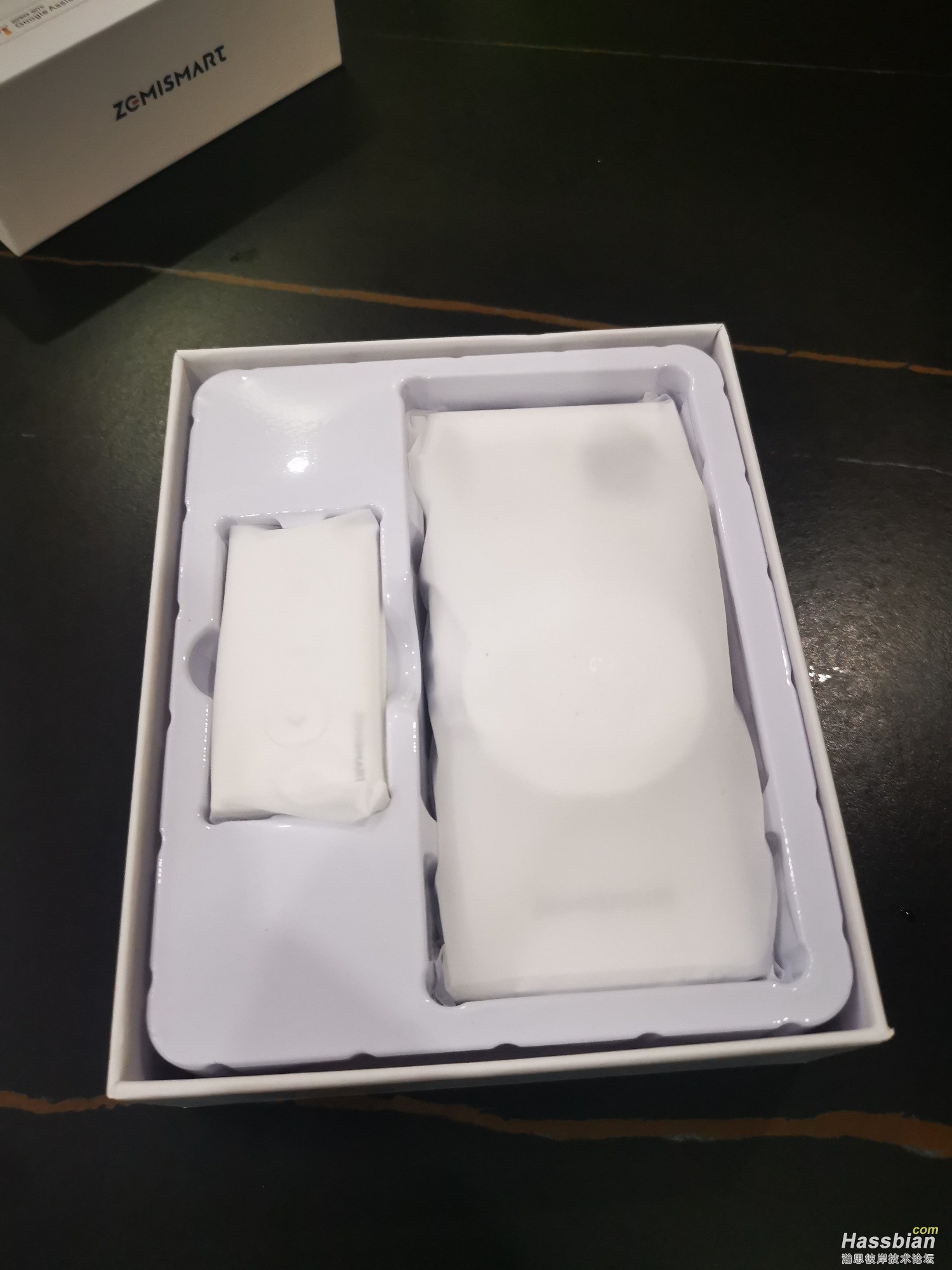

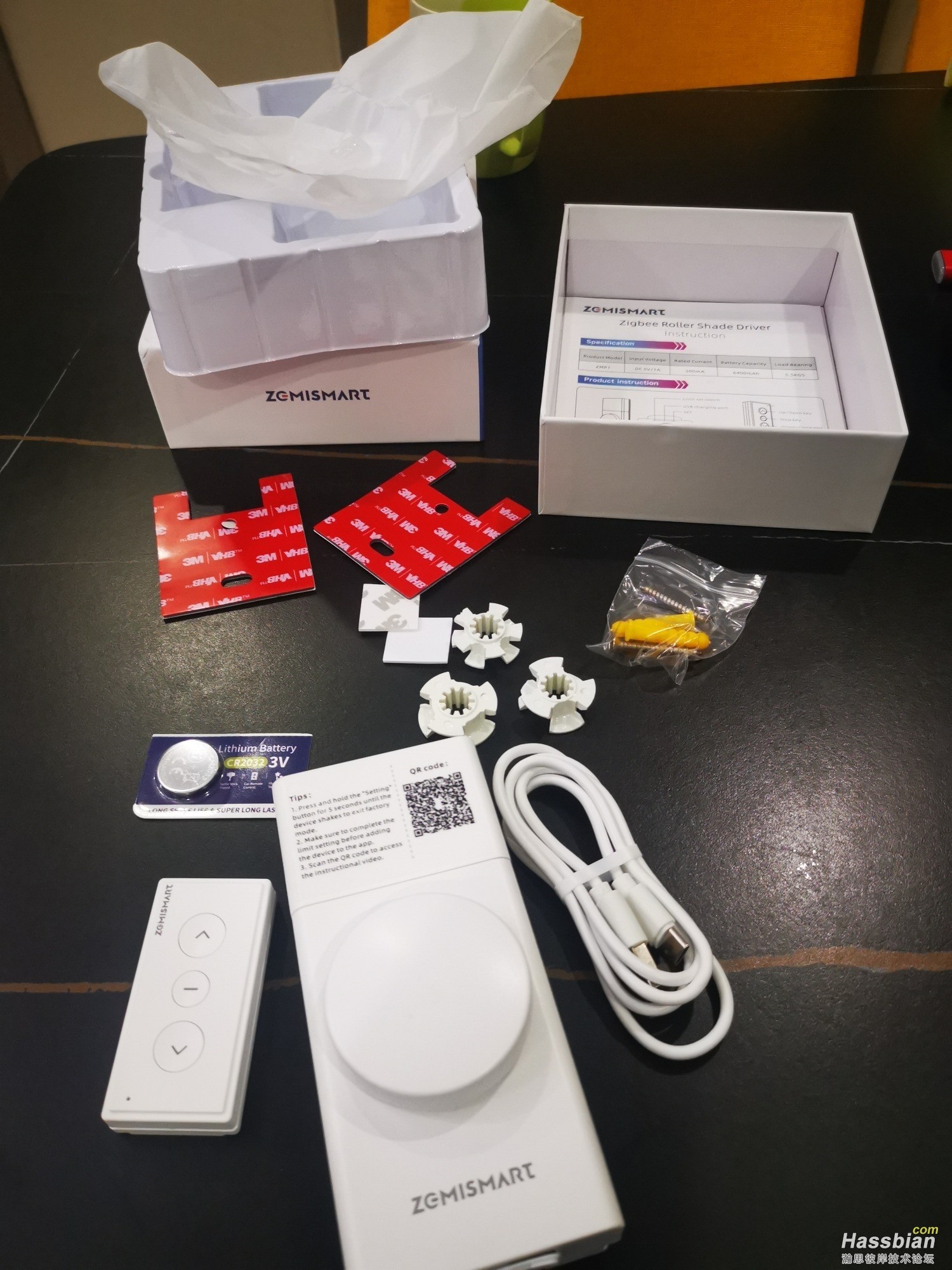

一、外观展示及开箱
包装和产品设计有股苹果风,高级感十足,从遥控器和数据线也可以看出来,做工很精良,还贴心的准备了遥控器专用的CR2032纽扣电池,配备了不同尺寸拉珠的转换头,包括固定卷帘伴侣ZMP1用的3M胶和膨胀螺丝这些。设备拿到后,电量很低,最好先充电再安装使用,因为电量低电机可能无法工作,说明书上有提到:当电源不足时,电机可能无法正常运行(红色指示灯闪烁,电机处于点动模式,请及时充电),设备充电指示灯颜色为红色:充电时为红色,充满电时为绿色。

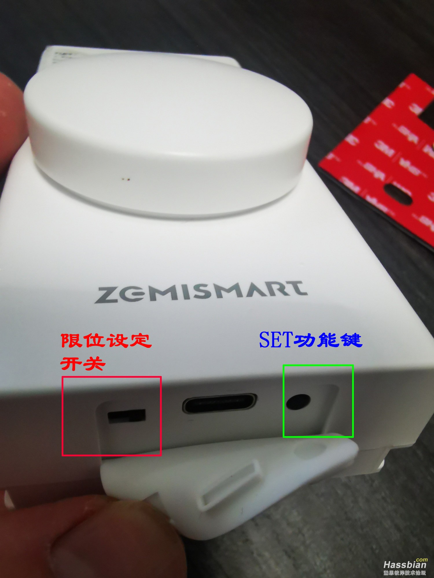

掰开卷帘伴侣底部的软胶条,从左到右依次是:限位设定开关,type-c接口(5V1A),SET功能键,设备主体上的旋钮:向左或者向右旋转,是控制卷帘的上升和下降,点击这个旋钮是暂停。要使用这个卷帘伴侣,最重要的就是设置限位,其实就是设置卷帘完全打开点位和卷帘完全关闭点位,有了这2个参考点,才可以在ha做后续的操作和自动化,如果没有设置,可能在ha里是操作不了ZMP1或者操作失败。

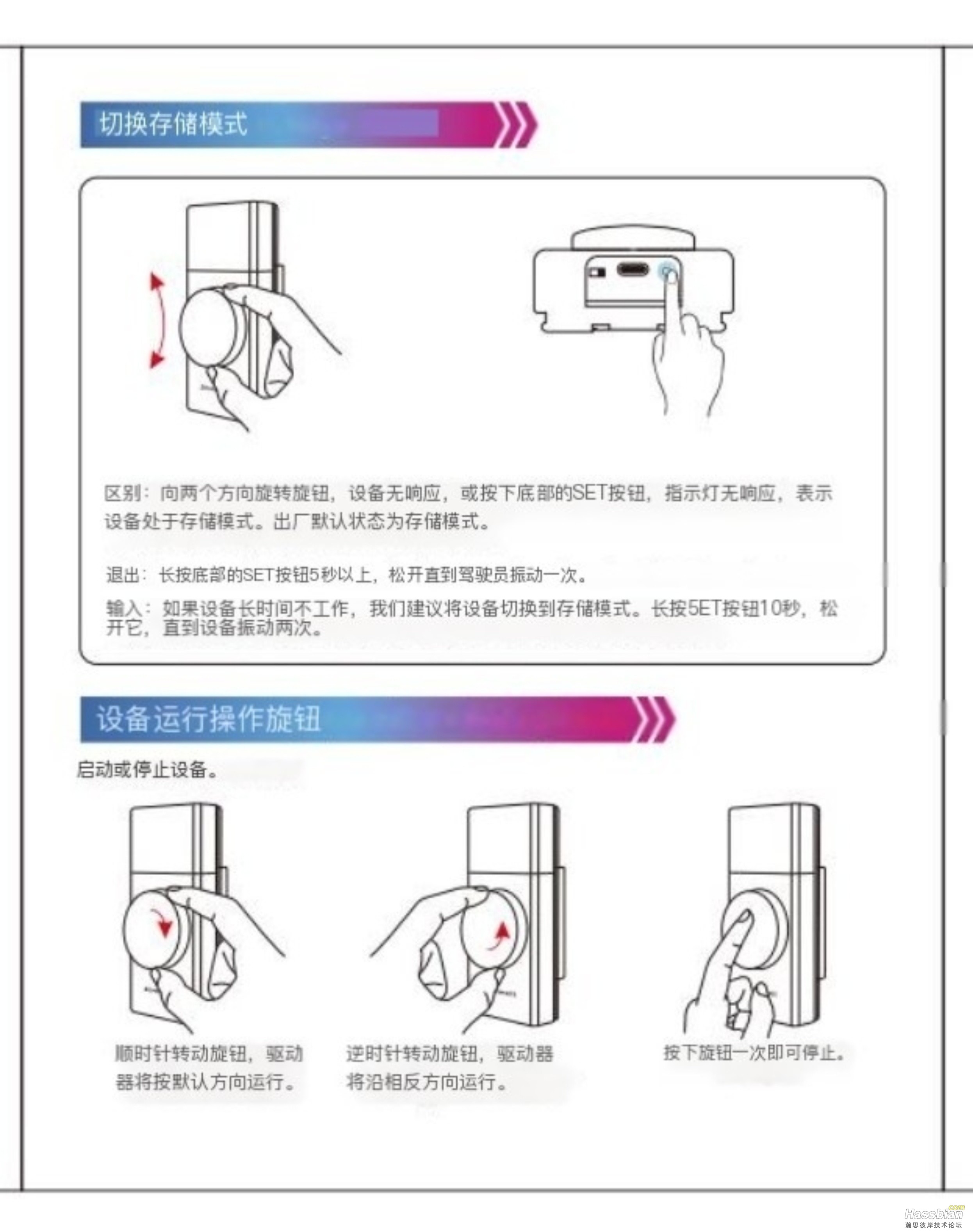

可以先接入ha,然后再设置2个限位点,卷帘伴侣zmp1出厂默认状态是存储模式(我的理解应该设备是休眠模式吧),要使用卷帘伴侣必须退出这个存储模式,怎么分辨?向两个方向旋转旋钮,设备无响应,或按下底部的SET按钮,指示灯无响应,表示设备处于存储模式。出厂默认状态为存储模式。
退出存储模式:长按底部的SET按钮5秒以上,松开直到驾驶员振动一次。
切换到存储模式:如果设备长时间不工作,我们建议将设备切换到存储模式。长按5ET按钮10秒,松开它,直到设备振动两次。

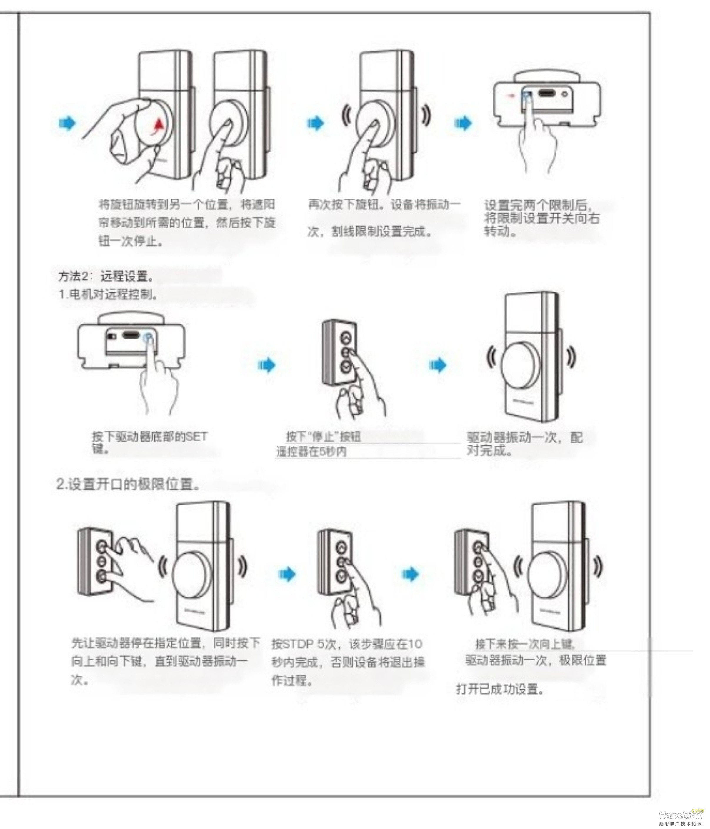

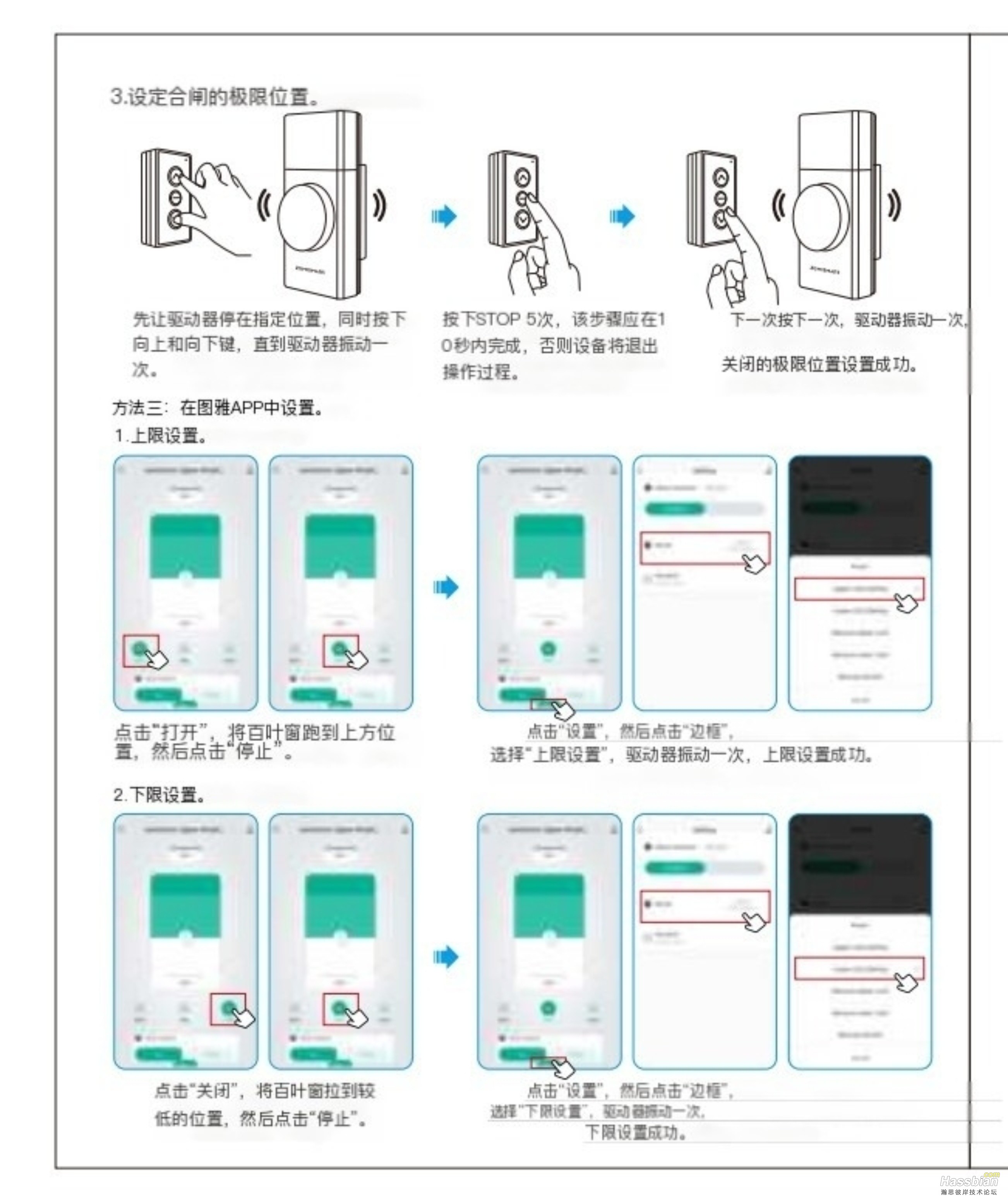

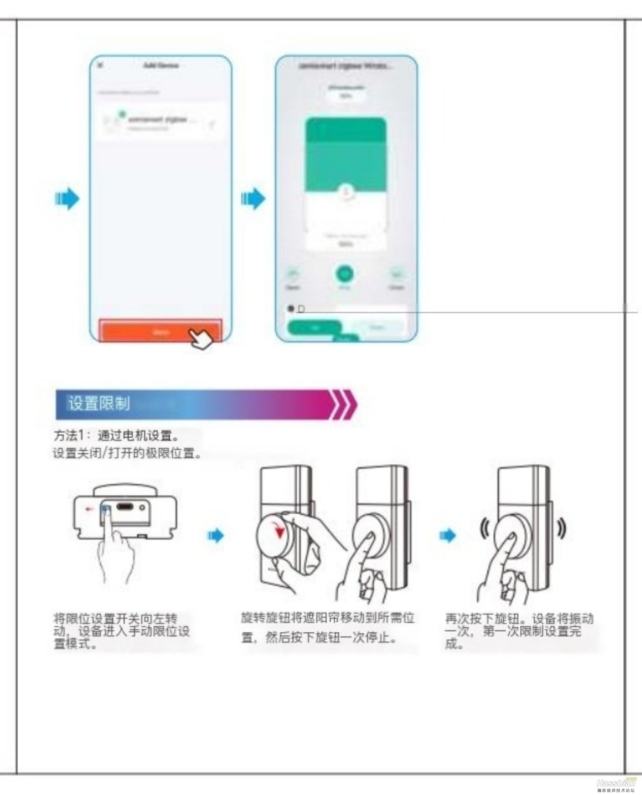

设置限位步骤:我是通过设备上的限位按钮直接设置的,因为我没有涂鸦网关和app,具体步骤,将限位设置开关向左移动, 旋转旋钮将卷帘移动到所需位置,然后按下按钮一次停止,再次按下按钮,设备将振动一次,第一次限制设置完成。再次将旋钮反方向旋转到另一个位置,将卷帘移动到所需的位置,然后按下旋钮一次停止。再次按下旋钮,设备将振动一次,第二次限制设置完成。最后将限制设置开关向右移动,这样就退出了限位设置模式。app或者遥控器设置限位步骤,可以参考文章末尾的说明书来操作。

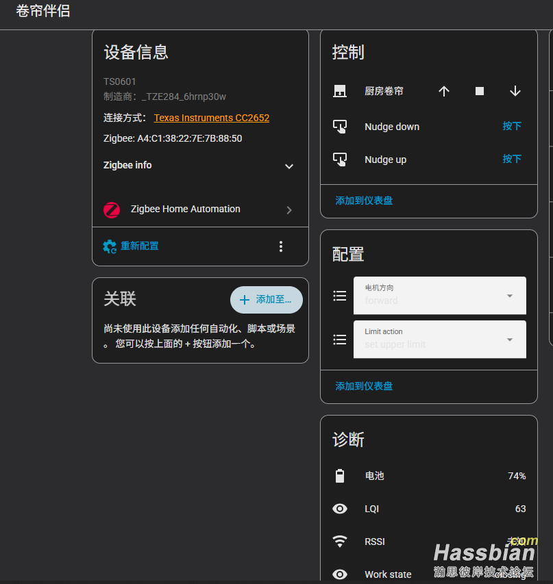

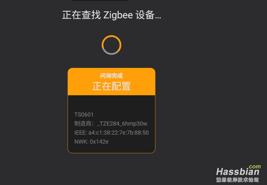

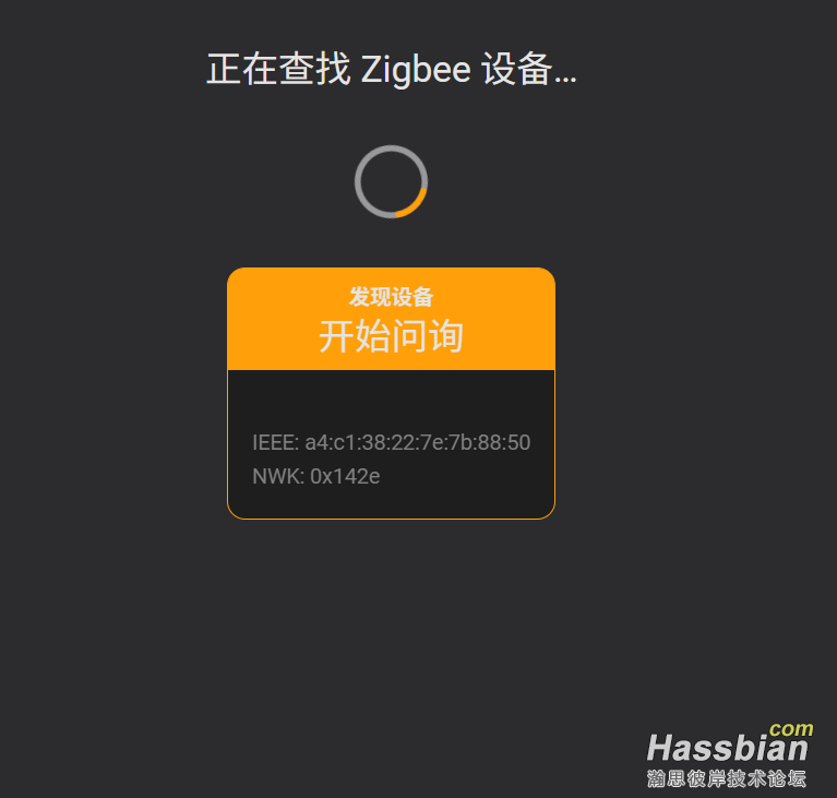

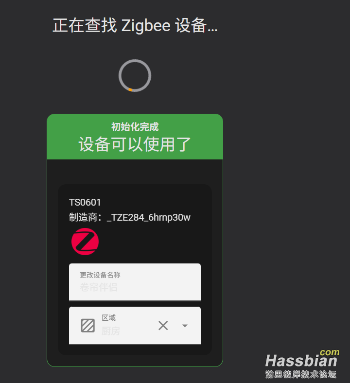

根据上面提到的步骤,退出存储模式,然后开始用zigbee网关配对设备,快速按下SET键3次,驱动器指示灯将闪烁。现在卷帘伴侣进入配对模式。打开ha的设备与服务-Zigbee Home Automation集成(zha)-添加设备,此时ha就开始添加zmp1卷帘伴侣到zha集成里了,如果一次不行,就多试2次,配对的时候,尽量让zmp1卷帘伴侣离zha网关近点,配对和加入过程如下图所示:
接入zha集成后,大致有这些实体,1,一个标准的卷帘实体,可以控制卷帘的上和下开合,停止,百分比开合(需要按照第二章节的方法,设置好初始点和末端点的限位,否则可能没有响应).2,电机的上和下微动。3,电机的正反转设置和一些限位设置。4,卷帘伴侣电量,lqi和rssi信号,工作状态。zha集成并不直接支持zmp1卷帘伴侣,需要加入zha_quirks配置文件,就是zmp1.py(zmp1.py完整代码见下方),具体步骤:将需要的 quirk 文件复制到 Home Assistant 的 /config/zha_quirks/ 目录,并在 configuration.yaml 配置以下代码:然后重启 Home Assistant。

卷帘伴侣zmp1的拉合力很强,开合和关闭卷帘的时候声音也不大,拉合的过程中,我感觉很稳,只是目前卷帘伴侣我用自带的3m胶固定在瓷砖上的,我感觉这样长期不稳,厨房的瓷砖太光滑了,我后期有时间了我准备打孔固定,所以暂时没有录制卷帘伴侣开合的视频。

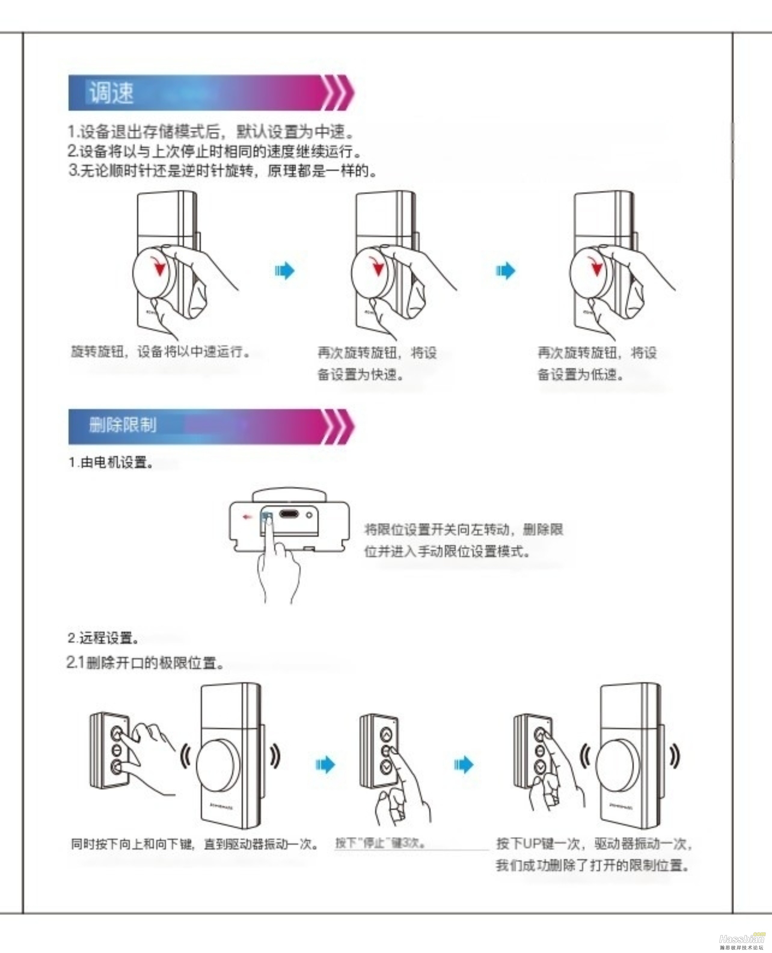

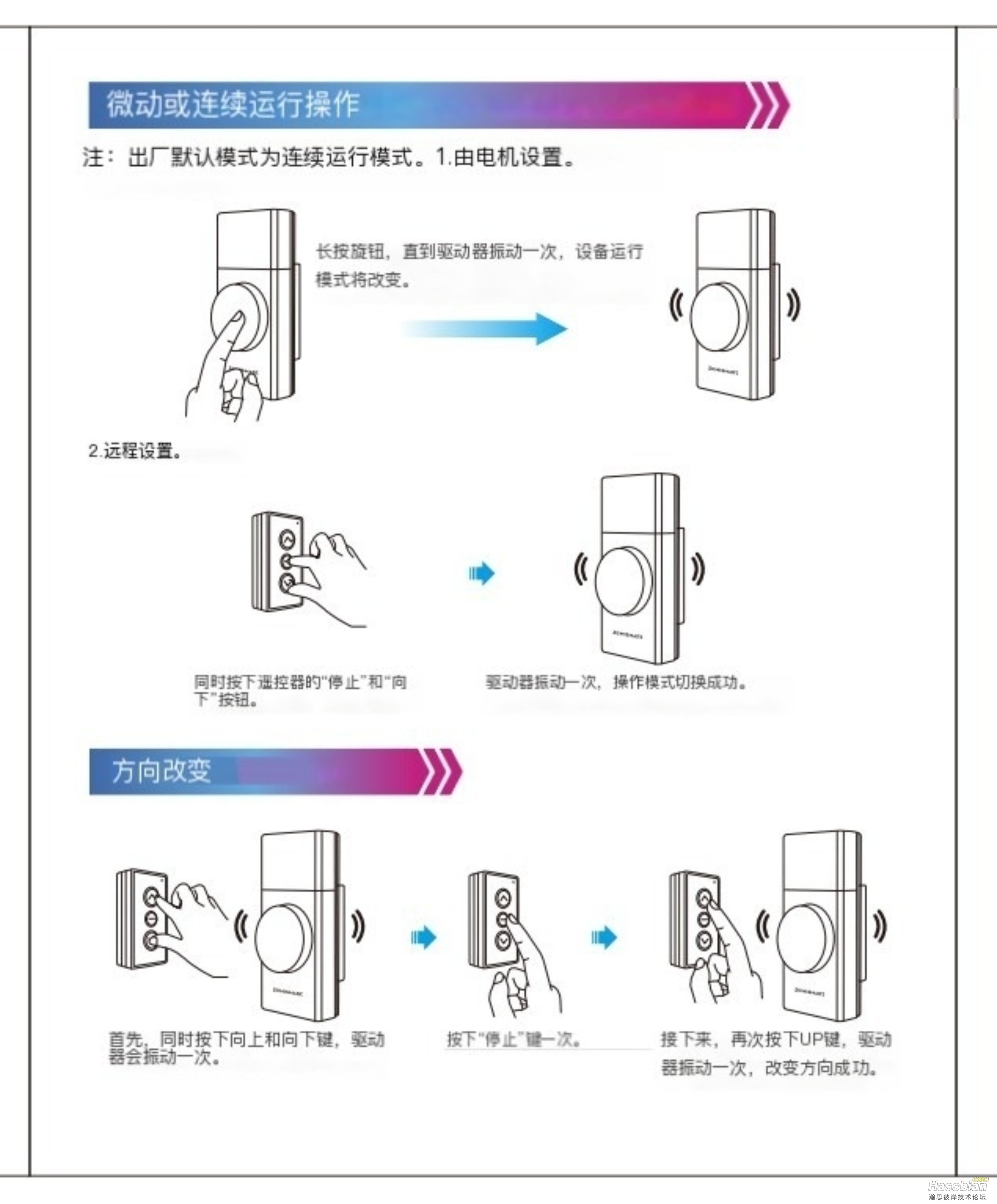

六、说明书的中文版翻译(源自ai翻译,可能不准确,仅供参考)
