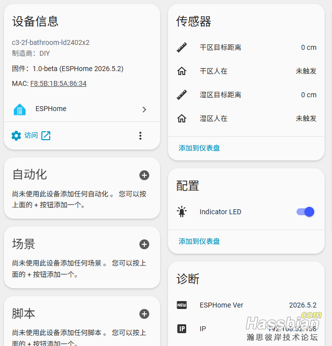

多个ld2402通过不同的网页端口进入调试界面,HA实体一如既往的简洁

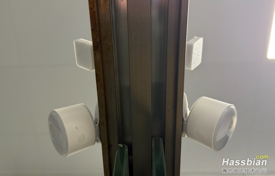

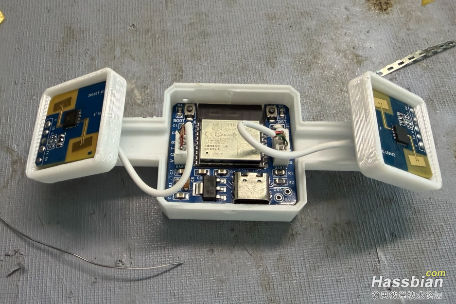

硬件示例:

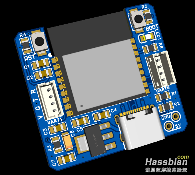

PCB已开源到立创平台:
如提示不存在为未过审核
总成本¥30以内,用来平替两个领普ES3,效果还不错
