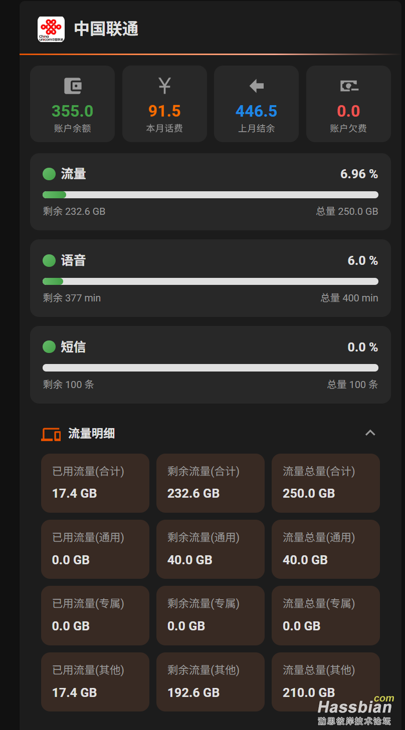

📱 项目介绍
中国联通话费查询集成早前是有人开发过的,参考:https://bbs.hassbian.com/thread-29136-1-1.htmlhttps://github.com/hlhk2017/homeassistant-unicom_bill_info)。但近期出现多个传感器失效,抓包发现API已改变,基于此重新开发了一个 Home Assistant 自定义集成,可以查询中国联通的话费、流量、语音等信息。基于联通微信小程序 最新API,提供全面的话费账单查询功能。
目前支持 27 个传感器,涵盖语音通话、短信、移动数据(通用/专属/其他分类)、账户余额等全方位信息。同时内置了自定义 Lovelace 卡片,开箱即用。

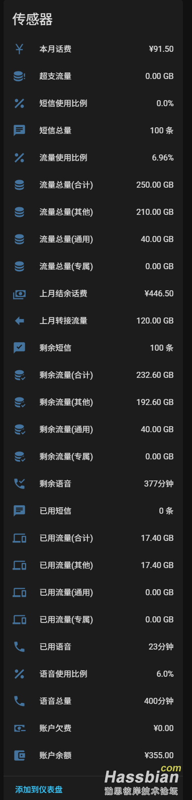

✨ 核心特色
  • 📊 27个传感器:全面覆盖语音、短信、流量(通用/专属/其他分类)、余额信息

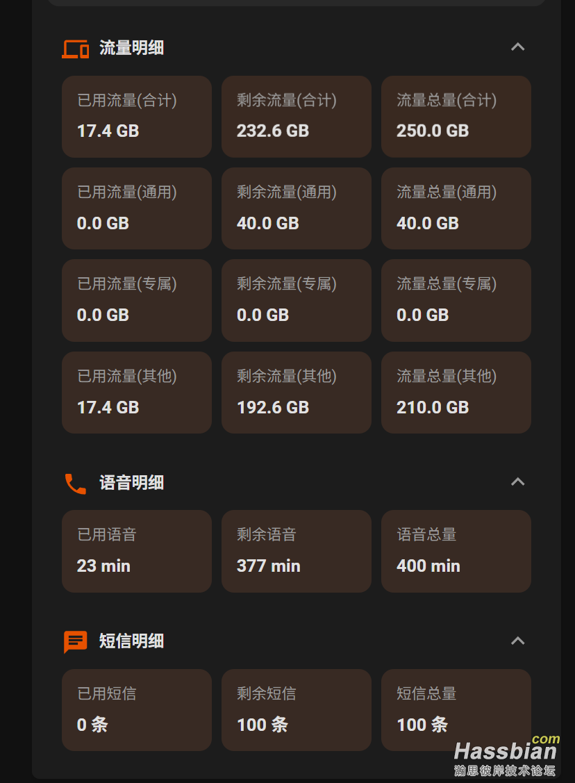

📸 效果展示
集成列表
配置界面
设备信息与传感器
选项配置

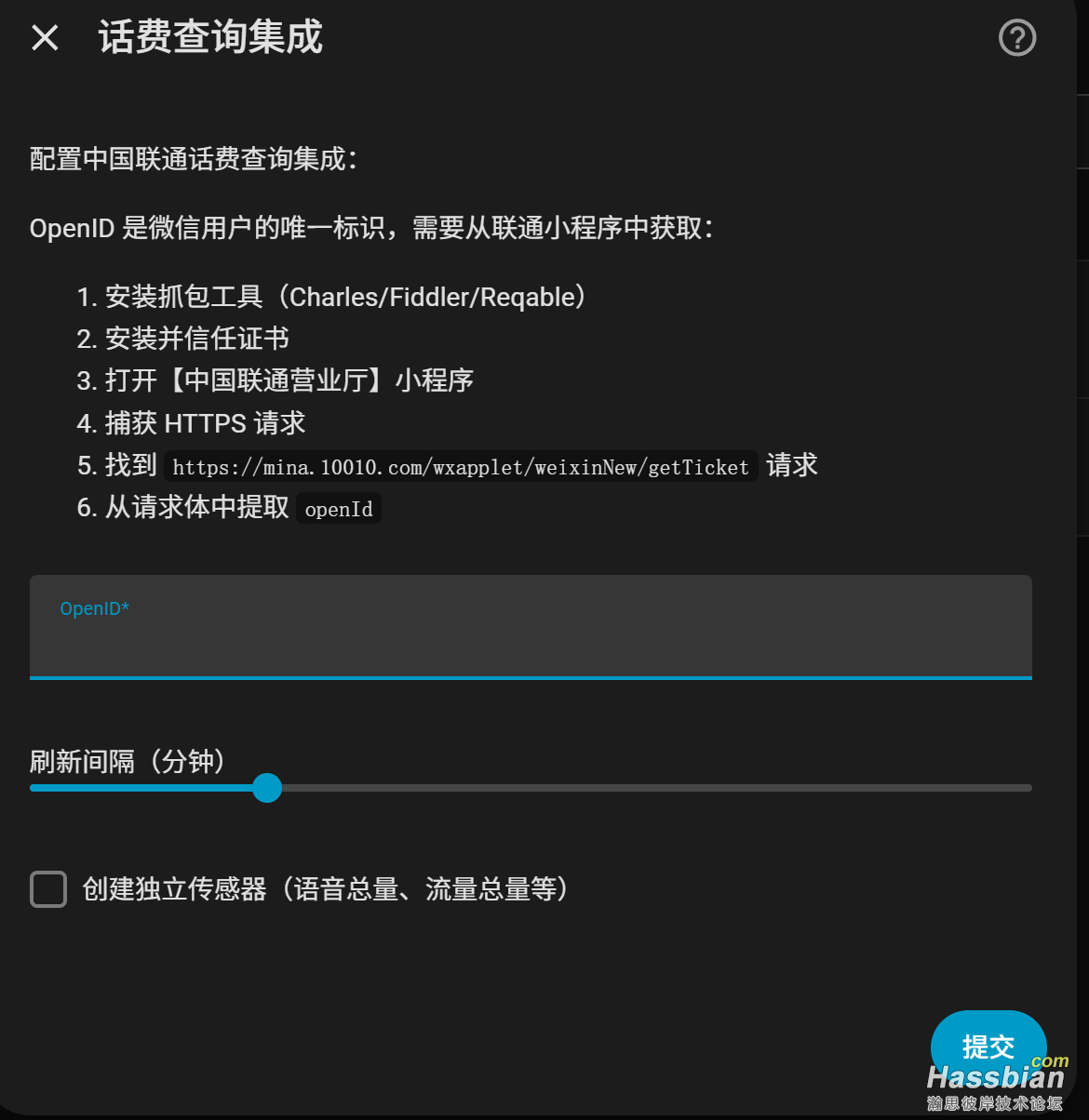

1. 获取 OpenID
使用抓包工具(如 Charles、Fiddler、HttpCanary 等)抓取联通微信小程序的请求:
  1. 打开抓包工具
  2. 进入联通微信小程序
  3. 找到包含 openid 参数的请求
  4. 复制 openid 的值
提示:OpenID 是用户的唯一标识,有效期较长,一般不需要频繁更换。

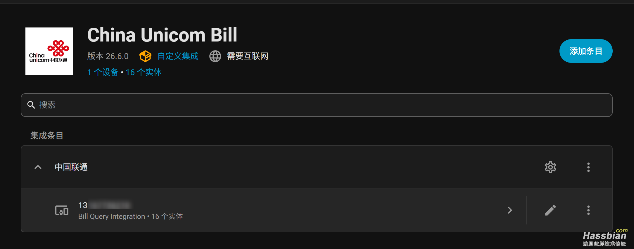

2. 添加集成
  1. 进入 Home Assistant → 设置设备与服务
  2. 点击右下角 "添加集成"
  3. 搜索 "China Unicom Bill" 并添加
  4. 输入抓包获取的 OpenID
  5. 手机号码将由系统自动从 API 获取,无需手动配置

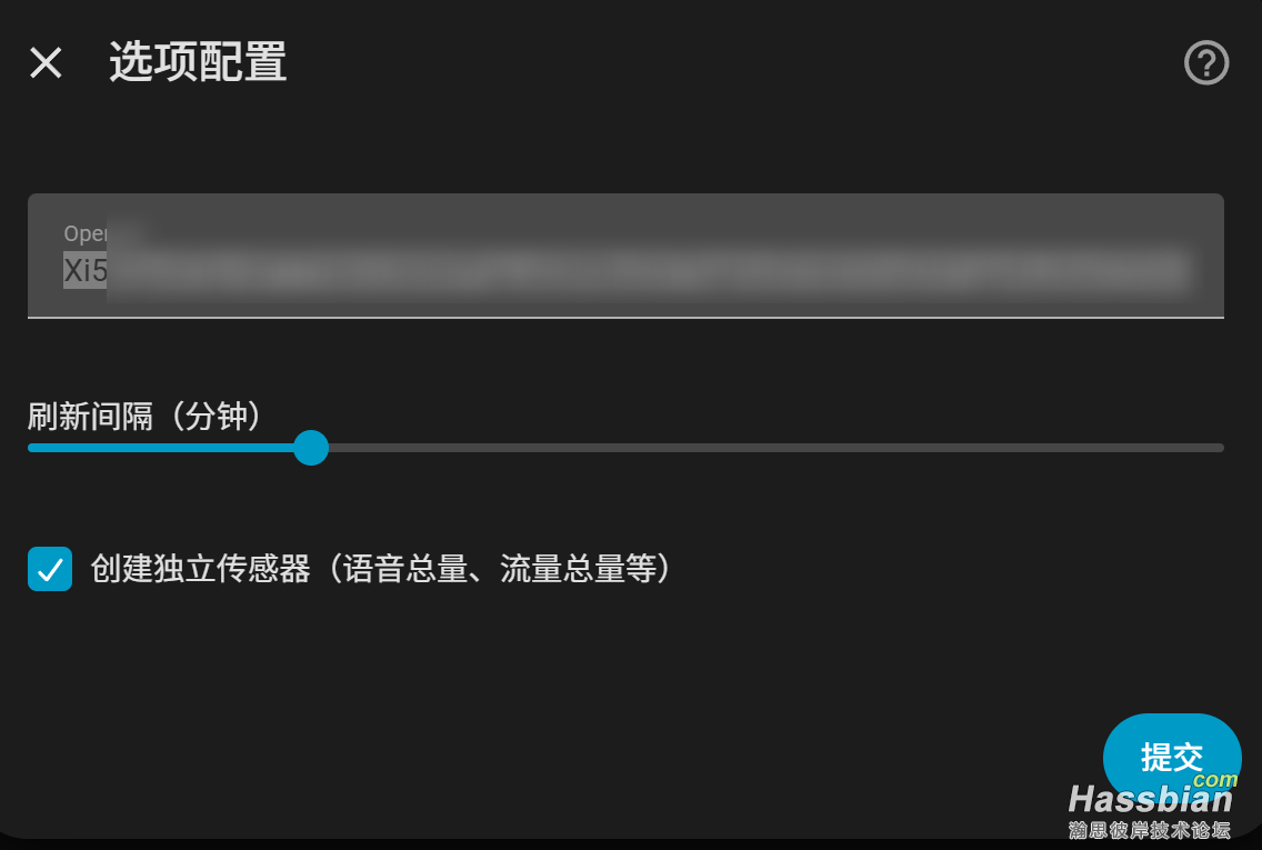

3. 可选配置
  • 刷新间隔:1-60 分钟(默认 30 分钟)
  • 详细传感器:开启后可查看更多详细信息(语音详情、短信详情、流量详情)
🔧 高级配置
  1. 进入 设置设备与服务
  2. 找到 "China Unicom Bill" 集成
  3. 点击 "选项" 修改刷新间隔或详细传感器开关

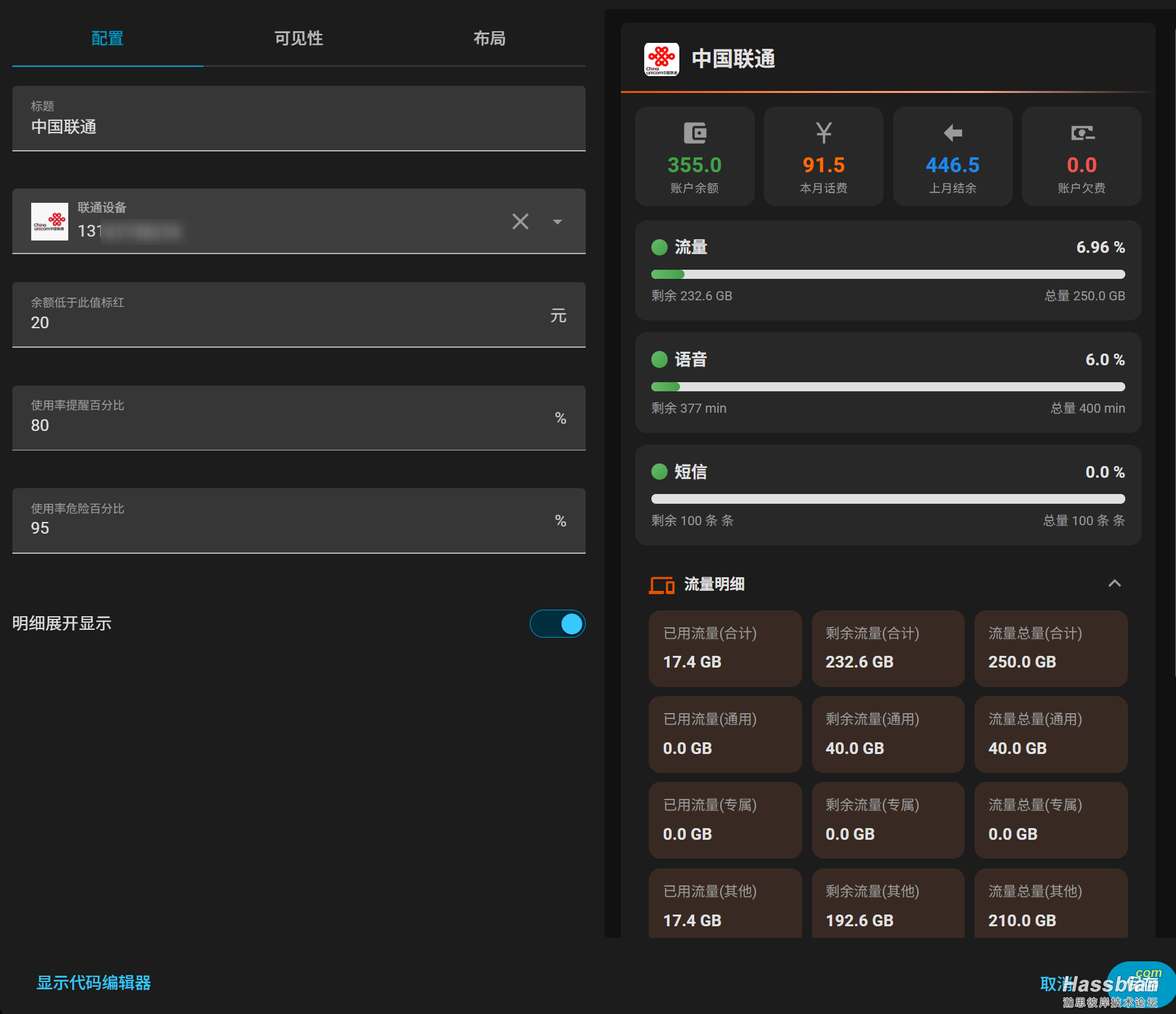

🃏 自定义 Lovelace 卡片
本集成内置了自定义卡片 (ha-unicom-card),安装后自动注册前端资源到 Lovelace storage,无需手动添加 JS URL。
参考:https://bbs.hassbian.com/thread-29129-1-1.html
在 Dashboard 中添加卡片,搜索 HA联通卡片 即可使用:
type: custom:ha-unicom-card
title: 中国联通
device_id: xxxxxxxx                      # 集成设备 ID(必填)
balance_warning_below: 20               # 余额预警阈值(元),低于此值显示警告
usage_warning_percent: 80              # 流量使用率警告阈值(%)
usage_danger_percent: 95               # 使用率危险阈值(%)
show_details: true                     # 是否拓展显示详情面板
支持可视化编辑器,可直接在 UI 中调整参数预览效果。
