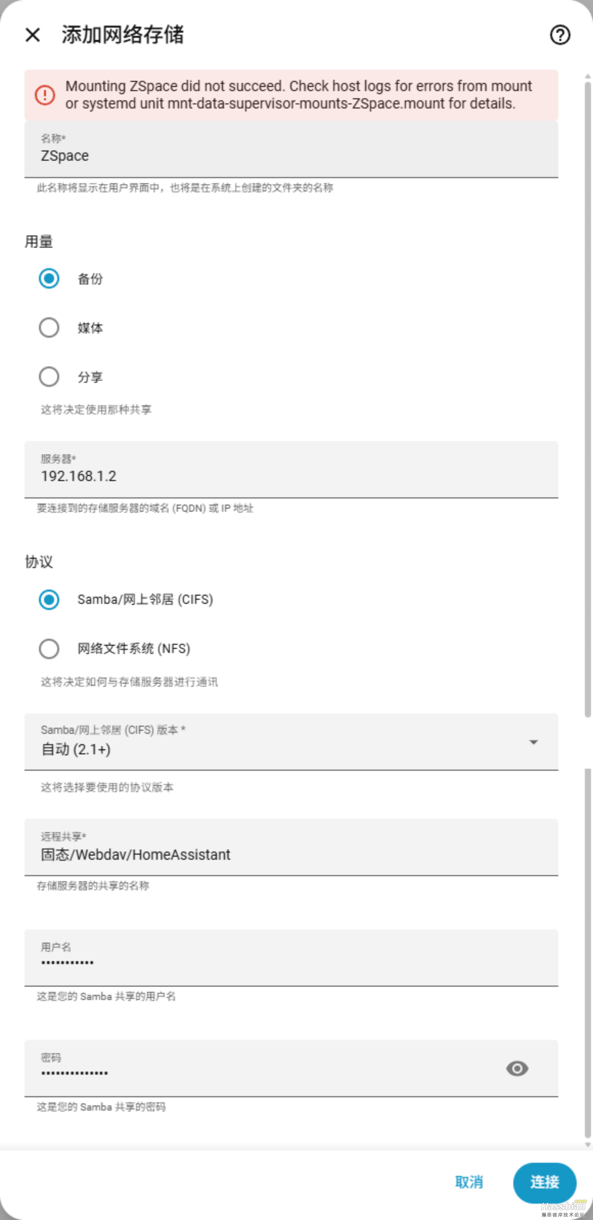

如图
求助各位大佬,冬瓜大神的HAOS想要添加网络存储
目标是添加极空间的SMB,文件夹均已创好
但一直提示
Mounting ZSpace did not succeed. Check host logs for errors from mount or systemd unit mnt-data-supervisor-mounts-ZSpace.mount for details.
查看Host日志
2026-05-30 08:13:35.653 homeassistant systemd[1]: Mounting Supervisor cifs mount: ZSpace...
2026-05-30 08:13:35.686 homeassistant mount[27571]: mount error(22): Invalid argument
2026-05-30 08:13:35.686 homeassistant mount[27571]: Refer to the mount.cifs(8) manual page (e.g. man mount.cifs) and kernel log messages (dmesg)
2026-05-30 08:13:35.689 homeassistant kernel: cifs: Unknown parameter 'retrans'
2026-05-30 08:13:35.690 homeassistant systemd[1]: mnt-data-supervisor-mounts-ZSpace.mount: Mount process exited, code=exited, status=32/n/a
2026-05-30 08:13:35.690 homeassistant systemd[1]: mnt-data-supervisor-mounts-ZSpace.mount: Failed with result 'exit-code'.
2026-05-30 08:13:35.691 homeassistant systemd[1]: Failed to mount Supervisor cifs mount: ZSpace.
试图让AI帮忙解决无果,特来请求各位大佬帮忙
冬瓜HAOS是单独的设备,与极空间同处192.168.1.0网段

发表于 2026-5-30 16:53:19 | 显示全部楼层
主要cifs版本,还有就是,路径不要使用中文名称。

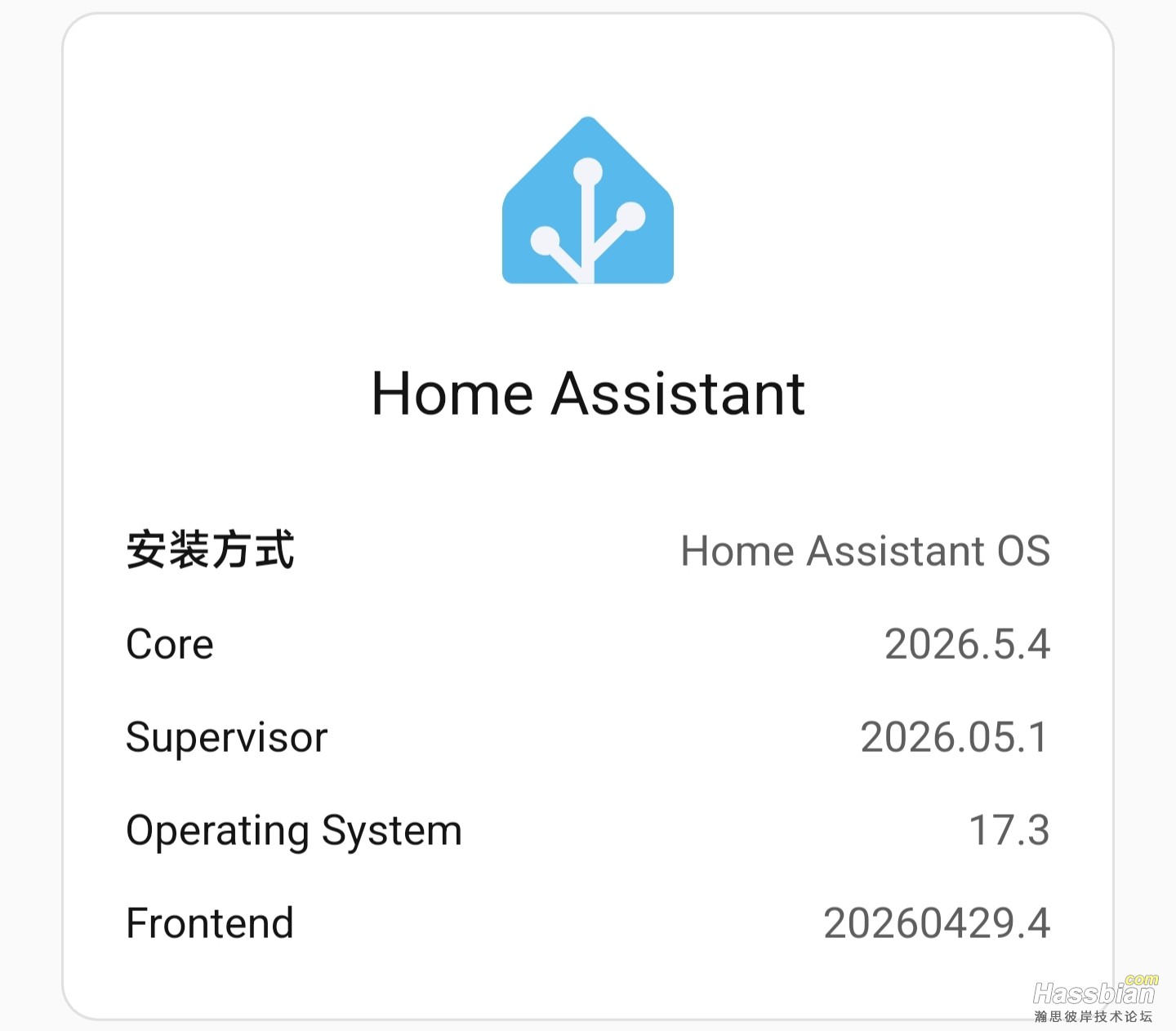

发表于 2026-6-4 19:43:24 | 显示全部楼层
ai查出原因,CIFS mount 在内核 6.1.x 失败,原因是 retrans 参数不支持。最新的版本概览改了,需要6.6+内核行。
94
863
863
750
发表于 2026-6-4 20:50:54 | 显示全部楼层
如果你Supervisor是最新的2026.05.1,那就跟我一样,我是把版本退回去,就可以用了

 楼主| 发表于 2026-6-5 10:39:55 来自手机 | 显示全部楼层
还真是😂我试试退回版本后是否可用😁

 楼主| 发表于 2026-6-25 21:01:23 | 显示全部楼层
Pluto0 发表于 2026-6-20 11:39
同样的问题,请问大佬有进展了吗
最新版冬瓜已修复
