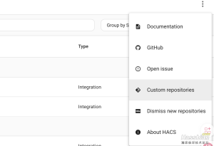

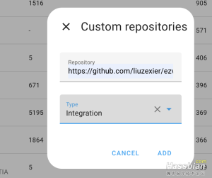

1. 在 HACS 里添加自定义仓库
仓库地址 https://github.com/liuzexier/ezviz_cn
type 选 Integration

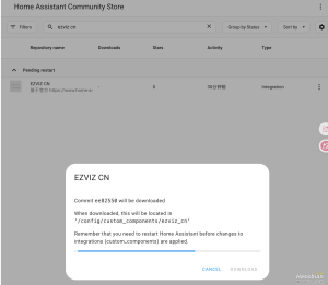

2. 点 add 后关闭,搜索 ezviz cn 完成下载

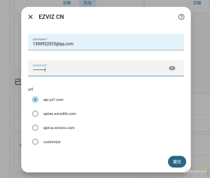

3. 重启 hass 后进入 集成页面,添加 EZVIZ CN
域名使用第一个 api.ys7.com
输入 萤石云视频 的用户名和密码,第一次登录可能需要验证手机号(点击提交后可能出现)

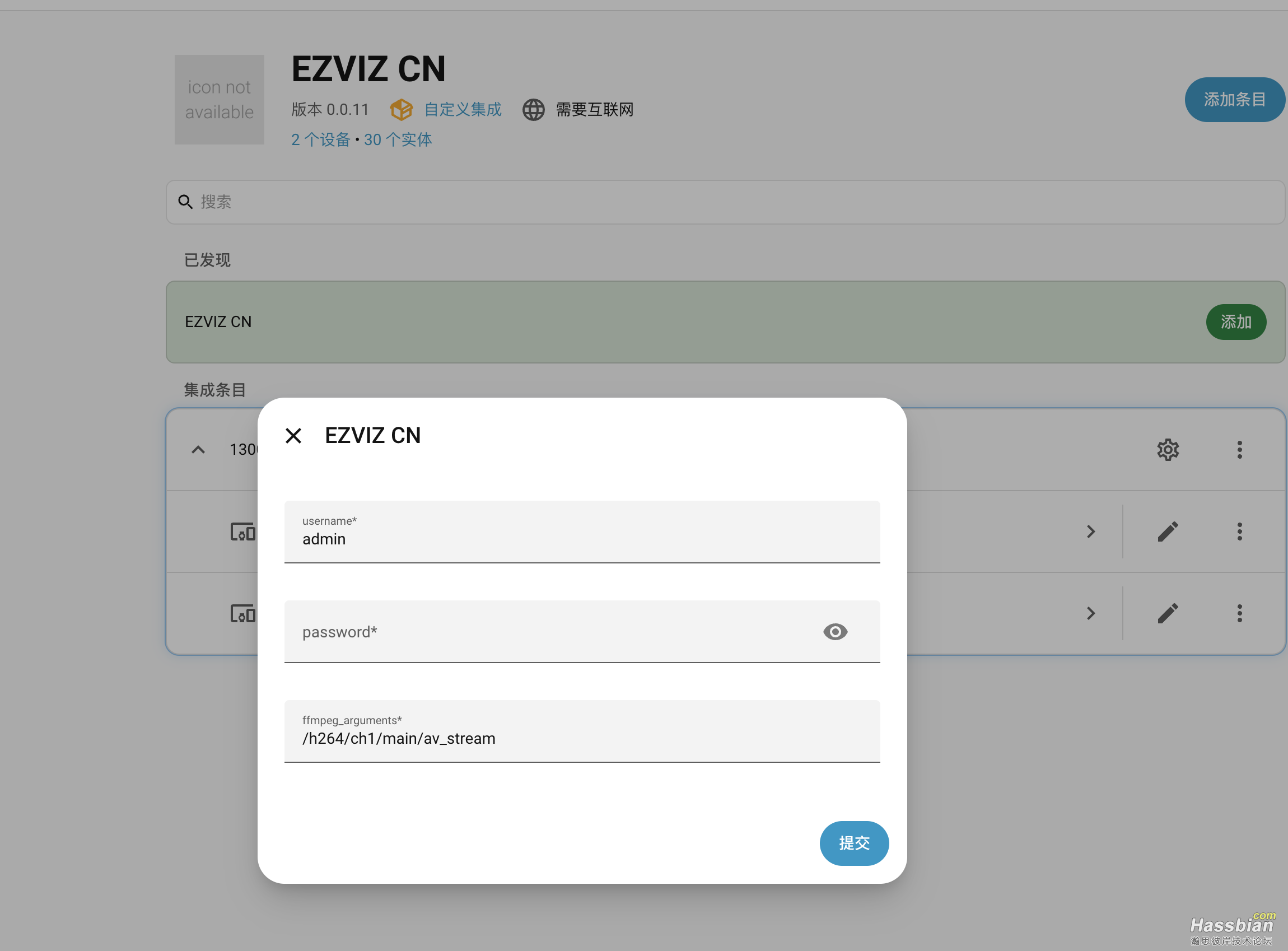

4. 添加完成后会出现添加 rtsp 视频的按钮,点击添加
账号默认是 admin
密码在购买的包装里萤石云视频客户端可以看到,设备信息最下面有一个验证码

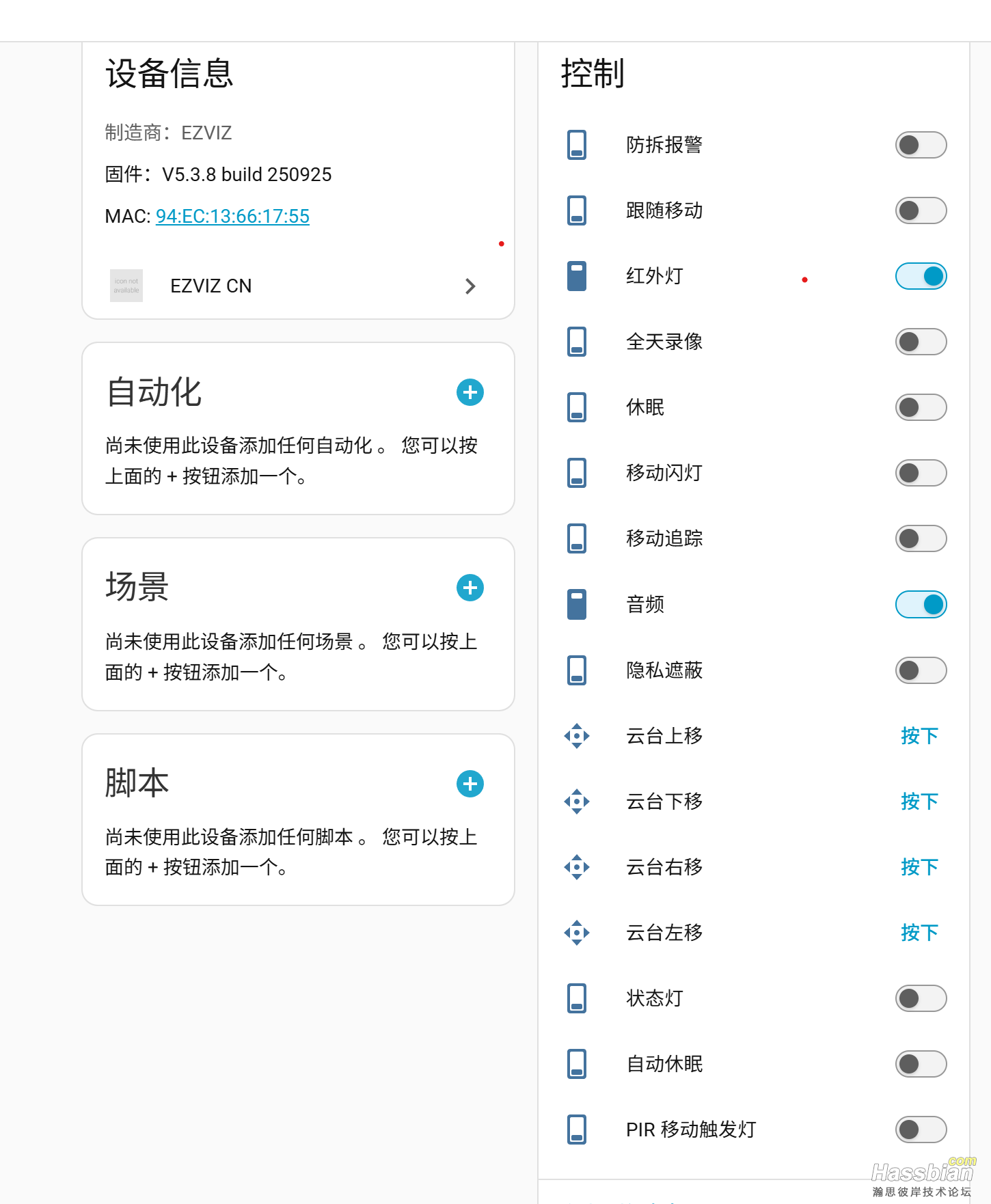

OK 到这里就添加完成了
