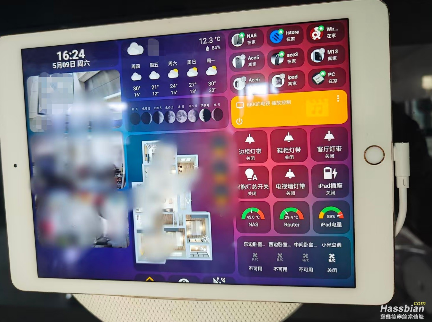

原来物业送的门禁平板坏掉了,改成ipad 放着还挺好看的,

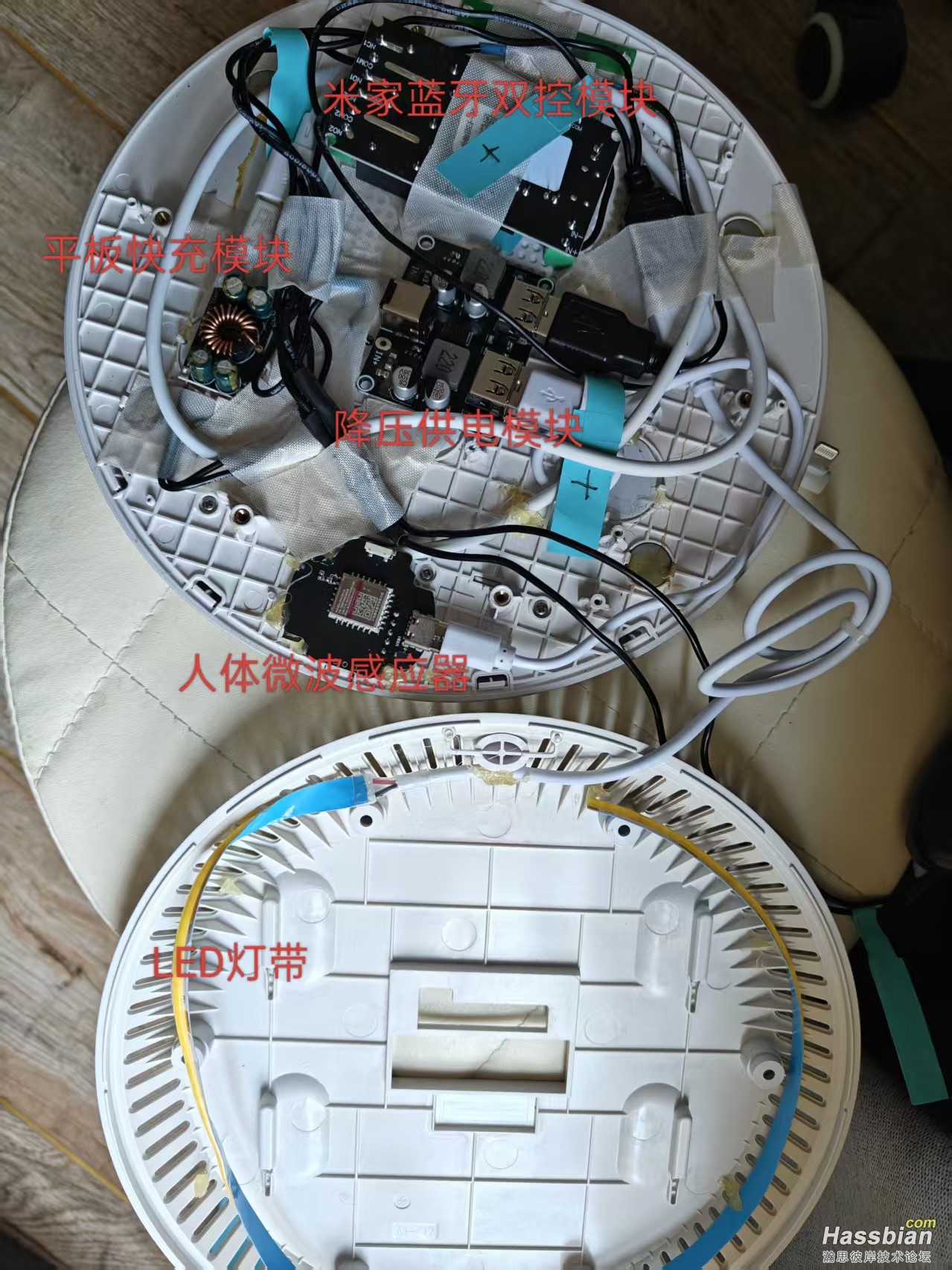

挂载位没有预留电源线,门禁开关的13.5v降压5V后,发现有2A的电流,非常好用,测了一晚上,不会断流,
把原来的千丁底座掏空,装了双USB的DC降压模块给米家蓝牙双控开关和平板快充模块供电,
还加了人体微波感应器和LED灯带,正好可以实现人来亮屏和其他一些控制。

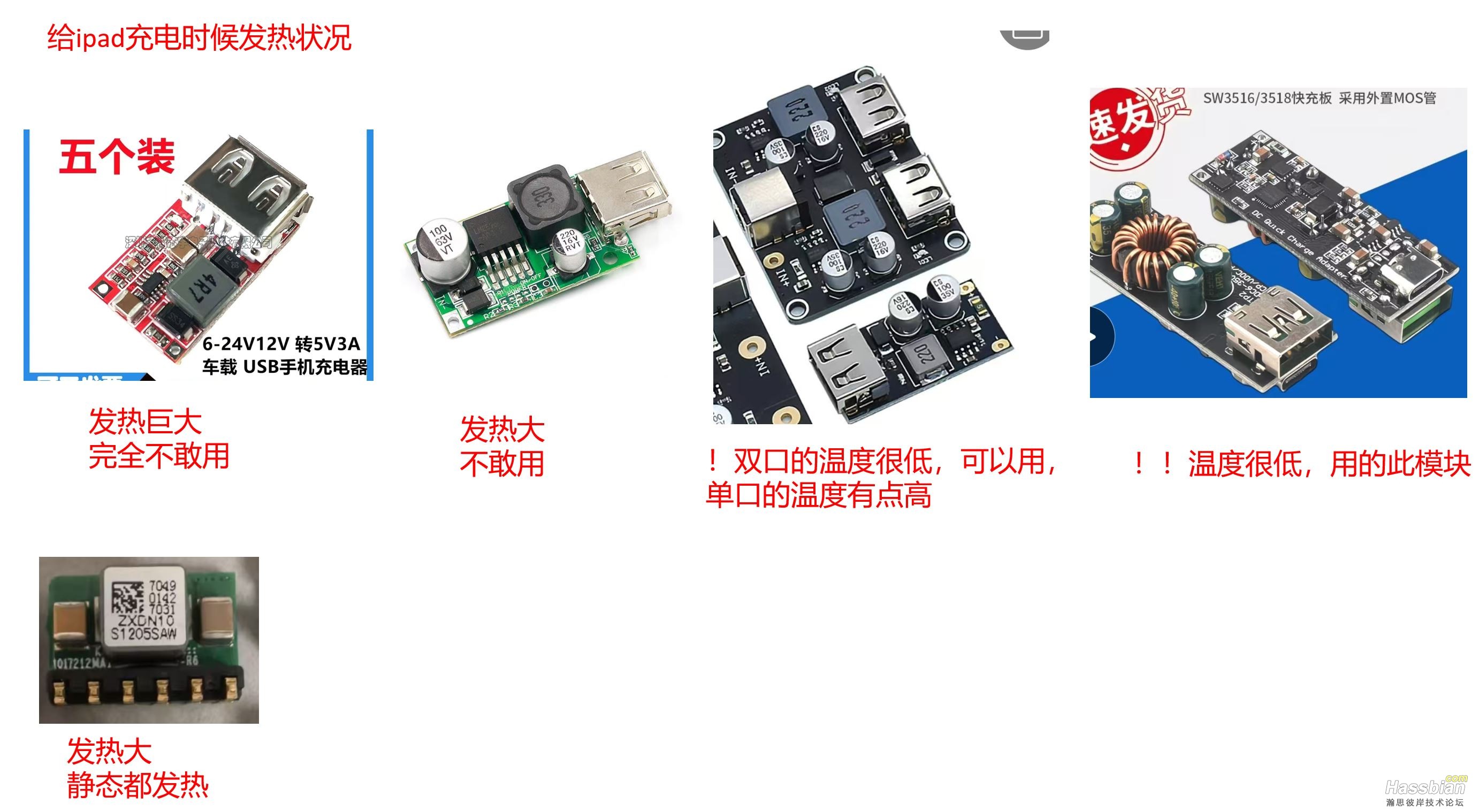

前期请教了论坛兄弟们,走了很多弯路,买了好多款式DC降压快,给平板充电都发热严重,
普通的降压模块都不适合,IP6525T 和 LM2596HV 的降压模块充电时发热都挺大的,不放心,
还买了中兴的zxdn10模块也试了,发热也大,静态下都发热,感觉不适合这种场景,
最后还是选了专业的全协议手机快充模块,发热不大,直接接门禁13.5v电源,

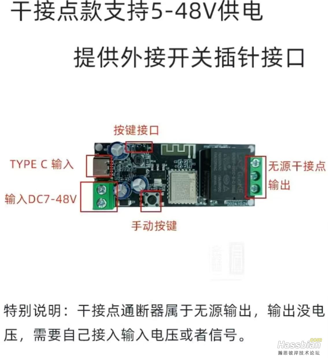

米家的双路模块也能直接接13.5v,用来控制低电时充电,高电时关闭,
最后降压模块只用来给人体感应器和LED灯带供电,感觉有点大材小用了。
感觉用这个龙湖千丁的底座配合背面墙磁,搁在上面非常放心,比单纯磁吸的可靠,
平板背后加个强磁很牢靠,可拆可装。

 楼主| 发表于 2026-5-14 08:02:04 | 显示全部楼层
明明洋洋 发表于 2026-5-12 10:18
上墙效果拍照看看呗
第一张就是上墙效果啊

发表于 2026-5-14 09:34:44 | 显示全部楼层
keepwin2023 发表于 2026-5-14 08:02
第一张就是上墙效果啊
好吧,有点像靠在音响上
